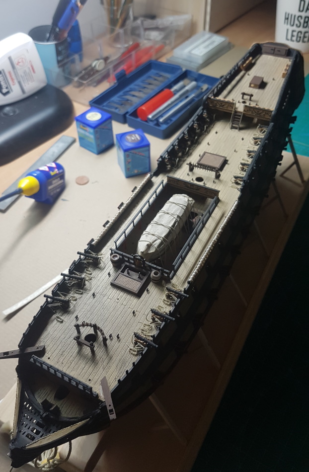

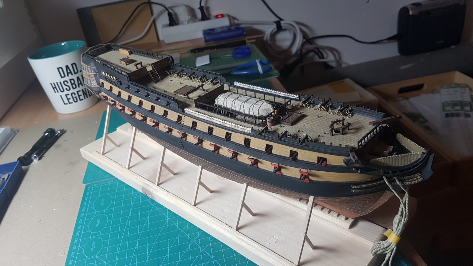

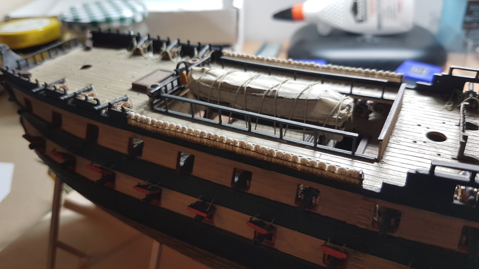

Zurück zur Lady:

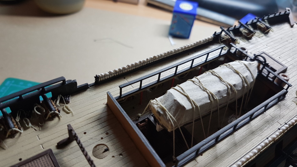

Die Hängematten an Backbord wurden fertig gestellt und montiert:
Damit ist wieder ein kleiner Abschnitt fertig 8)

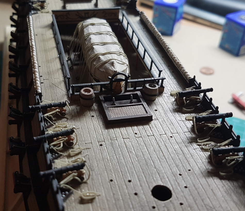

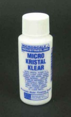

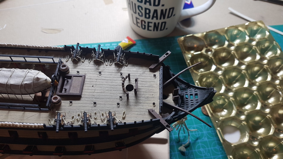

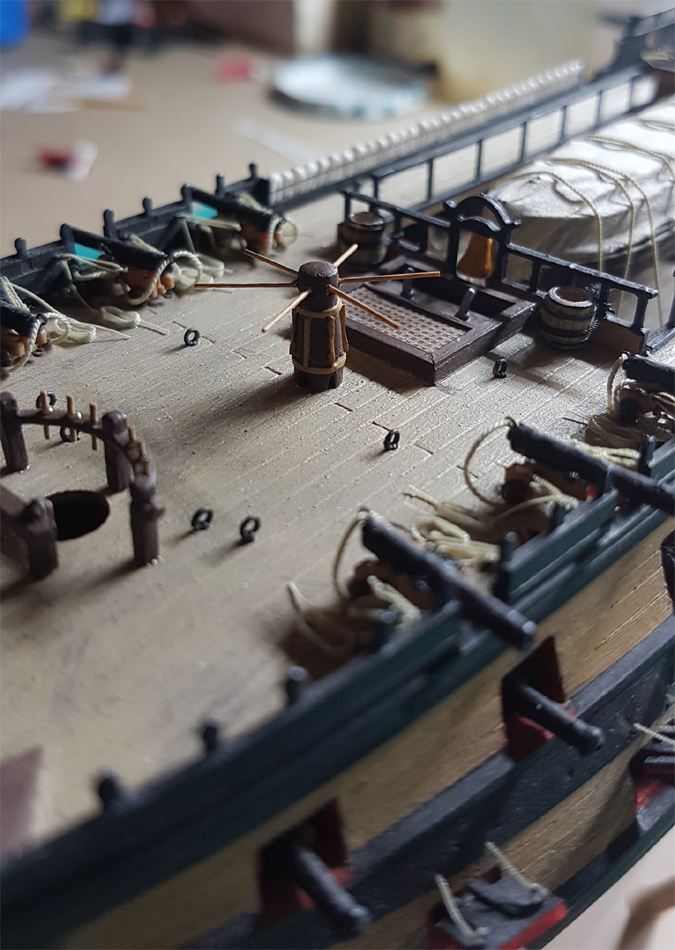

Weiter ging es mit der Detaillierung des Oberdecks. Die Fässer, die ich mal aus den Bausatz-Eimern angefangen habe sind ... :pfeif: ... in den Müll gewandert. Bei dem Versuch sie in Form zu bringen bin ich schier verzweifelt und bin dann einen neuen Weg gegangen. Konische Holzteile aus der Batelkiste meiner Frau (mit Erlaubnis gezockt :) ) wurden zu zwei Fässer gedremel-drechselt:
KristalKlear hat sie mit Wasser gefüllt. Dann kamen die Fässer auf Deck und wurden an der vorderen Reeling zur Kuhl seefest gezurrt. Auf eine Lackierung habe ich verzichtet, was kann Holz besser darstellen als Holz?

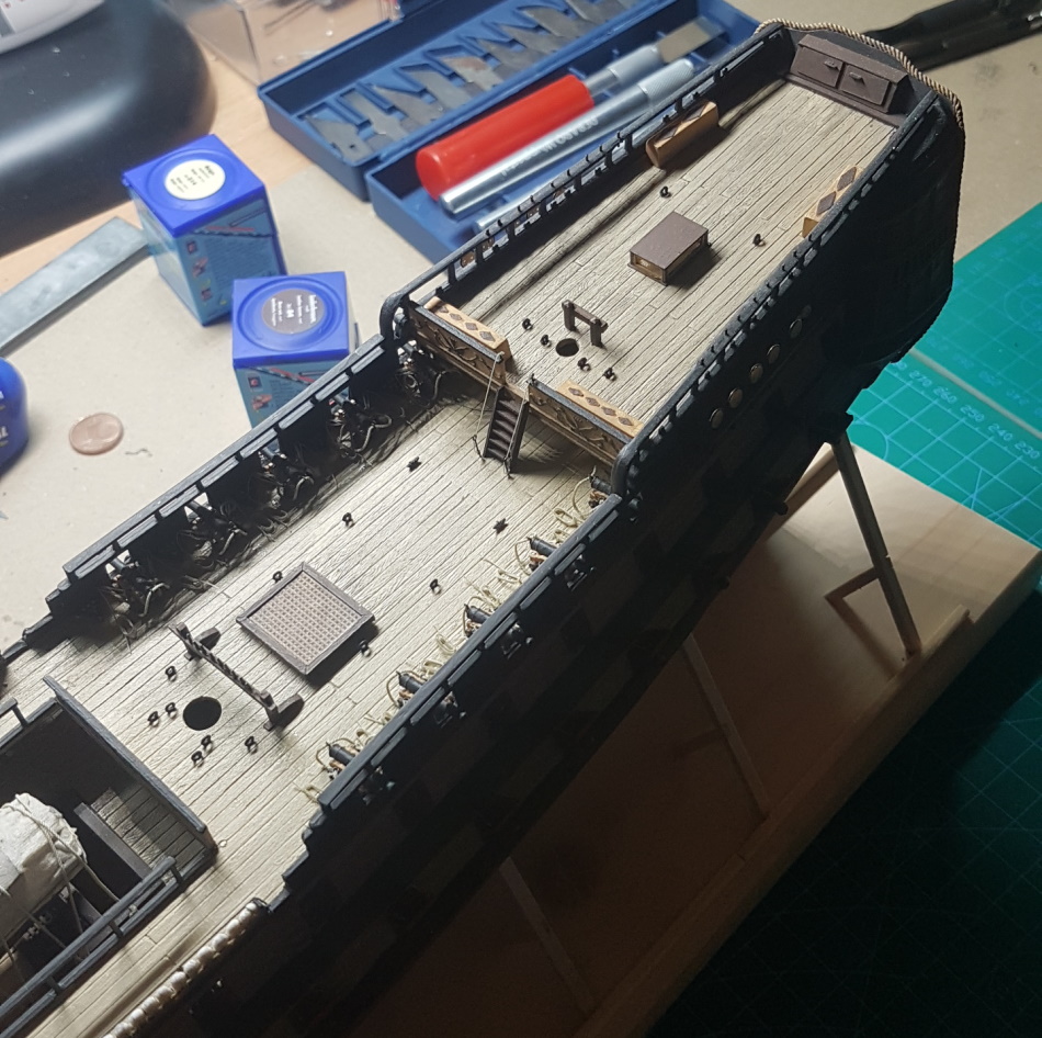

Diverse Augbolzen und Klampen haben ihren Weg an Deck gefunden, ebenso die noch fehlenden Bettinge, hier ein paar Ansichten:

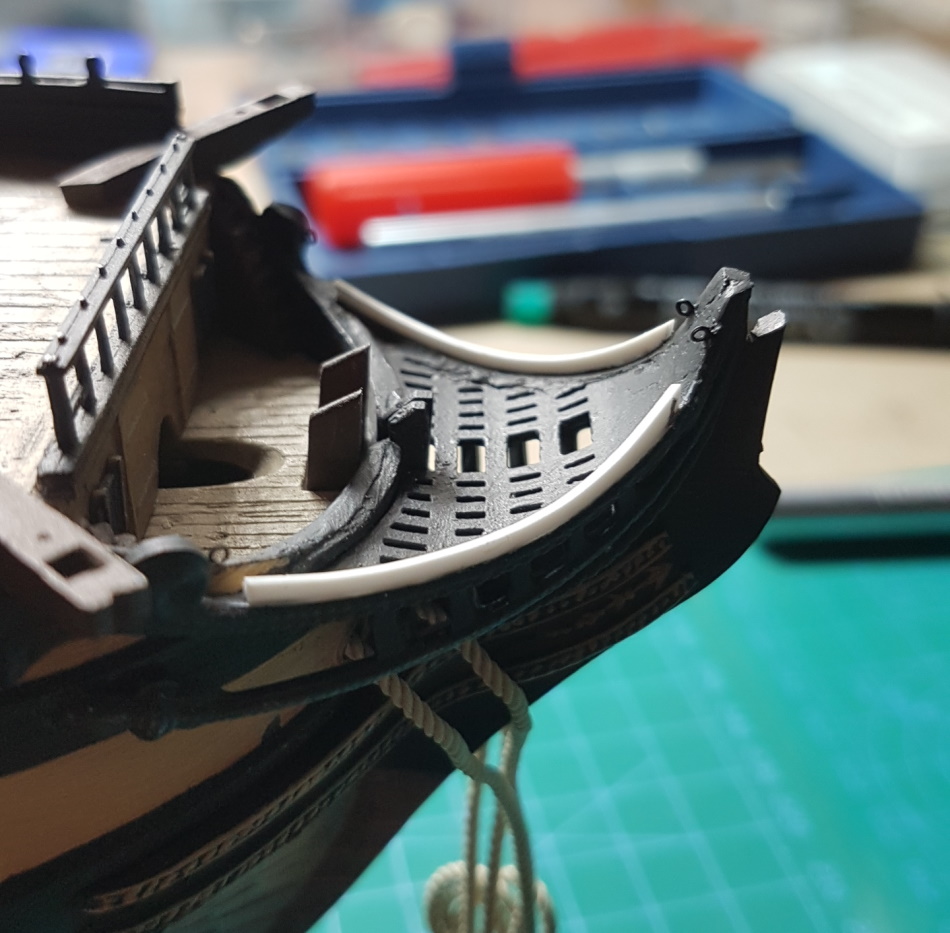

Am Bug habe ich 0,5x1,2mm Polyleisten auf die Galion geklebt und lackiert. Sie werden als untere Ankerpunkte für zwei Netze dienen, die den Bereich der Galion gegen Überbordgehen von Hein Seemann absichern. Zur Befestigung der Netze habe ich je zwei Augbolzen eingeklebt, auf dem oberen Bild gut zu erkennen.
Die Netze werde ich wieder nach der bewährten Methode aus 0,25 Morope schwarz und den Wollsäckchen herstellen. Der aufmerksame Betrachter hat diese auch schon bei den Oberdecksbildern gesehen. Die beiden Netze sind aber wieder abgerissen und in die Pütz gewandert, da sie gruselig aussahen und ich beim Studieren des Bauplans gesehen habe, dass ich die beiden Ausleger vergessen hatte :bang: Für diese werde ich dann ein Loch in die Netze schneiden, aber davon erzähle ich dann beim nächsten Mal...

Hallo Ingo,
vielleicht kannst Du bei den Fässern durch Einritzen in Längsrichtung der Oberfläche noch etwas Brettstruktur verleihen.
Zwei Fassringe oben und unten (vielleicht aus schwarzem Papier) würden sich bestimmt auch gut machen.

Doch ich finde die Toffifee Schachtes die Du benutzt um Farben zu verdünnen oder anzumischen genial.
So benutzt man Abfall gut ein zweites mal! Da hast Du mich auf was gebracht.
Werde gleich mal Toffifee kaufen
Super Idee
:ok: :ok: :ok: :ok: :ok: :ok:
Gruß Mirko
547
Mittwoch, 12. Februar 2020, 12:24
Moin Mirko,
Danke für das Lob :hand:
Die Idee mit der Toffifee-Packung habe ich selbst hier im Forum irgendwo mal auf geschnappt, ist also nicht auf meinem Mist gewachsen. Das schöne daran ist, wie die Süßigkeit an sich kann man getrocknete Reste einfach durch Druck von unten aus der Packung lösen ...

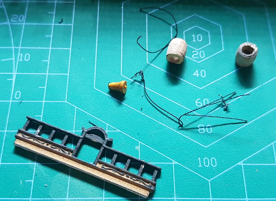

Moin zusammen,

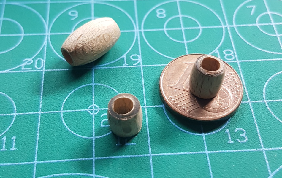

die von Ray auferlegte Challenge hat mir ja keine Ruhe gelassen, also weg mit den alten Fässern. Dabei kam zwar die vordere Reeling an der Kuhl gleich mit, aber nichts was sich nicht richten ließe:
Zwei neue Fässer wurden diesmal aus einer dieser Holzperlen gedremelt. Anschließend mit einem sehr dünn angerührtem Leim-Wasser-Gemisch bestrichen:
Der Plan ist jetzt, noch ein bis zwei Runden mit Leim-Wasser und anschließend mit einem Skalpell oder besser Rasierklinge ganz fein die Dauben einzuritzen. Anschließend will ich versuchen mit Plaka-Farbe die Dauben zur Geltung zu bringen. Durch den dünnen Überzug mit Leim(-Waseer) dürfte/sollte die Farbe nur in die Schnitte einziehen und diese hervorheben. Ob es klappt? :nixweis: Ich bin gespannt ...

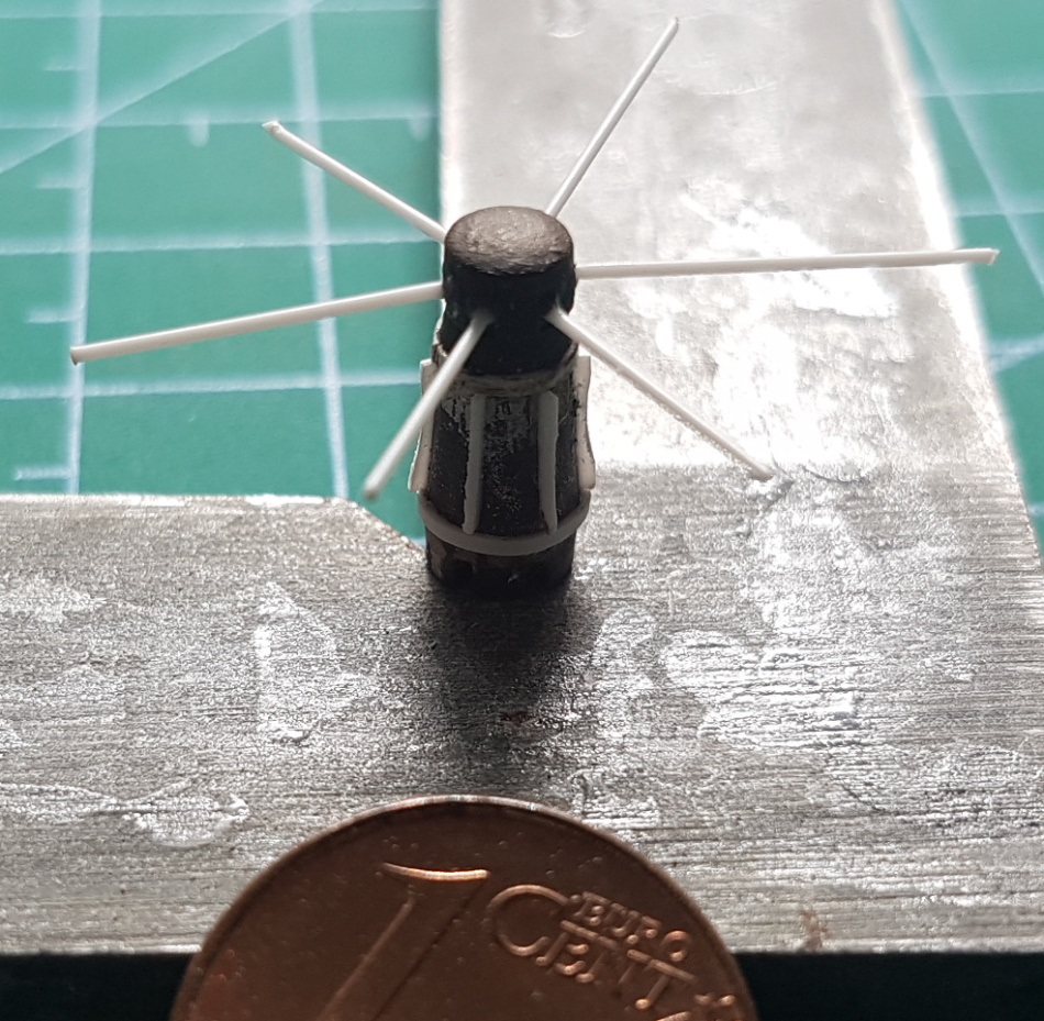

Und wo ich schon beim detaillieren war habe ich mich auch um das Spill gekümmert. Laut Bausatz soll es nur ein einfacher Kegel sein. Diesen habe ich dann mit 0,25x0,5mm Polystreifen ein wenig aufgewertet. Die Rundungen in den senkrechten Polystreifen sind mit einem zum Röllchen gedrehten 1200er Schleifpapier entstanden. Hier muss ich noch vorsichtig entgraten. Die Spillspaken sind aus 0,5mm Rundpoly. Ich weiß, normalerweise sind sie nicht eingesteckt sondern irgendwo aus dem Weg geräumt und seefest verzurrt, aber so sieht es schöner aus :rolleyes: . Jetzt fehlt noch ein bisschen Farbe und dann ab an Deck:

Challenge? Ok, Idee/Vorschlag, mehrere dünne Leisten zu einem quadratischen Bündel zusammenkleben, die mittlere Leiste etwas länger lassen, die dann in der Proxxon einspannen und aus dem Leistenbündel die Fassform drechseln. Dürfte dann fast wie echte Dauben aussehen. Könntest sogar das Ganze dann aufbohren und ein wenig mit klarem Harz zum Wasserfass machen.
P.S. Menno, ich wollte eigentlich ein Fass für mein Beiboot als Fertigteil aus der Grabbelbox nehmen, Jetzt muss ich wohl auch ran und habe meine beste Idee schon verraten. Arrgh :lol:
554
Donnerstag, 13. Februar 2020, 14:22
Moin Andreas,
Mensch, die Idee ist genial :ok: :ok: . Die Mitte die aufgebohrt wird könnte man mit einer 2x2mm Leiste machen, und rundum dann 0,5x0,5mm ....
Anstelle von klarem harz nehme ich KrystalKlear:
Das wirkt ganz gut:
P.S. Keine Angst wegen der Idee, bei deiner Berlin wird es bestimmt noch ein bisschen besser als bei mir ...
555
Donnerstag, 13. Februar 2020, 15:45
Mit Quadratischen Leisten wird es Probleme geben.
Nicht bei drechsel/ drehen. Die Dauben werden unterschiedlich breit sein. Das wird optisch nicht wirken.
Beim Mastbau ginge es da fort die verarbeiteten Hölzer unterschiedlich dick und verzahnt waren.
Lieben Gruß Frank
PS . In einem Bb wurde es mal mit keilig geschnitten Leisten gemacht, weiß aber nicht in Welchem BB das war.
556
Donnerstag, 13. Februar 2020, 16:13
Stimmt, da hab ich nicht lange genug nachgedacht. Quadratisch am Rand geht nicht :idee:
Keilig geschnitten dürfte schwer werden bei 0,5x0,5mm-Leisten, ich schau mal was bzw. ob was geht. Wenn nicht, hab ich ja noch meine Holzfässer und überlasse Andreas die Fertigung eines Dauben-Fass. War ja auch seine Idee...

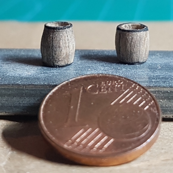

Sonntag, 16. Februar 2020, 16:46
Moin Ray,
geht das in die gedachte Richtung?
560
Sonntag, 16. Februar 2020, 17:28
Deutlich besser, Ingo :thumbup:
Wie gesagt, die Ringe hätte ich aus selbstklebenden Papierstreifen geschnitten
und etwas unterhalb der Ränder platziert.
Aber bei diesem Maßstab ist das schon ok so.
Du hast sie aufgemalt, oder?

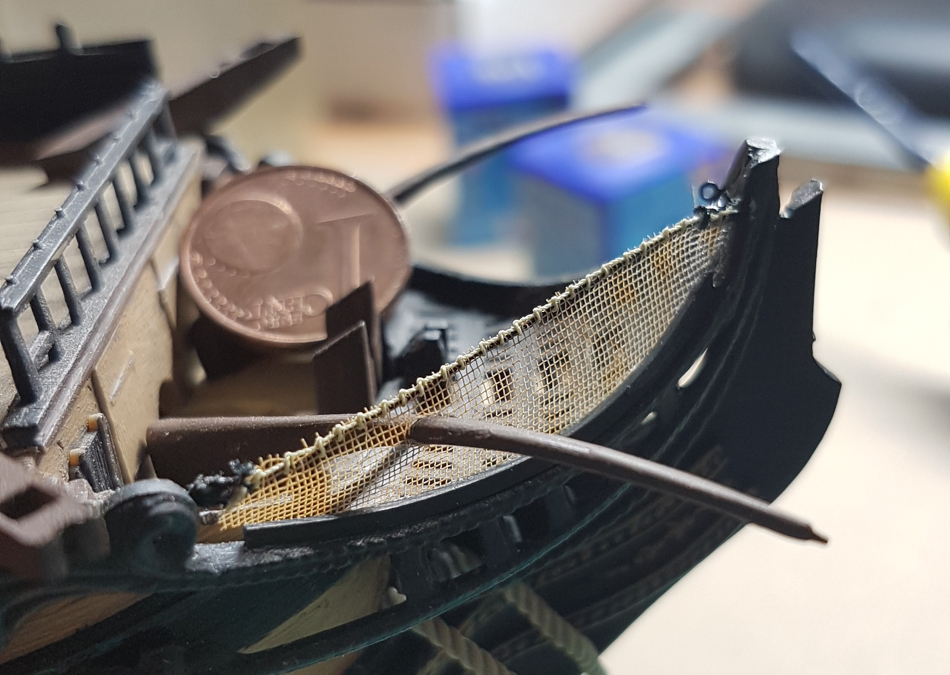

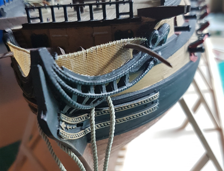

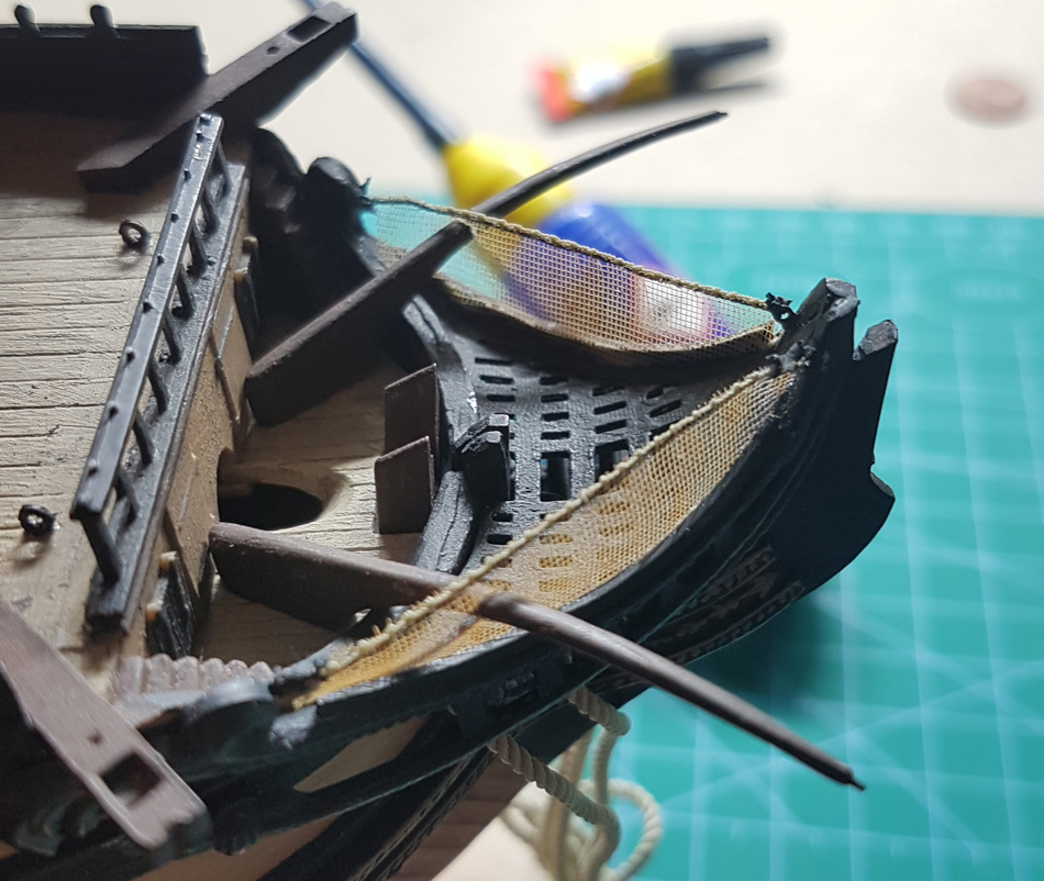

Moin Moin,

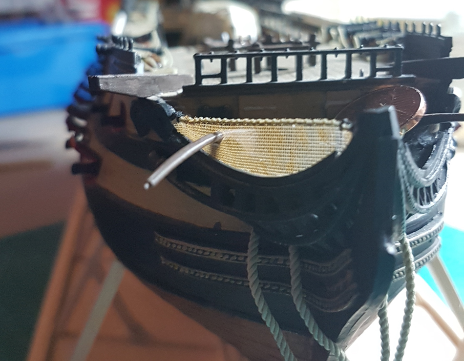

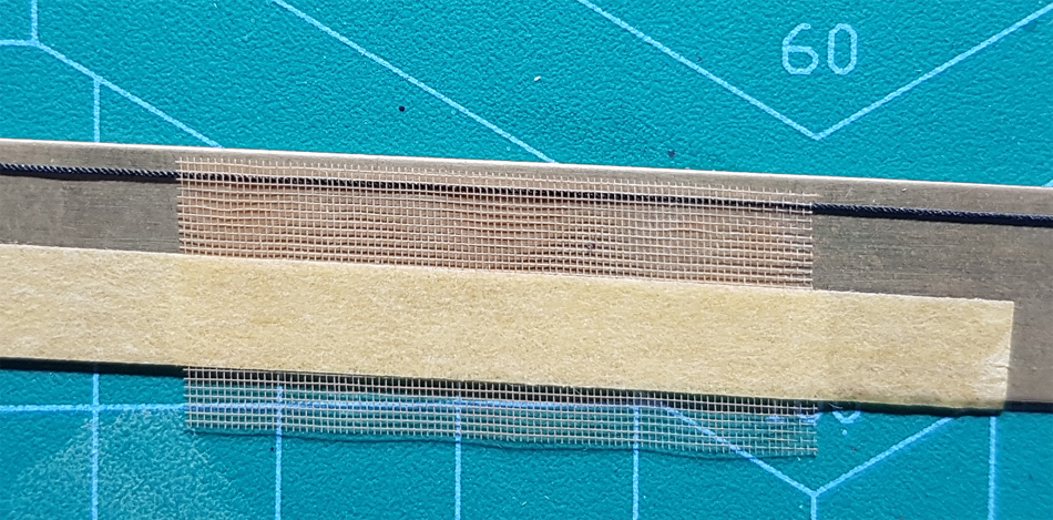

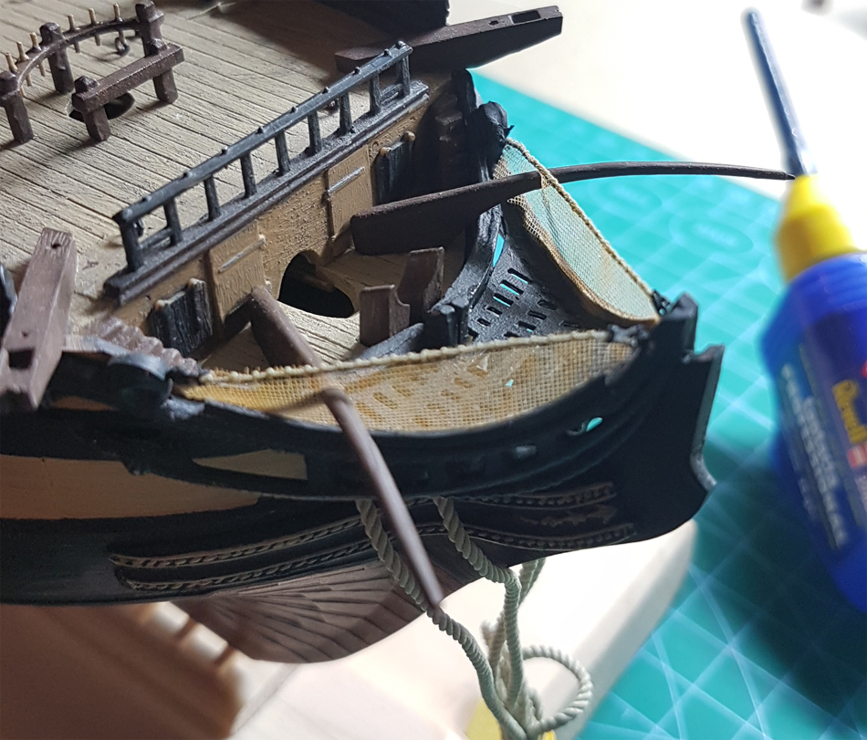

weiter ging es an meiner Lady mit der Gallion, genauer gesagt mit den Netzen zu beiden Seiten. Wie schon für die Hängematten (Finknetze) habe ich auch hier das Netz aus den kleinen Säckchen gemacht in denen meine Frau ihre Wolle bekommt. Hier mal eine Großaufnahme:
Das Netz mit 4mmTamiya-Band auf einem 1cm Messingstreifen befestigt. Das Takelgarn ist 0,25mm Morope. Ich glaube, feinere Netze bekommt man nicht mehr 8)
Mit 0,1mm-Morope habe ich dann das Netz auf das Takelgarn genäht, die Netze in Form geschnitten, ein Loch für die Ausleger und dann das Ganze an den vorbereiteten Augbolzen festgetüttelt:
Oben sieht es immer etwas ausgefranst aus, aber nur hier auf den Makros. Wenn man das jeweils hintenliegende Netz anschaut (auch wenn es etwas unscharf ist) sieht es gleich viel besser aus...

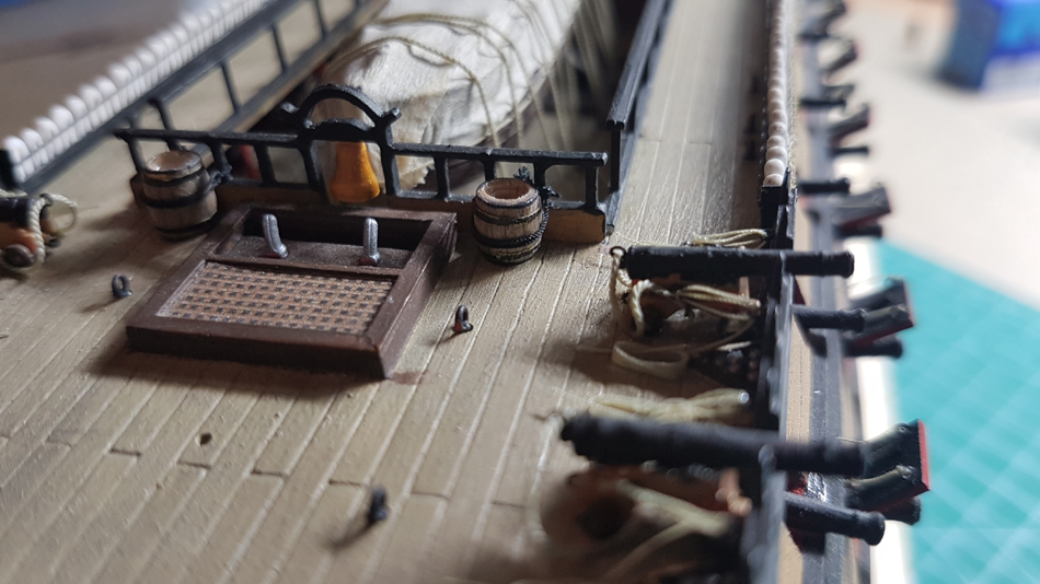

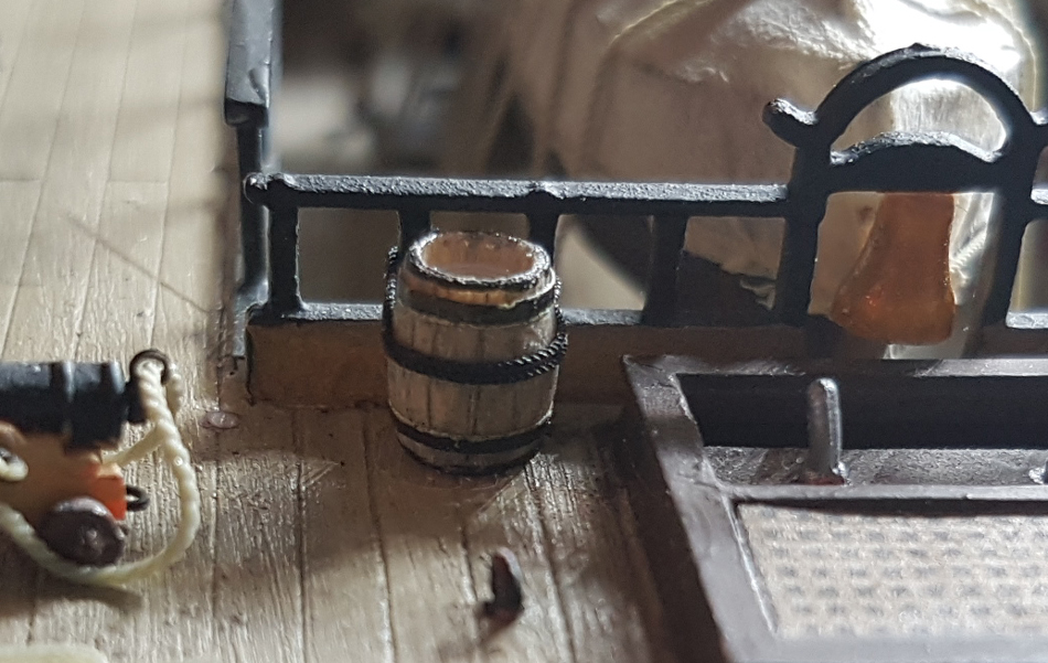

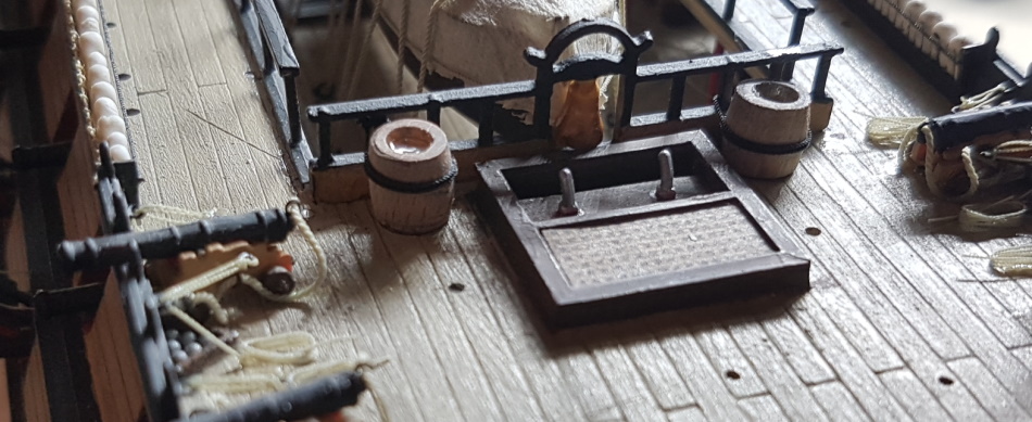

Dann hatte ich ja noch eine Fass-Challange :baeh:
Ja, die erste Variante war aufgemalt, jetzt kam angemaltes Tamiya-Band zum Einsatz. Mit dem Skalpell wurde es auf ca. 0,5mm gestutzt und dann um das Fass geklebt. Ziemliche Fummelei aber ich glaube es kann sich sehen lassen:

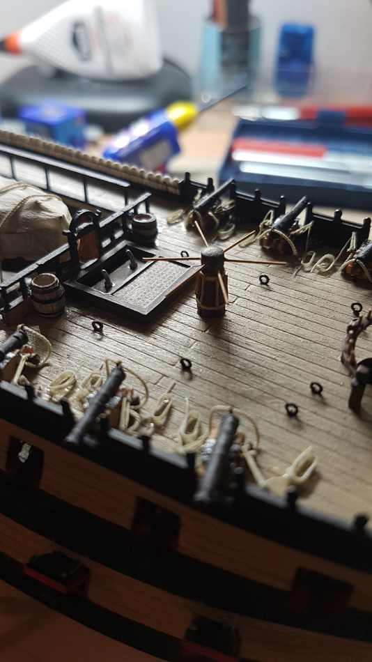

Zum Schluss noch das Spill. Fertig lackiert und an Ort und Stelle:
Als nächstes stehen die Rüstbretter für Groß- und Fockmast auf dem Programm, die nächste Version der Gallionsfigur und 1000 andere Sachen...

alles topp :thumbsup: . Auch das Netz, super gelungen.

Na, die Fässer sind doch top geworden. Sauber :ok:
565
Sonntag, 16. Februar 2020, 22:54
Habe ja still grinsend die Fass-Challenge verfolgt und muss sagen, dass Ergebnis wird allen Erwartungen gerecht. Respekt!
Aber gehört da nicht ein Deckel drauf? duck und wech..

der Bug gefällt mir sehr gut, Holz und Netze klasse erarbeitet! Die Finknetze sehn auch super sauber aus. Perfekt gerade ausgerichtet. Die Mannschaft ist gut gedrillt!!
