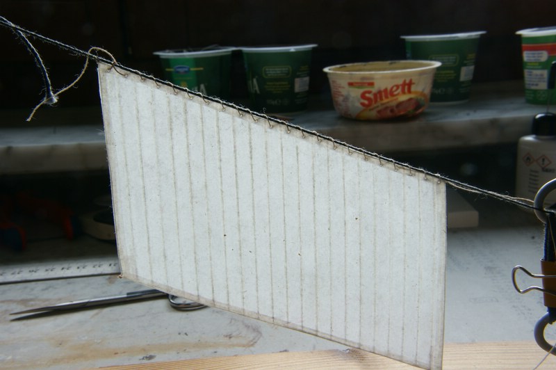

Hier nun ein paar Bilder vom Bau des Segels.
Das Segel habe ich in der bereits beschriebenen Laminatmethode gefertigt.
Provisorisch an einem Hilfsstag angeschlagen...
...und gerefft.

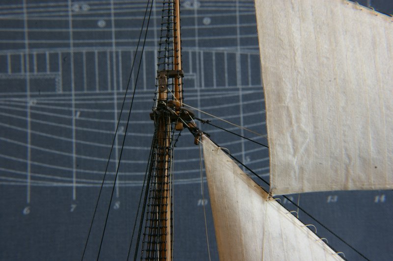

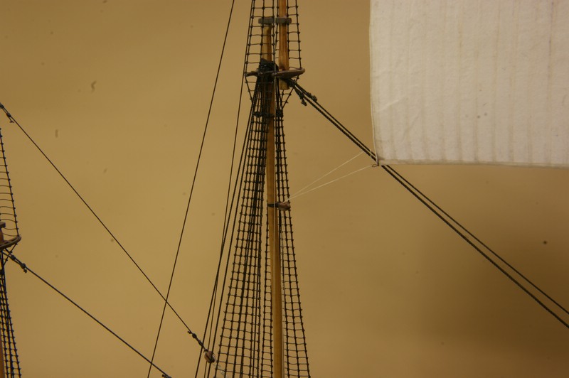

Dann alles noch einmal am Modell, hier ist schön mein Baufehler zu sehen. Zwei Blöcke direkt an der Hauptmarsstenge, die da nicht hingehören!!!
Das Bramstag ist nicht richtig fixiert gewesen und an der Bramstenge nach unten gerutscht.
Das Segel gefiert. Die Falten habe ich gelegt, nachdem ich das Segel mit einem Pinsel komplett gewässert habe, danach mit einer Miniklammer die Falten fixiert, bis das Segel getrocknet war.
Hier dann auch gut zu erkennen die Seilführung direkt zum Deck.
Die Seilspannung ist nicht endgültig, noch nicht fixiert. Da muss ich noch nachjustieren.

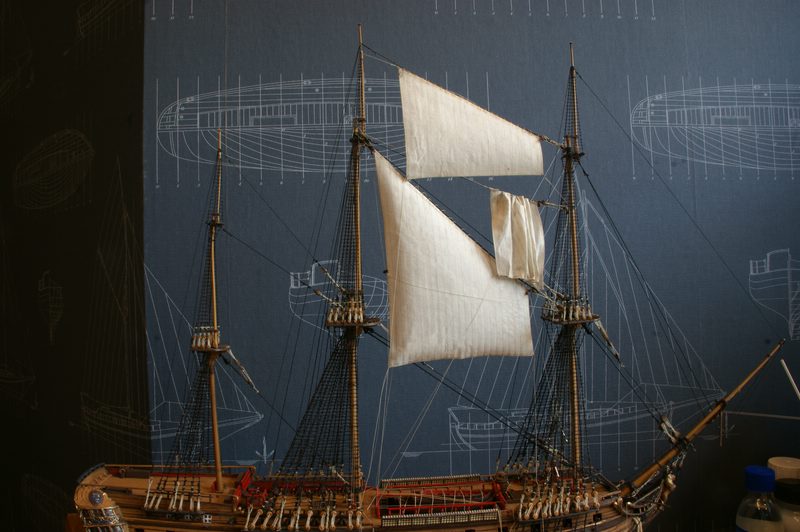

Erste Passprobe am Modell
Segel mit Blöcken und Seilen ausgestattet
Fertig montiert
Soweit für heute, jetzt noch das letzte Stagsegel des Großmasts (das Großstagsegel) , dann werden die Seile endgültig belegt und fixiert.

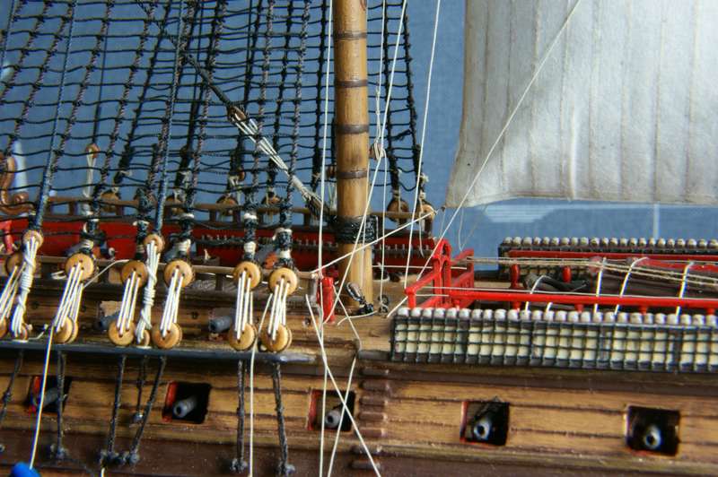

Nachdem ich mit der Planung der Seilführungen fertig war, habe ich das Segel "anprobiert" .... passt.
Segel mit allen Blöcken und Seilen fertig zur Montage.
Zwei Augbolzen und ein Block unter der Mars.
Block eingebunden am Fall, an Deck Augbolzen und ebenfalls ein Block.
Blick zum Bug, das Segel geht gerade so über das Spill
Gesamtansicht
Bitte nicht verwirren lassen von den vielen noch nicht komplett fixierten Seilen, das ist jetzt der nächste Schritt, meine Halteklammern sind alle verbraucht :D .
