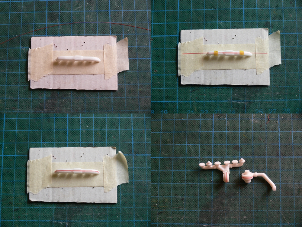

Die Torpedorechner waren in den letzten Tagen im Focus.
Hier ein kleiner Einblick, wie ich die kleinen Kurbeln herstelle:

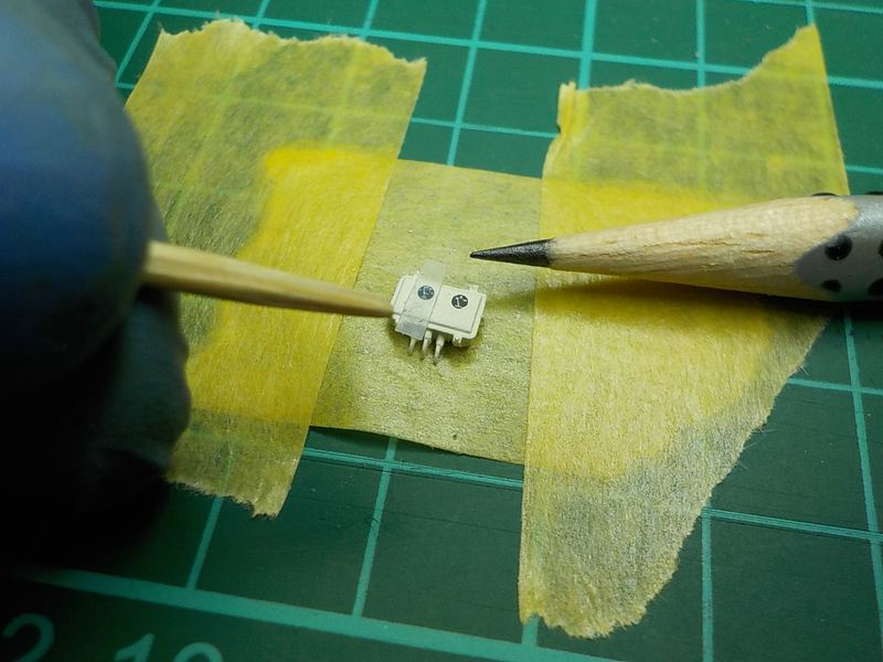

Endlich kamen auch die „Dry-Transfer-Decals“ von Archer…. Und ich muss sagen, nicht billig, aber eine Erleichterung und somit schon sein Geld wert.
Malte hatte ja vorgeschlagen, über die Decals ein dünnes Sheet zur 3dimensionalen Darstellung zu kleben… nach mehreren Versuchen habe ich dieses Vorhaben aufgegeben. Zu klein sind die Armaturen (1mm Durchmesser) und ich konnte die Löcher nicht präzise genug Aufbohren oder Stanzen … somit bleibt es bei der einfachen Variante…
Der fertige Rechner Teil 1

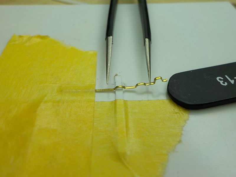

Für den Rechner Teil 2 und 3 wollte ich diese Bügel zum Öffnen (in Schwarz) der Abdeckung aus 0,1 mm Messing machen…gebogen wurde über ein Plastikprofil 1,5 * 0,5 mm ….Leider habe ich den linken bei der Montage etwas verbogen…nun ja, will ich nicht mehr bessern…
Und so sieht das ganze fertig aus…

Die kleinen Bilder von Deinen Instrumenten. Hast Du die Bilder mit einem Bleistift auf das Instrument gerubbelt? Und wo bekommt man diese her?
