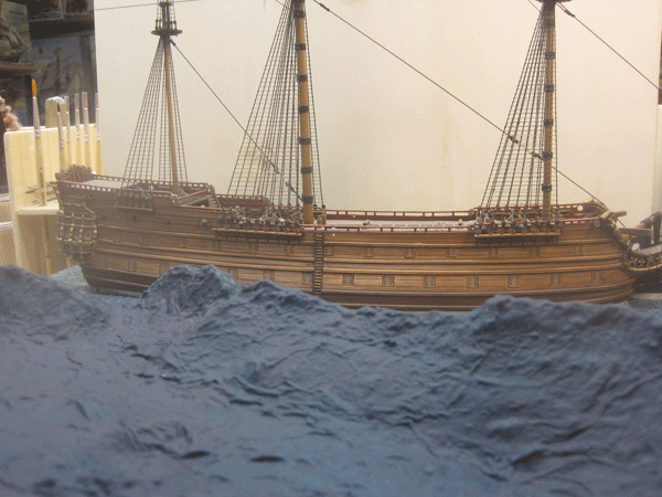

Jetzt die dritte Version des Rahmens, die sich immer noch wird verbessern lassen. Mag sein, dass ich hier viel Gefriemel investiere, aber gegen die nervtötende und muskelkaterfördernde Kleberei bin ich bereit, einiges zu unternehmen. Mit einem gut funktionierenden Webleinenrahmen dauert die Herstellung einer Einheit tatsächlich nur wenige Minuten.
542
Sonntag, 20. November 2016, 19:28
Die Erweiterungs-Seestücke sind jetzt farblich angeglichen. Die Farbe ist jetzt nur noch eine Mischung aus Ultramarinblau und Umbra, das kann sogar ich anmischen (nachdem der Maler mir gezeigt hat, wie es geht). Ölfarben mischen sich übrigens anders als unsere Humbrol etc Farben. Da bleiben die Töne erhalten und man kann permanent verändern, während bei den Humbrols spätestens mit der dritten Farbzugabe eine Art Verschlammung beginnt. Sehr rasch ist - zumindest bei mir - alles schmutziggrau oder -braun. Aso keine Angst vor Ölfarben-
Auf dem Kern-Seestück sind die sahnigen Schaumkronen jetzt wieder mit der Wasserfarbe übermalt. Warum? Weil ich mit der Steinsplitterfarbe eine andere, vor allem rauhe Oberfläche auf den Wellenkämmen herstellen wollte. Ich hoffe jetzt, nach Abtrocknung der blauen Farbe Gischt und Schaum mit weißer Ölfarbe trockenmalen zu können, und zwar in nach oben steigender Intensität. Mal sehen, ob's klappt.

544
Dienstag, 29. November 2016, 14:38
Das erste Seestück mit unter Anleitung eines Malers farblich gestaltetem Wellenkamm.
Meine Kamera beißt sich an der Farbwahl ihre Pixel aus. Im Original ist das Wasser etwas dunkler.

Hier eine - hüstel - Probewasserschnitte, auf der ich neue Farbmischungen ausprobiert habe. Zur Grundfarbe Ultramarinblau plus Umbra sind nach Hinweis meines Malerbekannten Preußischblau und Saftgrün in verschiedenen Quantitäten getreten.
Leider zeigte sich sofort wieder ein Fehler: Die weiße Grundierung führt zu einer viel zu starken Strukturierung, weil die Wellen zu hell aus der stark verdünnten Ölfarbe herausstechen. An anderer Stelle könnte man diesen Effekt vielleicht gut gebrauchen, hier nicht. Also habe ich alle Schnitten noch einmal mit Wandfarbe grundiert, diesmal aber mit viel anthrazitfarbener Abtönfarbe versetzt. Jetzt habe ich eine weitere Schnitte zur Probeschnitte erklärt und sie mit dem Blaugrünton gestrichen, der auf der ersten Probeschnitte in der Mitte des Wellentals zu sehen ist. Jetzt deckt er besser. Und wenn er getrocknet ist, kann ich vielleicht ein Foto davon machen, das etwas aufschlussreicher ist.

Danke. Das hoffe ich auch. Leider kann ich es nicht wirklich mit Fotos belegen. Die beiden folgenden Aufnahmen vom gleichen abgetrockneten Stück zeigen nur, dass eine authentische Wiedergabe per Digitalkamera schlechthin nicht möglich ist. Jedes Foto eine andere Farbe!! Und keine entspricht der angeschauten Wirklichkeit.
562
Samstag, 10. Dezember 2016, 18:08
Ich glaube, ich muss es aufgeben, die "tatsächliche" Wasser-Farbe per Digitalfoto vermitteln zu wollen. Je nachdem wie ich die Kamera halte und welches Licht herrscht, fange ich komplett andere Farben ein. Das muss wer anders mit einer anderen Kamera versuchen.
Ich habe die Schnitten mit einer dicken Schicht seidenmatten Klarlacks versehen. Wahrscheinlich werde ich den Glanzgrad aber wieder etwas herunterdimmen müssen. Das sollte kein großes Problem sein.
Die Wellenkämme sind fast fertig UND BLEIBEN JETZT SO! (Hoffe ich...) Ich habe wieder auf die Relieffarbe von Tamiya zurückgegriffen, habe sie jetzt aber mit einem sogenannten Heavy Gel 1:1 vermischt. Das Gel dient dazu, Malerfarben pastoser zu machen. Die Farbe ist so besser aufzubringen. Weiterer Effekt: Das Gel trocknet farblos auf, so werden auch einzelne Splitterstückchen der Relieffarbe verteilt. Ich muss den Farbauftrag trocknen lassen und mehrmals wiederholen. Dabei kann man kleine Farbpartikel auch über die mittleren Wellenbereiche verteilen.
Gerne würde ich ein Foto zeigen, dass all diese Beschreibungen überflüssig machte, aber was Besseres als da da unten habe ich noch nicht hingekriegt. Ich arbeite aber dran.

Na, dann mache ich mal weiter.
Aus der Vogelschau sieht man, wie die einzelnen Seestücke für bestimmte Fotos arrangiert werden können. Eventuell sichtbare Lücken sind dann ein Fall für Photoshop.
Und hier ein paar bescheiden ausgeleuchtete Stellproben mit dem richtigen Schiff. Bitte nicht vergessen, dass die späteren Aufnahmen wegen der Takelage des Seglers alle hochformatig sein werden. Es wird also tendenziell weniger See zu sehen sein. Safür mehr Himmel, um den ich mich demnächst kümmern werde. (Wenn sich der Himmel schon nicht um mich kümmert.)

Sonntag, 11. Dezember 2016, 11:21
Hallo Schmidt,
ich würde zwischen den Wellenkämmen auch noch etwas Gischt andeuten, vielleicht wirkt die See dann noch rauher, gerade auf dem ersten Bild erscheint mir die Gischt zu "symmetrisch"....
Oliver
568
Sonntag, 11. Dezember 2016, 11:45
Werde ich machen!
Bitte aber auch zu bedenken, dass es keine "Luftaufnahmen" geben wird. Die entsprechen nicht den Sehgewohnheiten des Menschen im 17. Jahrhundert. Oft waren die Bilder damals sogar so gemalt, dass man eine Betrachterposition an Land annehmen oder sogar erkennen konnte. Je weiter die Kamera auf "Deckshöhe heruntergeht, desto weniger fällt die Gesamtstruktur der Wellen auf. Außerdem erlauben die gleichen oder ähnlichen Wellenabstände es, die See-Stücke variabel zu arrangieren.
Aber wie gesagt: Zwischengischt ist noch vorgesehen. Es dauert nur ziemlich, sie aufzubringen, weil man wegen des farblos abtrocknenden Gels immer abwarten muss, wie viel Relieffarbe tatsächlich aufgebracht wurde.
