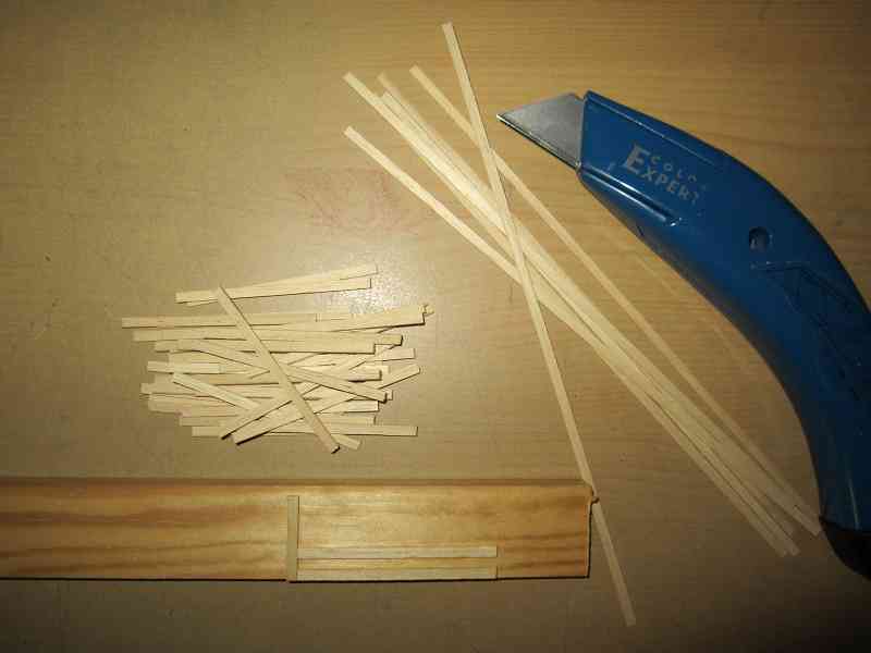

@Peter
Du hast die Bilder wieder falsch hochgeladen. Micha wird irgendwann böse. :lol: Stelle die Bilder doch richtig ein.
Na, solch eine Guillotine habe ich leider nicht. Habe mir aber eine einfache Schnippelmaschine gebaut. Zwei 60mm lange leisten aufgeklebt, Leiste bis Anschlag reinschieben und mit Cuttermesser abschneiden. Die 20 Leisten waren in nicht Mal 10 Minuten auf Länge geschnitten.
Grüße aus Krefeld, Rolf :ok:

Genau Rolf,
warum kompliziert, wenn`s auch einfach geht!

554
Montag, 13. April 2015, 21:40
@Hauke
Fransen die Leisten nicht aus, wenn Du 5 Stk. auf einmal sägst? Mit dem Cutter-Messer braucht Du nur sehr wenig Druck und die Leisten sind durch. Zeig Mal ein Foto von Deinem Gerät.

556
Montag, 13. April 2015, 22:23
Ich ...
... dachte nur, dass eine Säge sich vllt. verhaken würde. Den Schippler von Peter habe ich bei Ebay für 24 € gesehen.
