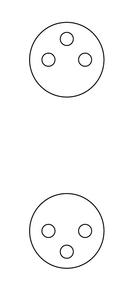

HAllo Schmidt, interessante Studie :-)
Achte wenn du kannst noch auf die Löcher, klassischerweise sollten die beiden nebeneinanderliegeneden an der breitesten Stelle platziert sein.
