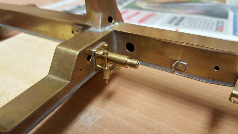

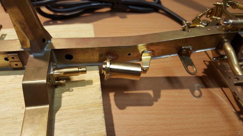

Hallo zusammen. Nach längerer Zeit gibt es wieder was zu berichten.
Die hinteren Verbindungen Karosserie - Chassis, teilweise hartgelötet

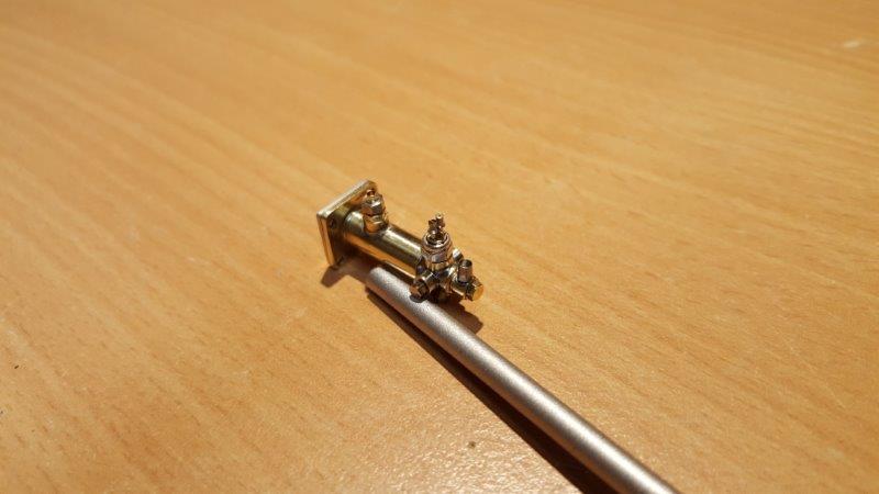

Der Anfang des Bremskraftverstärkers, Maß: ca. 25x10mm
Fast fertig. Seil (0,4mm) fehlt noch.

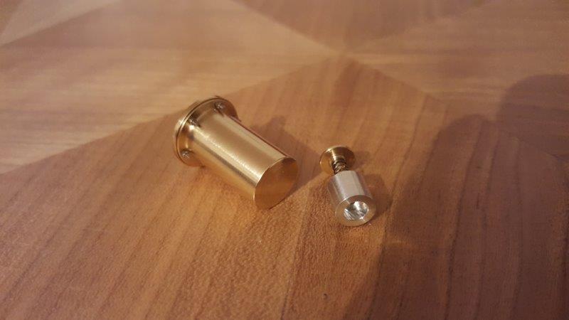

Der Anfang des Hauptbremszylinders.
Mit (Alu) Distanzplatte. Schrauben nicht korrekt.

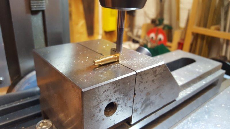

Hier fange ich mit dem Drehen der zwei Spezialschrauben für den Hauptbremszylinder an in M1,2mm. Die anderen zwei sind auch angefertigt aber mit 6-kant Kopf (kein Bild vorhanden)
Nach dem Drehen.
Fertig.
Montiert. Schraube nicht korrekt.

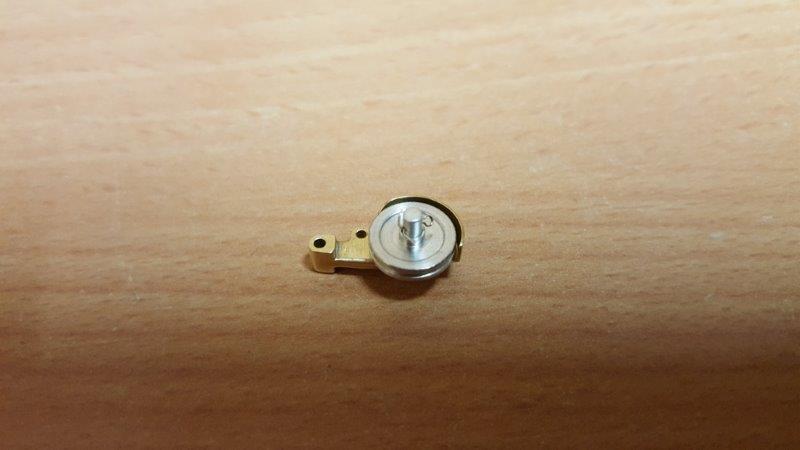

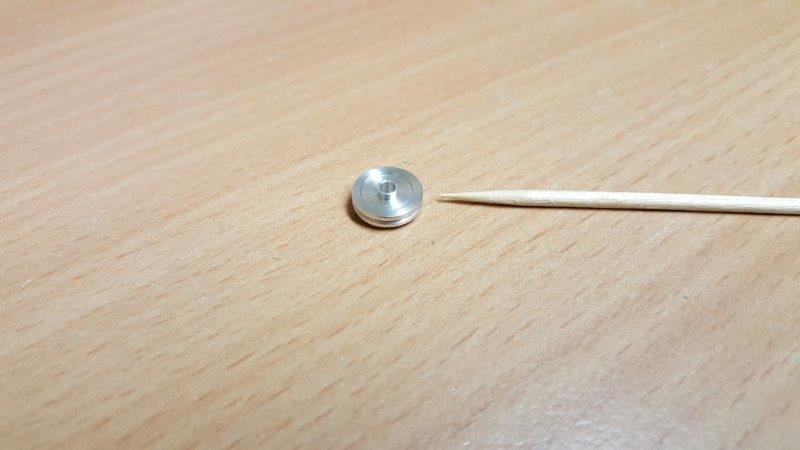

Seilrolle (zwischen Hauptbremszylinder und Bremskraftverstärker)
Seilrolle mit Sicherung für das Seil.

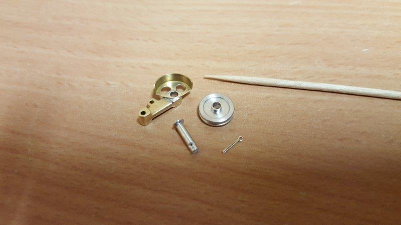

Beginn des Schwenkarmes (Seilrolle) beim Hauptbremszylinder.
Fertig.
Nächste Spezialschraube. M1,2mm
Alles (was bis jetzt fertig ist) außer der Seilrolle mit Sicherung ist montiert.
LG Markus

Noch ein kleiner Nachschlag.
Der Splint hat einen DM von 0,2mm und die Bohrung im gedengelten Alustift ist 0,45mm.
Schönes WE Markus

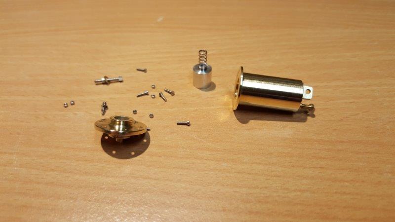

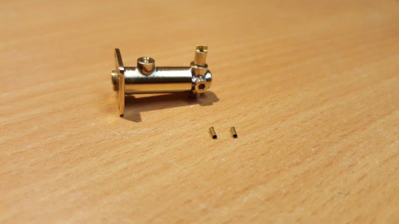

Hallo. Der Hauptbremszylinder ist fertig mit allen Anschlüssen.
Hier habe ich zwei Messingrohre (A: 0,9mm I: 0,7mm) für die elektr. Anschlüsse eingesetzt. Platz für die Bohrungen (0,95mm) pro Seite war 1,15mm.
Jetzt muss er (in einigen Jahren) nur mehr lackiert werden.
Markus

klasse Arbeit, wie groß ist das Teil?
kannst Du Makroaufnahmen machen, ich meine weil so immer riesige Flächen vom Tisch zu sehen sind und nur "relativ" wenig vom Bauteil.

Hallo Marek. Danke. Maße kann ich dir morgen sagen weil ich sie nicht im Kopf habe. Ich hab alles was möglich ist wieder entfernt aber ich kann ein Vergrößerung einstellen. Grüße Markus

Für Marek: Der Hauptbremszylinder hat folgende Maße: L: 21,5mm D groß: 5,8mm D klein (vorne): 4,4mm
Die beiden Schrauben (oben) sind zwar sehr klein (0,5mm Gewinde) aber vielleicht werde ich sie noch ändern.
Markus
