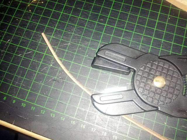

Hier mal ein Bild:
Bei 1,5 mm dicken Planken muss man natürlich etwas stärker drücken, doch dünnere Planken können ohne Probleme um 90 grad gebogen werden.
Wie im Bild zu erkennen ist, ist meine Klinge fast 1 mm breit.

Mittwoch, 20. November 2013, 16:07
...und wenn man dann noch n büschn diagonal biegt, dann bekommt man fast jede form hin!
danke für's bild nico!!!!

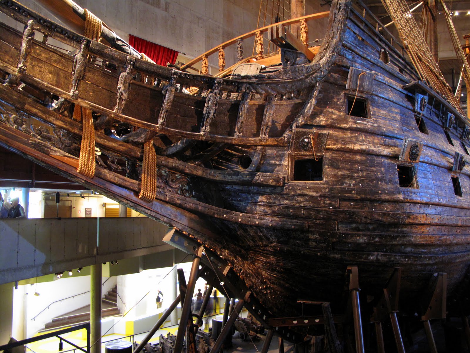

Mittwoch, 20. November 2013, 23:26
nabend männer,
ich bin ja gerade dabei, verschiedene holzarten für meine zweitbepklankung zu testen!
zunächtst warja mein ziel, dass ich das ganze möglichst feinporig haben wollte.
dennoch habe ich eine optik wie bei der wasa in stockholm vor meinem geistigen auge
https://2.bp.blogspot.com/_o6TiPTiVZ3k/S…_-_Bow_side.JPG
irgendwie stelle ich mir vor, dass mitte des 17 jahrhunderts alles noch ein wenig 'rustikaler' war und die glatte beplankung
mit birne oder ahorn mag mir nicht so recht gefallen!
erhebt sich die frage, wie verbindlich ist die optik der wasa (heute)? kann man davon ausgehen, dass die holzstruktur über die jahrhunderte
erhalten blieb oder ist die grobe struktur durch aufquellen und konservieren erst nachträglich entstanden???
wenn man bedenkt dass moorleichen ihre textur ja unwesentlich verändern, könnte man davon ausgehen, dass sich auch holz nur farblich
verändert!!!! was meint ihr? was meint unser GaGo und fachbereichsleiter 16./17. jahrhundert?
LG der roland

551
Donnerstag, 21. November 2013, 09:50
Hallo Roland,
gehe mit Deinen Gedanken konform, denke auch das die Schiffe zu der Zeit eher "grob" und rustikal gearbeitet waren. Insofern würde Deine Holzauswahl realistisch sein, ABER ;) (und das ist nur meine Meinung !!!): Mir wäre das an einem Modellschiff zu grob, vorallem auf der rechten Probe erscheint der Eindruck das gehobelt wurde und das Holz beim Hobeln "gerissen" ist, oder vielleicht noch besser ausgedrück, es schaut aus als ob geschnitzt wurde und nicht geschliffen. die linke Probe wäre mir zu dunkel, ach wäre mir die originale Wase für ein Modell zu dunke. Ich denke die dunkle Farbe der originalen Wasa kommt von der langen Zeit im Wasser und der Konservierung. Aber wie schon geschrieben, das ist nur meine Meinung ;) . Es kommt auch drauf an wie Du Dein Baby farblich gestaltest, also ob Du die originale Farbgebung machen möchtest oder ein Blankholzmodell machen möchtest, viel Kontrast haben willst (so wie ich) oder sie eher neutral gestalten möchtest. Ohne diese Entscheidung ist es schwer die Proben zu beurteilen. Wenn Du uns das noch sagen könntest wie Du sie farblich machen möchtest ? ;) ...Das Holz der Proben ist Nussbaum ? Von der Holzmaserung würde ich sagen :ok: :ok: :ok:
....ach ja noch etwas: ich hab in meiner Jugend die "Mayflower" in originaler Farbgebung gebaut, war seeeeehr bunt :lol: , danach kahm die "Friedrich Wilhelm zu Pferde" ohne Farbe, nur teilweise mit Beize und Gold gefärbt, ohne farbliche Kontrase durch verschiedene Hilzarten, die finde ich aus heutiger sicht (ca. 25 Jahre später) "farblich" langweilig, die Mayflower zu kitschig, Du siehtst also, mit der Zeit hat sich mein Geschmack was das angeht auch geändert, man(n) "entwickelt" sich ;) ...
LG :wink:
Oliver
552
Donnerstag, 21. November 2013, 09:57
hey oli, VIELEN DANK, vieles von dem, was du schreibst deckt sich mit meinen gedanken! deshalb ja die versuchsreihen.
problem ist eben nur, dass mir die versuche mit birne, buchs und ahorn zu 'clean' waren!!!
LG der roland

553
Donnerstag, 21. November 2013, 10:06
Hi Roland,
Buchs, Birne und Ahorn wären mir auch zu engfasrig, bei der Eagle hab ich die ganz hellen Bereiche (den hellen Streifen) aus Lindenholz gemacht der Rest ist Nussbaum geölt. Der helle Streifen bei der Eagle ist aus hellem Nussbaum, der Rest aus etwas dunklerem Nussbaum teilweise mehrmals geölt, Du siehst man kann alleine schon durch Ölen und sortieren der einzelnen Leisten nach Farbgebung extreme Kontraste erreichen. Wenn Du den Rumpf der Fly seitlich am Heck anschaust, da sind mir zwei dunklere Leisten reingerutscht ;( . Da erkennt man was das ausmachen kann...
Oliver
PS: ah schwarz Gold, also sehr Kontrastreich, pass nur auf das sie nicht zu dunkel wird in der gesamten Erscheinung :ok:
554
Donnerstag, 21. November 2013, 10:15
Na, das ist ja auch gerade meine Epoche und mein Thema! Daher hier mein Quantum Mostard.
Grundsätzlich stimme ich Oliver zu: Man braucht eine Gesamtvorstellung von Zustand und Anmutung des Modells, der sich dann alles unterordnen sollte. Ich persönlich komme für die Papegojan auf der Suche nach kompetenten Vorbildern eigentlich immer wieder auf die Batavia zurück. Das ist schließlich ein typähniches Schiff der Epoche, mit ähnlichen Materialien und Techniken gebaut. Hier eine Nahaufnahme:
https://www.arbeitskreis-historischer-sc…batavia-g14.jpg
Das Holz ist recht hell. Maserung sieht man kaum (oder gar nicht). Eher etwas (Fleckiges), das von den Überzügen (Öl, Teer) stammt.
Roland, wenn Du schon Versuche machst (ich liebe Versuche!), dann nimm doch einmal ein maserungsarmes Holz und überziehe es mit Öllasurfarben. Die betonen die Fugen und Stöße und lassen sich bis zum Trocknen noch lange durch einfaches Wegwischen reduzieren. Ölfarbe hat warme, matte Töne, die nach meiner Erfahrung immer irgendwie authentisch und "alt" wirken.
Was die SotS betrifft, würde ich vermuten, dass sie recht dunkel geteert war. Jedenfalls würde das besser als Untergrund zu der Menge der goldenen Verziegungen passen. Das hieße für mich: maserungsarmes Holz mit einer dunklen Natur.
Außerdem musst Du m.E. schon jetzt entscheiden, wie die Ornamente farblich behandelt werden. GoldFARBE gab es damals nach meinem Wissen nicht. Entweder lag wirklich Blattgold auf den Ornamenten oder sie waren mit einem Weiß-Gelb-Sand-etc.-Gemisch gestrichen. Klar, dass man MODELLE nach Möglichkeit vergoldet hat. Kostet entschieden weniger. Also stellt sich (wie eigentlich immer) die Frage: Baust Du ein Modell nach oder das Originalschiff.
Viel Spaß beim Versuchen und Grübeln. I'll stay tuned.
Schmidtchen

556
Donnerstag, 21. November 2013, 10:25
Moin Röler! :wink:
Sorry, habe Deine Anfrage erst jetzt gelesen...
Hier meine Einschätzung: Die Vasa sieht in der Tat eher rustikal aus. das kommt weniger vom Wasser oder der Konservierung m. E., sondern von der groben Bearbeitung bereits beim Bau. Die Schnitzereien haben z.B. immer noch eine sehr glatte Oberfläche und sind auch nicht aufgequollen oder verändert. Man muss ja bedenken, dass die Rumpfplanken mit großen Zugsägen zugeschnitten wurden, dabei ergibt sich eine unregelmäßige Schnittkante. Auch wurden Planken mit dem Querbeil bearbeitet, diese Spuren/Marken sieht man natürlich ebenfalls auf den Planken. Hierzu muss allerdings gesagt werden, dass die Zimmerleute hierin ein große Perfektion besaßen. Es galt (bis heute) als Gag, mit nackten Zehen ein Stück Holz zu halten und dieses mit dem Beil zuzuspitzen. Heute werden sogarimmer noch zur Demonstration der Zimmermannskunst Bleistifte verwendet. Ziel der Vorführung ist ein Anspitzen ohne Zehamputation :S . Das ist jetzt nicht meiner Phantasie entsprungen sondern steht so in meiner Golden Hinde Broschüre.
Kurz: Ich würde ebenso zu einer gröberen Strukturierung tendieren, geht es Dir um Realismus...
Konnte ich etwas helfen?? :nixweis:

560
Donnerstag, 21. November 2013, 11:24
Äh, ja, das wollte ich damit sagen! wenn man davon ausgeht, dass das Holz soweit ich weiß mit Leinöl (oder war's Schieferöl??- Nee, glaub nicht, das wäre Teer. Oder doch??) behandelt wurde, dann halte ich das Bild der Batavia für realistisch. Eine Art Lederbraun in unterschiedlichen Helligkeitsstufen. Deine Probe kommt dem schon recht nahe. Frag doch mal in der Schreinerei, die müssten eigentlich wissen, wie Eiche mit Leinöl oder Schieferöl ausehen müsste. oder besser noch- ein Restaurator. Der wird's auf jeden Fall wissen! :ok:
561
Donnerstag, 21. November 2013, 15:05
ich denke, daß ein mechanisches Bearbeiten des Holzes nicht den gewünschten Effekt bringen wird ...
Selbst die im Verhältnis zu anderen Schiffen grob geschnitzte Vasa wäre maßstabsgerecht umgesetzt im Grunde fast vollkommen glattes Holz mit praktisch nicht fühlbaren Erhebungen.
die im Holz enthaltene Maserung sollte fürs Auge diese Textur erreichen ...
nach Geschmack entsprechend gefärbt um diese zu verstärken ...
selbst die damalige Teerung soll ja eher eine dunkelbraun durchscheinende dicke Soße gewesen ...
Die Batavia scheint mir ein gutes Vorbild ...
kommt doch drauf an ob so ein Schiff "fabrikneu" oder schon mit einem gerüttelt Maß Seemeilen auf dem Tacho dargestellt werden soll ...
das eine wäre mit eher frischen Farben und durch die Materialien bei der Herstellung und Lagerung gefärbten Segeln ...
das andere ... used look ...
mit dem Naß zugewandten eher dunklen Bereichen in der unteren Rumpfhälfte und eher ausgeblichenen Farben nach oben hin ...
das betrifft, wie zu sehen, ja auch das Holz ...
mit entsprechend frischen "Austauschteilen" an diversen Stellen weil ja ständig irgendwas repariert wurde ...
und die gebrauchten Segel tendieren Richtung ganz weiß weil sie durch Wetter, Salzwasser und Sonne extrem ausgeblichen wurden ...
mit sonstigen Farben könnte ich mir bei der SOTS durchaus auch im Original nicht ganz billige Materialien wie wenigstens eine Teilblattvergoldung vorstellen ...
wenn der Kahn wirklich ein Mehrfaches eines normal üblichen Schiffes gekostet hat ... und auch noch Repräsentationszwecken diente ...
dann steckte bestimmt auch ein Teil dieser Geldmengen in einer überdurchschnittlich aufwendigen Farbgestaltung .
Markus
