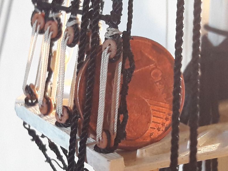

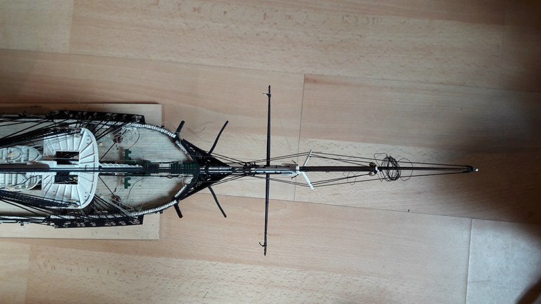

Anlässlich des 3. Geburtstags dieses Bauberichts ( :tanz: ) habe ich Bilder für ein etwas größeres Update zusammen gesammelt.
In den letzten Tagen / Wochen ging es für meine Verhältnisse recht schnell voran. Urlaub ist was feines...

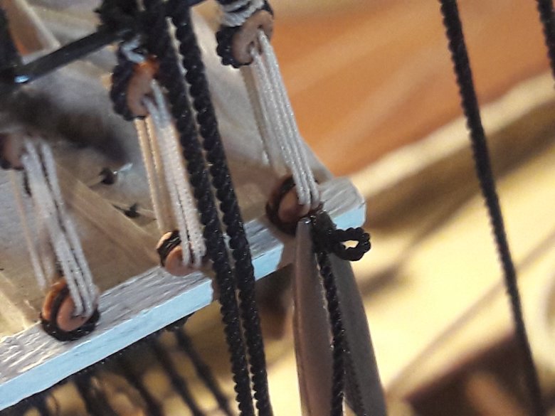

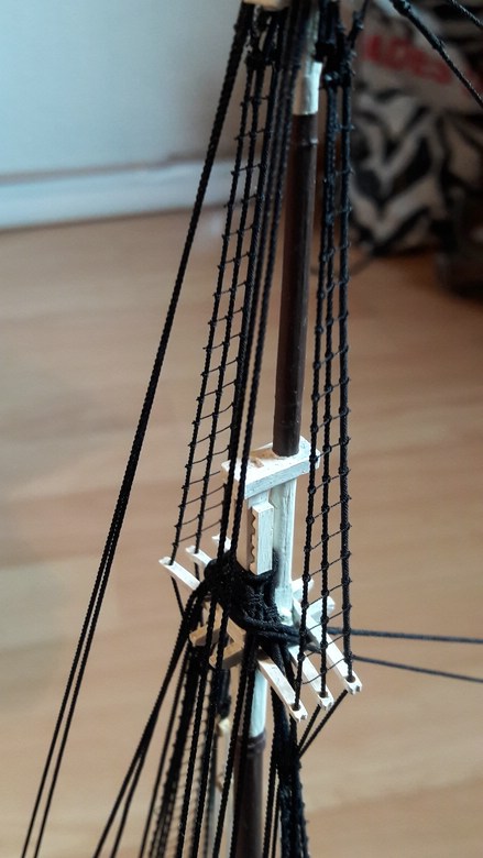

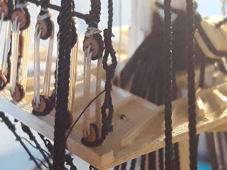

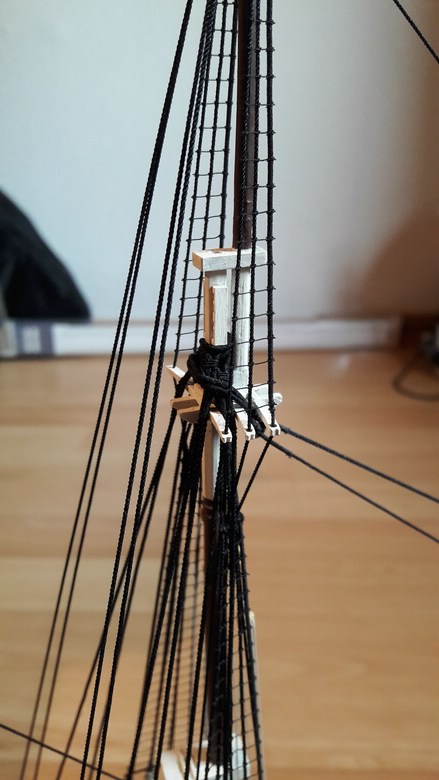

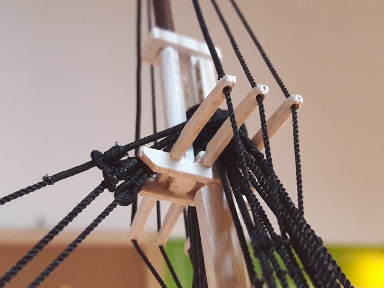

Hauptsächlich sind die Bramwanten sowie ein paar Taue am Bugspriet fertig geworden.

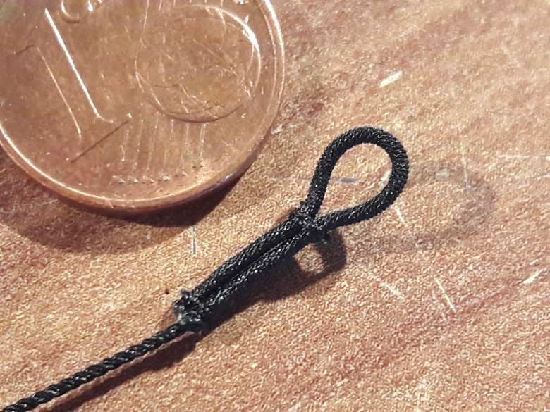

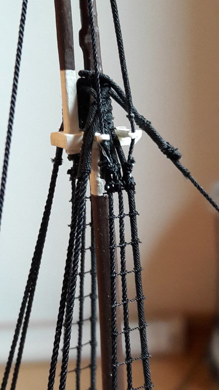

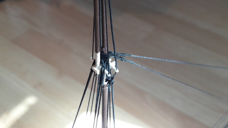

Ich habe für die Bramwanten mal ein kleines Making-of zusammengestellt.
1. Zuerst wird in altbekannter Manier ein gekleidetes Auge gebildet und über den Stengetop gelegt.
2. Dann werden die Taue durch die Bramsaling und hinter die Marswanten geführt.
3. Am unteren Ende wird ein weiteres Auge gebildet
4. Und an den Marsjungfern ebenfalls
5. Dann wird das Ganze mit dünnem Tau als Zurring festgezurrt.
6. Fertig sind die Bramwanten

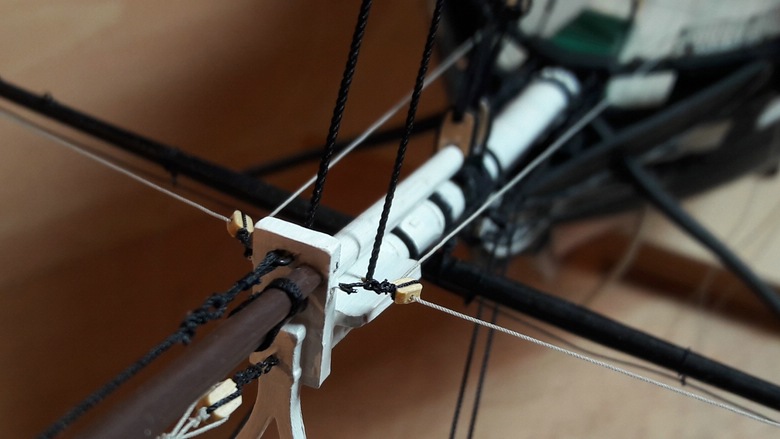

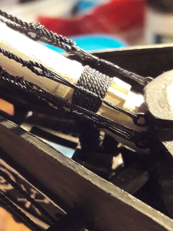

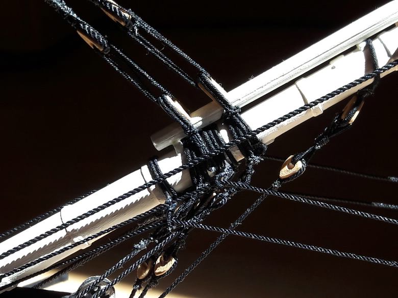

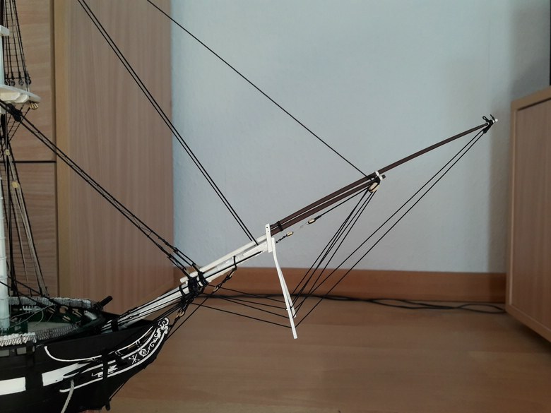

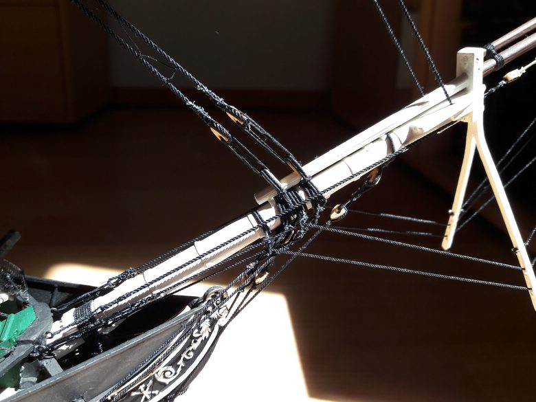

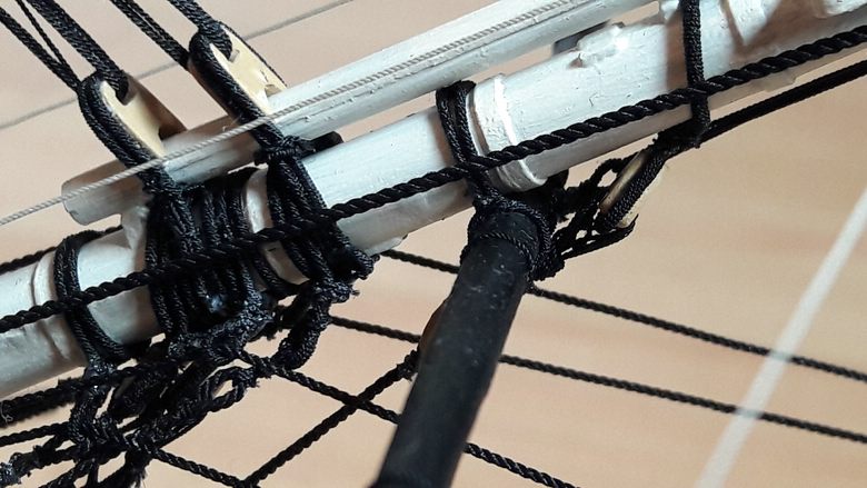

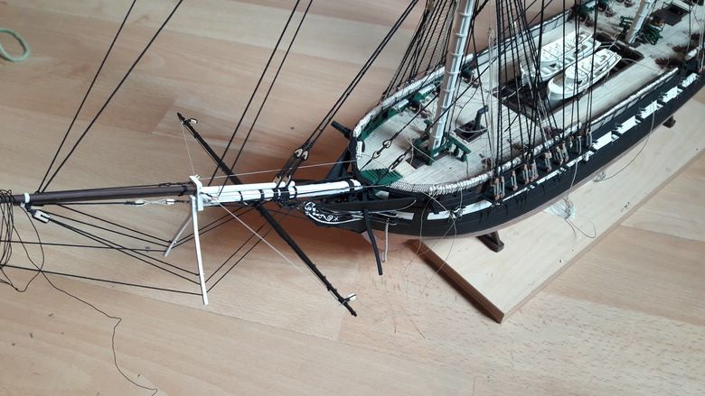

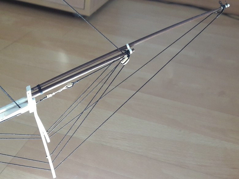

Der nächste Abschnitt waren die sogenannten Stampfstage, die den Bugspriet nach unten abstützen sollen. Das wollte ich machen, bevor ich weitere Stage am Fockmast anbringe, damit der Bugspriet nicht zu weit nach oben hin verzogen wird. Eine sehr willkommene Abwechslung im Vergleich zu den zahlreichen Wanten, Pardunen und Stagen.
In der Darstellung habe ich mich hauptsächlich nach dem Hull-Modell gerichtet. Erschien mir sinnvoll und sieht in der Tauführung auch sehr stimmig aus.
Aber nun die Bilder der fertigen Taue.
Auch hübsch anzusehen: Geordnetes Chaos...
Und hier der Grund, warum es sinnvoll war, die Stampfstage jetzt schon anzubringen: Der Busgspriet ist insbesondere an der Spitze leicht nach unten verzogen. Die Stage ziehen ihn dann wieder ein Stück nach oben, bis der Verzug ausgeglichen und trotzdem ausreichend Spannung auf allen Tauen ist. Das ist mit den elastischen Tauen von Morope sehr gut kontrollierbar.
So, 20 Bilder. Mehr passt nicht in einen Beitrag. Das wäre es erstmal.
Aktuell sitze ich am Umbau der Royalstengen bzw. an der Herstellung von Salingen.
Bis demnächst,
Dennis

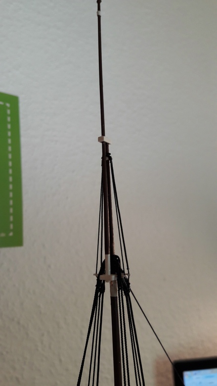

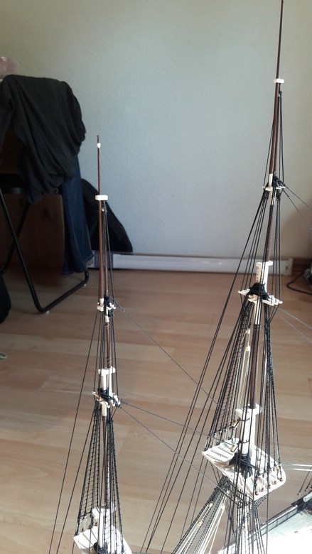

ich finde endlich wieder Zeit für ein kleines Update. Der schöne Urlaub ist vorbei, da kommt man bekanntlich etwas seltener zum Bauen...

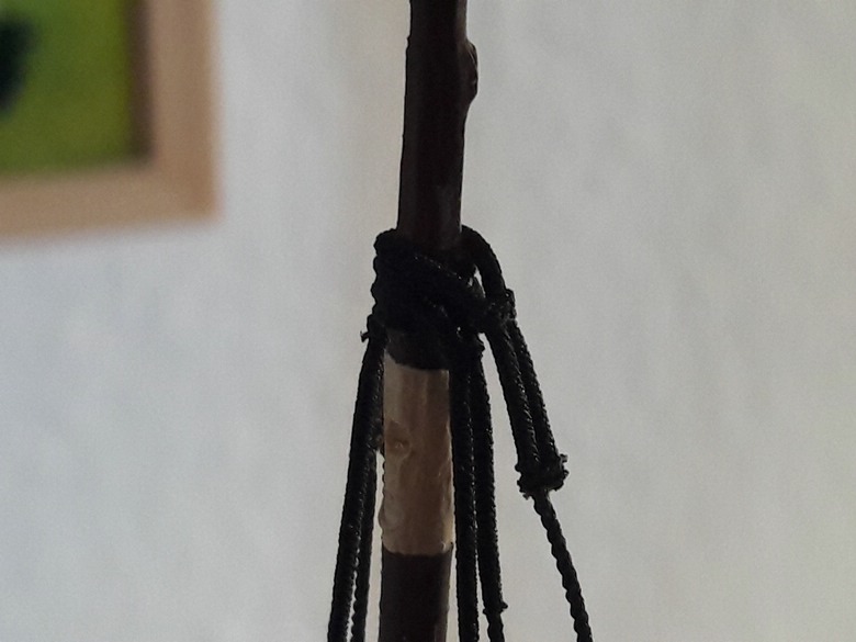

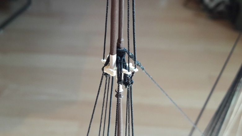

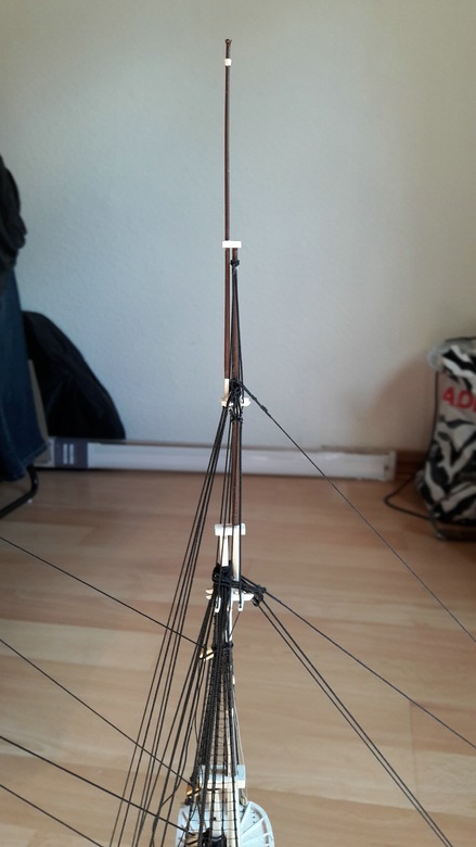

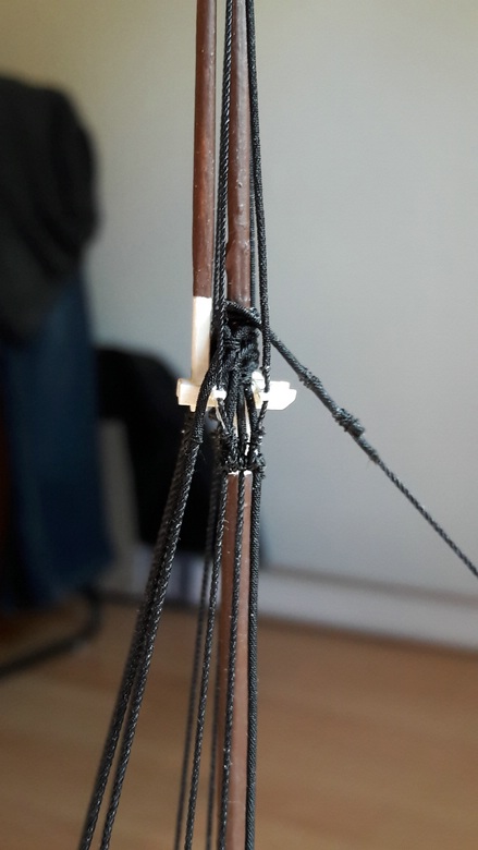

Das Kapitel der nächsthöheren Stenge ist aber geschafft. Auch die Royalwanten sind dran.
Der Plan, den oberen Bereich der Masten von der Darstellung "Revell-Modell" zur realistischeren und korrekteren Darstellung "Hull-Modell" zu bekommen sah wie folgt aus:
-Revell-Mast bis kurz über der Stelle, wo die Royalrah hinsoll, kappen
-eine Saling (die Royalsaling) scratchen und anbringen - erwies sich als schwierig, da ich dusseliger Weise die Bramwanten schon angebracht hatte und somit kaum Platz hatte, die Salinge ordentlich anzubringen
-ein neues Stück Mast scratchen und mittels Saling und gescratchtem Eselshaupt am Mast befestigen
-Royalwanten anbringen

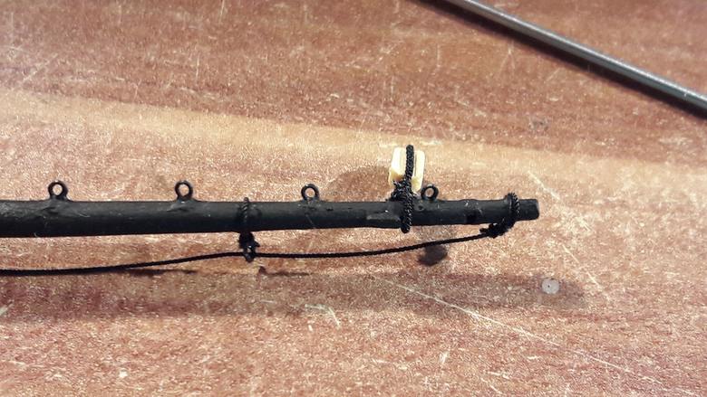

Ich hab es leider versäumt, zwischendurch Fotos zu machen. Das Endergebnis sähe dann so aus:

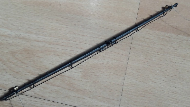

Die Saling, in altbekannter Manier aus Polyplatten und -streifen hergestellt:
Die hinzugefügte Stenge ist aus einem Rundstab aus Holz, den ich vor langer Zeit mal bestellt habe, als "Hilfsmast" hinter dem Besanmast.
Die leichte Verjüngung nach oben erfolgte per Hand und Schleifpapier. Fällt im fertigen Zustand nicht auf :)
Das Eselshaupt ist ebenfalls aus Polystyrol gesratcht. Im Grunde nichts weiter als kleine quaderformige Boxen aus 0,5mm starken Poly.
Noch ein paar Ausbesserungsarbeiten, vor allem an den Eselshäuptern, dann wäre dieser Abschnitt auch fertig.
Achja... beim Rückbesinnen auf das Hull-Modell hab ich mich dazu entschieden, auch an die Bramwanten Webleinen zu knüpfen. Das hatte ich vorher zuerst verworfen.
Dann kam ich zu der Frage... Gehören an die Royalwanten nicht auch Webleinen? Wie wäre die Mannschaft sonst an die Royalrah gekommen? Mit der von Marcus weiter oben beschriebenen Jakobsleiter?
Und diese Frage möchte ich gleich mal an euch weitergeben. Gehören neben den Bramwanten auch an die Royalwanten Webleinen?

Okay, an den Royalwanten also keine Webleinen - verstanden. Entspricht auch glücklicherweise den gängigen Quellen, die ich zur Constitution kenne.
Stattdessen werden Jakobsleitern dran kommen. Wie lang, wie und wo vertäut und wie aussehend - alles zu seiner Zeit. Falls ich dazu Infos in Bezug auf die Consti kriege, werde ich sie umsetzen. Zur Not sollten es Vorbilder auf anderen Schiffen oder Modellen auch bringen. Auf jeden Fall werden die Leitern umgesetzt.
Es gibt auf den realen Schiffen btw. ein Takel, das man seltenst sieht: Das Arbeitstakel für das Auffieren von Gut. Der Block dazu sitzt - siehe Kruzenshtern- an der obersten "Wuhling"- So wars auch auf der HMS Rose. Da kann man dann mit dem Bootsmansstuhl auch in diese entlegenen Gegenden kommen, um die Takelage zu labsalen. Drum brauchts da oben auch per se nicht unbedingt Wanten auf den letzten Metern.
Hm.. klingt auch interessant. Ich werd es auf meine to do-Liste setzen und mal schauen, wie sowas aussehen kann. Klingt aber auch eher nach einem Detail, was man recht spät anbringen sollte.
Kurzer Bauzustand meinerseits: Die Steuerbordseite der Fockbramwanten ist mit Webleinen bestückt. Der Rest folgt :ok:

Ich hätte hier wieder mal zwei Baufortschritte zu verzeichnen.
Zum Einen haben die Bramwanten ihr Webleinen. Dazu gibts eigentlich nichts viel zu sagen. Dieselbe Vorgehensweise wie bei den anderen Wanten auch. Der Vollständigkeit halber ein paar Bilder:
Zum Anderen hatte ich ja erwähnt, dass die Blinde an den Bugspriet angebracht werden muss, bevor ich mit den Fockstagen weitermachen kann. Das ist jetzt auch geschafft. Von diesem Teil des Hull-Modells habe ich ein paar recht detaillierte Fotos, deshalb konnte man sich größtenteils gut an diesser Vorlage orientieren.
Ein paar Bilder aus dem making-of. Die klobigen Plastikringe auf der Rah habe ich durch welche aus 0,3mm Draht ersetzt. Der Rest dürfte selbsterklärend sein.
Die Führung der Konterbrassen:
Der sog. Vorholer:
Und hier die gekleidete Rackschlinge. Die Tauführung hab ich einer Zeichnung von Mondfeld entnommen.
So, nachdem nun die erste Rah etwas früher als geplant angebracht ist, kann ich mich wieder den Stagen und Pardunen widmen.
Allmählich rückt das Ende des stehenden Gutes näher ;)
LG, Dennis
