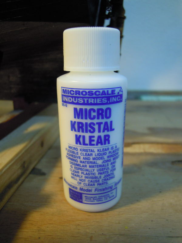

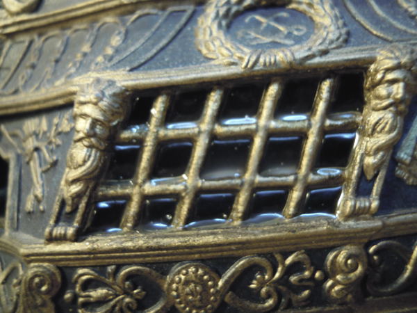

Hab heute mal die Fenster der erste Seitengallerie mit Kristal Clear nachgearbeitet , schauen wir mal wie es morgen ausieht.
Davor hab ich aber sicherheitshalber erst ein probestück mir Kristal Clear versehen. Dafür hab ich einen überlaufkamm aus der Aquaristik verwendet.
Da mir der geruch und die konsestenz bekannt vorkommt hab ich auch einen spalt vom kamm mit Ponal Holzleim aufgefüllt und das ergebnis ist das selbe :D und rein aus spass hab ich noch den Bastelkleber von meinem Sohn verwendet ( Pritt ) das ergebnis sehe ich morgen.

Hallo zusammen !

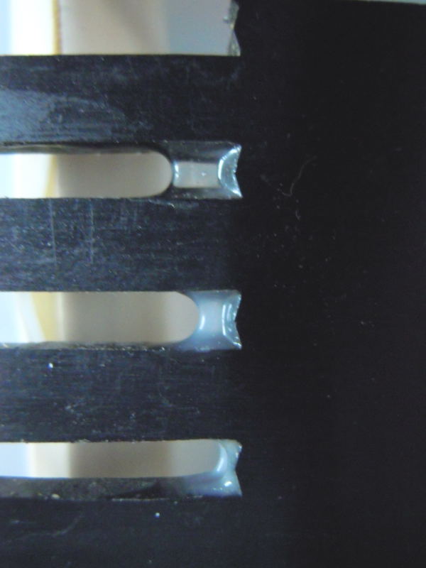

Der Test mit dem Holzleim und Kristal Klear ging zu gunsten von Kristal klear aus ist im Makroaufnahme doch besser zu sehen KK ist klarer.
der Bastelkleber ist komplett durchgefallen.
Hab nur getestet da alle 3 ähnlich riechen und versuch macht kluch.
Oben KK
Mitte Holzleim
Unten Bastelkleber
Jetzt zum eigentlichen bericht

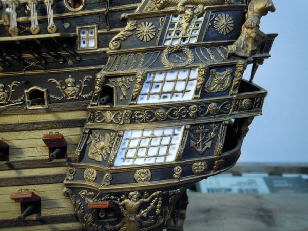

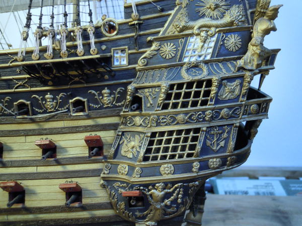

Kristal Klear im einsatz an der Seitengallerie meiner Soleil
KK im nassen zustand
und im trocknen :D

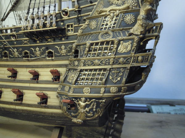

Hir noch ein bild im Makrobereich werd noch mit matten klarlck die Ränder aussenrum nacharbeiten da jetzt auch das Gold etwar glänzt ;( du gute güt was ich da schreiben :abhau:
heute abend kommt noch die andere seite dran
mfg Christian

Der Butzenscheibeneffekt ist großartig, nicht wahr?
544
Dienstag, 31. Mai 2016, 07:26
Kristal Klear ist immer wieder der Oberhammer :thumbsup:

Was ich noch sagen wollte die größe der einzelnen fenster beträgt 4x4 mm und es ging ganz gut sie damit zu füllen.
mfg Christian
Das ist ja das schöne an dieser Methode, dass da automatisch Butzenglasscheiben rauskommen :thumbsup:. Ich persönlich bin jedoch zu ungeduldig für Kristal Klear. Ich nehme immer klares 2-Komponenten Epoxydharz. Ergibt den gleichen Effekt ist aber in 5 Minuten hart.

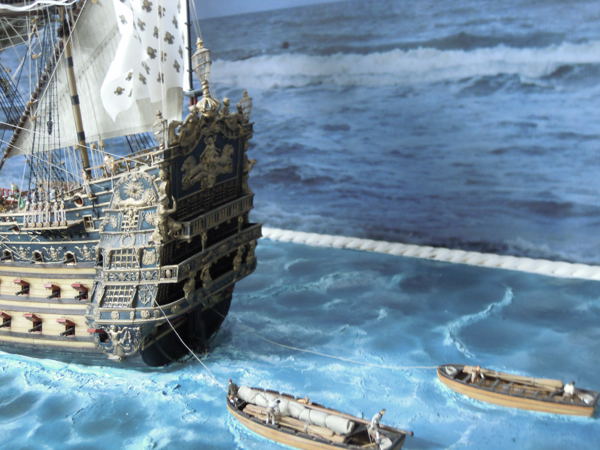

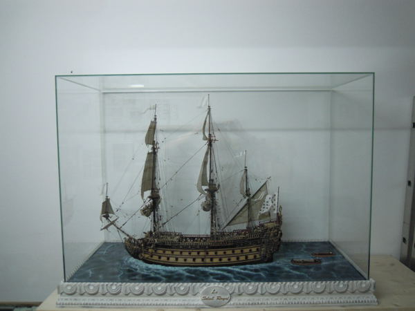

:tanz: :tanz: :tanz: FERTIG :tanz: :tanz: :tanz:
Aber so was von FERTIG und ich bin gewaltig froh das könnt ihr mir glauben war schon mächtig viel arbeit die ich mir da aufgehalst habe.
Ich hab noch einen versuch mit Silikon am Wasser getestet hat mir aber überhaupt nicht gefallen und darum hab ich es auch nicht am bereits fertigen Wasser angewendet und es so gelassen wie es ist.

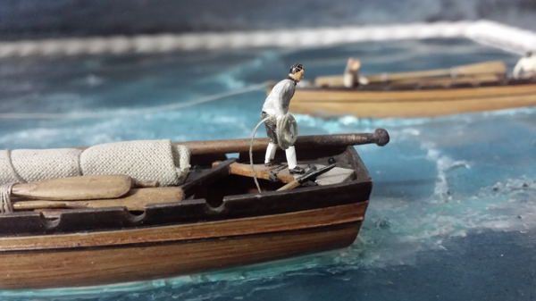

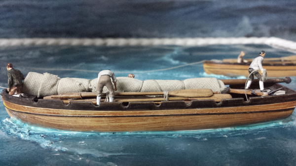

An den Beibooten wollte ich noch eine kleine scene einbringen dafür hab ich noch einige Mänchen angefertigt und diese auf den Booten platziert.
Und so steht sie nun bei mir im hobbyraum :D
Ich werd noch versuchen einige auflistungen zu erstellen was ich so verbaut habe und dann bei Bildergalerie mit noch einigen schöne Fotos meiner SR euch zu präsentieren.
mfg Christian
