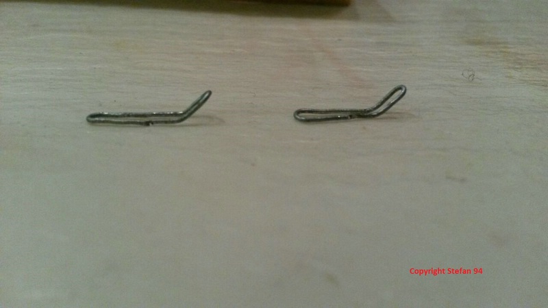

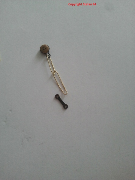

heute habe ich mich einmal an die ersten Versuche gewagt, die Kettenglieder selbst zu machen.
In Orientierung an die Anleitung von Daniels Vic, habe ich zuerst einen Draht(0,6mm) um zwei Nägel gewickelt.
Bei dem Abstand der Nägel habe ich an der Länge der einzelnen Kettenglieder bei den Püttings von Revell orientiert:
Dannach habe ich mit einer Zange an der Stelle umgebogen, wo später das Kettenglied unter das andere an die Bordwand befestigt werden soll.
Dann sieht das ganze so aus:
Das rechte der beiden Ketten ist die Variante, wo das von unten nach oben hin
(bzw. hier andersherum) immer breiter wird, und beim Linken ist der Verlauf gleichmäßig.
Welcher gefällt euch besser und was haltet ihr insgesamt davon ? ^^
Das obere Kettenglied soll das entsprechend kürzer werden.

was deine kettenglieder anbelangt, würde ich evtl noch ein paar mehr herstellen, um das richtige gefühl dafür zu bekommen, dass der draht beim umwickeln
der nägel möglichst nicht 'wellt'! ich weiss, das ist nicht ganz so einfach aber klappt mit der zeit sehr gut!
ich verbaue meine ersten versuche in den wenigsten fällen, man denke z.b an die grätings!!!
dir viel spass und erfolg bei der 'abwicklung' der roland
Danke erstmal
Das Gefühl fürs Biegen wird immer besser :)
Wirds mit Messing-Draht leichter und ist der auch generell besser in der Handhabung?

Messing ist besser :-)
Probier 0,4 mm, ist wahrscheinlich besser.

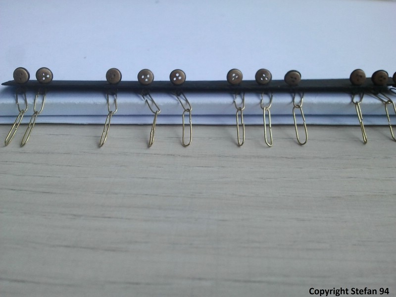

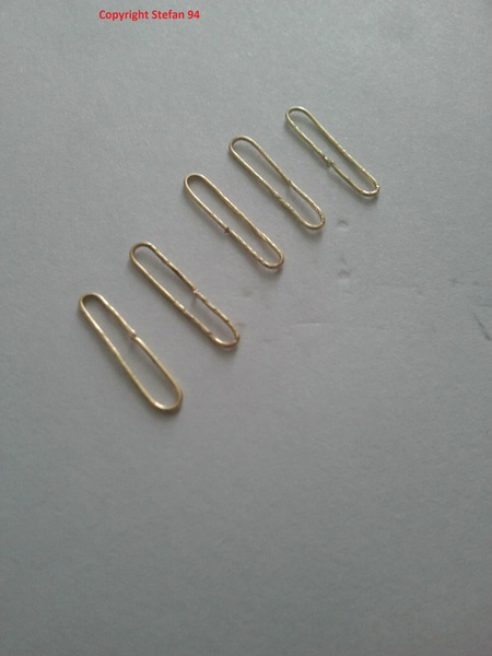

Dienstag, 30. Dezember 2014, 15:08

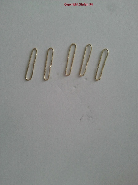

nachdem nun endlich die Postbotin den Messingdraht 0,4mm gebracht hat, habe ich mich gleich drangesetzt und weiter gemacht.
Hier ein paar der bisherigen Ergebnisse:
Zuerst einmal die einzelnen mittleren Glieder
Das komplette Pütting mit Jungfer und dem etwas kürzeren oberen Glied sieht dann so aus:
Alles in allem kann ich sagen, das der Messingdraht zwar empfindlicher, aber nach einer Gewöhnungszeit auch angenehmer zu biegen ist, als der verzinkte Draht.

Dienstag, 30. Dezember 2014, 15:15
Moin Stefan! :wink:
Ein Tipp: Vielleicht solltest Du Dir mal eine Schmuckzange besorgen. Kostet nicht viel, hat aber keine profilierten Backen. Damit quetscht Du Dir nicht so viele Macken in den Draht. Das Teil ist Gold wert und wirst Du nicht mehr missen wollen, wenn Du damit erstmal gearbeitet hast. :ok:
Schöne Grüße!
551
Donnerstag, 1. Januar 2015, 10:56
Toll geworden!
Die Zange nehme ich sogar zum Takeln!
XXXDAn

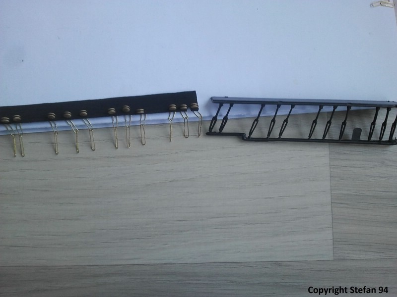

hier noch für diejenigen unter euch, die es interessiert, ein kleines Zwischenupdate mit einem Vorher-Nacher Vergleich. :)
Rechts ist das mit der alten Zange und links das mit der neuen Zange
geformte Teil. :)

Sonntag, 11. Januar 2015, 18:37
Die neue Zange hat sich definitiv gelohnt!!! Sieht sehr gut aus.

Sonntag, 18. Januar 2015, 19:35

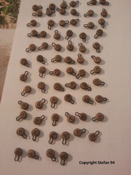

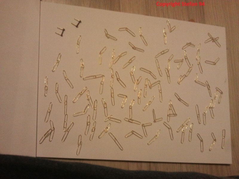

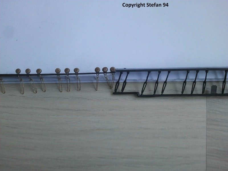

die letzten Tage habe ich damit verbracht, die Püttings fertig zu biegen.
Insgesamt habe ich über 80 Stück gemacht. Gebraucht werden 60 Stück. Das heißt, ich habe auf jeden fall noch ein paar Reserve um mir die schönsten rauszusuchen :)
Da die Auflösung nicht die beste ist, habe ich das nochmal einzeln Fotografiert, das ihr dass nochmal genauer anschauen könnt.
Dann habe ich noch das unterste Glied mit den Nägeln nochmal durchgebohrt, sodass die Nägel auch besser passen als bei Seite 18- Beitrag 511.
Stefan

hier die Arbeit der letzten Tage:
Zum einen habe ich die Jungfern noch fertig gemacht:

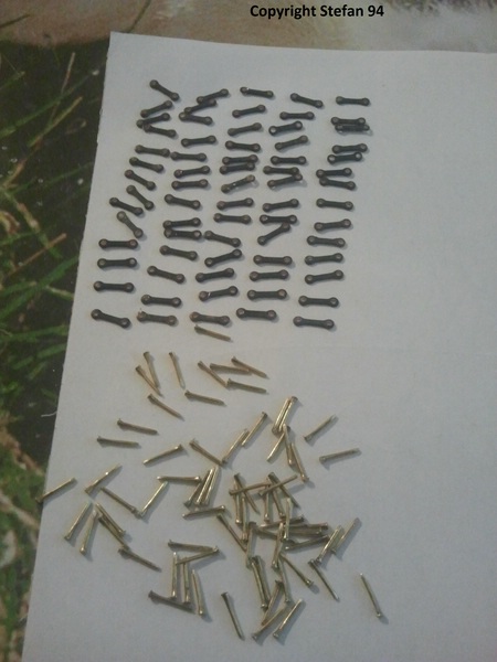

Des Weiteren habe ich bei dem untersten Glied der Püttings die einzelnen Löcher noch mal komplett mit einem 1mm Bohrer auf eine einheitliche Größe aufgebohrt.
Da an der stelle, muss ich mal sagen, dass ich mir hier von Krick wirklich mehr versprochen habe:
Mal ganz abgesehen von den unterschiedlichen Größenangaben der Jungfern, die die Bestellung erschwert hat, hat es mich wirklich sehr geärgert, dass man zu der Länge der Kettenglieder keine Angabe gefunden hat, und diese somit komplett unnütz waren.
Dann kommt ja noch dazu, dass der Aufbau nicht ganz logisch war und selbst die vorgebohrten Löcher waren unterschiedlich und zu klein.
Ich frage mich allerdings immer noch, wie die sich das gedacht haben.
Da ja so bei einem 10er Pack keine 20 Nägel sondern auch nur 10 Stück zur Befestigung dabei waren (Beim anderen Ende sollte anscheinend das mittlere Glied eingehakt werden),
werde ich mir demnächst noch entweder passende Nägel in ebenfalls 0,7mm*160 kaufen oder ähnliche die unter 1,0mm bleiben.
Hier noch die Nägel und die untersten Glieder:
Jetzt habe ich die mittleren Glieder vom ursprünglichen Krick übrig. Mal schauen wie ich die so einsetzten kann. Habt ihr Ideen dazu?
Allen im allen bin ich bisher echt froh, das ich die Püttings selbst gemacht habe. Macht deutlich mehr spaß als das Kaufen :D

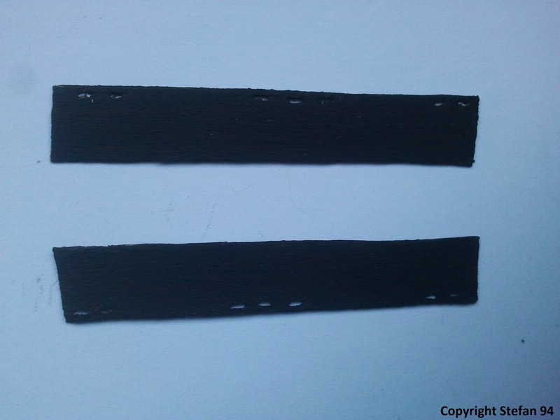

560

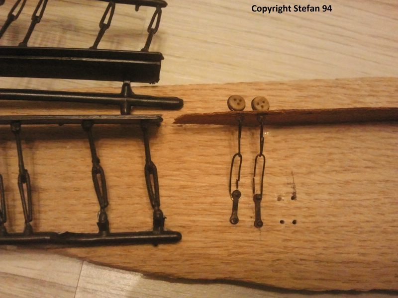

Dienstag, 3. Februar 2015, 21:05

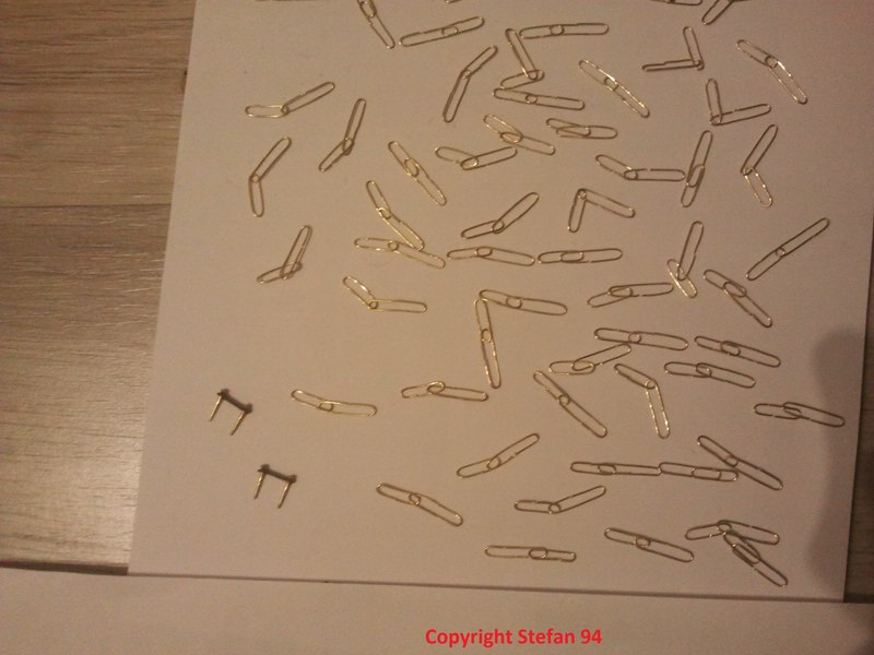

die ersten Teile auf dem "Proberumpf" sind gebaut.
Hier habe ich für mich 2 kleine unterschiedliche Kettenglieder rausgesucht und habe da für mich 2 Arten ausprobiert, um bei der Befestigung vorzugehen. Ein bisschen Übung brauchts noch, aber grundsätzlich ist es schon recht gut.
Hier bei diesen zwei habe ich allerdings noch nicht die Enden 100% zusammengebogen, das kommt noch. Die Fotos sind nur zwischendrin gemacht :)
Dementstprechend hier die 2 leicht unterschiedlichen Ergebnisse:
Und hier noch ein Vergleich meiner selbst erschaffenen Püttings mit denen von Revell:
Vielen Dank für euere Meinungen :)

ich bin die letzten Wochen nebenbei schon immer mal wieder am Testen, habe aber bisher noch keine ideale Lösung gefunden.
Kann mir jemand von euch einen Tipp geben, wie man Ringbolzen/Augbolzen/Ösen selbst herstellt und welche Konstruktion dafür am hilfreichsten ist?
Ich komme da bisher nicht ganz zu dem Ergebnis, wie ich möchte.
Danke schon mal und
Stefan

Moin Stefan! :wink:
Ich verwende hierfür eine Rundzange so ähnlich wie diese hier. Allerdings habe ich sie etwas modifiziert: Den einen Schenkel habe ich auf der Innenseite (dort wo bei Zangenschenkel an der Spitze zusammenlaufen) flachgeschliffen und daran rechtwinkelig nochmal ein Teil flachgeschliffen. Den anderen Schenkel habe ich an der Spitze auf etwas über ca. 1,5 mm zylindrisch rundgeschliffen. Mit dem runden Stück biege ich den Augbolzen rund, mit dem eckigen Stück biege ich den rechtwinkligen Übergang zum Augbolzenschaft. Diese Idee ist aber nicht von mir, sondern von Johann (archjofo), der das in seinem Baubericht gut erklärt hat :ok: . Das Anschleifen der Zange kann man gut mit einer Trennscheibe am Dremel machen, das geht ruckzuck und ohne große Komplikationen, eventuell Augenschutz ist aber besser! :thumbup: )

Halllo Chris,
vielen Dank für deinen Wertvollen Tipp!
Ich schau mir jetzt mal, ob ich noch wo ne alte Zange finde bzw hol mir eine neue.
Vielleicht reicht für meine Zwecke auch eine andere Methode, da ich so eh die Ösen zum rumexperimentieren brauche.
Danke und Gruß

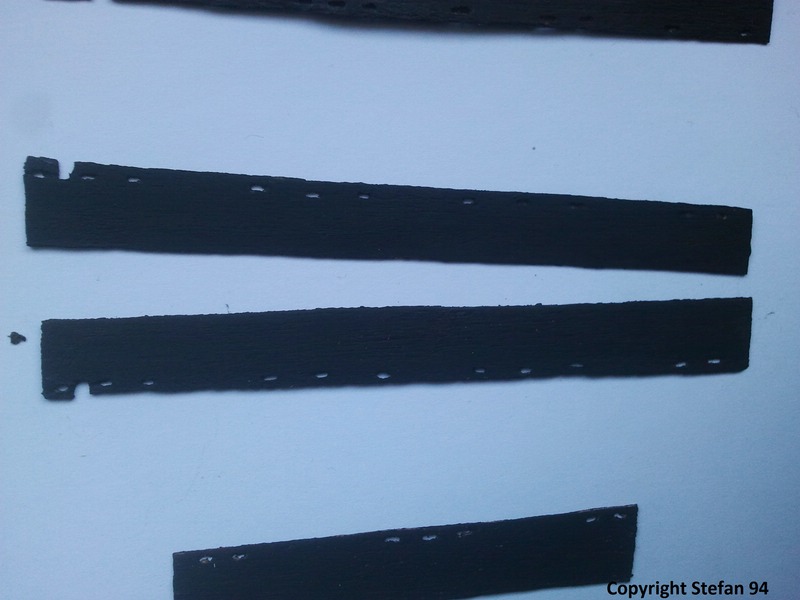

Ich habe angefangen die Rüsten zu machen. Das Furnier ist momentan noch Braun, wird aber noch abgeschliffen und gefärbt:
Davon habe ich bisher 2 Stück fertig und beim 3ten ist mir das Furnier gesplittert und der 0,8mm Bohrer abgebrochen.
Also: Neuer Bohrer her und weiter gehts.
Bis zum nächsten Mal und
Stefan
565
Dienstag, 17. März 2015, 12:24
hi stefan, wenn du das furnier HINTEN dünn ponal einpinselst, splitterts es beim bearbeiten nicht mehr so schnell!
grüsse
der roland

Mittlerweile sind alle sechs Rüsten fertig ausgeschnitten, gebohrt, abgeschliffen und schwarz lackiert.
Zu erst einmal hier die Rüsten vom Fockmast:
Hier die vom Großmast:
Und hier vom Besanmast:
Der Überblick über alle Rüsten:
Ich habe für euch gleich mal einer der Großmastrüste die Püttings mit den Jungfern befestigt:
Im Vergleich zu den Original-Rüsten sieht das so aus:
Ich hoffe es gefällt euch :)
