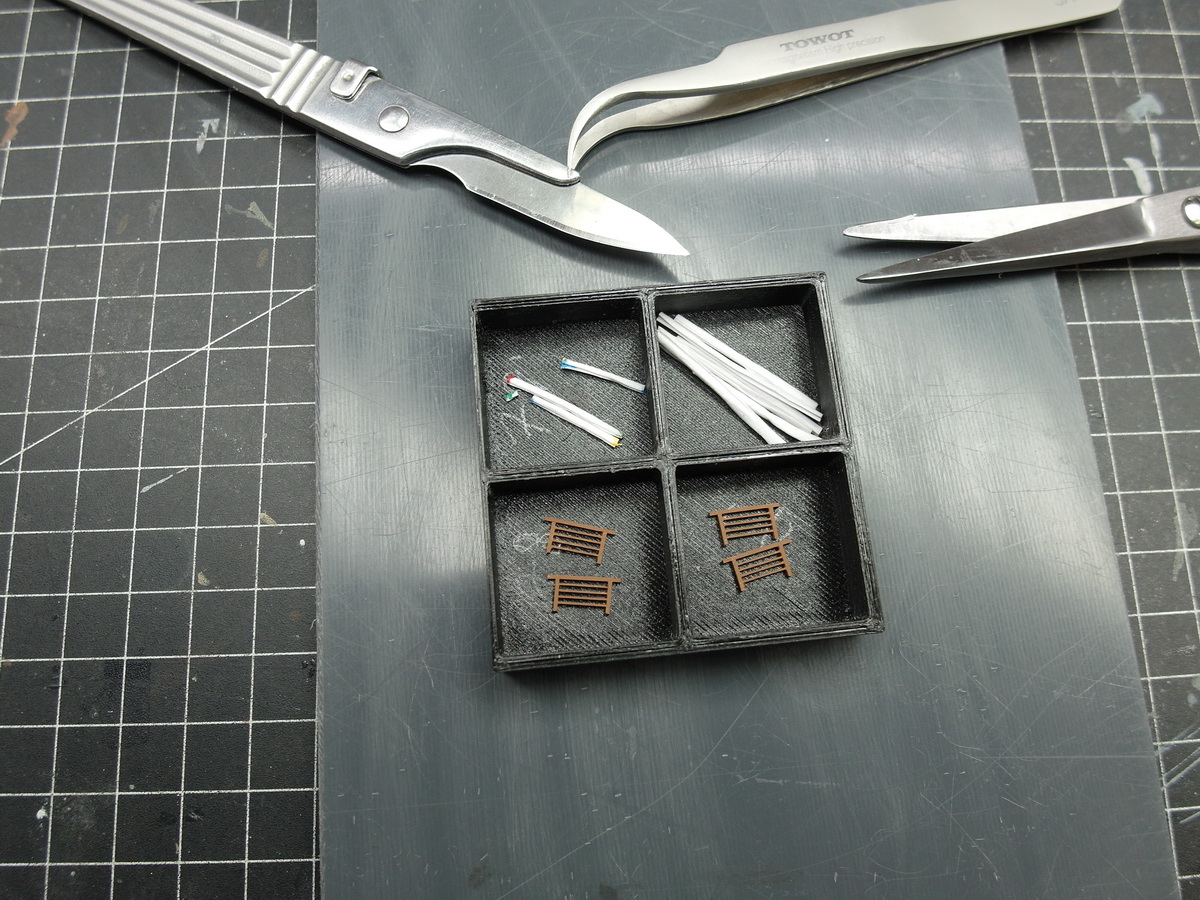

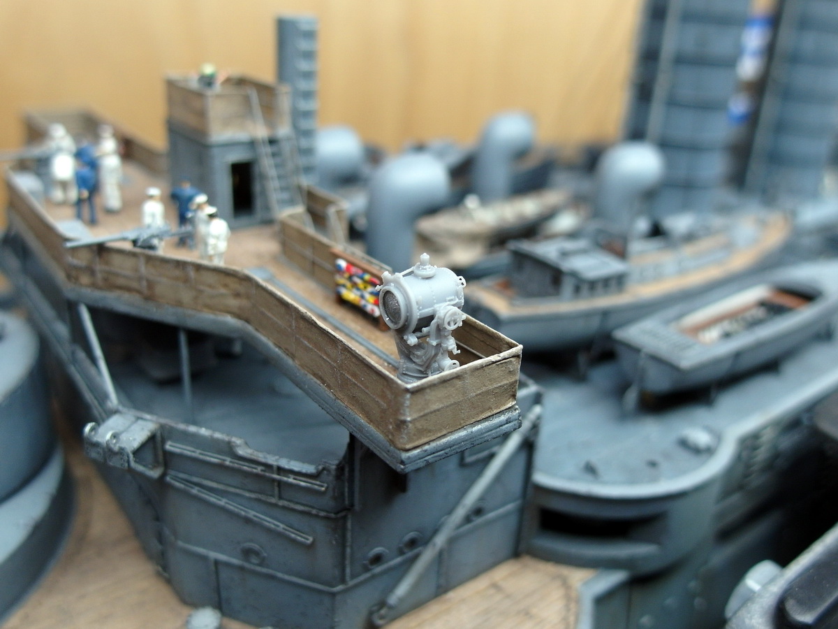

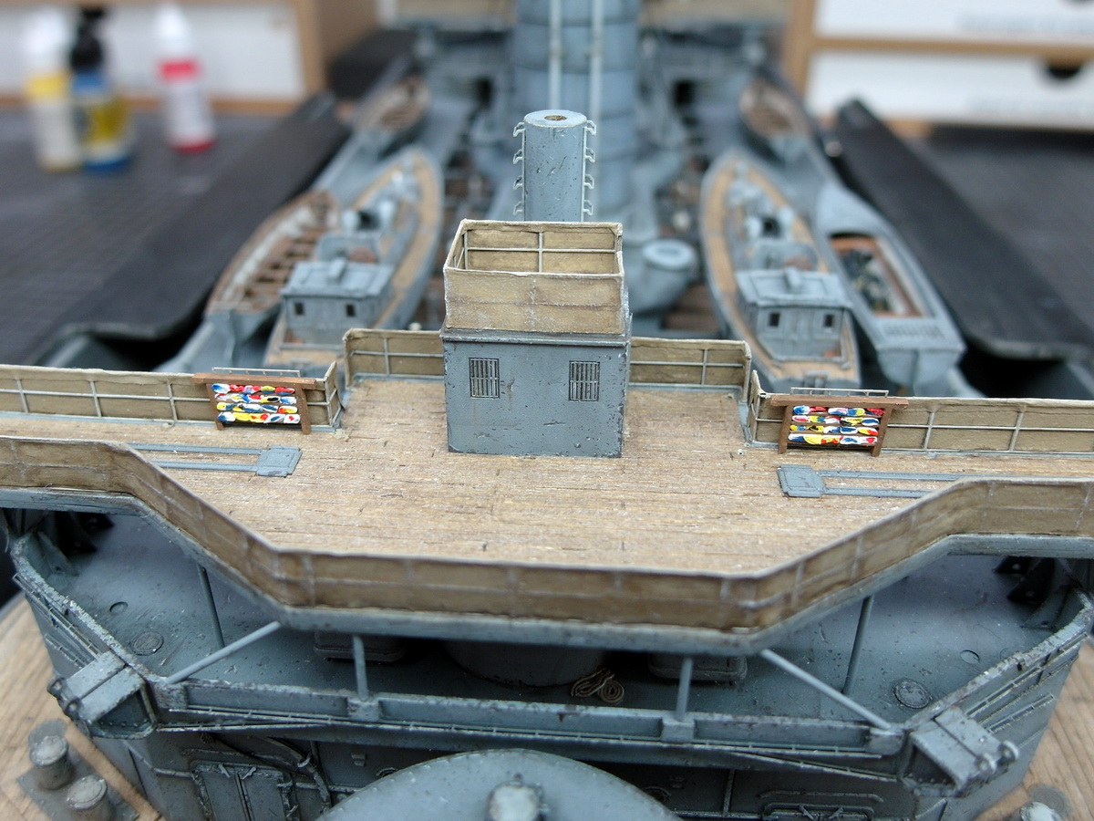

Ahoi liebe Forengemeinschaft.
Heute habe ich Buchstabengetreu ein kleines, aber feines Detail fertig gestellt.
Doch wieder der Reihe nach. Am vorderen Brückenhaus fehlte noch ein wenig farbiges Licht. Die Positionsleuchten.
Backbord…
Und Steuerbord…
Jetzt konnte ich mich meinen Regalen widmen. Erst mal eine Menge an Profilen auf Maß geschnitten.
Mühsam zusammengeklebt und braun lackiert. Aus Seidenpapier habe ich im Ziehharmonika Prinzip lange Stäbchen gefaltet und sie am Ende eingefärbt und dann abgeschnitten. So ist Buchstabe für Buchstabe entstanden.
Hier seht ihr A bis E.
Mehr als fünf habe ich aber nicht in eine Reihe bekommen, so das am Ende nur 20 Buchstaben im Regal liegen. Man möge mir das Verzeihen. ;(
Dann am Objekt der Begierde zur Probe aufgestellt und wirken lassen. Gefällt mir echt gut.
Und die Befestigungspunkte für die Seile habe ich auch flacher gestaltet. Das war mir noch zu hoch.
Erfolgreicher Sonntag. :ok:

Schön bunt! Endlich mal ein Detail, das sich nicht versteckt..
516
Sonntag, 11. Januar 2026, 18:17
Ja Jochen, habe ein wenig Farbe ins Spiel gebracht.
Hebt sich gut von dem Einheitsgrau und Braun ab.

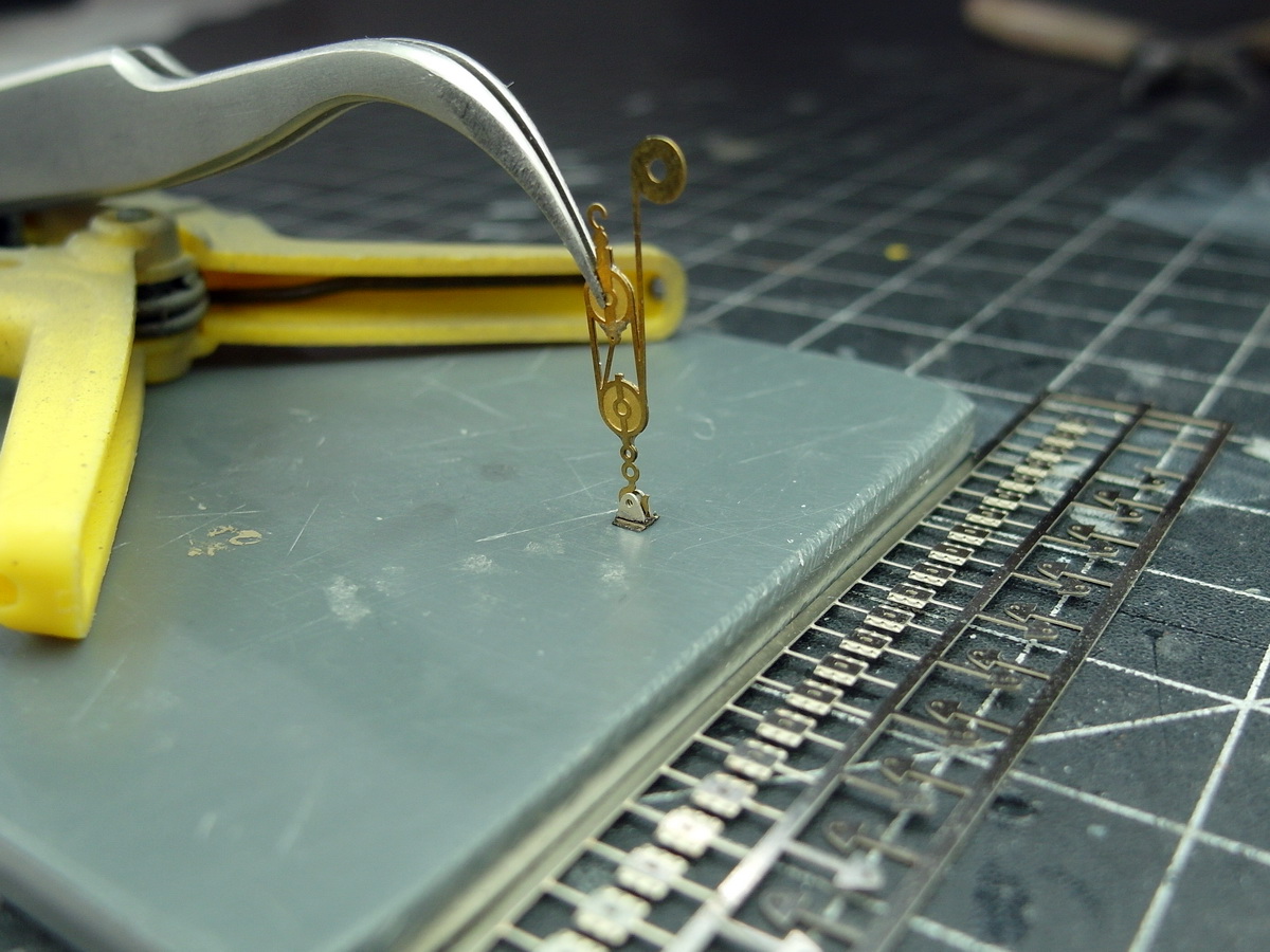

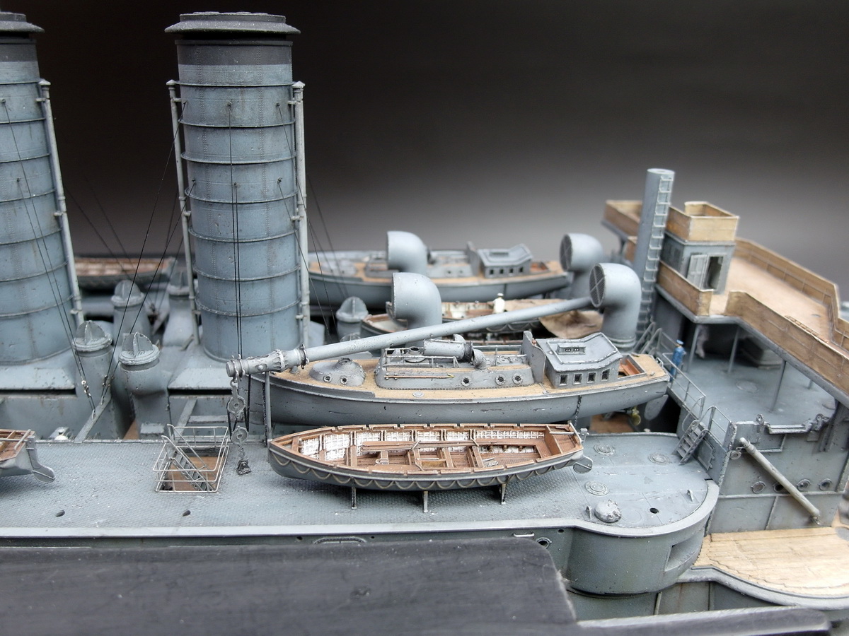

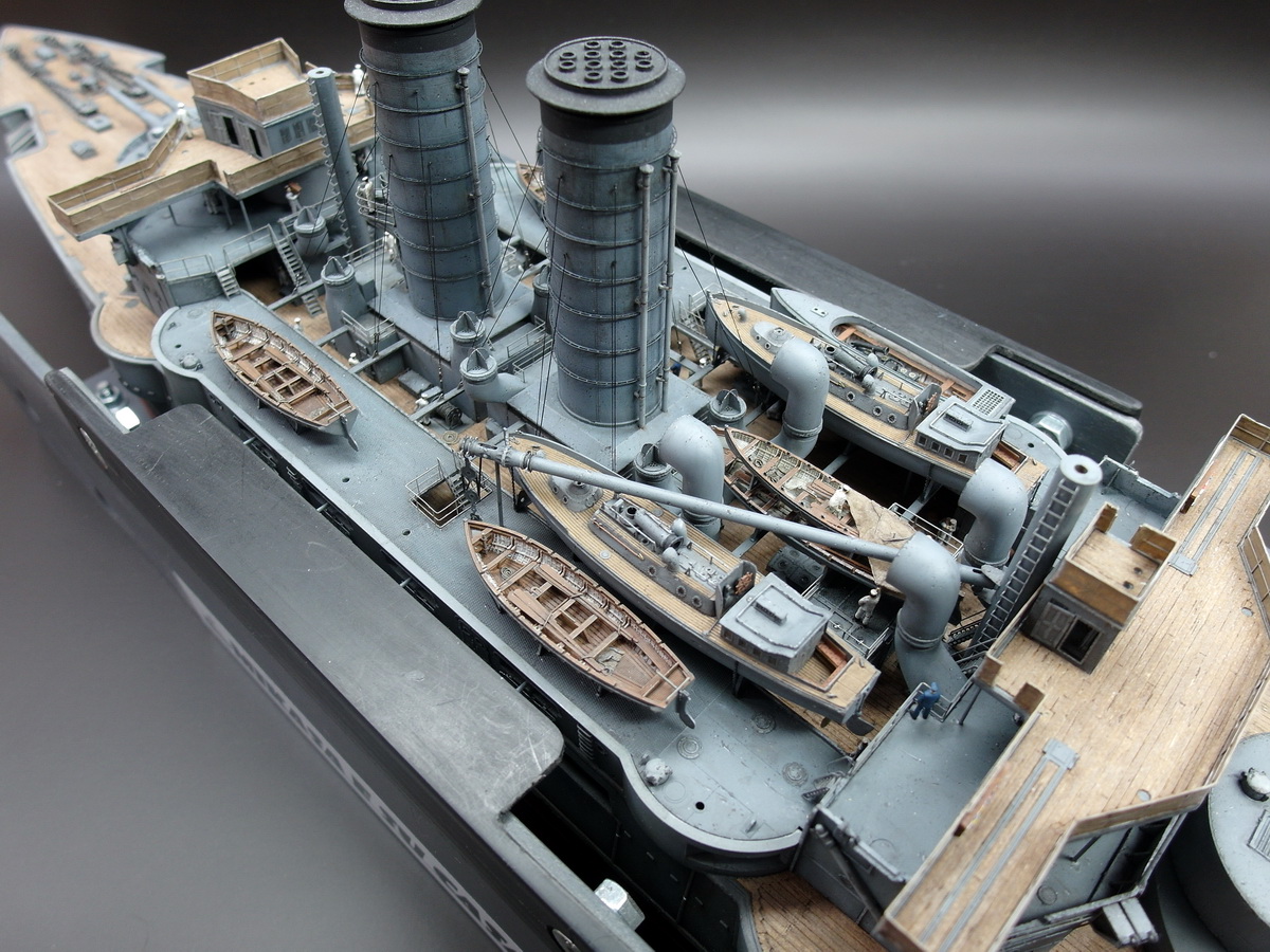

Mittwoch, 14. Januar 2026, 10:42
Vielen Dank ihr beiden.
Als nächstes habe ich mir den Kranbaum und die Windhutzen vorgenommen.
Den Kranbaum installiere ich tatsächlich sehr früh und das aus zwei Gründen.
Erstens kann ich so die Arbeiten auf dem Deck Mittschiffs abschließen und zweitens will ich den oberen Teil der Masten so spät wie möglich setzen. Sie sind bei der Mikasa sehr viel höher und filigraner als bei der Bismarck und machen das Modell doch sehr unhandlich.
Und so habe ich losgelegt.
Als erstes eine Befestigung für den Flaschenzug auf dem Bootsdeck erstellt. Diese ist aus zwei Decksaugen und einer Grundplatte entstanden. Das schöne ist, damit ich hatte eine wenig mehr Spiel beim ausrichten des Kranbaums. Der Haken konnte in der Halterung ein wenig auf und ab bewegt werden und das hat die Sache vereinfacht.
Dann die fehlenden Windhutzen zusammen gebaut.
Und ohne viel Worte, ab mit den ganzen Kram aufs Modell.
Der Baum wird auf einer Stütze abgelegt.
Und der Flaschenzug kann wunderbar auf dem Deck geparkt werden.
Eine verdammt enge Kiste, aber es passt.

Mittwoch, 14. Januar 2026, 17:07
Moin Jölle,
bei den Bildern drei und vier dachte ich erst "hat er den Baum da einfach aufs Schiff gelegt?" :huh:
In Bild fünf kann man dann aber den Anschlag sehen und ich hatte ein kleines AHA Erlebniss.
Das ist dann Forum mit Schmunzelfaktor.
Natürlich wieder blitz-saubere Ausführungen deinerseits :ok:
George
521
Mittwoch, 14. Januar 2026, 20:30
Nabend George und Danke.
Stimmt schon, das wirkt auf den Bildern fast so. Es geht da schon recht eng zu.
Dann wäre hier aber auch Feierabend mit Schmunzeln gewesen. :lol:
Aber nein, der Kranbaum liegt natürlich nicht auf der Pinasse, sondern knapp neben ihrer Reling.

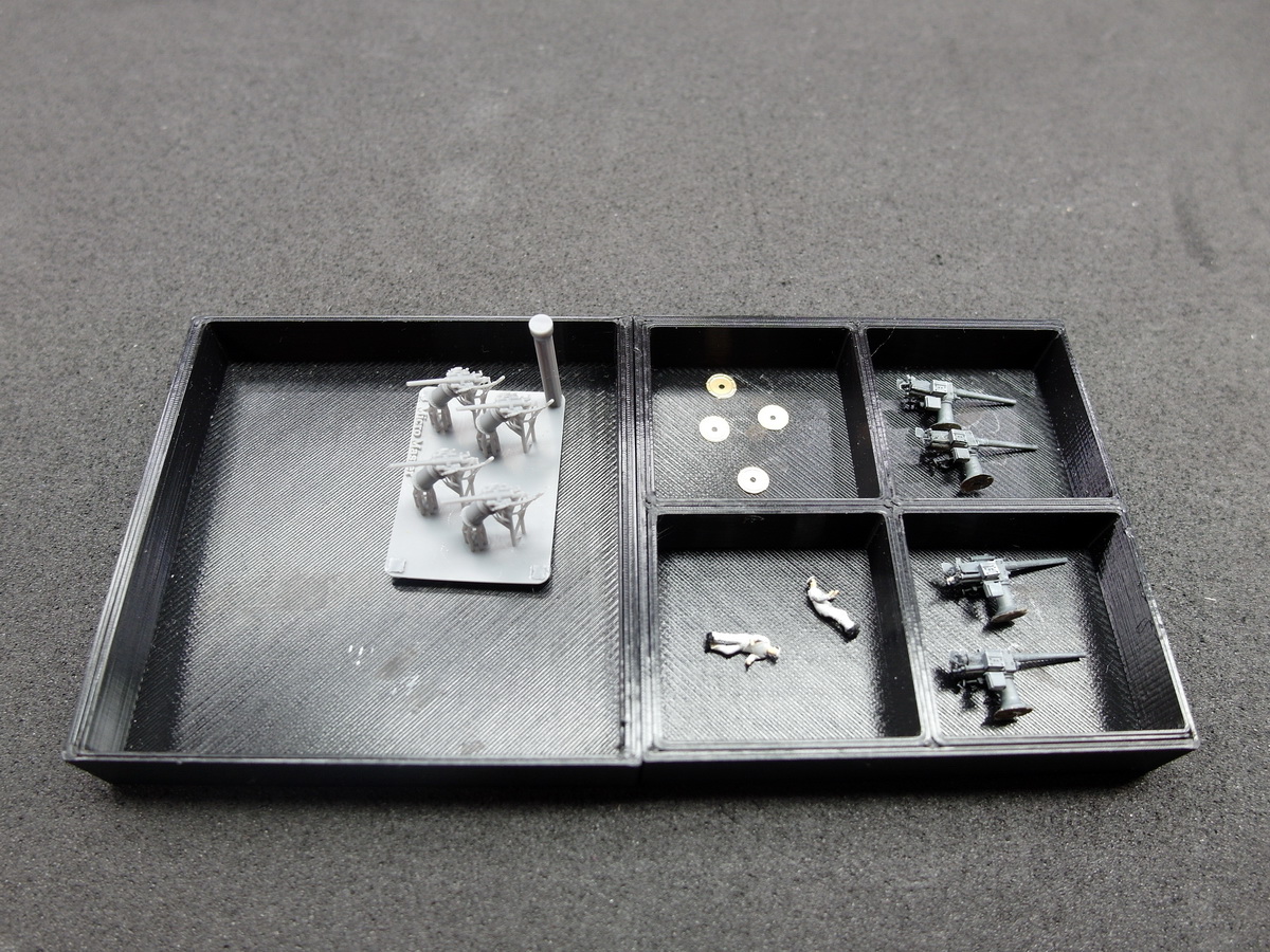

Ok, ein kleines Update zum Wochenende.
Und hier das zu verbauende Material dafür.

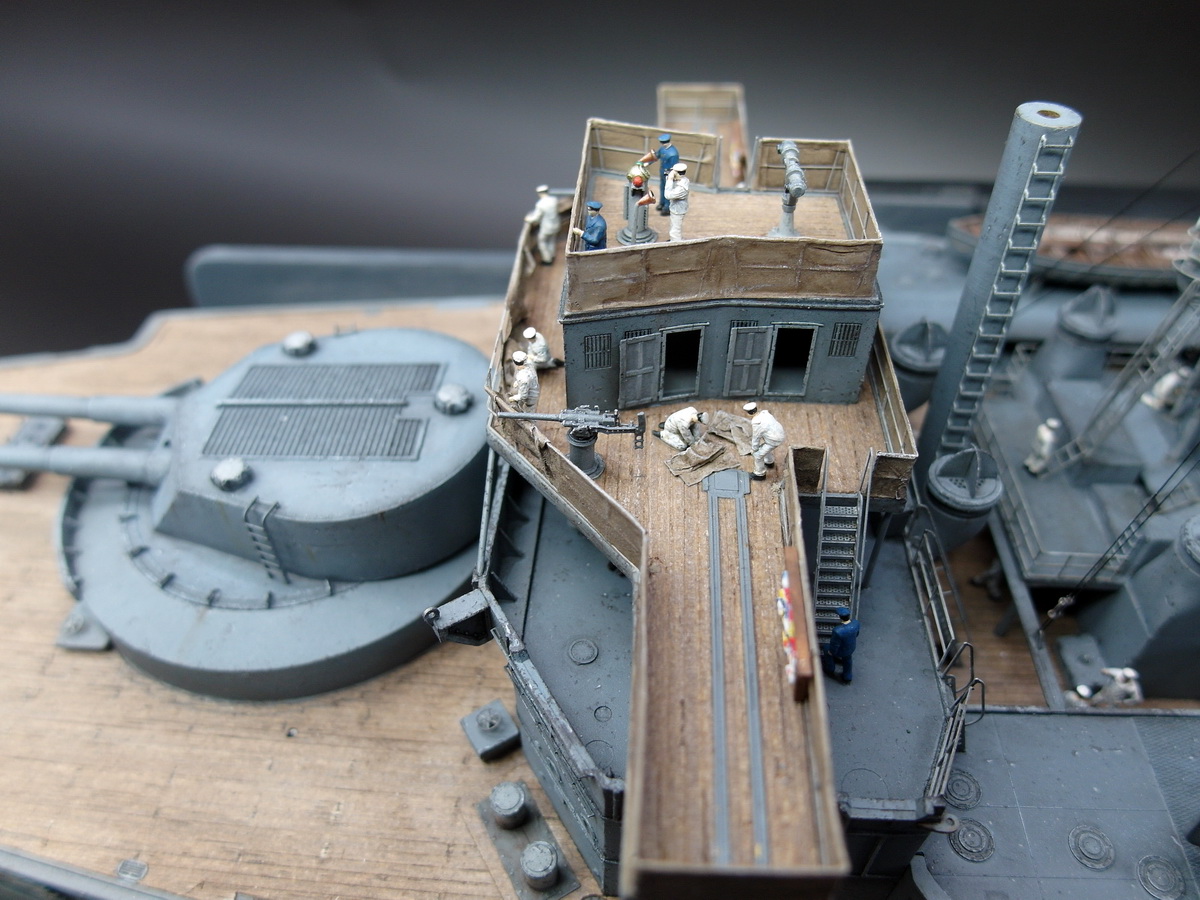

Vorhang auf:
Die Mannschaft legt die überflüssigen Planen zusammen, um sie zu verstauen. Von oben überwacht ein Offizier die Arbeit.
Endlich konnte auch mein Kompass in den ich so viel Arbeit gesteckt habe, auf das Modell.
Von seinem Bruder im Ruderhaus ist ja nicht wirklich viel zu sehen.
Und auch die ersten 12 Pfund Marine Geschütze durften Platz nehmen.
Die vordere Brücke ist bis auf die Suchscheinwerfer nun abgeschlossen.

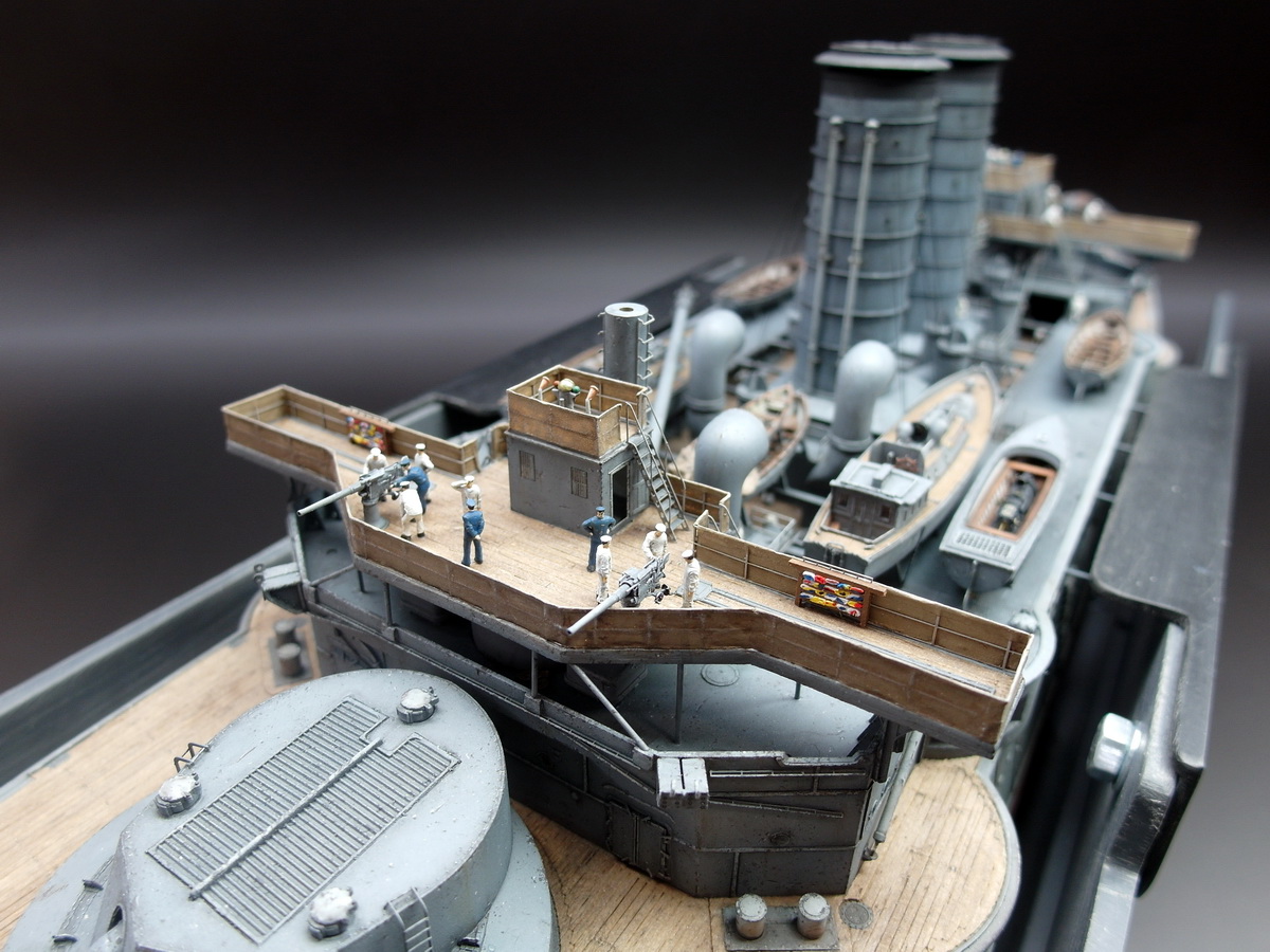

Hallo liebe Forengemeinschaft.
Heute nur ein paar Bilder von der hinteren Brücke. Diese wurde jetzt auch mit Mannschaft und Interieur bestückt. Es fehlen noch die Suchscheinwerfer, da ich auf den 3D Druck aus Neuseeland warte. Außerdem soll ja eine Signalflagge gehisst werden, aber dazu brauche ich den kompletten Mast. :D
Es ärgert mich immer noch ein wenig, das ich an dieser Stelle nicht das anbringen der Persenning dargestellt habe. Weinen nutzt aber nichts und so ist das jetzt hier entstanden.
Die Mannschaft wird an den 12 Pfund Kanonen ausgebildet.
Unter der strengen Aufsicht der Offiziere.
Damit habe ich Mittschiffs jetzt so weit alles fertig. Wie immer nach meine Bastel-Maxime, von innen nach außen arbeiten.
Und so kann ich mich jetzt dem Bug und dem Heck widmen.

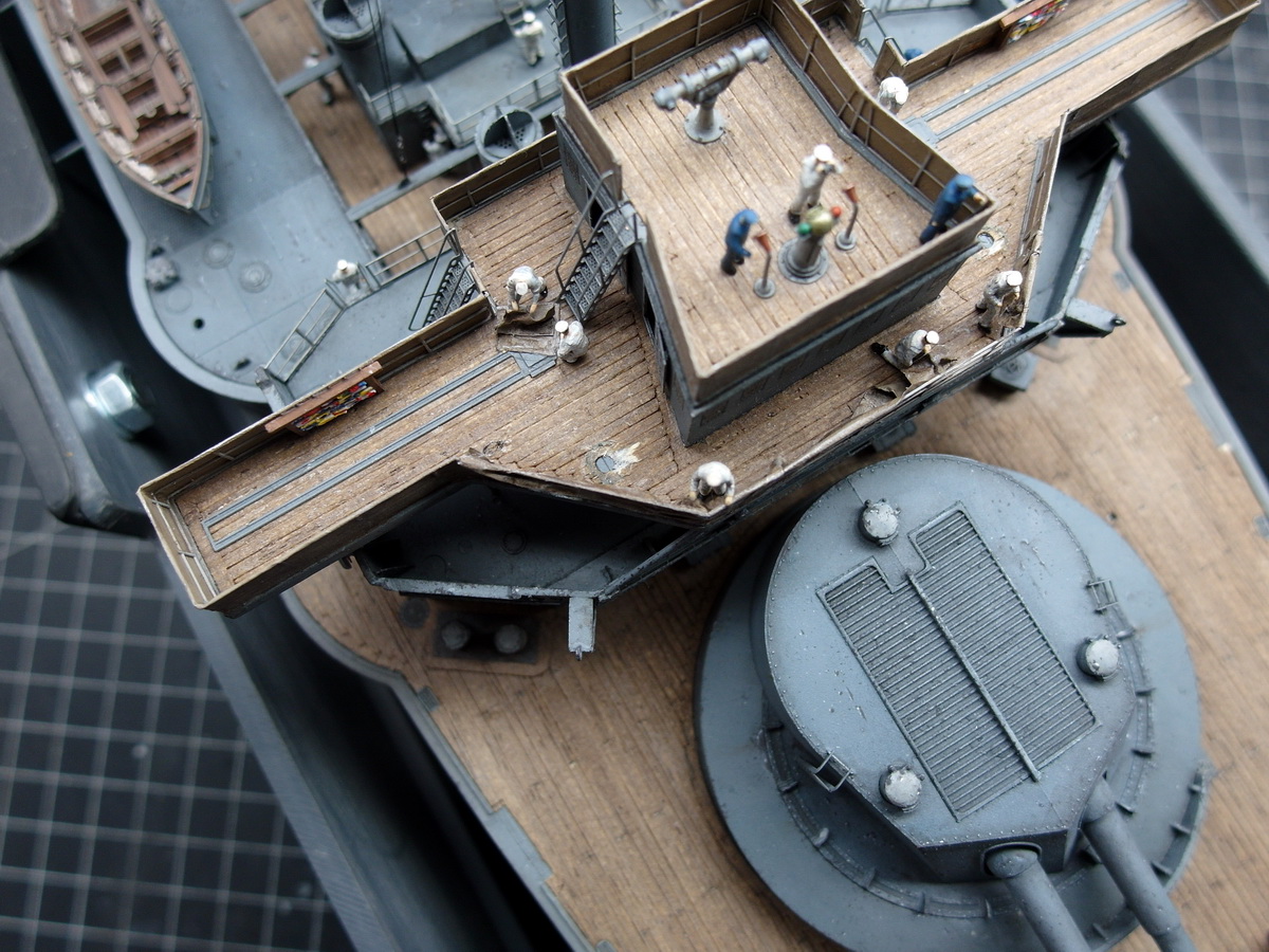

529
Montag, 2. Februar 2026, 16:04

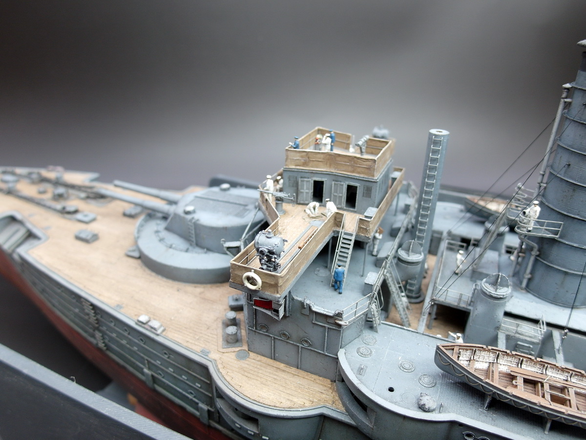

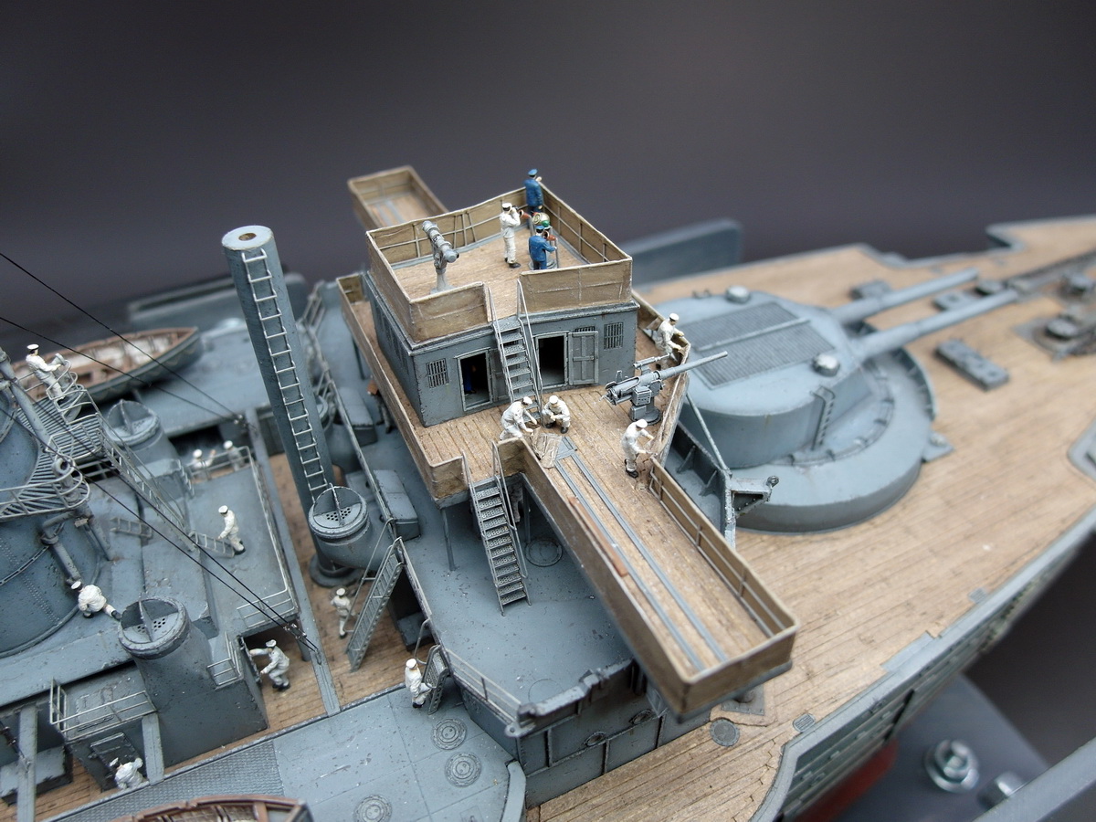

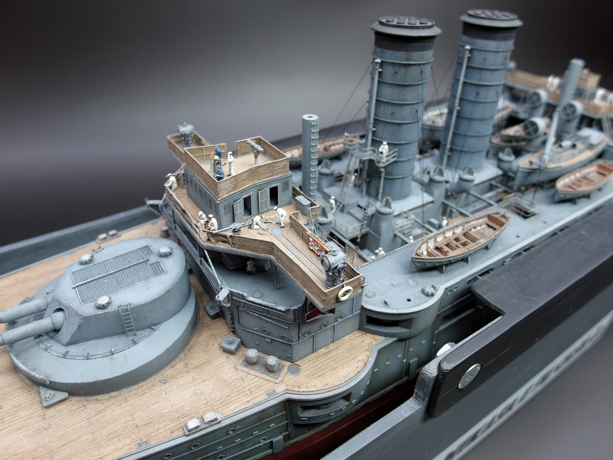

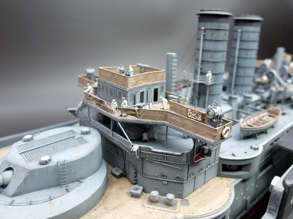

Ahoi ihr Landratten.
Es ist mir geglückt meinen Fehler zu beheben. Die falschen Geschütze wurden getauscht und es ist letztendlich kein Schaden am Modell entstanden.
Die kleineren Hotchkiss Geschütze haben den Platz ihrer größeren Brüder eingenommen und man sieht jetzt nichts mehr vom kaputten Furnier.
Aber macht euch selbst ein Bild.
Das ganze sieht jetzt auch viel stimmiger aus. Die 12 Pfünder waren natürlich viel zu groß für das filigrane Deck.
Auch die Mannschaft konnte ihre Übungen wieder aufnehmen.
Das ganze hat mich ganz schön Nerven gekostet.

Glückwunsch zur gelungenen Operation :hand:
Die Hotchkiss Geschütze sehen deutlich stimmiger aus :ok:
531
Dienstag, 3. Februar 2026, 05:00
Der Chirurg dankt, Ingo. :thumbsup:
Ich bin jetzt so froh die OP gewagt zu haben, auch wenn sie gefährlich war.
Die großen 12 Pfünder sahen so was von überdimensioniert auf diesem filigranen Deck aus.... Was mir aber tatsächlich erst aufgefallen ist, nachdem ich meinen Fehler bemerkt habe,

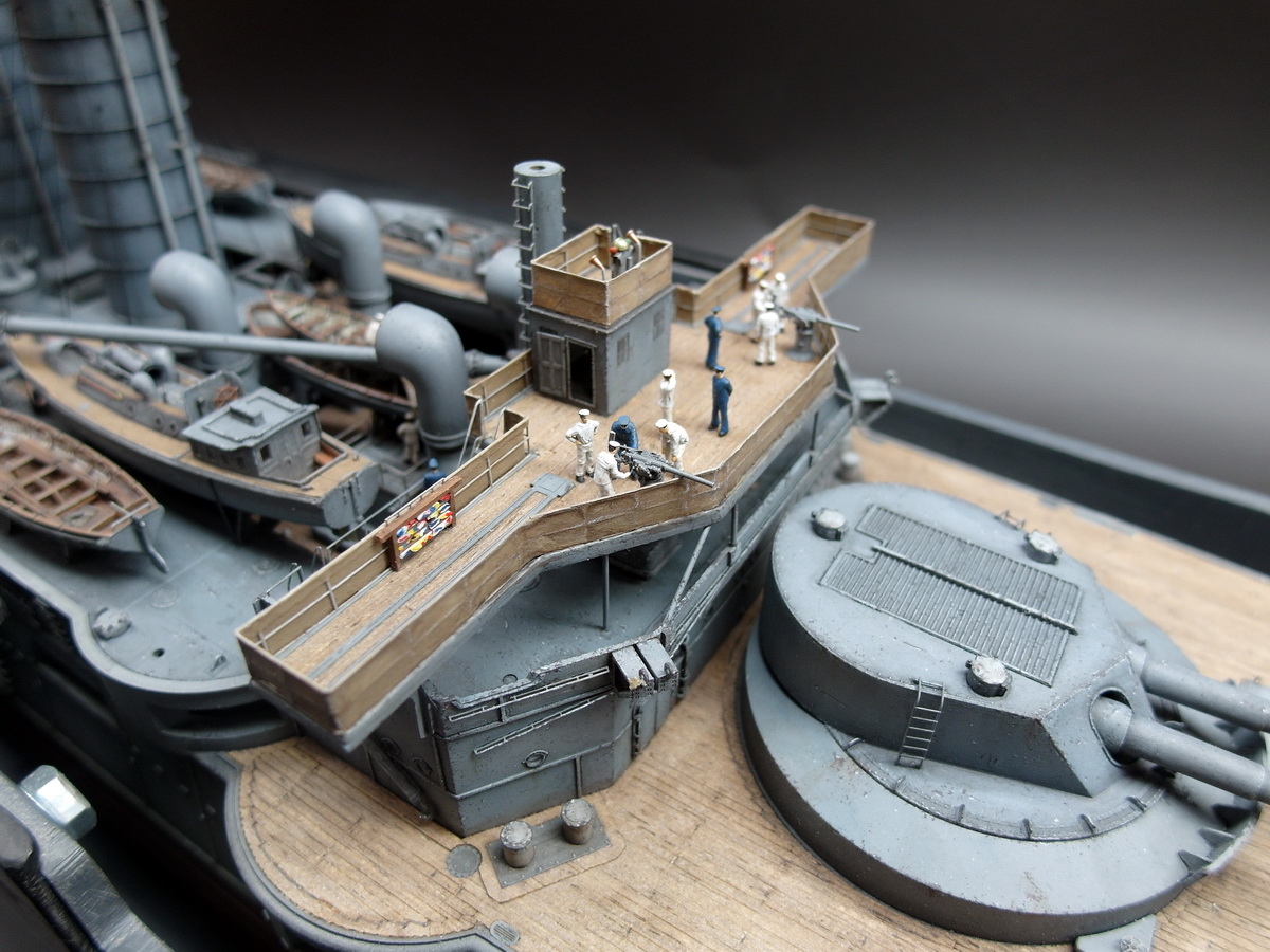

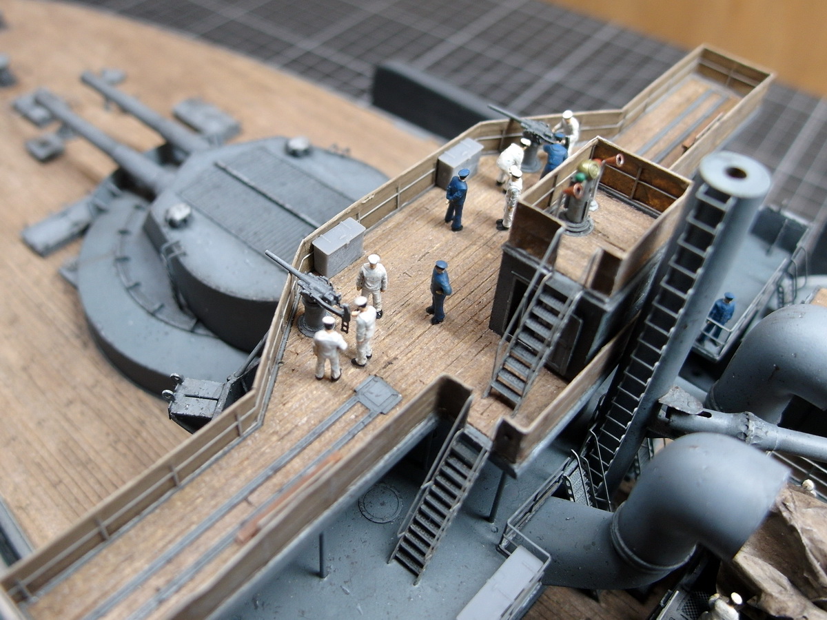

Hallo zusammen.
Im Modellboard machte mich User Ostwind darauf aufmerksam, das wo ein Geschütz steht auch Platz für die Bereitschaft Munition sein sollte.
Am besten in Form von Kisten wie ich annehme.
Viel Platz ist auf der schmalen Brücke wahrlich nicht und so habe ich mich erneut auf die Suche begeben.
Ich kann auf den wenigen Bildern die es gibt nichts von einer Kiste sehen, aber das muss ja nichts heißen.
Ohne Persenning sieht man die Mikasa nur in ihrer schwarz-weißen Friedenslackierung, und da waren die Geschütze noch nicht auf der Brücke installiert.
Und zu dem Zeitpunkt an dem ich das Schiff darstelle, also im Kriegsgrau, hat die Brücke schon überall Persenning auf den Bildern und man könnte die Kisten eh nicht sehen, ob sie nun da wären oder nicht.
Also habe ich verschiedene Kisten unbemalt an unterschiedlichen Orten zum Testen aufgestellt und das wären meine Favoriten.
Bei der Brücke achtern diese Position, nah am Hotchkiss Geschütz.
Auf der Brücke Richtung Bug kann ich sie nicht so nah an den Geschützen platzieren, da das große Steuerhaus viel Platz einnimmt. Da ist einfach nicht genug Raum vorhanden, ohne das es gequetscht aussehen würde.
Daher habe ich diesen Platz ausgewählt.
Was meint ihr dazu? :idee:

Moin Jölle,
die Positionen der Munitionskisten machen auf mich einen sinnvollen Eindruck.
Daher würde ich sagen, passt so.

Sonntag, 8. Februar 2026, 12:35
das passt schon so :ok:
Die Position am grünen Pfeil hätte ich nicht gewählt. Die Geschützbedienung braucht ja auch noch Platz, vor allem, wenn man hart an der Brücke vorbei, über den Bug zur anderen Seite schießt, dann steht die Bedienung da, wo du den Mun-Spind aufstellen wolltest ;)
536
Sonntag, 8. Februar 2026, 13:00
Super, wenn der Mann der Marine das so sieht, kann ich ja ohne Sorge die Kisten lackieren und aufstellen.
Aber dann sollte ich vielleicht auch noch überlegen, die Munition Kisten auf der Brücke achtern noch ein wenig nach innen zu verschieben!?
Grüße, der Jölle.
Folgt mir auf Instagram:
537
Sonntag, 8. Februar 2026, 15:47
Guter Punkt!
Eine kistenbreite Lücke in der Mitte, dann die beiden Kisten :ok:

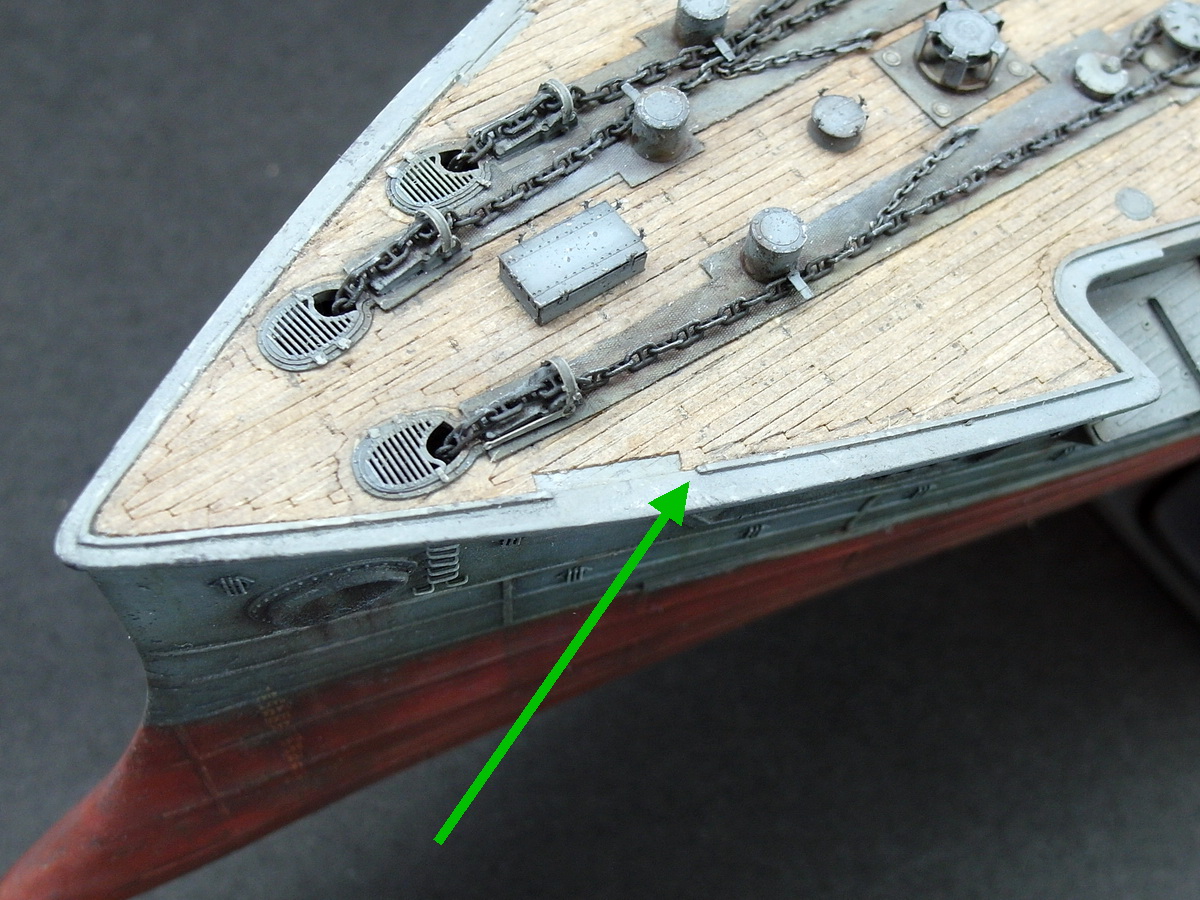

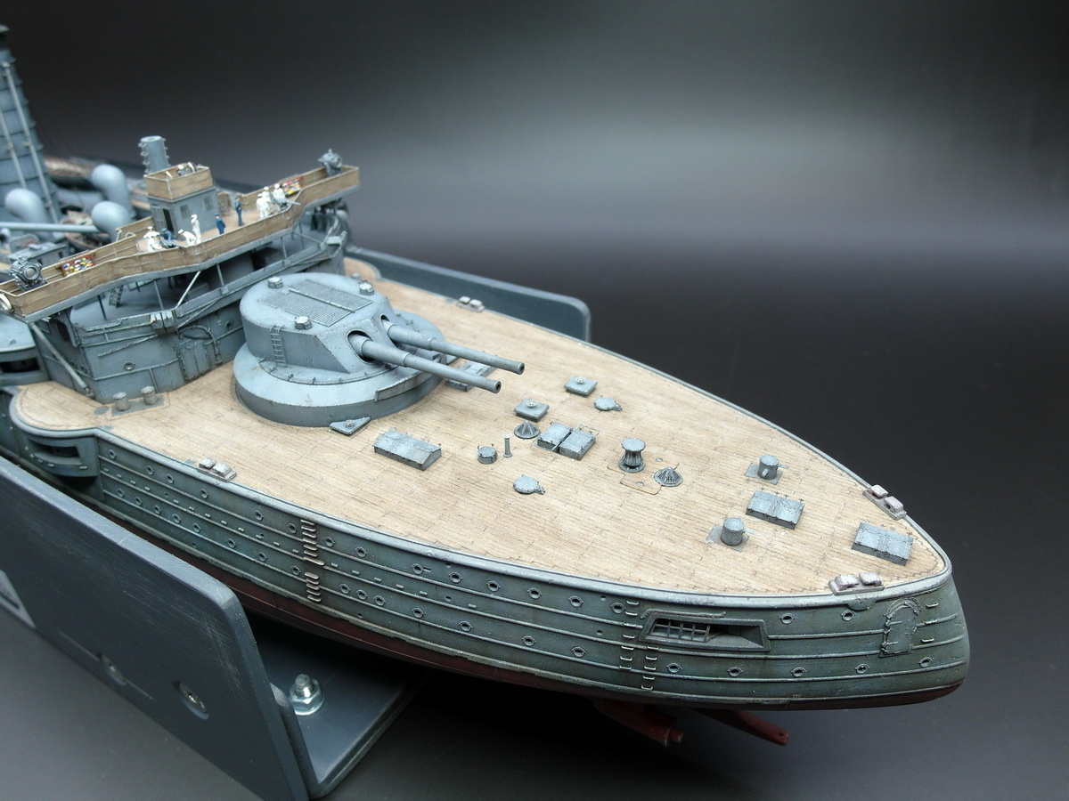

Als nächstes habe ich mich um die Lippklampen gekümmert. Diese dienen zur Führung von Tauwerk über die Bordwand zum Beispiel für Festmacherleinen. Auch hier musste wieder nachgearbeitet werden, da Pontos nicht ganz sauber bei den Aussparungen für selbige im Holzdeck war. Fast alle waren davon betroffen.
Mit dem Skalpell habe ich die Seite, auf der das Holzdeck überstand abgetrennt und auf der anderen wieder eingefügt. Das Holzdeck ist in dieser Beziehung recht anspruchslos und man sieht davon zum Schluss nichts mehr.
Jetzt fügen sich die Klampen nahtlos in die Aussparungen des Modells.
Damit ist eine weitere Lücke im wahrsten Sinne des Wortes geschlossen.

Und hier spielt Micro Master wieder seine Stärke im drucken von Details aus. Die Suchscheinwerfer sind der Wahnsinn.
Schwierig ist nur, sie aus dem Drucksupport zu schneiden ohne die feinen filigranen Details zu zerstören. Ich habe gerade gelesen, das der Ingo davon auch ein Lied singen kann. ;)
Man muss sogar genau hinsehen um nicht fälschlicherweise etwas abzutrennen, was man für einen Support hält aber in Wirklichkeit ein kleiner Hebel oder ähnliches ist.
Die Linsen habe ich dann einfach mit der Metal Color Farbe von Vallejo in Silber angemalt.
Die von mir aufgestellten Kisten gehen in meiner faszination für die Scheinwerfer ein wenig unter. Lasst euch aber sagen, sie sind an die Stellen gekommen wo sie hinsollten.
Damit ist Brücke und Nock fast abgeschlossen. Was noch fehlt ist die Szene mit dem hießen der Signalflaggen.
Dazu brauche ich allerdings einen Mast. :lol:
Und die Semaphoren mach ich auch erst ganz zum Schluss. Sie würden mich beim takeln der Signalleinen nur stören. Es sollte kein Problem sein, sie mit einem Tropfen Kleber spät noch zu befestigen.
Und daher, Nock fertig.
