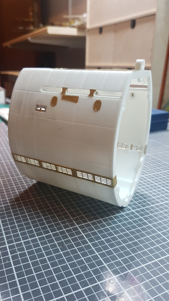

Nebenbei habe ich Sektion mit den Ätzteilen bestückt:
Wundert euch nicht über den Bleistift in der Sektion. Der hat genau die richtige Größe und musste als Ausrichthilfe herhalten :pfeif: . Jetzt sitzt er aber so stramm in seinem Loch, dass ich ihn nicht mehr herausbekomme. Soll er doch da bleiben :roll:

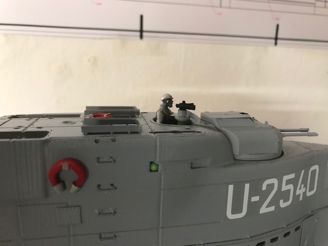

Ich habe derweil die "Rettungsringe" gebaut und am Boot befestigt.
Diese Farbtupfer tun dem Einheitsgrau ganz gut.

Ich stimme dir voll und ganz zu Ray, die Farbtupfer wirken wirklich toll :ok:

Die Rettungsringe, als Farbtupfer tun dem Grau wirklich gut und sehen auch noch toll aus. :ok:

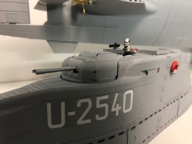

Mehr kann man zu Deinem Modell nicht sagen !
LG Jürgen

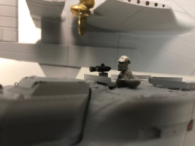

Bei mir ging es weiter auf der Ausrüstungsstrecke.
Heute: Beobachtungsstation mit Fernrohr auf Ständer.
Der Kaleu selbst hat das Teil kalibriert und auf Augenhöhe eingerichtet.

Hervorragend?? Etwas untertrieben, net wahr... ^^
Sensationell...
Tolle Arbeit.
Ja ja ...ich weiß, ich wiederhole mich....ständig... :S

Einmal mehr: sehr schöne Arbeiten. Mit den Rettungsringen und dem Fernglas kommt Leben ins Modell. Der Kaleun macht sich auch gut :)

@Ray: Das Fernglas ist die UZO (U-Boot-ZielOptik). Mit ihr wird beim Überwasserschuß die Schußwerte über den Vorhalterechner an den Torpedo übertragen. Von dort können auch alle Torpedos abgefeuert werden. Unter Wasser übernimmt diese Aufgabe das Angriffssehrohr...
Genug Klugscheißer gepielt ;) Egal ob Fernglas oder UZO, es sieht verdammt gut aus :ok:

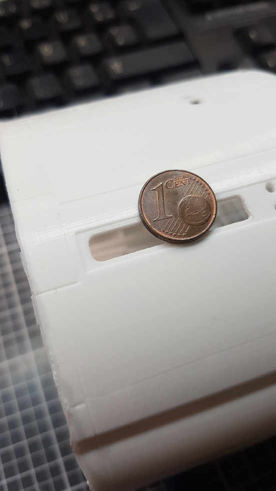

nicht doch, bei einem Stromausfall kann man ja nun wirklich nichts machen. In einem anderen Thread las ich diese nette Formulierung: Ärgerlich? Ja ... Weltuntergang ... Nein!
Was mich richtig freudig stimmt, ist die Qualität, die der Drucker wieder liefert. Hier mal zwei Bilder von der Sektion, die so plötzlich abgeschaltet wurde. Das einzige das ich gemacht habe ist den Support wegzubrechen:
Die Aussparung für die Ätzteile ist extrem scharf, die Oberfläche schön glatt. Hier sind nur zwei drei Züge mit 600er Papier nötig und fertig 8)
Damit sollte eindeutig bewiesen sein, dass es sich nicht um ein mechanisches Problem handelt, sondern wirklich nur an den Einstellungen des Slicers lag.

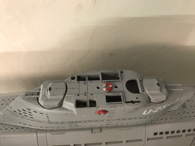

Heute mal nichts Neues. Ich habe lediglich den wie bisher ausgestatteten Turm fest mit dem Rumpf verschraubt.
So wie ich es gemacht habe, wurde eine kleine Eigeninitiative notwendig.
Zuerst habe ich die Muttern auf die entsprechenden Haltepunkte des Rumpfes geklebt.
Dann wurden die Schrauben von innen in die Führungen des Turmes gesteckt und alles zusammen auf den Rumpf gestellt.
(Leider habe ich vor Aufregung ganz vergessen, hiervon Bilder zu machen).
Während das Anziehen der Schraube im hinteren Turmbereich durch die vorhandene untere Turmöffnung erfolgen konnte...
...musste ich zum Festziehen der vorderen Schraube eine Hilfsöffnung in den Turm bohren.
Mit etwas Frickelei, viel Gefühl und ohne Sicht lies sich die Schraube in die zuvor angeklebte Mutter einführen
und mit einem Schraubendreher festziehen.
Das Hilfsloch wurde dann mit einem übrig gebliebenen Ätzteil verschlossen.
