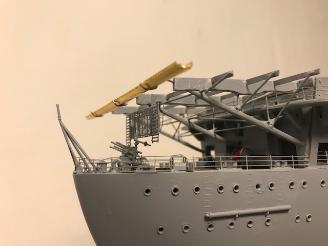

Danke Ihr Beiden,
@Bernd, warum sie an dieser Stelle hängt?
Wahrscheinlich, damit auch nach achtern geortet werden kann.
Es gibt ja noch 5 weitere Matratzen an den Masten und am Bug.
Vielleicht decken diese nicht alles vollständig ab.
Frage mal an unseren "Grau-Experten" Jochen weitergeleitet...

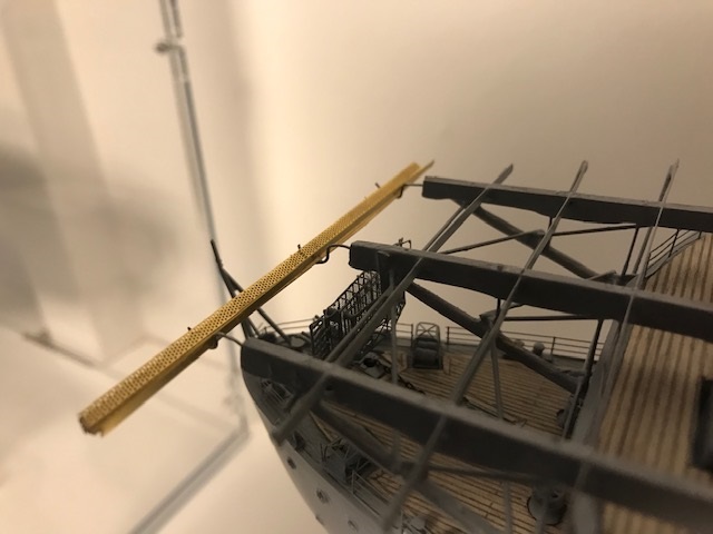

514
Donnerstag, 16. Januar 2020, 09:55

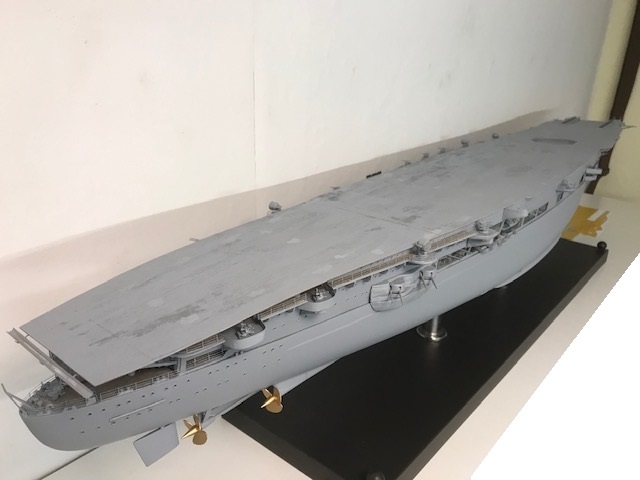

doch noch ein kleines Detail, bevor es mit dem Deck beginnen kann.
Aus Federstahldraht und Ätzteilresten wurde so `ne Art Fangnetz für den hinteren Abschluss des Flugdecks gefertigt.
Auch diesmal beschichtet in dem wunderschönen Graufarbton.
Das Flugdeck aus dem Kartonmodellbausatz hier mal lose aufgelegt. Es wird als Schablone für das Holzdeck dienen.
515
Donnerstag, 16. Januar 2020, 10:17
kennst Du den Sinn und Zweck dieses Fangnetzes?
516
Donnerstag, 16. Januar 2020, 10:39
Hallo Ray, ist das Netz schon eine Notfallauffanglösung?
Auf das beplankte Flugdeck bin ich gespannt.
Lieben Gruß Frank
517
Donnerstag, 16. Januar 2020, 11:33
Servus!
Schön gemacht! Ich denke, das Netz war zum Auffangen von übermütigen Besatzungsmitgliedern da.
Hofi
518
Donnerstag, 16. Januar 2020, 13:13
Danke für Eure Meldungen,
ich denke mal, dass das Netz herabfallende Gegenstände auffangen sollte.
Da das Flugdeck achtern doch leicht abschüssig ist, kann da schon mal schnell was ins Rollen oder Rutschen kommen.
Vielleicht ist es aber auch einfach nur eine Auffangvorrichtung für herunter gestoßene, allzu wissbegierige Forenmitglieder. ;)
Falls das alles nicht stimmen sollte, leite ich die Frage mal wieder weiter an unseren „Grau“-Experten Jochen.
519
Donnerstag, 16. Januar 2020, 13:38
Jajaja grau, grau, grau wie der Enzian...ach nee..wie war doch die Frage?
Ach ja. Denke auch, dass die Antenne am Heck der vollständigen Abdeckung diente. Bei den anderen deutschen Dickschiffen dieser Zeit war sie ja auf den Entfernungsmessern der Hauptartillerie montiert und damit insgesamt drehbar, wenn man sie fest montiert, braucht man eben mehr Antennen. Eine umständliche Lösung, wohl dem geschuldet, dass die Funkmessortung, wie das Radar damals in Deutschland hieß, zu der Zeit, als das Schiff entworfen wurde noch gar nicht existierte. Das Radar wurde schneller erfunden als dieses eine Schiff gebaut, wer soll da nicht an den Berliner Flughafen denken? :pfeif:
Das Netz am Deckrand war tatsächlich Relingersatz, wo ja aus naheliegenden Gründen keine Reling montiert werden konnte. Amerikanische und britische Träger hatten da einsteckbare Seilgeländer, die, wenn kein Flugbetrieb war, schnell montiert werden konnten, an Bug, Heck und den Aufzügen. Japanische Träger mussten ganz ohne soetwas auskommen, aber die hatten ja auch keine Rettungsboote. Andere Philosophie..

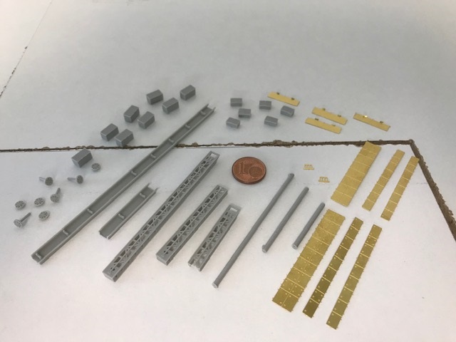

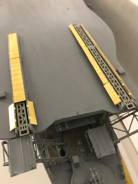

524
Sonntag, 19. Januar 2020, 18:38
Guten Abend,
heute ging es mit den Katapulten weiter.
Hier mal alle Einzelteile, zu 99% aus dem Bismark-Kit.
Da die Schienen und die Abdeckungen aus dem Bismark-Kit nicht ausreichten,
um beide Katapulte offen zu zeigen, habe ich mich dazu entschlossen,
eine Seite offen und eine Seite geschlossen auszuführen.
Die Katapultfachwerke wurden entsprechend modifiziert.
An der Deck montiert und mit den Abdeckungen komplettiert sieht das ganze
jetzt so aus:
Schönen Restsonntag noch :wink:

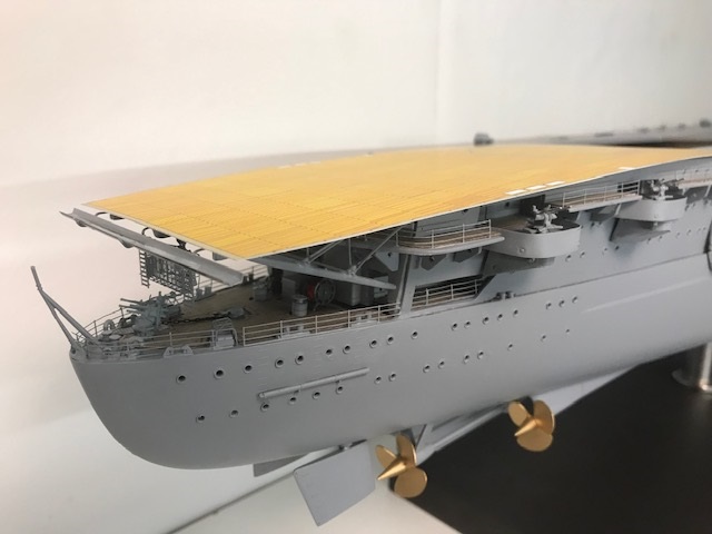

Donnerstag, 23. Januar 2020, 12:11

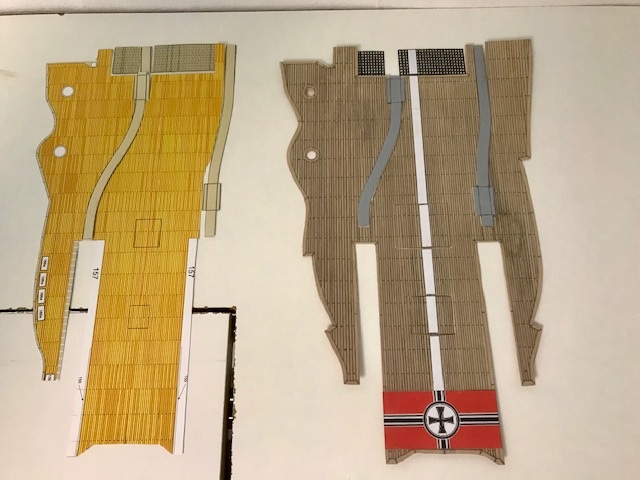

endlich ist es soweit und ich kann Euch den ersten Abschnitt des Flugdecks präsentieren.
Von allen möglichen Varianten der Deckgestaltung hat mich die Darstellung der Zeppelin
aus dem Computerspiel World of Warships am meisten überzeugt.
Gesagt, getan.
Zuerst habe ich das Kartondeck auf 0,4 mm dickes Fliegersperrholz übertragen und ausgeschnitten.
Danach wurden die Plankengänge aufgezeichnet und der Deckabschnitt in seine Einzelteile zerlegt.

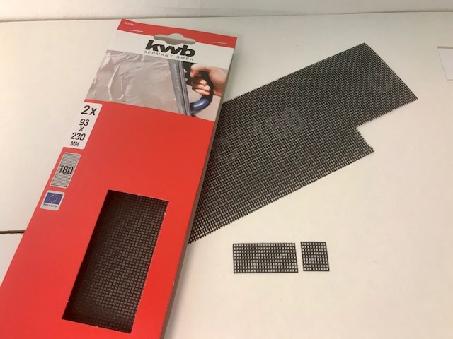

Für die Sperrsegmente kam ein Schleifgitter aus dem Baumarkt als kostengünstige Alternative zu
geätzten Messinggittern zum Einsatz.
Ebenso so niedrigpreisig entstanden die Self-made-Aufkleber mittels PC-Druck auf selbstklebenden
Ordnerrücken.
Hier mal der Vergleich zwischen Kartondeck und selbstgebauten Holzdeck.

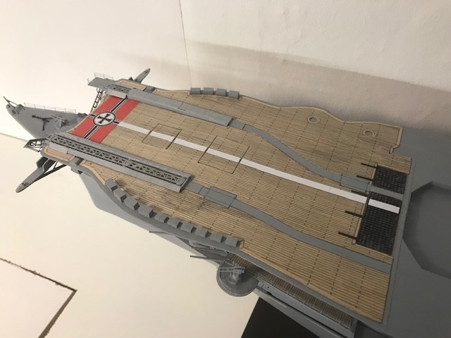

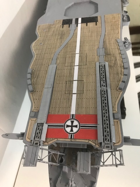

Die nächsten Bilder vermitteln Eindrücke vom montierten Deckabschnitt, komplettiert mit
Kisten aus dem Trumpeter-Bismarck-Bausatz.
Kann`s kaum erwarten weiter zu machen…
Bis dahin…

Wow, das Ergebnis ist hammermäßig gut, einfach top!
Und genauso top sind die kreativen Einfälle, Schleifgitter als Metallgitter-Ersatz, einfach und gut. Defintiv was für die "muss-man-sich-merken"-Liste :ok:
