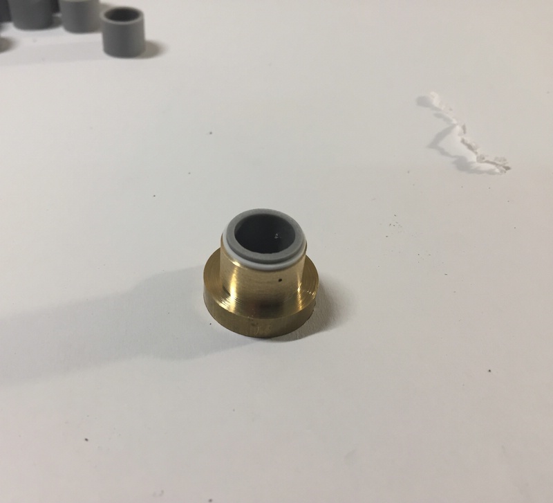

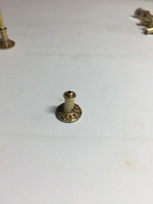

Weiter ging es mit den Sockeln der Geschütze, zuerst wurde mal vorgedreht, dann wurde der Sockel in Form gebracht.
die Ausbeute
anschließend Nuten gefräst
Beim Original hatten die Sockel Angüsse zur Befestigung der Transport- und Lenkrollen, ich habe am Umfang 4 Ösen eingelötet.
nächster Schritt: absägen
dann wurde noch die Sockelgrundplatte gedreht und gebohrt, der Sockel aufgeklebt und mit der Grundplatte verschraubt (die Schrauben haben Schlüsselweite 0,4 mm)
Ich hoffe die Schrauben reichen, leider hat Knupfer geschlossen.

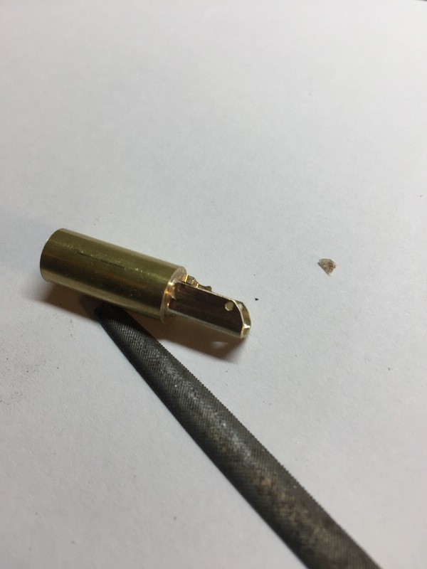

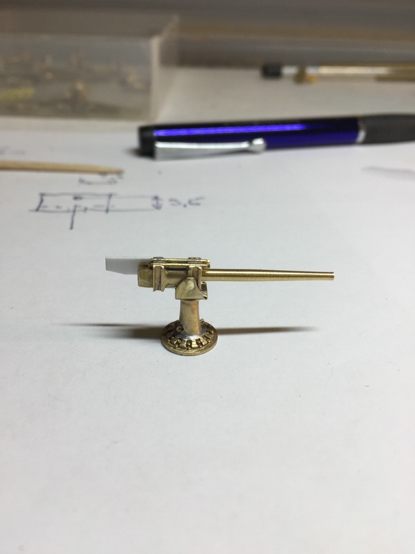

Leider ist mir das Material wirklich ausgegangen, damit ist vorläufig bei den Sockeln Baustopp, ich habe aber mit den Rohrwiegen weitergemacht (Messing habe ich genug)

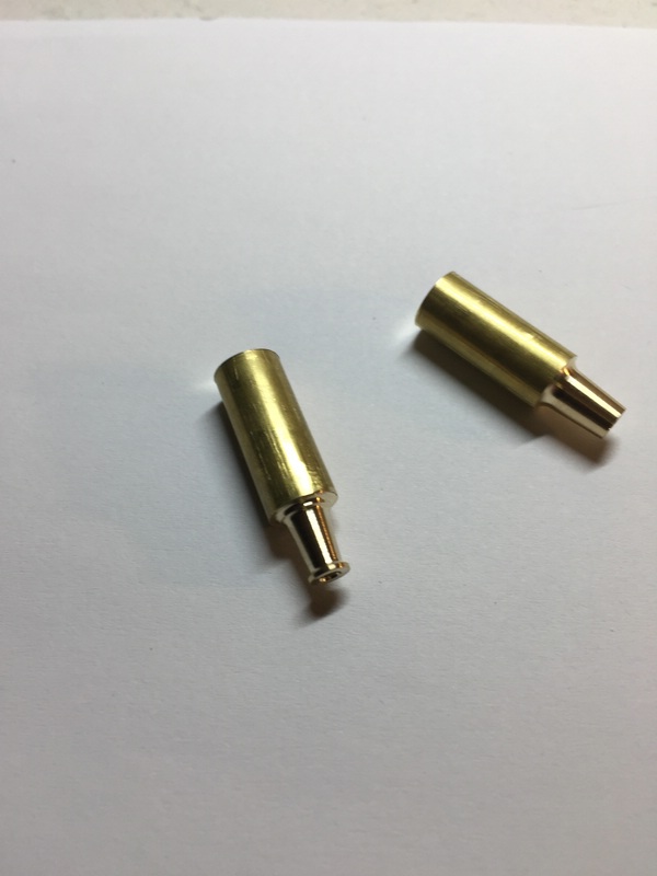

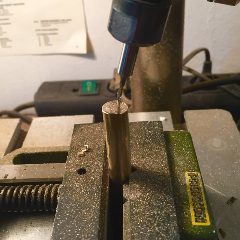

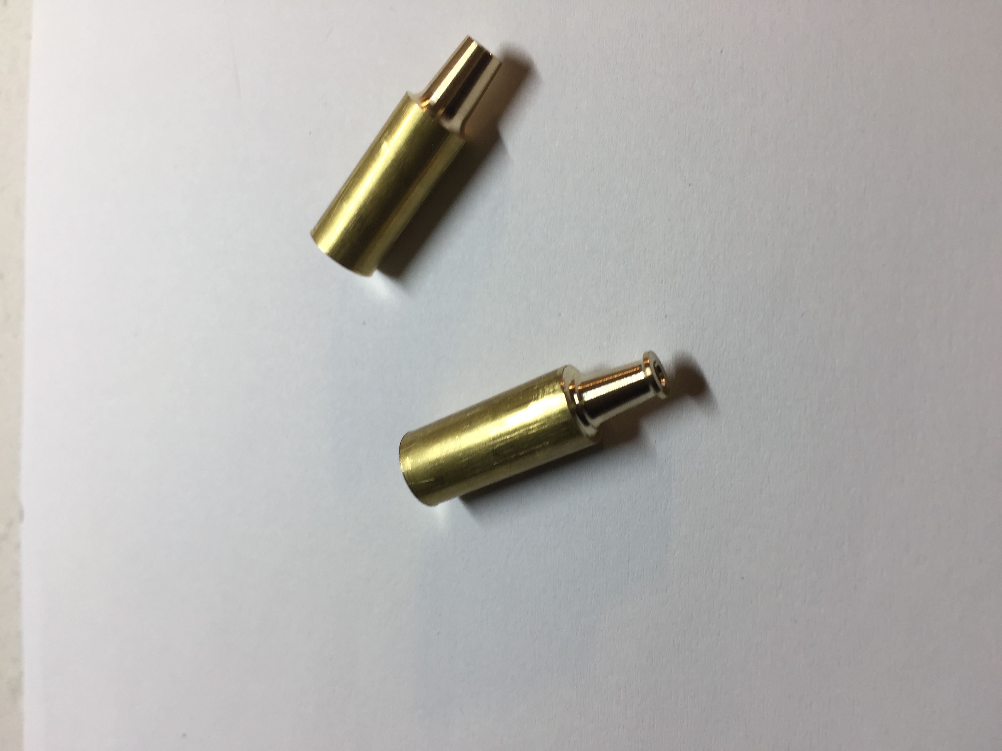

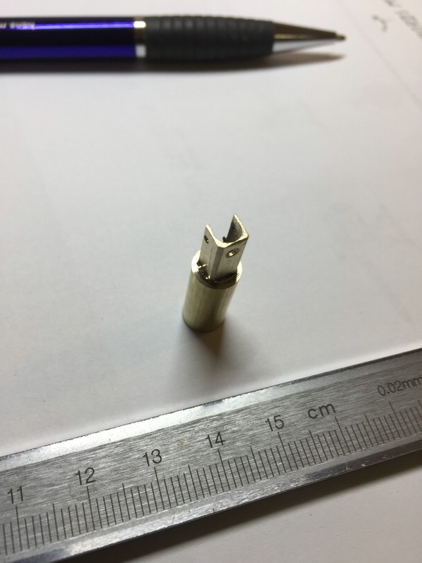

Zuerst habe ich ein Rohr gedreht
und auf der Fräse in Form gebracht
die Rückseite kann man gleich passend abschleifen
abschneiden, die Vorderseite wird dann mit der Hand in Form gebracht
einmal alles zusammenstecken, schaut wirklich nach Geschütz aus
Noch 15 Stück.......................................................

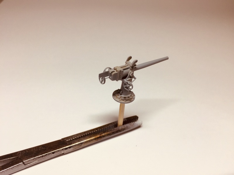

Der Materialmangel hat sich bemerkbar gemacht, statt 16 Stück Geschütze konnte ich in der letzten Woche nur eines fertigstellen, aber die restlichen Schräubchen und sonstiger Zierrat sollten
Anfang nächster Woche geliefert werden, dann ist der Bauabschnitt "Geschütze" erledigt.
Im Übrigen eine Korrektur: Ich sprach von 7,5 cm Kaliber, im Original waren es 7 cm!

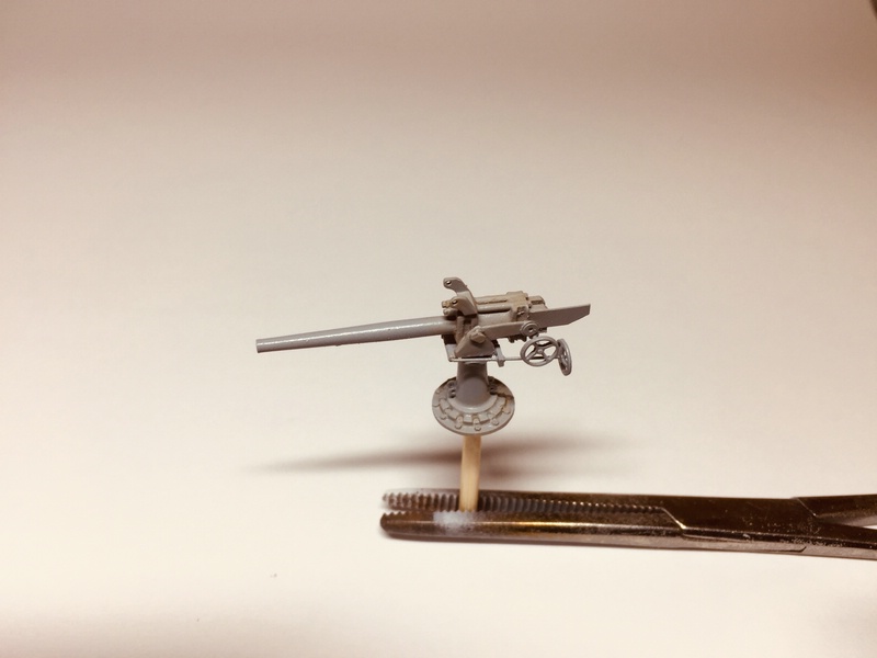

Ich habe aber die restlichen Komponenten drehen und fräsen können, jedes Geschütz besteht im Endausbau aus 25 Teilen (also genug Arbeit), dazu kommen noch die Schrauben (30 Stück).
Einzelteile:
Montage:
Nummer 1 fertig zum lackieren
und lackiert
Fernrohre und Visiere waren im Original bei Nichtbenutzung abgeschraubt und wurden separat gelagert, ich bin nicht unglücklich darüber, sie nicht anfertigen zu müssen!

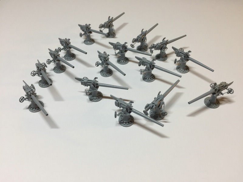

Aber es ist geschafft, die Geschütze sind fertig, hier eine kleine Bildergalerie.
Fertig und lackiert
Die werden jetzt mal weggestellt.

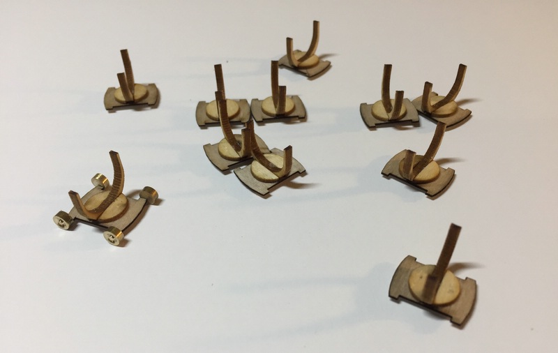

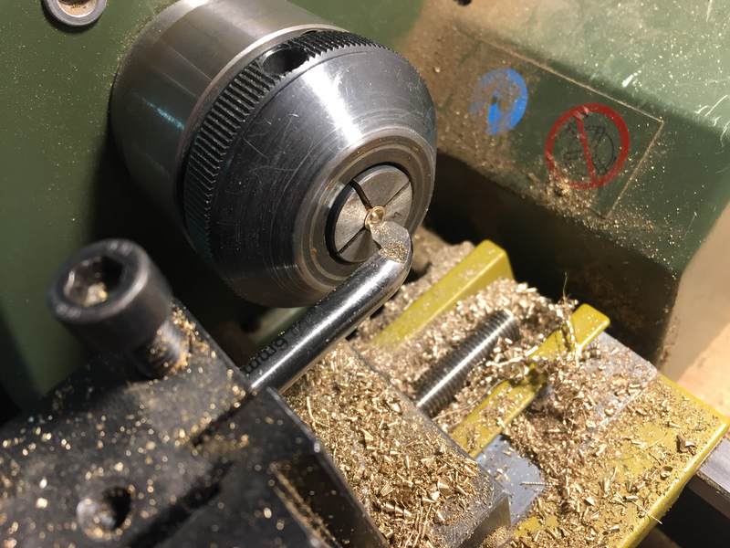

Ich habe mit den Scheinwerfern weitergemacht.
Die Scheinwerfer waren von Siemens und mit einem Fahrgestell versehen. Die Räder sind von Elektromotoren angetrieben worden, jedes Rad konnte einzeln eingeschlagen werden und hatte Radsperren.
Der Scheinwerfer wurde mit dem Fahrgestell auf Deck verschraubt.

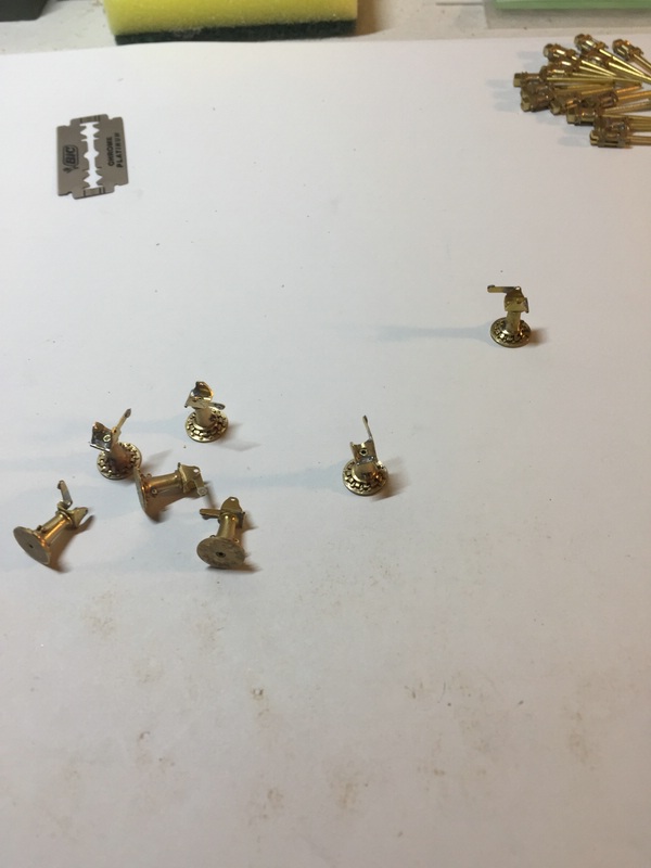

Angefangen habe ich mit den Rädern, 4 mm Messing rund zusammengelötet, dann wurde in einem Durchgang abgesägt. Man bekommt auf diese Art 44 Stück in wenigen Minuten.
Dann wurden die Räder noch in Form gebracht.

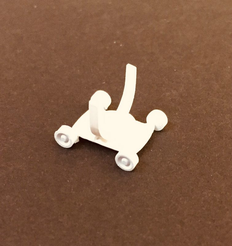

die Teile der Fahrgestelle
und zusammengebaut, eines schon mit angeklebten Rädern
ein Muster grundiert (schlechtes Foto)

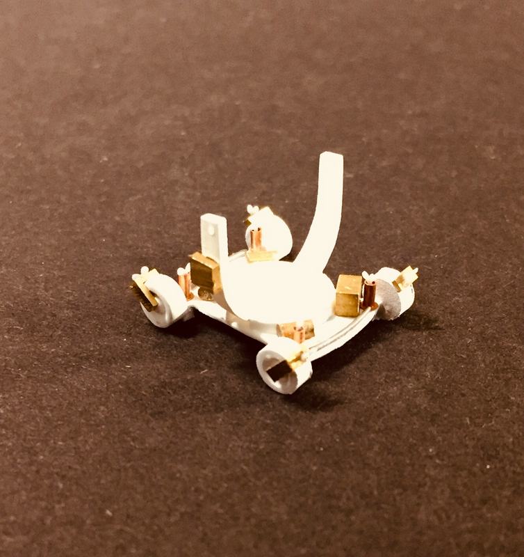

dann ausgestattet mit Elektromotore, Verteilerkasten, Radsperren, Radachsen und Radlagern. Montiert wurden auch noch Knebelschrauben in den Radsperren, damit mir das 2 cm lange Teil nicht wegrollt.
alle 11 Stück mal fertig, Handräder wurden noch montiert.

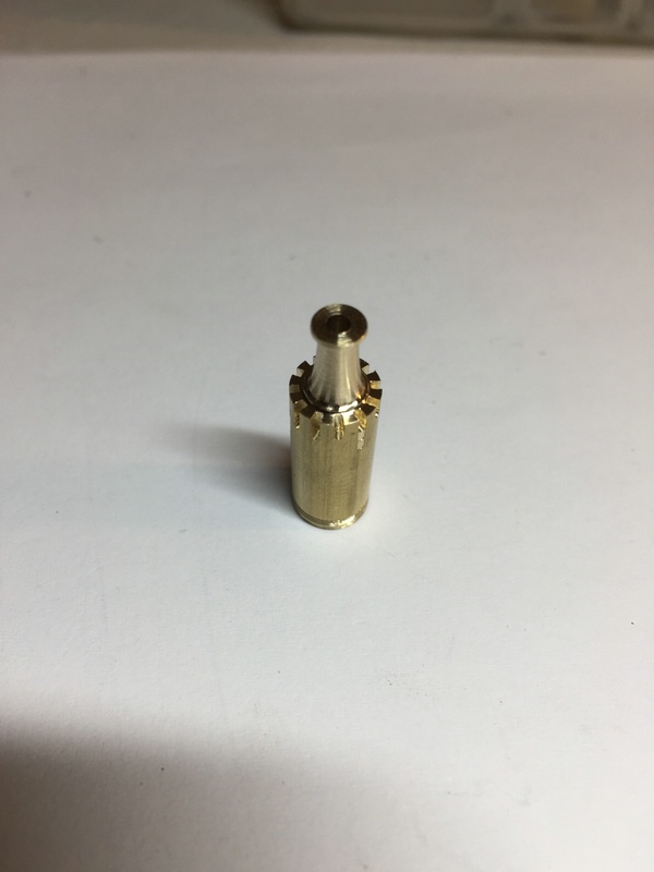

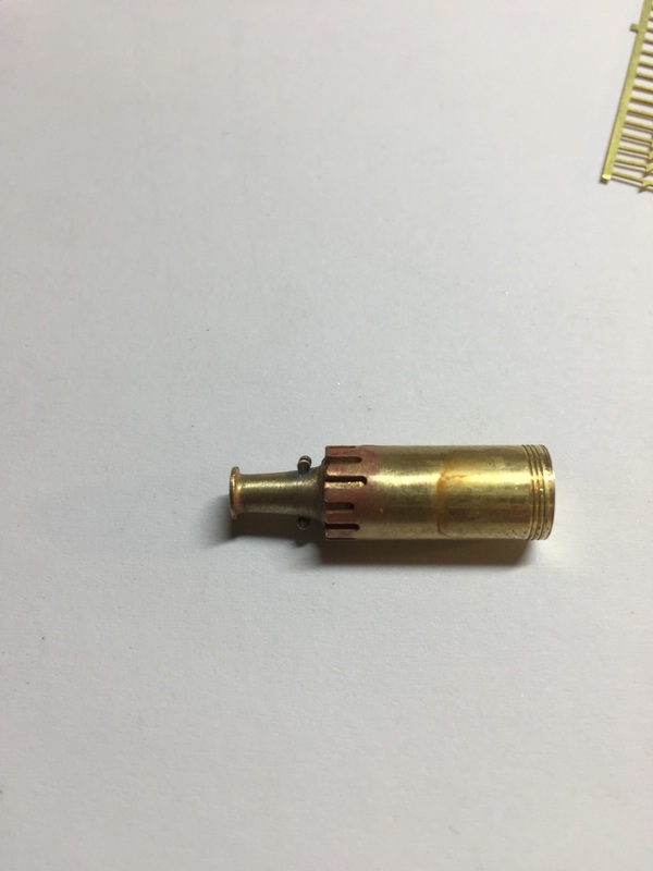

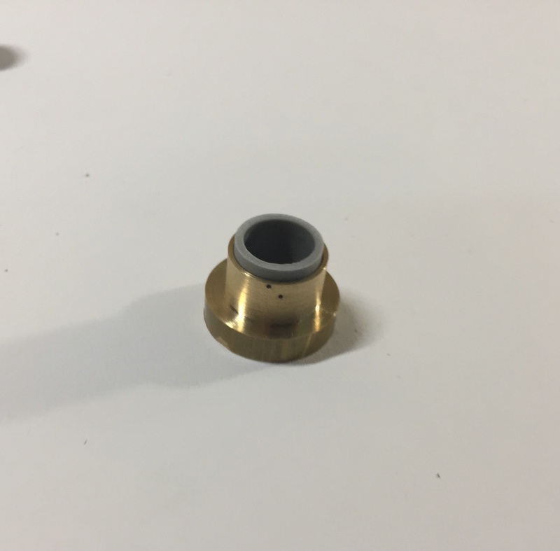

Für den Scheinwerferkörper habe ich zur Vereinfachung der Arbeit einen Messingadapter gedreht, sämtliche notwendigen Bohrungen sind hier vorhanden, sodass ich nicht jeden Scheinwerfer einzeln anzeichnen und bohren muss.
Er dient auch zur Montage der Ringe.
alle Scheinwerfer mit diversen Zierrat aufgehübscht und bereit zum lackieren.

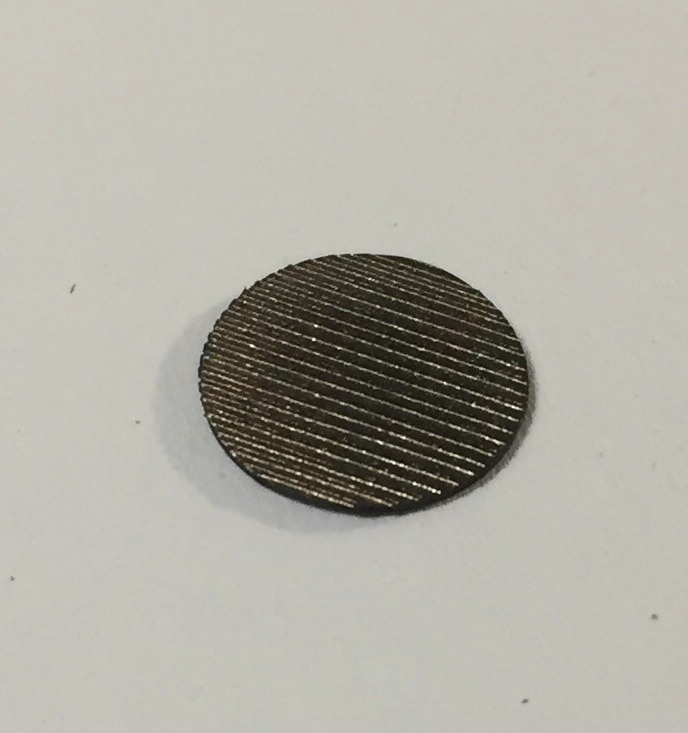

Die Lamellenblenden werden gefräst
und schauen so aus
nochmal grundieren, danach lackieren und zusammenbauen (schwarz ist eine dankbare "Farbe", man sieht fast nichts)

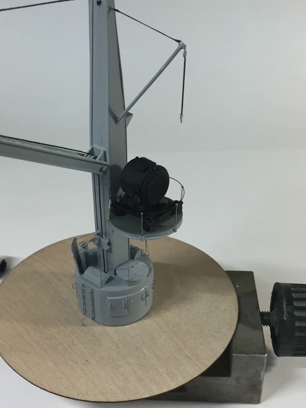

Ich hab die Scheinwerfer farblich etwas nachbehandelt und noch ein Bild gemacht, ich hoffe man sieht jetzt mehr.
Hofi
