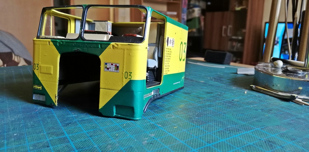

Es geht weiter mit der Kabinenreparatur, ich habe nun erst mal die Fahrertür ausgebaut, kein Problem da ich die Scharniere in der Tür nicht verklebt hatte. :grins:
Die Scharniere wurden beschriftet und sicher zur Seite gelegt.
Nun wurde die Schadstelle zum zweiten mal geschliffen
Danach gewaschen, abgeklebt und die Kabine eingepackt...
Zwischenzeitlich wurde die Ansaugbrücke wieder ausgebaut, entlackt und neu lackiert.
Nun wurde die Schadstelle an der Kabine neu grundiert, leider ist das Bild etwas dunkel geworden, tut mir leid. ;(
Und wieder schleifen, dann waschen.
Wenn das trocken ist, wird erst noch der untere Absatz, an der Kabine neu aufgebaut und danach wird nochmal Grundiert, aber das wird nicht vor Samstag geschehen.

Gestern ging es dann wieder, mit den Reparaturarbeiten, weiter. Als erstes wurde die Kante, unten an der Kabine, neu aufgebaut. Ein Streifen 0,5mm x 0,8mm Sheet, kam hier zu zum Einsatz, erst gerade ankleben, dann um den Bogen fest machen.
Und nochmal schleifen, war angesagt.

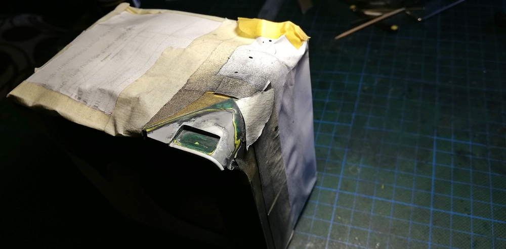

Nun konnte die nächste Schicht Grundierung aufgebracht werden.
Soweit schon ganz gut, aber es sind immer noch Stellen zu sehen, die ich so nicht lassen werde, aber so langsam komme ich dahin, wo ich hin will.
Aber gut, wenn das gut getrocknet ist, wird nochmals gespachtelt, geschliffen und wieder grundiert, dann sehe ich wie weit ich bin, bevor ich einen Nervenzusammenbruch, vom schleifen bekomme. :cracy:

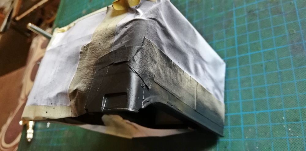

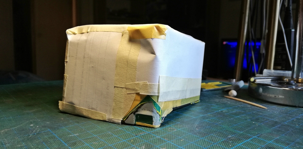

Der nächste Akt, der Kabinenreparatur ist angesagt, ich habe dann doch noch mal gespachtelt und geschliffen.
Nun konnte noch einmal Grundiert werden und anschließend wurde die Kabine ausgepackt.
Dann wurden die Kanten, die von der Grundierung, geblieben waren, sehr vorsichtig, mit 1200ter Papier, nass verschliffen.
Dann gut sauber machen und die Kabine neu Abkleben und einpacken, anschließend wurde mit der grünen Farbe, dieser Bereich neu lackiert.
Nun hieß es etwas warten und die Spannung wurde fast schon unerträglich, aber jetzt sollte einfach nichts mehr schief gehen.
Nach einer guten Stunde, konnte dann ausgepackt werden und... GESCHAFFT, der super GAU, ist abgewehrt! :tanz:
Erleichterung pur und eine große Zufriedenheit, hat sich breit gemacht, es ist so gut wie nichts mehr zu sehen und ich habe die von mir, selbst gesetzten, 99% erreicht.
Ok, hier und da, müssen noch ein paar kleine Kratzer, bearbeitet werden und der Klarlack fehlt auch noch. Aber das hat Zeit, jetzt muss das ein paar Tage in aller Ruhe trocknen, bevor es dann weiter geht und ich werde mir zwei Tage Auszeit nehmen, um von der Spannung runter zu kommen.

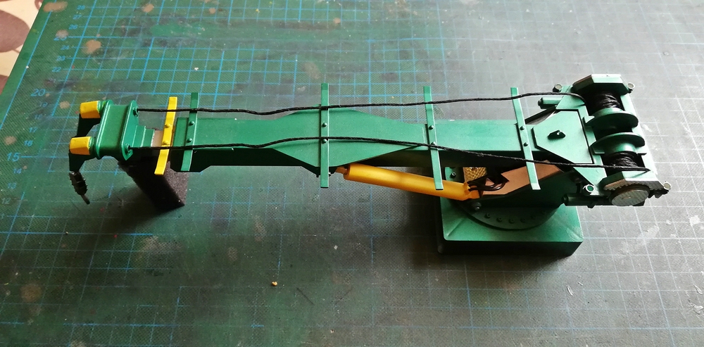

Was ich seit Pfingsten (Wettringen) auch noch vergessen hatte, war die Seile wieder auf die Trommeln aufzuwickeln.
Ein fast undurchführbares Unterfangen, zwei Wicklungen drauf und drei springen wieder ab :motz: aber nach einer guten halben Stunde und mit Hilfe, einiger Flüche, war auch das wieder geschafft.

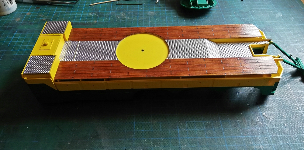

Nun ging es den Holzteilen, an den Kragen, denn diese waren, nach einem Abgleich, mit den Bausatzteilen, um 1mm zu breit, das wurde dann entfernt, bzw. abgeschnitten.

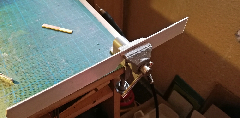

Danach dann noch die Kanten verschleifen und nach außen, sowie nach hinten noch im 45° Winkel abgeschrägt.
Als nächstes mussten die Teile für den verlängerten Aufbauteil, nach vorne hin bearbeitet werden, hier konnte ich auf zwei Teile, meines Spenderbausatzes zugreifen, allerdings fehlen da 2mm.
Meine erste Idee hier ein neues Teil zu zuschneiden, habe ich gleich wieder verworfen, zu viel Aufwand. :grins:
Das nun einfach so zusammen kleben und nach vorne, eine Lücke lassen??? ne wollte ich auch nicht und dann kam mir die Idee!
Warum nicht eine Wartungsklappe darstellen, einfach und ganz ohne Funktion, ein Rest von einem 2mm Rundstab, war schnell gefunden.

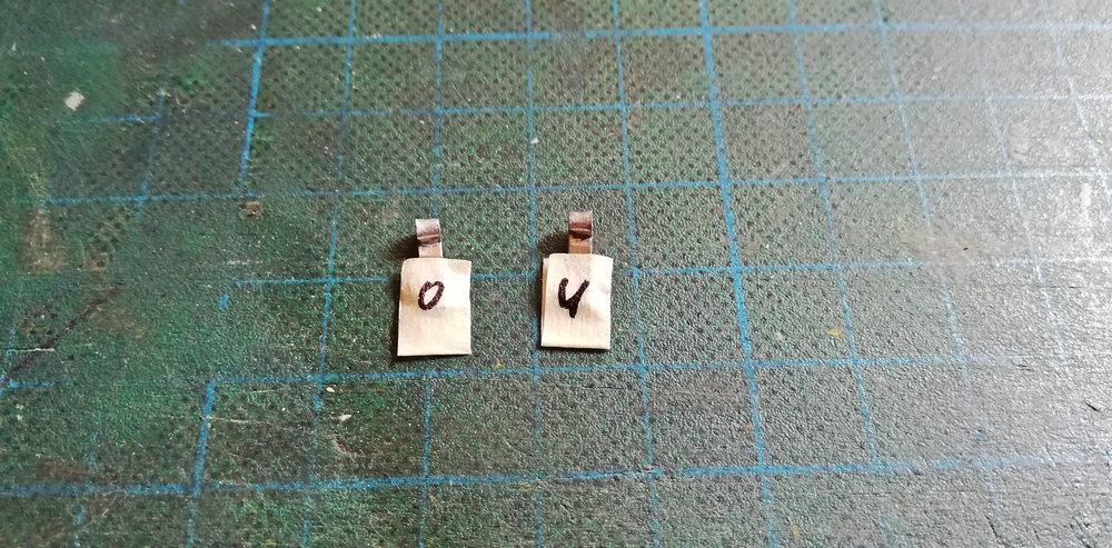

Um nun die Scharniere darzustellen, wurde der Rundstab gekürzt und an dem langen Teil angeklebt. Danach dann die kurzen Stück ankleben und fertig.
Damit das kurze Riffelblechteil, dann auch nach einer Klappe aussieht, brauchte es noch einen oder zwei Griffe.

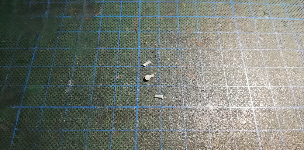

Ich habe mich dann für zwei seitliche Griffe entschieden, dazu wurden kurze Stück aus 0,8mm Messingdraht geschnitten und genau in der Breite meiner kleinen Kombizange gebogen.
Nun die Löcher anzeichnen ankörnen, bohren und die „Krampen“ reinstecken, hält sogar ohne jeglichen Kleber.
Was überstand, wurde abgezwickt und dann alles glatt geschliffen.

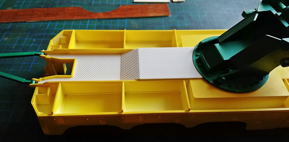

Nun kam die Passprobe, der Teile, dazu habe ich dann noch meinen Krandummy, dazu geholt. Das Teil wo mir ja die Lackierung nicht so gelungen war usw. :(
Passt und sah gut aus, nun wurden die Teile für den hinteren Teil des Aufbaues, zurecht geschliffen. Zwei davon wollten nicht mal, unter Protest, an ihre Plätze gehen, also war hier auch noch Kantenschleifen angesagt und nun passt es auch hier.

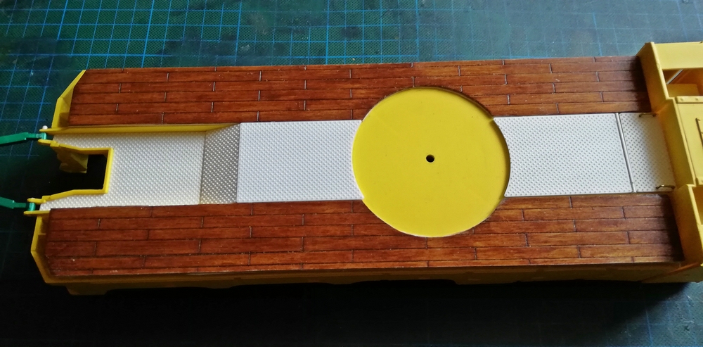

So nun mal das alles im ganzen im Bild, also die Riffelbleche.
Dann noch die Holzteile dazu und den Krandummy abgenommen.
Soweit bin ich schon mal wieder zufrieden, jetzt fehlen nur noch die Rahmenteile, außen herum, da ich aber gleich Besuch bekomme, war es das dann, erst mal wieder für heute.

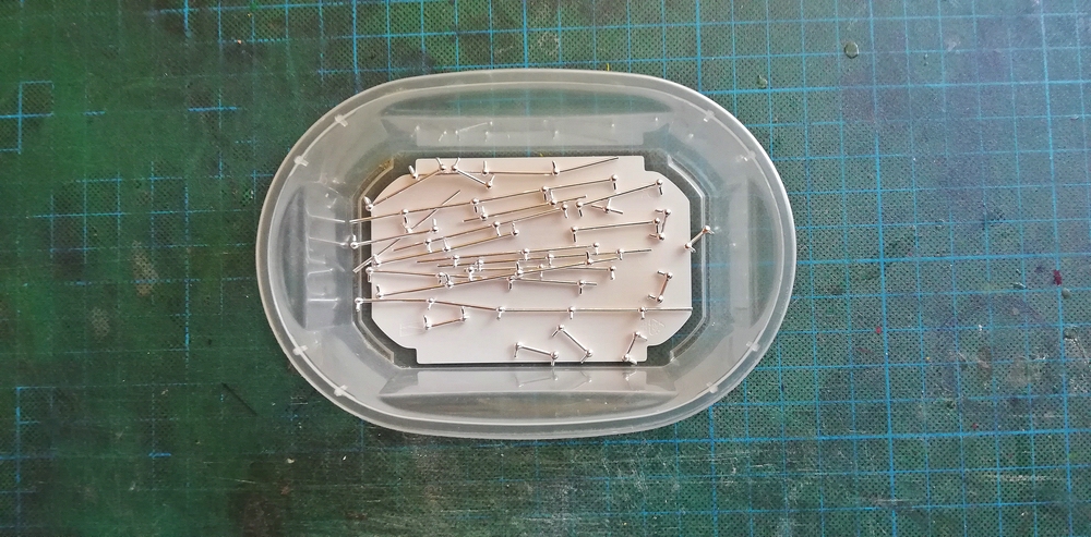

Die Verbindungsstücke, sahen mir aber noch ein bisschen kahl und nackt aus, also musste mal wieder etwas „Fliegenschiss“ her. 0,8mm Schraubenkopf Imitationen von Meng, wurden hierzu genommen und je sechs Stück davon an ein Verbindungsstück geklebt.

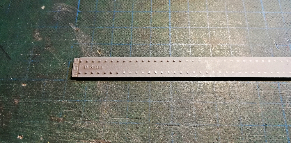

und sind die Details im Einzelnen auch noch so klein (Griffe, Nietköpfe),
in der Gesamtheit werden sie Dein Modell zu einem einzigartigen Schmuckstück mit
allerhöchstem Wiedererkennungswert machen.

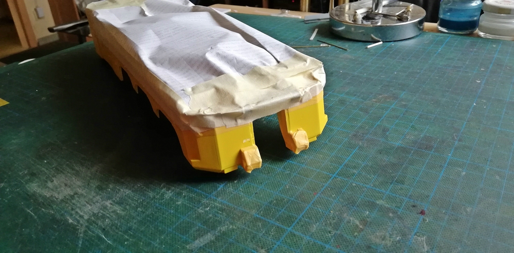

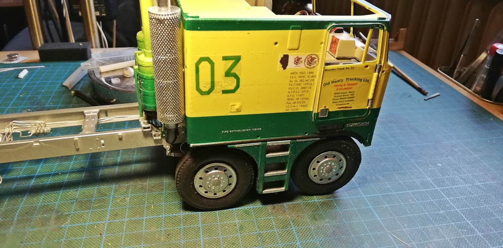

Na dann mache ich mal weiter, gestern hatte ich mir noch ein Motivationsbild geschossen, für das was danach kam, einfach mal die Holzteile, zwischen die Verchromten gelegt.
Nun konnte es los gehen, mit dem Abkleben des Aufbaues. Etwas triggi war das dann aber schon, denn hier sollte genau in den Türsicken, gut angedrückt werden und dabei sollte das ganze dann von vorne bis hinten auch noch gerade werden.
Nachdem ich das dann geschafft hatte, war auch Schluss für gestern. Heute Morgen wurde dann der Rest abgeklebt, hier kam dann auch Papier und Kreppband zum Einsatz, das spart Abklebetape, muss aber wegen der Sicken, an der Seite auch sorgfältig gemacht werden.
Die Lackierstation aufbauen, die Farbe umrühren und alles in grün lackieren, war dann auch recht schnell gemacht. ;)
Nun hieß es wieder warten, bis dann alles ausgepackt werden konnte. Nun ja, die Kanten sind doch etwas schwammig geworden und in den Sicken ist es auch nicht so gut, wenn man genau hinschaut... :abhau:
HALT, STOP, nicht so schnell :lol: alles nur Spaß :grins: , denn das ist nur die Linie vom Kreppband :baeh: aber dafür sah es schon richtig gut aus und ließ mich hoffen, das alles gut ist.
Also gut, weiter machen und das Abklebetape noch runter hohlen...
Und je weiter ich damit kam, desto besser sah es aus, keine Schatten oder Unterläufer in den Sicken und auch die Trennlinie ist gerade und durchgehend, von vorne bis hinten.
Ok, ein paar ganz kleine Stellen, die etwas bearbeitet werden müssen, gibt es, aber die sind eigentlich gar nicht zu sehen. :rolleyes:
Prima, ich bin zufrieden und lass das nun bis Morgen, richtig trocknen und dann wird es auch mal wieder, eine Stellprobe geben, so mit Fahrgestell und Kabine, also bis morgen dann,

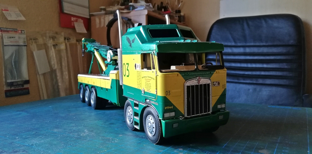

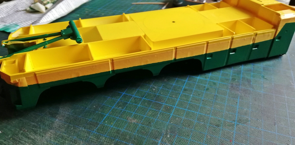

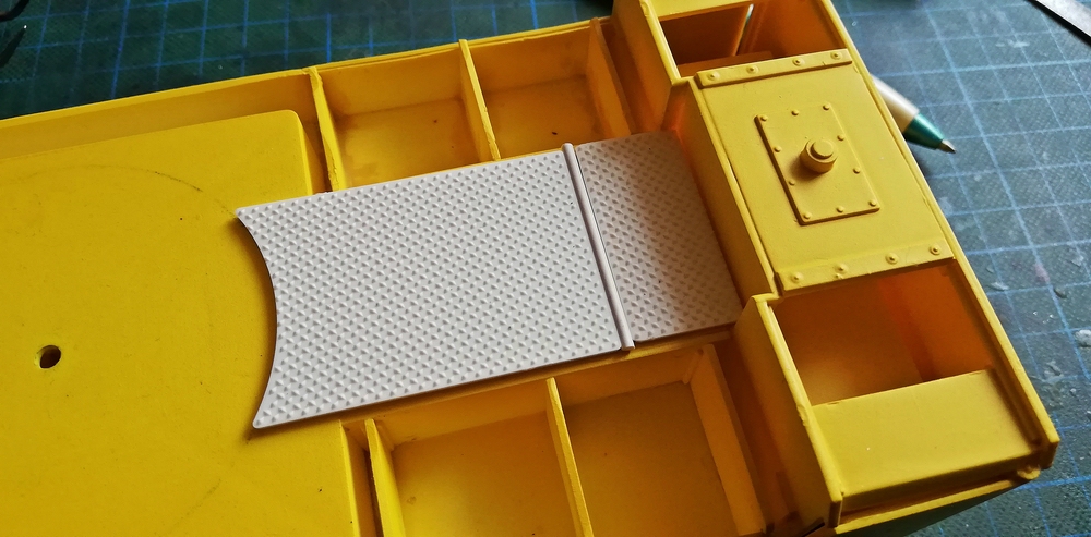

Gestern Mittag habe ich dann mit den Deckteilen weiter gemacht, also mal die weißen (grauen, müssen mal wieder gewaschen werden :!! :grins: ) Handschuhe raus geholt und mit den mittleren Teilen, für hinten, angefangen. Da ich alle Teile mit Schmucksteinkleber, geklebt habe, wurde das zum Abbinden immer beschwert.
Danach wurden die Holzteile angebracht und die Abdeckungen, der beiden großen Staukästen, links und rechts.
Nach etwas warten, wurden die Rahmenteile angebracht, diese sind nach hinten zu leider nicht sehr passgenau, das werde ich aber noch ausgleichen können, zum Aufnahmezeitpunkt war das noch nicht möglich.
Nun mal von oben drauf geguckt und den Kran, habe ich dann auch schon mal aufgesetzt.
Da es ja nun, seit Monaten hier, keine Stellprobe mehr gegeben hat, fällt sie jetzt einmal etwas ausführlicher aus :grins: , d.h.: die folgenden Bilder, zeigen den jetzt Zustand, mit allem was gemacht wurde.
Hier also die „Stellprobe“
Auch wenn noch nicht alles so perfekt ist, wie es sein sollte, bin ich schon sehr stolz darauf überhaupt so weit gekommen zu sein.
Somit wird dann wohl auch der Rest, der noch fehlt, kein großes Problem mehr sein. Das ganze blinkblink muss ja noch ran :grins: Türschlösser, Tröten, Spiegel, Scheibenwischer usw. müssen auch noch angebracht, bzw. gemacht werden.

Das ist schon ein ganz tolles Modell eines Spezialfahrzeuges.
In der Gänze kommt erst alles richtig zur Geltung.
Manchmal muss man sich eben selber mal mit solchen Bildern belohnen.
Was fehlt eigentlich noch außer Spiegel und Rückleuchten?

Freut mich sehr, das euch der „Dicke“ gefällt :five: ja das waren jetzt Motivationsbilder, so kurz vor dem Ende muss das sein, damit man durchhält bis zum Schluss.
Das wird schon werden, mit deinem Cando, Thomas, du musst halt nur an einigen Stellen acht geben, damit das alles zusammen passt, besonders beim Fahrgestell und hinten am Aufbau.
Alltagsschmutz wird es geben, Thomas, ist ja kein Showtruck, auch wenn sie immer eine Show abziehen, wenn sie im Einsatz sind. :abhau:
Was fehlt noch, Ray? Noch eine ganze Menge, aber das ist eigentlich alles Kleinkram,

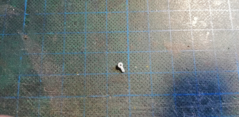

Ok, nun zurück zum Thema, wo war ich stehen geblieben? Ach ja klar um die Handläufe, ich nen die ab jetzt nur noch Reling, geht es. :grins:
Zunächst einmal die zerbröselten und verknickten Teile, nur die oberste lange Reling, war heil geblieben und auch die kleinen kurzen Stücke, da ist nichts kaputt.
So gesehen habe ich nun drei Möglichkeiten, ich kaufe etwas passendes aus dem Schiffszubehör Sektor dazu, kostet aber Geld.
Zweitens, ich lasse die Reling komplett weg und verschweige einfach das es die gibt... :nixweis:
Oder drittens, ich versuche mir selber etwas zu schnitzen und wie ihr euch denken könnt, ist drittens nun erst mal die Lösung und ich versuche es einfach mal.
Also habe ich auch das intakte Stück zerschnitten und alles in eine kleine Schale gepackt, dann gut mit Backofenreiniger einsprühen und Deckel drauf.
Kleiner Tipp am Rande, der Deckel beschleunigt das Entchromen um einiges, hängt aber auch immer etwas vom Bausatzchrom ab.
Ich hatte das kurz vor dem Mittagessen eingelegt und nach der Küchenschlacht, Essen kochen, Futtern und Abwaschen, war es auch schon erledigt. :D
Wieder einmal erstaunlich wie filigran, die Teile wirken, ohne den dicken Chromüberzug. So nu kam aber der erste Teil, der Fleißarbeit.
Die Kugelteile, mit den kurzen Stangen nach unten, mussten von den anderen Stangen getrennt werden.
Die Kugeln kamen dann erst mal in eine Streichholzschachtel und da ich nicht zur Verschwendung neige, werden auch die restlichen Stangen aufgehoben, man weiß ja nie ob man da noch mal was braucht... :abhau:
Zum testen, wurde jetzt eine Kugel, in meinen kleinen Schraubstock, eingespannt, dann wurde es rund rum versäubert, einmal angekörnt und mit einem 0,8mm Bohrer, ein Loch gebohrt, die Messingstange dient hier nur zum gucken ob es halbwegs gerade ist und zum raus nehmen aus dem Schraubstock, ohne dieses häßliche Bling, was die Pinzette macht :lol:
Somit war nun ein Teil fertig und es war mir klar, soweit geht das nun schon mal.
Das heißt nun, das ich das noch 32 x, machen muss (heute hatte ich keine Lust mehr :( ), 33 dieser Kugelteile brauche ich, 62 sind vorhanden, so habe ich 29 Fehlversuche, falls es mal beim Bohren daneben geht, oder ein Teil mit diesem entsetzlichen Bling, ins Modellbau Universum verschwindet.
Morgen geht es also an den zweiten Teil, der Fleißarbeit, denn für heute ist definitiv SCHLUSS :baeh: bis zum nächsten mal,
