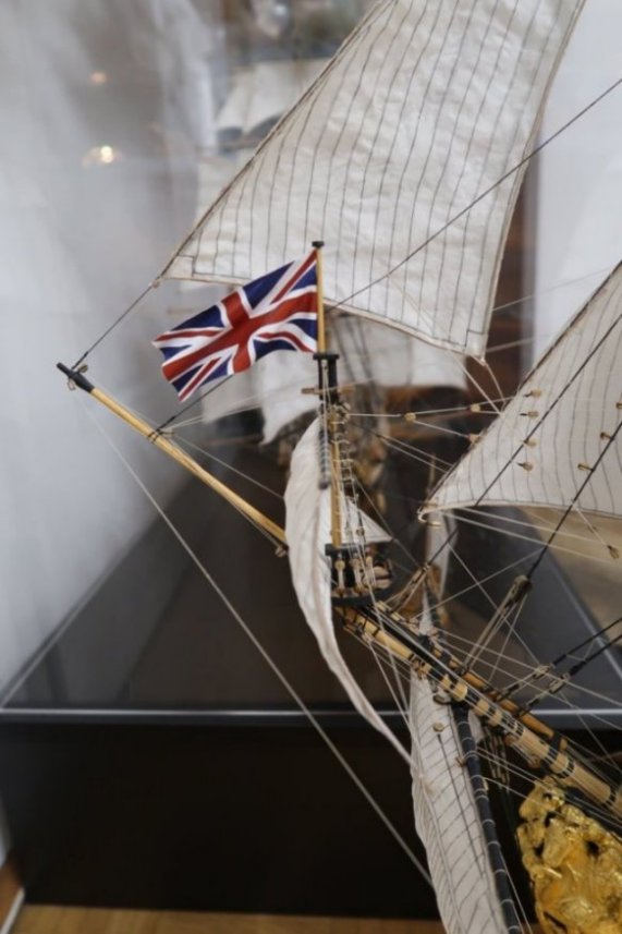

wie ich Dich verstehen kann bei den filigranen Teilen ;-), ich bin damals auch fast verzweifelt. Allerdings hab ich was zu meckern ;-): der Flaggenstock kommt mir einen Tick zu dick vor und der Abstand Eselshaupt zu Sailling kommt mir zu klein vor, da stimmen die Proportionen in meinen Augen nicht, kontrollier das nochmal mit dem Plan. Der Abstand müsste etwas grösser sein, oder ich hab bei meiner RW pfusch gemacht. Ein etwas grösserer Abstand würde auch "eleganter" aussehen. Bei mir sieht das so aus:

@Oliver, die Sailing ist nur lose aufgesteckt für das Foto. Der Abstand passt auf dem Bild noch nicht da hast Du Recht ist aber bei der Breite der Sailing berücksichtigt und lässt sich noch nach unten verschieben.

die 3mm Jungfern hab ich auch verwendet, allerdings hab ich die Jungfern mit 0,7 mm Draht umschlossen und nach unten hin zum Bugsprit fest gemacht, bei mir steht der Draht etwas über die Jungfern drüber und geben Ihnen einen schwarzen Rand wodurch sie etwas grösser wirken. Da ich ja Farbenblind bin hab ich ja bei meinen Modellen immer sehr auf Kontraste geachtet und da ist so manches Datail vielleicht auch "überdimensional" geraten. Ich finde das Deine Jungfern passen :ok:
