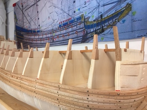

Hallo Ray,
natürlich schaue ich dir weiterhin zu.
Die ersten Leisten sehen sehr gut aus. :ok:
Nur musst du jetzt aufpassen, wenn du im Bugbereich bist, das du da keine Stufen
reinbekommst. Also möglichst früh mit Butten anfangen, da du ja nur eine einzelne
Beplankung machen möchtest.

Danke Jürgen,
ja, da bin ich voll bei Dir.
Ab sofort wird verjüngt bzw. mit Butten gearbeitet.
Eigentlich hätte das schon beim letzten Barkholz etwas gemacht werden müssen.
Hatte aber Bammel, dass ich den Schwung verliere.

Hallo Ray,
wenn Du die erste Planke richtig im Schwung hast dann passiert Dir jetzt nichts mehr, fang an zu verjüngen bzw. mit den Butten wenn die Planken das verlangen (Spannung/Überlappung nach oben hin), Du wirst nach ein paar Planken froh drüber sein, glaub mir, ich sprech da aus erfahrung ;-)
Oliver
516
Freitag, 27. Oktober 2017, 21:31
Hi Oliver,
danke erst mal für Deinen Tipp.
Fange ich jetzt direkt mit der nächsten Planke unter dem Barkholz an und arbeite mich dann vor in Richtung Kiel?
Oder irgendwo mittendrin zwischen Barkholz und Kiel, gerade da, wo die Planke es ohne Spannungen zulässt,
und schließe dann im nach hinein die Lücken? :nixweis:
Ich denke ja wohl ersteres, oder. Ich will ja mittendrin auf einmal keine halben Plankenbreiten haben.
Hoffentlich habe ich mich verständlich ausgedrückt. ;(

Hallo Ray,
also ich mach es immer so das ich vom Barkholz nach unten beplanke und schau das ich kaum Spannung in vertikaler Richtung in die Planke bekomme, somit sind dann Butten oder Plankenverschmälerungen angesagt. Bitte die Planken nicht nur spitz zulaufen lassen, wo willst Du dann noch Nägel setzen ;-), wenn die Planken zu spitz werden dann mach Butten.
Oliver
518
Samstag, 28. Oktober 2017, 14:34
Danke Oliver,
das Zuspitzen werde ich maximal bis auf ein Drittel der Plankenbreite betreiben.
Wenn das noch nicht reicht, wird gebuttet (heißt das so :nixweis: )

Hallo Ray :wink:
nach etwas längerem melde ich mich mal wieder.
Also zuerst mal ein Nachtrag- mit der "schiefen" Nagelung meinte ich das hier :
ich habe mit einem Pfeil und der Hilflinie markiert was ich meinte.
Aber: erstens muss es Dir gefallen- zweitens ist mir bewusst, dass Du das mit Sicherheit nicht mehr abreißen wirst und drittens weiß ich auch, dass dieses Detail bei Dir wahrscheinlich gerader und maßhaltiger ausgeführt ist als am Original.
Also alles gut. ;) Ich hoffe Du verzeihst mir da in dem Fall mein Gemecker - ist mir eben aufgefallen -ich an Deiner Stelle würd´s auch nicht ändern.
So nun noch ein paar Worte zur Beplankung- ich hoffe sie bringen Dich irgendwie weiter...
Die Vasa wurde ja nach holländischer Bauart gefertigt, von daher müsste sie eigentlich mit ein paar Planken vom Kiel aus nach oben beplankt werden. In wie weit das praktikabel bzw. umsetzbar ist, weiß ich allerdings leider auch nicht - verlass Dich da auf Dein Bauchgefühl, wirst das schon machen.
Zu der Verjüngung der Planken: Nie auf mehr als drei viertel der Plankenbreite verjüngen- ansonsten wird gebuttet, da es sonst zu sehr auf die Stabilität der Planken geht. So müsste zumindest die Vorgehensweise sein, wenn man sich an die originale Vorgehensweise hält. Ist natürlich aufwändiger, aber da Du ja nur eine Plankenlage machen möchtest müsstest/ solltest Du Dich danach richten. Die Planken bis auf ein drittel ihrer Breite verjüngen ist glaube ich zu viel des Guten, weil Du auf der Planke, an die Du die Butte anpasst noch etwas Fleisch brauchst, damit das so tut wie es soll.
Ich hab mal ein Bild dazu angefügt:
Hoffe Du kannst damit was anfangen.
Die Barkhölzer inklusive deren Schwung sind wirklich reichtig gut geworden, Kompliment :ok:
Freu mich schon auf die nächsten Fortschritte.
Schöne Feiertage und LG
Martinn
hi Martin, klar verzeihe ich Dir. Und ich werde es auch nicht ändern. Wie Du richtig gesagt hast:
Ansonsten besten Dank für die Erläuterung der "Buttenherstellung". Noch bin ich nicht soweit, aber diese Arbeiten stehen unmittelbar bevor.
Hallo Chris,
schön, dass Du auch mal wieder reinschaust. Und toll, dass Du Dich an der Holz-"Endravour" versuchst.
Im Prinzip hast Du schon recht mit deiner Buttenbauweise. Diese wird ja eingesetzt, wenn die Verjüngung mehr als auf Dreiviertel der Plankenbreite ausgeführt werden müsste.
Damit dieses Mass nicht überschritten wird, wird gebuttet. Und in der Butte selber, würde ich es dann genauso machen wie Du.

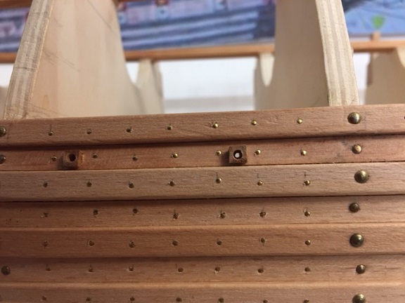

Mahlzeit,
viel hat sich nicht viel getan für`s Auge. Nagelung und Speigatten standen an.
Wenn es jetzt in Richtung Kiel genauso gut weiter läuft, bin ich höchst zufrieden.
Allein, ich habe da so meine Zweifel…

Hallo Ray,
Zweifel darf man immer haben - aber ich bin mir sicher, dass Du das schaffen wirst - wenn Du schon die fetten Barkhölzer so gut hingezimmert bekommen hast, wird die Beplankung in Richtung Kiel auch klappen.
Eine Frage hätte ich noch - Du hast an manchen Stellen Nägel mit dickerem Kopf verwendet - ist das der Spannung der Barkhölzer geschuldet, oder war das beim Original auch so?
Die Speigatts sind auch ein sehr schönes Detail - ein echter kleiner Hingucker. :ok:
@Drake - im Prinzip hast Du recht - aber: eine wesentlich breitere Planke brauchst du eigentlich deshalb nicht, weil sich der Bereich der Butte ja am Bug befindet, von daher durch die Krümmung des Bugs ja auch automatisch eine Verjüngung stattfindet.

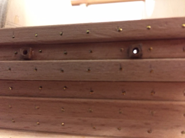

Danke meine Herren,
@Martin,
…beides hat seine Berechtigung.
Einerseits war die Spannung der Barkhölzer schon nicht ganz ohne, so dass ich längere Messingnägel mit zwangsweise größeren Linsenköpfen genommen habe.
Im Moment dominieren diese Köpfe das Bild noch sehr, aber ich denke, das „versendet“ sich etwas mit wachsendem Baufortschritt.
Zum anderen sind beim Original doch schon recht stattliche Bolzen und Nägel zu verzeichnen und das noch in wesentlich größerer Menge.

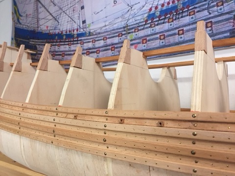

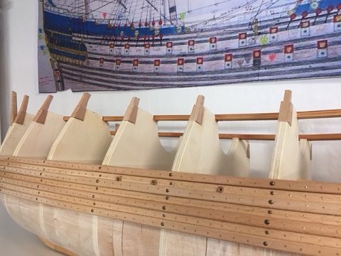

Mittwoch, 1. November 2017, 14:27
Hallo Ray,
schaut es nur so aus oder deutet sich da am Spant 4 (inkl. Heckspiegelspant) ein leichter Knick in der Beplankung an ? Auf dem vor-vor-letzten Bild scheint es so zu sein, kann aber auch die Optik sein...snst wie immer ganz schöne und tolle Arbeit :ok: :ok: :ok: :ok:
Oliver
529
Donnerstag, 2. November 2017, 09:16
Hallo Oliver,
hab noch mal nachgeschaut. Vielleicht ist es ganz minimal so.
Die Seitenaufnahmen zeigen jedoch, dass es aber nicht wirklich kritisch ist.
530
Donnerstag, 2. November 2017, 09:57
Hallo Ray,
in der Tat sieht es von der Seite so aus als ob da kein Knick ist. Was mir aber doch auffällt ist folgendes: die Beplankung im Bug-Bereich sieht mir sehr horizontal aus, da ist kein Schwung nach oben hin. War das bei der Wasa wirklich so ? Ich hab mal ein Bild drangehängt (Modell in Stockholm), da sieht die Beplankung so aus als ob sie im Bugbereich nach oben geht.
Oliver
Nach Mondfeld war es "nie mehr als 1/2" anstatt "3/4" da man einen anstatt 2 Nägel noch anbringen konnte und damit die Planke halt hatte.
Das Bild finde ich korrekt, wichtig für alle zuschauer und stille Mitleser ist jedoch das es sich hier um das Niederländische Butten System handelt. England sah anders aus.

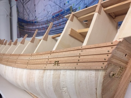

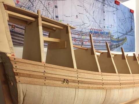

532
Donnerstag, 2. November 2017, 12:09
Danke William und Oliver für Eure aktive Mitarbeit.
Werde versuchen Eure Tipps und Tricks umzusetzen wo und wann immer es geht.
Aber manchmal soll oder kann es eben nicht sein, weil man es einfach nicht besser hinbekommt.
@ Oliver, Deine Bezüge zum Toppmodel im Museum ehren mich zwar, aber diesen Ansprüchen kann ich nicht gerecht werden.
Die WASA selbst, sowie auch das Stockholmer Modell, haben mich ja gerade zu diesem Bau insperiert.
Ist noch gar nicht so lange her, als ich mit offenen Mund vor dem Schiff stand.
Und ja, den vorderen Schwung nach oben habe ich nicht ganz getroffen.
Und trotzdem täuscht auch hier wieder mal das Bild.
Mein Modell liegt flach auf dem Tisch, das Museumsmodell dagegen in Schwimmlage.
Habe mal versucht, das hier etwas übertrieben darzustellen.
Keine Entschuldigung für irgendwas, nur eine Erklärung.
Die Speigatten liegen jedenfalls da, wo sie hin gehören – im tiefsten Punkt des unteren Batteriedecks.

Ich hätte die Planken zwischen den Barkhölzern doch schon etwas verjüngen sollen. Ebenso wie das untere Barkholz. :bang:
Was sich bisher zwar als schwierig, aber durchaus noch als machbar darstellte, setzt jetzt die Grenzen.
Da helfen leider auch keine Tipps und gut gemeinten Worte. Da muss ich jetzt durch.
Darum im Moment auch keine Bilder von Fehlversuchen und nicht zufriedenstellenden Ergebnissen.
Lasst mich probieren und experimentieren, bis ich ein für mich akzeptablen Weg gefunden habe.
Man(n) wird ja nicht gleich bei den ersten Schwierigkeiten die Kanone ins Meer werfen.
Probleme sind dazu da, gelöst zu werden :idee: . Spannend bleibt es allemal!

Eigentlich keine schlechte Idee, das mit dem Beiboot, aber ich dachte da schon eher an einen komplett Bausatz für den Anfang, mit einem oder zwei Masten und ein wenig Bumbum an Deck. :grins:
Da stimmte ich dir aus vollem Herzen zu, einfach so aufgeben ist auch nicht mein Ding, ich hoffe das du eine Praktikable Lösung für dein(e) Problem(e9 findest, Daumen drücken ist ehren Sache.

Zumindest glaube ich, einen machbaren Weg gefunden zu haben, auch wenn es im Original etwas anders aussah.
Ist eben alles ein Probieren und aufwendiges Einpassen. Da wird im Bugbereich jede Planke zum Unikat.
Für Bilder ist es noch zu früh...
