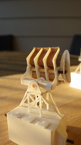

sehr schick :ok: was so ein bisschen Farbe aus macht :-)

Genau... chic geworden :ok:
513
Montag, 29. Januar 2018, 09:46
hammermäßig :respekt:
Selbst wenn das Männeken massstäblich wäre ist das noch ein beeindruckender Größenvergleich!

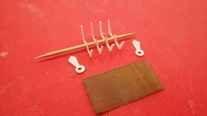

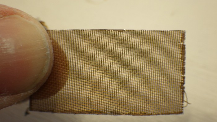

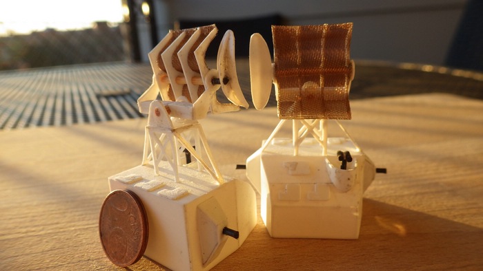

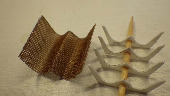

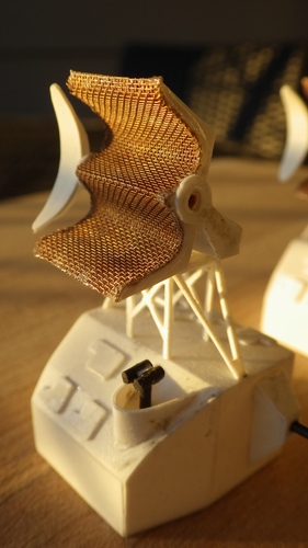

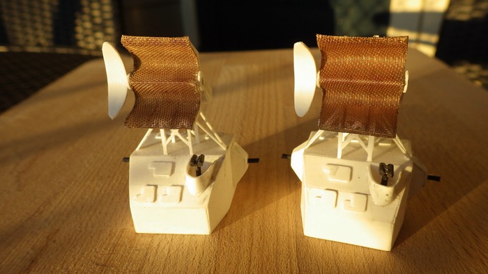

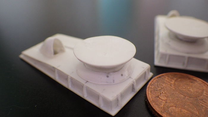

es ist soweit, der SWIFT S1 ist fertig (und geflogen ist er auch schon). Jetzt kann ich endlich wieder weiterbauen an der Mighty Mo . In den nächsten Tagen will ich dank Urlaub mal so richtig in die Vollen gehen.Bereits fertig sind die Radargeräte Nummer Zwei und Drei. Die Beiden werden nach back- und steuerbord ausgerichtet mittig auf Sockeln auf dem Oberdeck plaziert. Nummer 1 ist ja schon an seinem Platz über dem Kommandostand mit Blick voraus. Die Geräte bestehen aus jeweils 46 Teilen ( Polystyrol, CFK Stäbchen, Zahnstocher sowie wieder mein ultrafeines Kupfergewebe aus OPA´s Zeit in der Kohlegrube).
die ersten drei Bilder zeigen die Einzelteile des Radarschirmes (und meinen Finger ^^ ), die anderen die fertigen Geräte

Mit Begeisterung verfolge ich den Bau deines Schiffes.
Es mutet sehr an alte Bauweisen an, wenn auch heute mehr und mehr durch Kunststoffe ersetzt.
Vor allem aber ist der Geist und Wille erkennbar, den du wahrlich gut beherzigst.
Für die vielen wertvollen und ausfürlichen Informationen will ich dir über dies hiermit danken.

Hi Thomas ,
schön daß Du dich dafür interessierst, es mutet nicht nur so an, es ist eine " alte Bauweise" (falls Du darunter den Verzicht auf CAD und Fräse/ Laser etc verstehst :D )

Das Radar hast schön hinbekommen.... :ok: ein ähnliches Metallnetz habe ich neulich in einem Baumarkt gesehen.... war auf einem Küchenschwamm drauf...
Was ist denn das Schwarze Ding unter dem Schirm, welches wie ein überdimensionales Fernrohr aussieht?

Hallo Leute , schön daß ihr alle wieder da seid.
Hi Gustav, das IST ein überdimensionales Fernrohr (3x4 mm also real 30x 40 cm) . In Originalgröße wär das Ding so groß wie ein Mückenschiß (2x2 mm), Ich wollte das Schiff doch so groß damit man nicht so winzig bauen muß . Das war wohl ein Denkfehler :bang: . Ich muß mir wohl doch mal ein Zahnarzt Equipement zulegen.

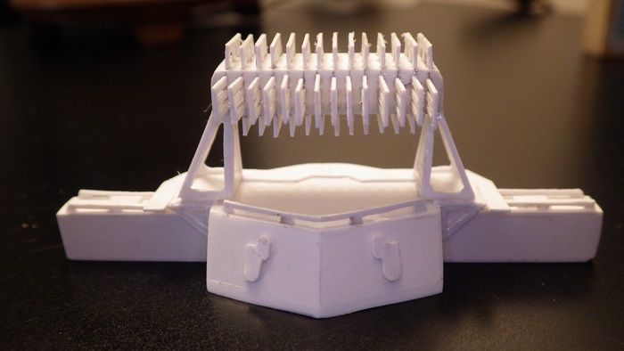

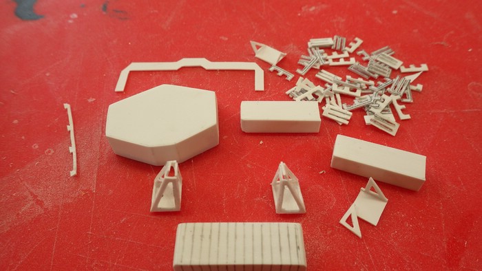

in den letzten Stunden war ich damit beschäftigt, die Teile für das achtere Radargerät zu scratchen.Das sieht dann schon mal so aus :
Ich werde das Sammelsurium jetzt mal kraftig schütteln, mal schauen was raus kommt

So , genug geschüttelt :cracy: . Und damit ist das Thema RADAR abgeschlossen. Morgen geht es an die Anker

die Radargeräte sehen einfach toll aus :love:

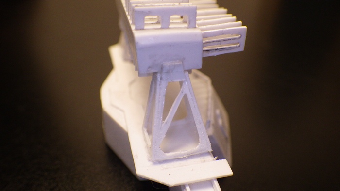

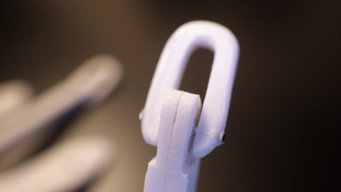

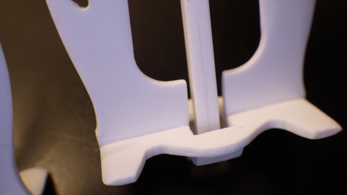

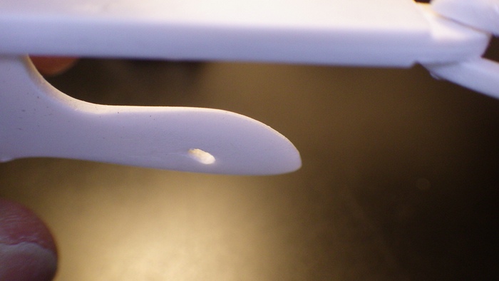

weiter gehts heute mit den großen Ankern. Das Original ist ein Trumm von 3 x 3.6 Meter. Das Modell besteht zwar aus relativ wenigen Teile aber dafür war reichlich Anpassen und Schleifen angesagt. Die Ankerflunken und die Basis bestehen diesmal aus 2 mm starkem Polystyrol. Die Anker und die Schäkel sind voll beweglich damit das Anpassen in der Ankerklüse nicht zum Problem wird.
am Anfang wieder ein Puzzle
und das kam dabei raus

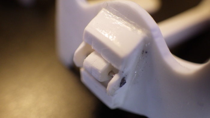

heute zeige ich Euch die beiden Deckdurchführungen samt Umlenkrollen für die vorderen Ankerketten: die Teile sehen simpel aus , waren aber aufgrund der konischen Ausformung der Umlenkrollen eine Herausforderung.Die Rollen bestehen aus 0.5er Plastiksheet wurden also nicht gedreht sondern aus jeweils sieben Teilen zusammengebaut.
