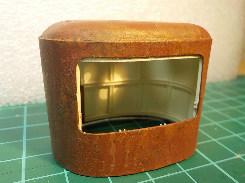

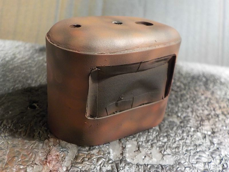

Der innere Turm wurde auf die gleiche Weise gealtert wie die Rohre und Lufttürme.
Innen bereits in Elfenbein lackiert und abgeklebt ging es an die Farbe außen… dann kam das Salz drauf
Um viele kleine Roststellen zu imitieren, benütze ich folgende Methode: Ich tränke einen weicheren Pinsel satt in Rostfarbe, dann positioniere ich den Pinsel vor der Stelle, wo die Pünktchen landen sollen. Mit einem Zahnstocher biege ich die Pinselhaare etwa 90 Grad und lasse diese wieder zurückschnellen… et voila!

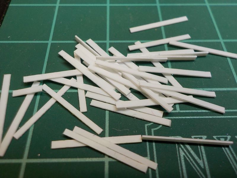

Der Turm ist innen im hinteren Bereich des Angriff-Sehrohrs mit Holz verkleidet.
Dazu wurden Streifen von 1 mm in 0,3 mm Plastiksheets vorbereitet…
Anschließend wurden die Streifen zum Lackieren auf ein Klebeband fixiert …. Mit Hellbraun grundiert und später mit dunkleren Brauntönen trockengemalt….auch hier ist eine übertriebene Maserung für das freie Auge notwendig…

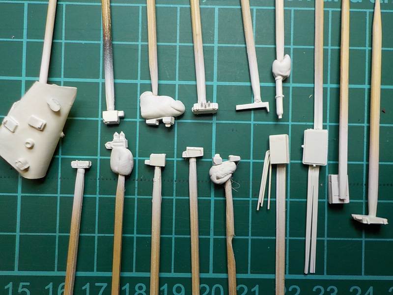

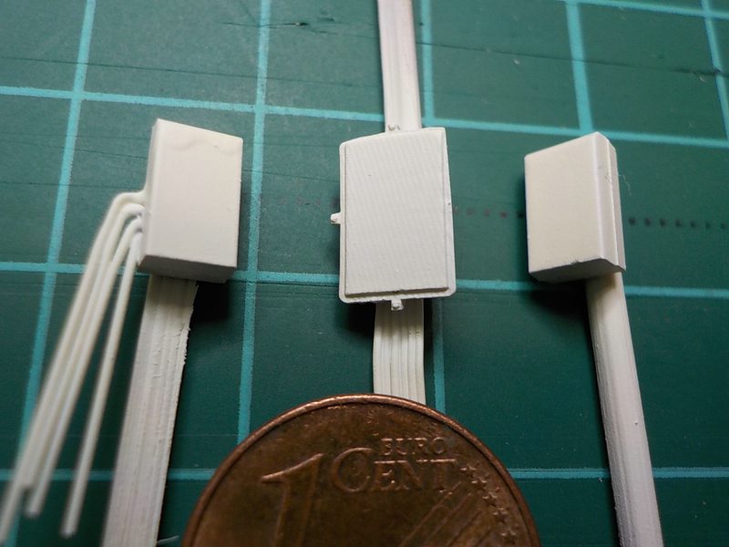

Für den Innenausbau des Turms wurden etwa die Hälfte der technischen Geräte gescratched und lackiert…..
Diese Apparaturen sollen die im Turm befindlichen Torpedorechner darstellen. Zusammengeklebt aus 2 x 2 mm Plastiksheet, dazwischen 0,1 mm Sheet um den Öffnungsspalt zu erhalten …..und mit elektr. Kabeln aus 0,3 mm Rundprofilen … Instrumentierung folgt…..

Für die Armaturen, des Rechners, würde ich mir Decals machen, oder nach Vorlage herstellen lassen, aber das geht auch selber und ich denke das es dann auch gut aussehen wird.

Die Schaltkästen find ich klasse, schön ausgearbeitet, sehr überzeugend!

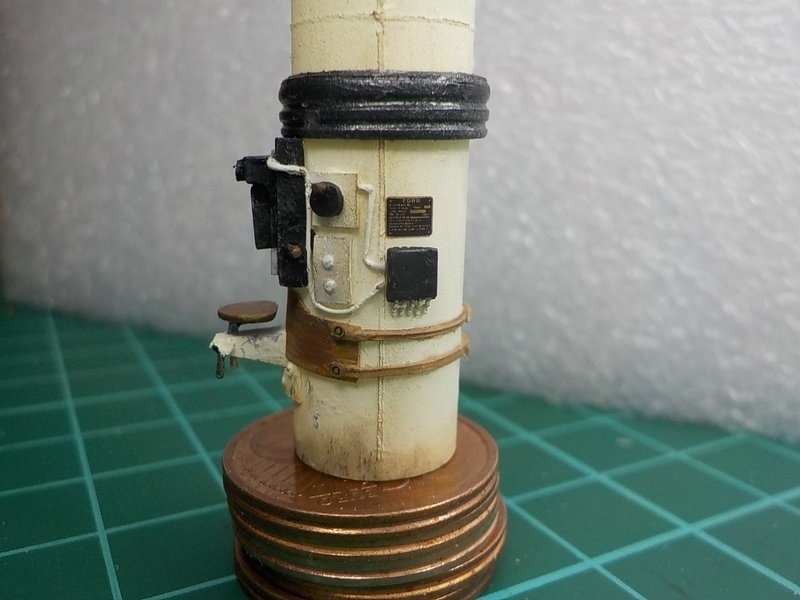

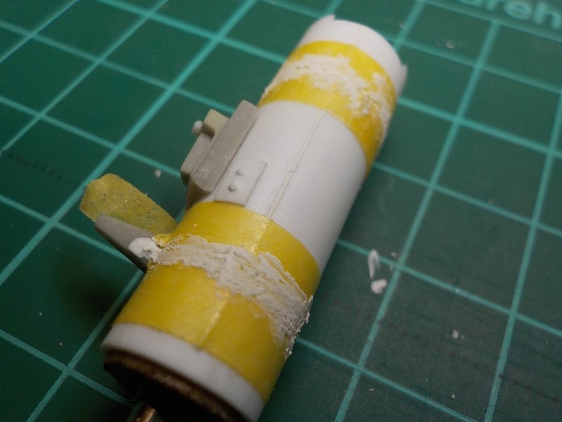

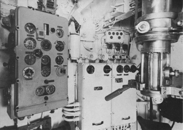

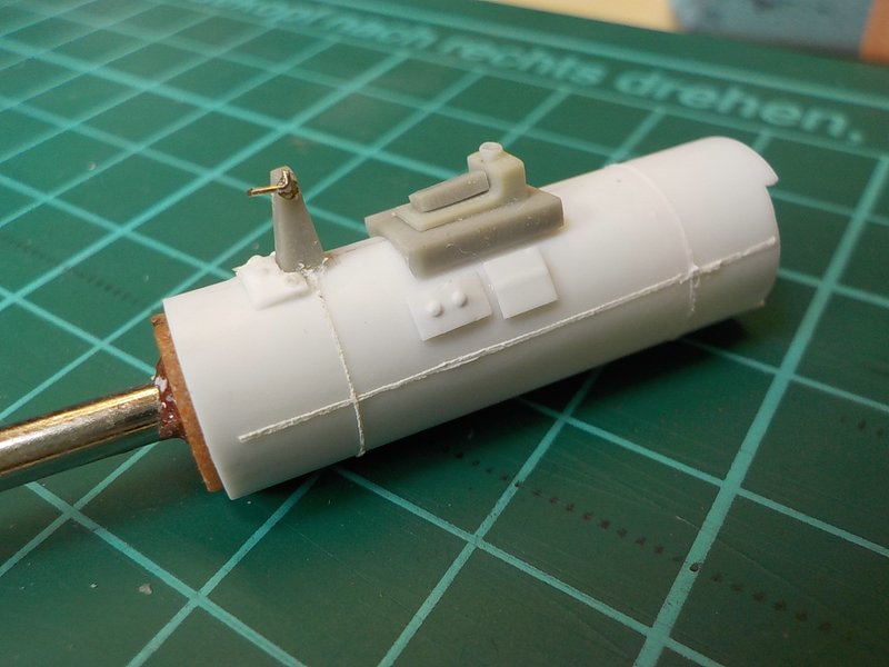

Wie angekündigt ging der Bau mit dem Angriffs-Sehrohr im Turm weiter.
Als Vorlage benutzte ich ein Bild aus dem Net, das einzige Bild überhaupt… aber man kann viele Details erkennen, optische Geräte samt Elektrik, Sitz samt Beinschoner (Leder), Drehschalter…
Quelle: uboatarchive.net

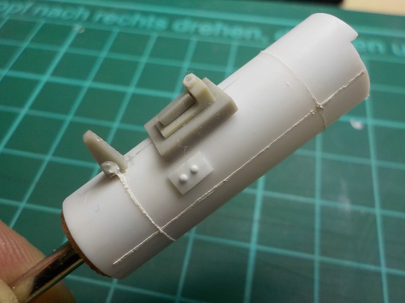

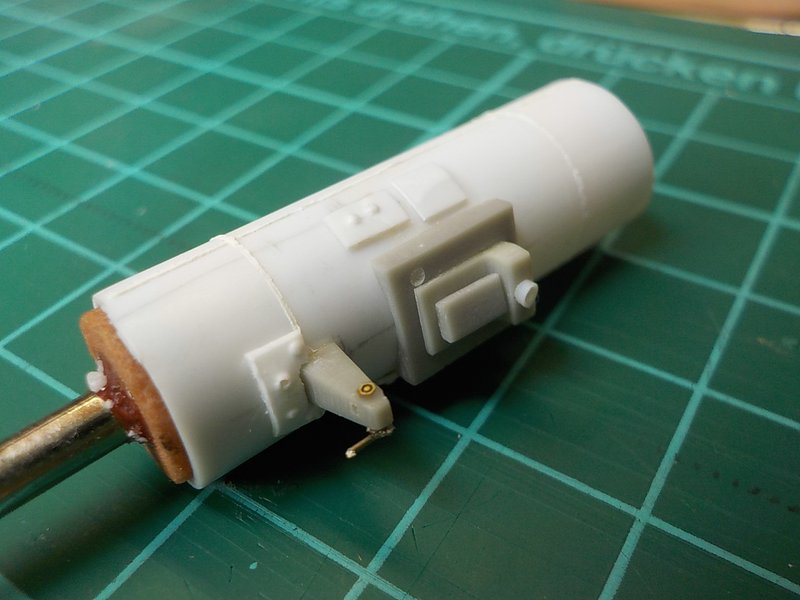

Aufbauend auf den Durchmesser des Schachtes wie in der Zentrale darunter benutze ich folgende Materialien: Kunststoffrohr 11 mm, diverse bearbeitete Teile aus Resinresten, Sheets 0,2 mm ( die Schrauben auf den Plättchen habe ich mit einer Stecknadel – Spitze rundgefeilt – von hinten, platziert aus einem harten Radierer eingedrückt)
Des weitern wurden die Schweißnähte mit VallejoAcryl aufgebracht…wichtig: vorher unbedingt anschleifen… Acryl drauf …. mit Spachtel abziehen…. und das Tape sofort vor dem Trocknen entfernen….sonst kommt das dünne Teil wieder mit ab ... (mehrmals passiert!!)
Weiter ging es mit zusätzlichen Details

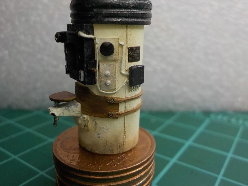

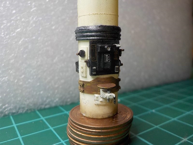

Um diesen Post nicht unnötig zu dehnen zum nächsten Bild: Sehrohr fertig bemalt und auf 2-Cent Stapel zur Präsentation positioniert.
Beginnen wir von oben:
Drehkranz aus 13 mm Rohr gedreht, für die Drehkurbeln mit Messingschaft fällt mir momentan kein Fachbegriff ein…aus 0,2 mm Sheet mit 0,2 mm Rundprofil….Knie/Beinschutz: 0,2 mm Sheet, PE-Knopf für anschließende Lederriemen…..ein paar Decals mit Instruktionen…elektr. Leitung aus 0,15 mm Messing lackiert…..wirken jetzt in Makro so dick??...

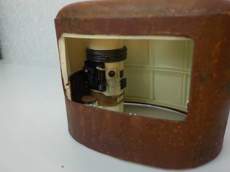

Ein schon Bekannter: Der Turm
Die Holzlatten eingeklebt….

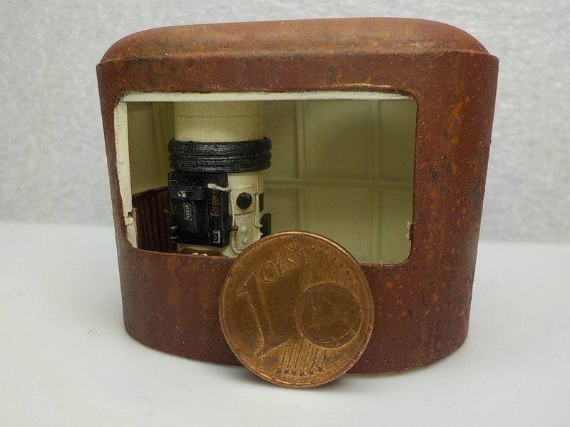

Das Sehrohr zur Anprobe platziert ….seufz… man wird vieles nicht mehr sehen können…
Zum Größenvergleich mit meinem „RiesenCent“
