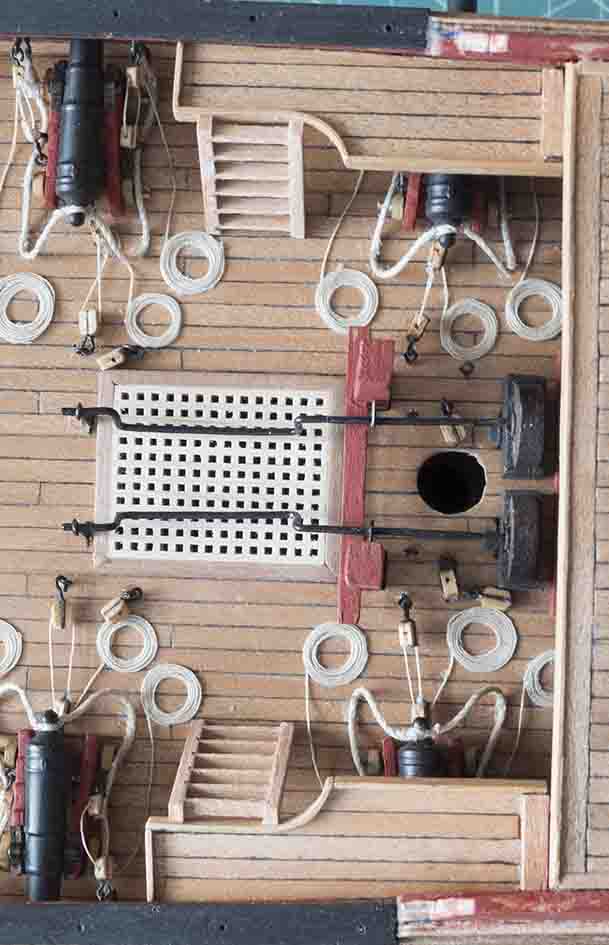

Zunächst geht es mit einigen Kleinigkeiten auf dem Hauptdeck weiter.
Die dem Bausatz liegenden Klampen, die an das innere Schanzkleid angebracht werden, wurden mit der Feile etwas filigraner zugeschliffen:
die zugefeilten Klampen,Aufgänge vom Hauptdeck auf die Back und Sicherung des vorderen Niedergangs:
Der Abschluss für die Reling auf dem Schanzkleid ist zum trocknen der aufgebrachten Farbe aufgespießt:
Hier sind die aufgeführten Teile auf dem Hauptdeck angebracht:

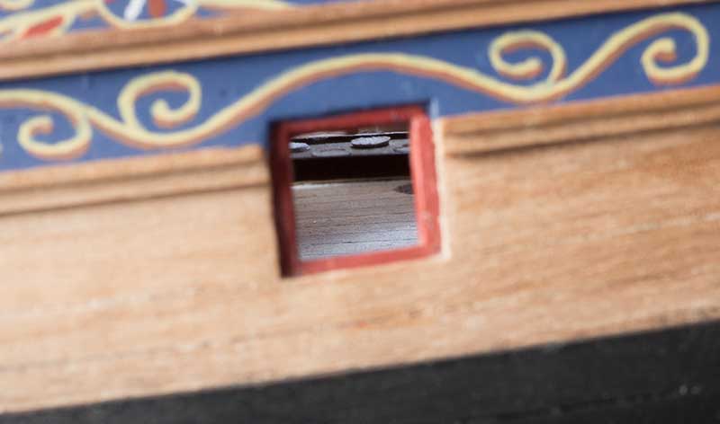

Beim Verschließen der Kapitänskabine und übrigen Kabinen befürchtete ich, dass man danach von der Inneneinrichtung nichts mehr sehen wird. Diese Befürchtung war unbegründet. Allerdings muss mann mit einer kleinen Lampe entweder durch die Fenster oder Oberlichter leuchten.
Ein Blick auf den Kartentisch in der Kapitänskabine:
Durch die Backbordluke erkennt man noch, dass der Tisch in der Messe immer noch gedeckt ist:
Beim Blick durch die Steuerbordluke erkennt man den Baldachin der Schwingkoje des Kaptains:
Zum Schluss noch ein Blick durch die Heckfenster:
Mit dem bloßem Auge sind Einzelheiten der Innenräume noch besser zu erkennen, als hier mühsam durch das Objektiv der Kamera.
