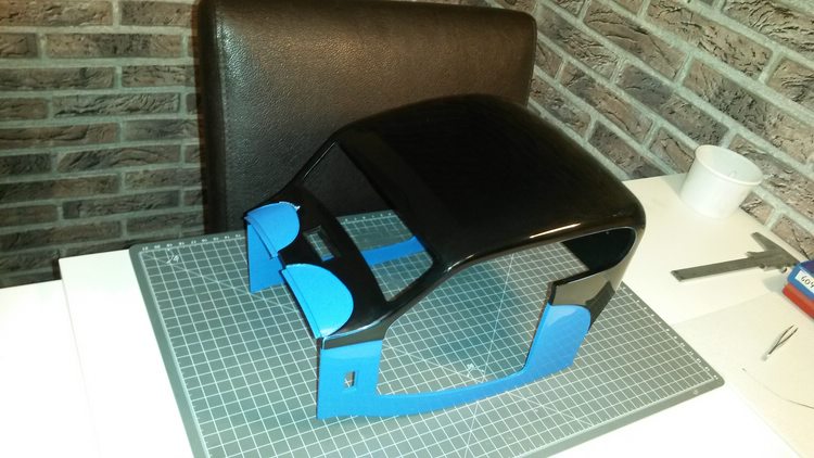

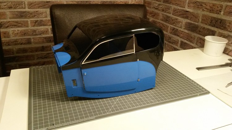

Ich hab die Karosserie geschliffen. Was für eine Arbeit, die sich aber absolut bezahlt macht! Polieren tue ich das ganze noch heute Abend, zum gemütlichem Sonntagsbier. Geschliffen hab ich mit Micromesh. 1500-12000er. Polieren werde ich zuerst mit normaler Autopolitur. Danach wird mit allen 3 Tamiya Polituren poliert. Nennt sich Corse, Fine und Finish. Danach kommt das Tamiya Wachs drauf und fertig. Nix mehr. Klarlack mache ich grundsätzlich nicht auf meine 1:8 Modelle, da sich die Farben, aus der Dose und vom Baumarkt, sehr fein schleifen und polieren lassen. Deshalb vermeide ich den unnötigen Klarlack wo es geht, da er ja auch einen erheblichen Mehraufwand bedeutet, und auch einen zusätzlichen Risikofaktor um den Lack zu versauen. Meine Meinung, ich fahr gut damit und bin zufrieden. Hier nun die Bilder:

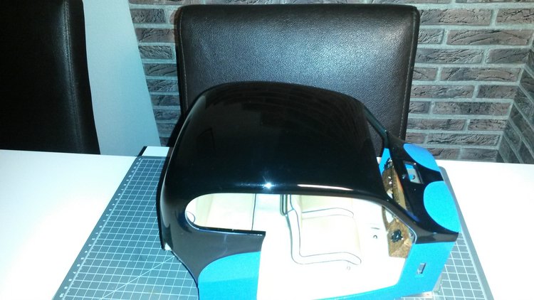

Spiegelglatt wie ein Baby Popo....
Die feinen Krätzerchen, die im Makro natürlich wieder wie der Grand Cannion aussehen, werden beim polieren so ziemlich verschwinden. Hoffe ich doch

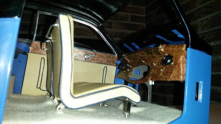

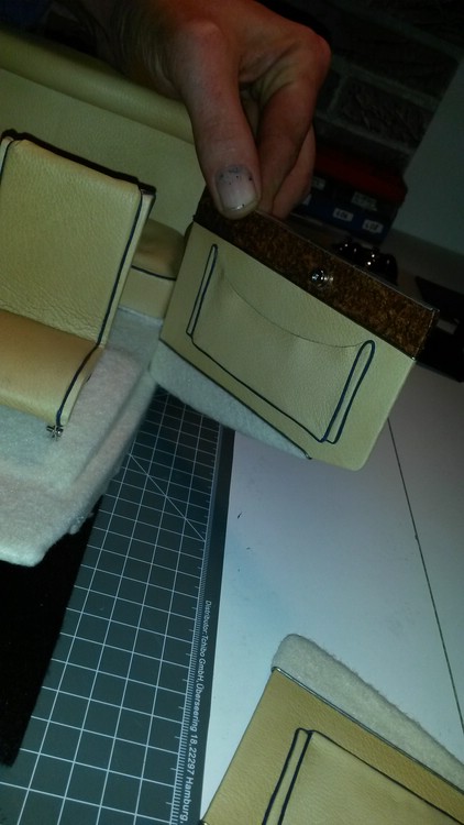

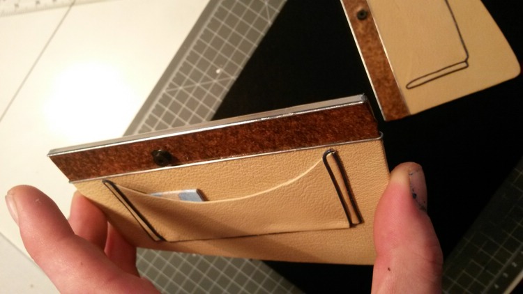

Auch beide Türen habe ich geschliffen und poliert. Eine habe ich schon komplett zur Probe zusammengebaut. An den Türblättern habe ich die Zuziehhilfen eingebaut. Die Öffner kommen wenn ich die Türen eingepasst habe, damit es keine Probleme mit dem Armaturenbrett gibt. Leute, ich find die Farbgebung echt richtig Geil!!!
Soll nicht als Eigenlob rüberkommen!
Einfach nur Wow! Bin echt begeistert von dem Pocher!
Die Stellen an den Kanten, die beim Lackschleifen etwas gelitten haben werden abgeklebt und sachte nachlackiert. Also kein Problem. Allerdings finde ich das den Türblättern etwas, sagen wir mal, Struktur, oder Tiefe fehlt. Finde das alles etwas Flach. Beim nächsten Modell weiß ich was zu tun ist um das zu vermeiden. Nun werde ich es so lassen. Im Orginal sind die Türen auch etwas Flach gehalten. Ihr versteht schon was ich meine. Wie gesagt werden die Türöffner noch eingebaut. Auch die Fensterkurbeln werden noch durch Eigenbauten ersetzt. Die Pocherdinger gehen einmal mehr garnicht!
