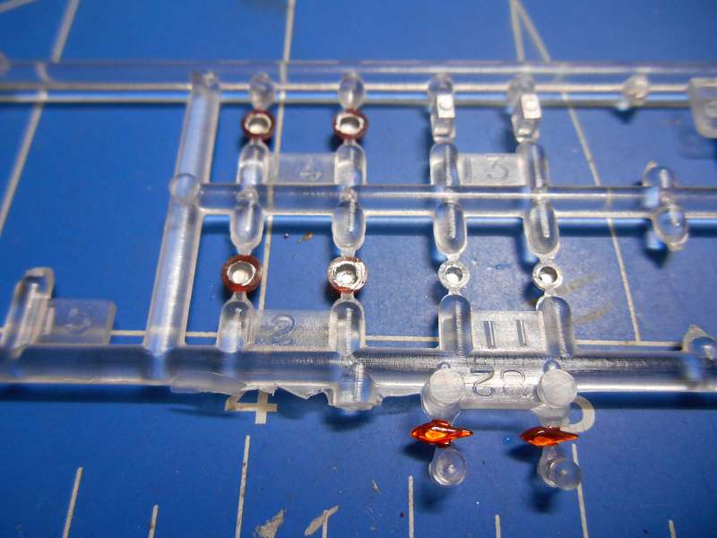

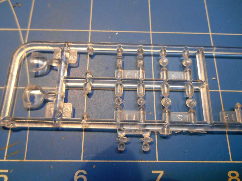

In der Zwischenzeit habe ich mich um die Beleuchtungskörper gekümmert.
Diese wurden mit transparent Lack von Hobby Colour Aussen lackiert und Innen dann noch mit Silber bemalt, damit der Reflektionseffekt besser kommt.
Hier noch unbehandelt.
Hier mit der Aussenlackierung
Hier mit der Innenlackierung
Nun müssen die Teile noch vom Gussast entfernt werden und bekommen noch mit BMF die Chromringe drauf.

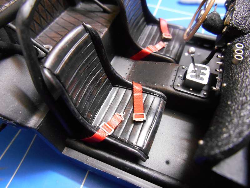

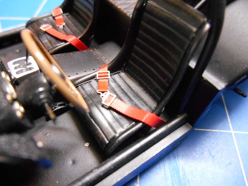

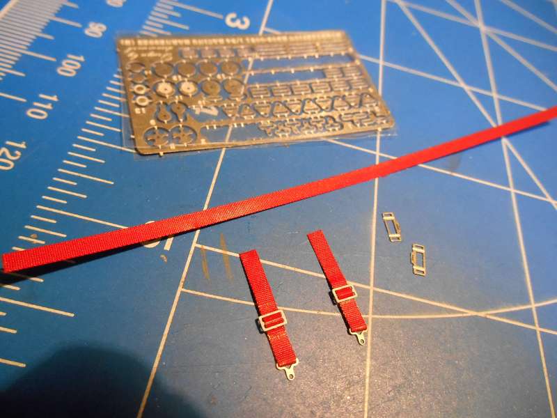

Als nächstes wurden die Beckengurte angefertigt.
Dazu habe ich folgende Teile von Hobby Design genommen.
Die Messinggurte wurden mit der derAirbrush rot lackiert und dann mit den Ätzteilen ergänzt.
Und so sehen sie fertig montiert aus, ich habe sie übrigens nur mit einem kleinen Tropfen Revell Contacta Clear an den Sitzen befestigt.

Frage: woher bekommt man die ätzteile (onlineshop). Kannst mir mal einen nennen bitte?

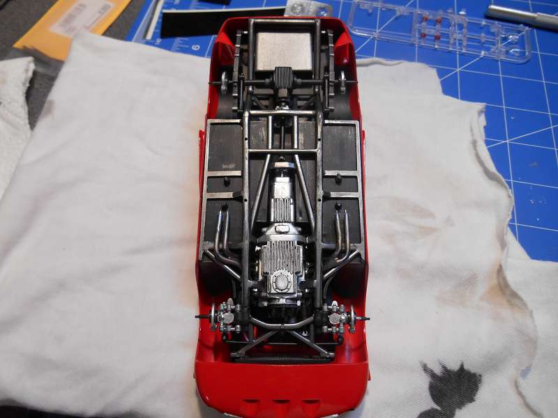

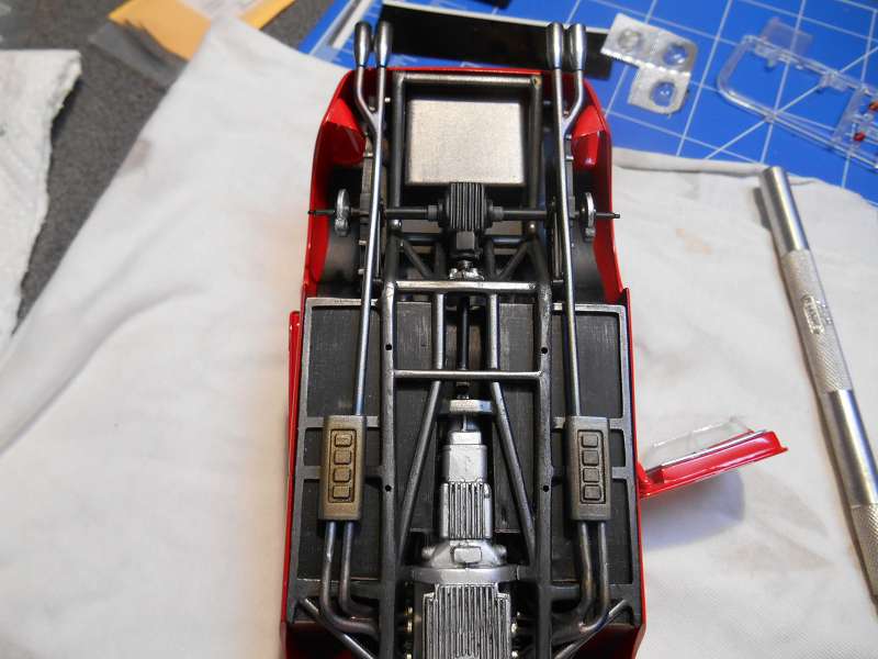

In der Zwischenzeit habe ich mal die Auspuffanlage montiert.
Hier ohne:
Hier mit:

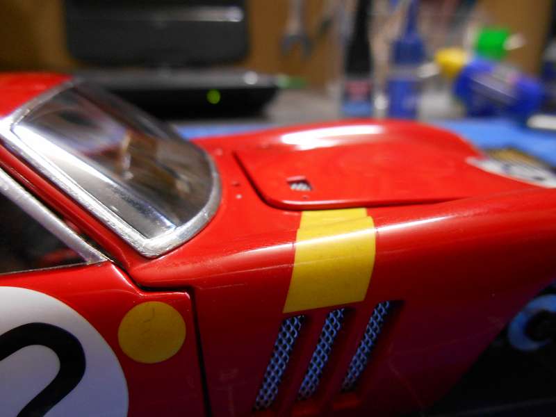

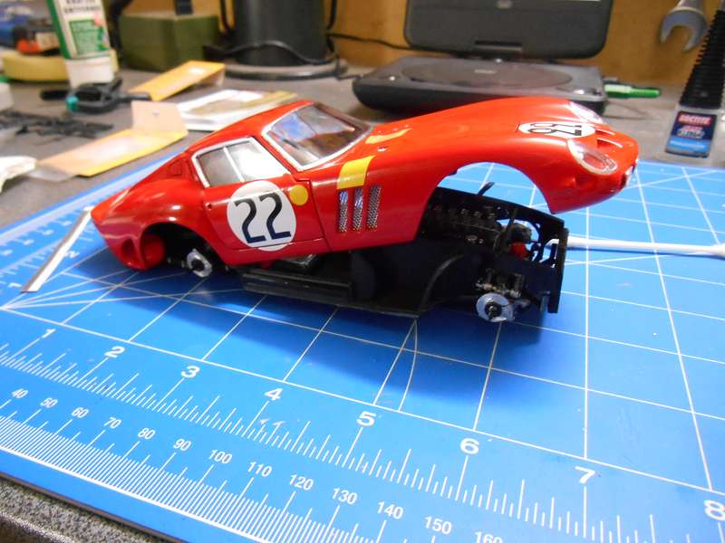

Leider habe ich nach der Hochzeit noch ein kleines Problem fest gestellt, der eine Luftansaugstutzen im Motorraum sitzt zu hoch und dadurch schliesst die Motorhaube nicht korrekt, hier das Bild.
Das Problem wurde aber mittlerweile behoben und die Motorhaube passt nun perfekt.

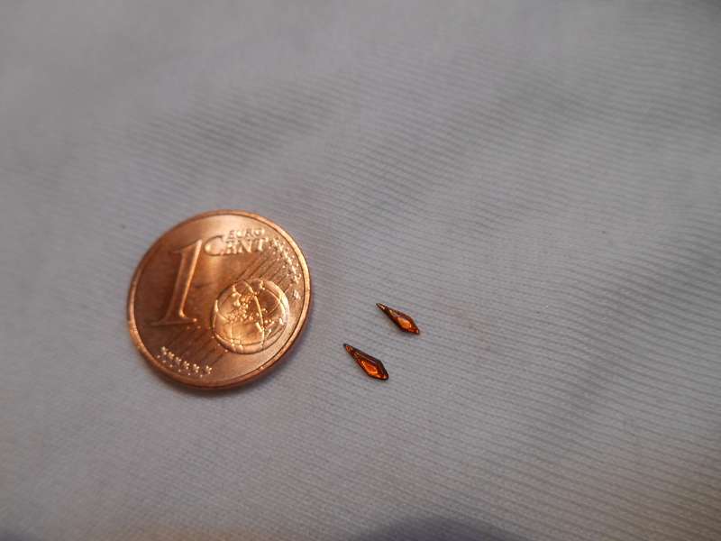

Als nächstes habe ich mich den Rücklichtern und Blinkern gewidmet.
Hier die seitlichen Blinker mit transparent orange lackiert und die Kanten mit Edding in schwarz gefärbt, damit der Eindruck einer Gummidichtung entsteht.
Hier die Rücklichter, hinteren Blinker und vorderen Begrenzungsleuchten. Bei den Rücklichtern sieht man bereits rechts den mit BMF belegten Chromrand.
Da bin ich gerade dran, aber es ist aufgrund der Größe eine echte Fummelarbeit diesen kleinen Rand faltenfrei drauf zu bekommen.

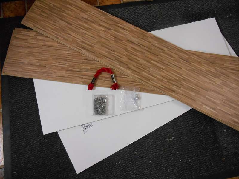

Abschliessend habe ich mir gedacht, wenn der Wagen dann fertig ist, muss er auch entsprechend präsentiert werden. Also habe ich schon mal das Material für ein entsprechendes Dio für den Hintergrund besorgt.
Wie es genau aussehen wird zeige ich euch, nachdem der Wagen fertiggestellt ist. Und hier kann ich gleich eines vorweg nehmen, es wird bis zur Präsentation keine Gesamtaufnahme des Wagens geben. Jaja Spannung muss sein. Ehrlicherweise hat mir das beim BMW vor kurzem so gefallen, dass ich das hier einfach abschauen möchte, ich hoffe derjenige hat nix dagegen :ok:

@Ruben: Die Ätzteile habe ich aus einem Shop in Wien gekauft, sind von Hobby Design. Hier die Adresse: www.pumpkin-models.at

die ätzis gibts auch in der e-bucht...

Junge, Junge. Echt scharf das Teil! :ok:
Woher hast Du die Folie für den Boden?
Hier gibt es Gurtschlösser zu Hauf, zu sehr günstigen Preisen: www.bj-modellbau.de
Die Gurten selbst machen ich aus Leukosilk. Erhältlich in der Apotheke.

Peter, das ist keine folie für den boden , sondern 2 Muster Bretter für 2€ eines Laminatboden aus dem Baumarkt.
