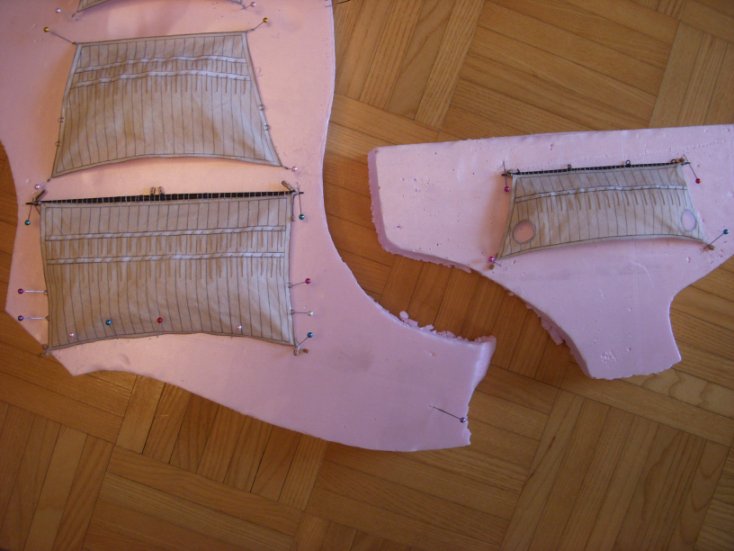

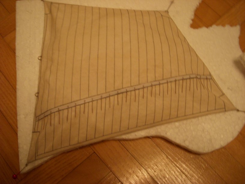

ich hab hier grad mal paar Selbstversuche bezüglich Deiner Reffbänder im Massstab 1:50 durchgeführt:
1. Mit Haarspray ......ging ganz gut aber sehr mühsam da das Trocknen so lange dauert und Du fixieren musst
2. Mit Bier..............geht nur mit bügeln, dann sind Deine Segel aber platt wie Ostfriesland ;-)
3. Leim-Wasser........ohne die Bänder an das Segel zu pappen, sah auch recht gut aus, aber ebenfalls sehr mühsam durch die Fixierung und die Trocknungszeit
4. Dünner Draht........hab mal versucht einen dünnen Kupferdraht durch die Seele des Taus zu bekommen, geht auch, aber ebenfalls sehr mühsam, schaut aber echt geil aus
also wenn Du Seile selbst herstellen kannst, dann würde ich eine Lieze Draht mit eindrehen, sieht man fast nicht und das Reffband kann dann genial geformt werden....als Draht hab ich 0.2 mm Messing genommen
...soweit meine "Forschungen" ;-) ...ich kleb jetzt weiter
