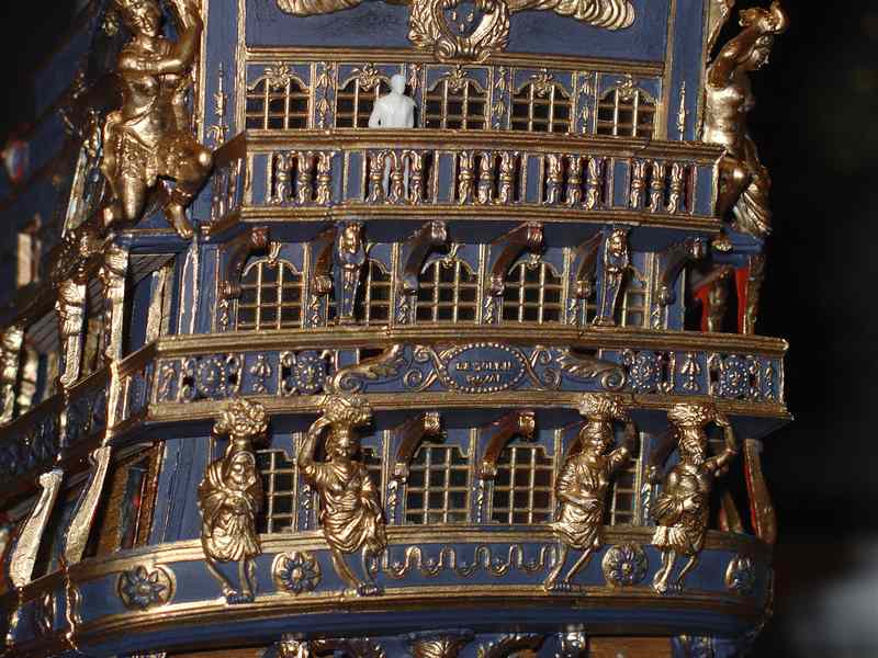

Und ich hatte mir das so schön einfach vorgestellt, ein paar LED’s völlig mattierte oder blinde Scheiben, schönes gleichmäßiges Licht nach außen
und alles wunderbar. Von wegen, typisch Anfänger.
Sehr schnell griff bei mir die Einsicht, dass Frank recht hatte. Um einigermaßen glaubwürdig zu wirken müssen die Lichtquellen und damit die
Lampen zumindest stellenweise direkt zu sehen sein. Die Wirkung ist einfach eine ganz andere.
Aber die Anforderung nach nun direkt sichtbaren Lichtquellen im Heck, auch noch von drei Seiten einsehbar und dazu auf drei Decks verhieß
jede Menge Arbeit.

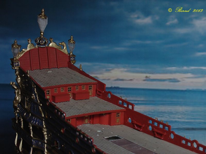

An die Laternen habe ich mich inzwischen auch herangemacht. Völlig transparent gefallen sie mir nicht, also wurde für Trübung mittels
Verdünner gesorgt.
Wie war das ? Von drei Seiten einsehbar. Durch normales Tageslicht lässt sich schön Stimmung erzeugen und dabei vieles verstecken, mit
Beleuchtung allerdings ist das eine ganz andere Liga…..

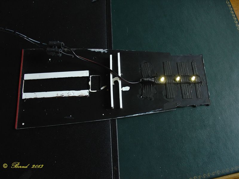

Zunächst der Grundgedanke, dort hinten auch wieder mit LED Ketten zu arbeiten, aber spezifisch Veränderbar, Anpassbar, variabel, möglichst
mit Steckverbindung etc. etc. etc… träumen darf man ja.
So etwas in der Art habe ich dann auch tatsächlich im Internet auftreiben können, gutes Zeug, das allerdings seinen Preis hatte.

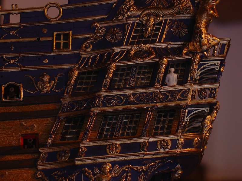

Und mal lose das LED Band im Schiff ausprobiert:

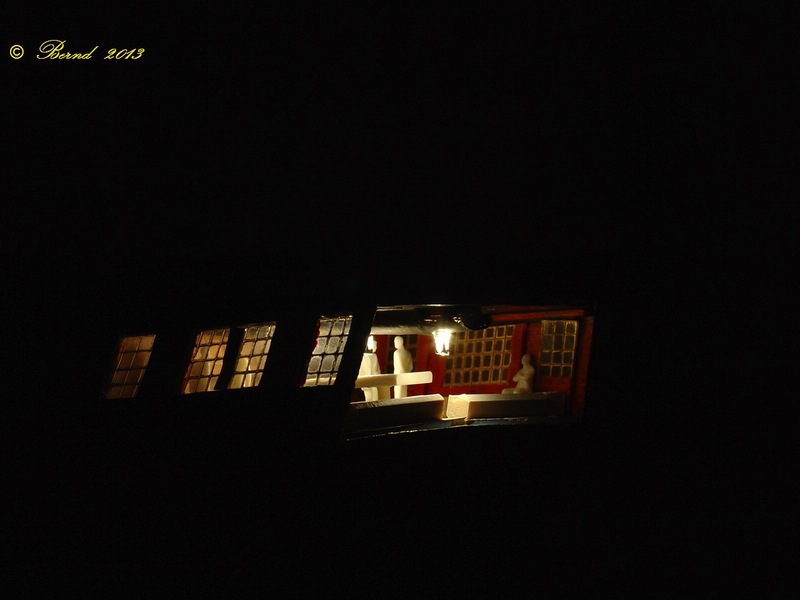

Die Lampen hatte ich als nächstes aus den Stäbchen von Q-Tips angefertigt. Zugeschnitten, etwas angemalt, das reicht fürs Erste.
Schnell bekommt man mit, was an Möbel und Personenanordnung auf den Decks von der einen oder anderen Fensterseite annehmbar ausschaut,
ist von der dritten Seite völlig inakzeptabel. Ich habe dann diverse Versuche durchgeführt, um für alle Seiten, über alle Decks hinweg eine
halbwegs brauchbare Stellung von Personen und Möbel zu erreichen, die auch bei einer Beleuchtung trotz der kleinen Fenster den Hauch einer
Chance haben, wahrgenommen zu werden.
Versuche….
….und Versuche….auch bei teilweise ausgeschalteten Lampen, denn man weiß nie, welche Überraschung dadurch drohen könnte…..
Aber es wurde langsam…
Dazu die Erkenntnis, dass die Fenster nicht absolut klar und durchsichtig sein dürfen, sie müssen ein Stück weit angelaufen sein, sonst wirkt es
nicht. Hier noch einmal eine Aufnahme mit dem ehemaligen Panoramafenster, das es ja so nicht mehr gibt.
Viel zu sehen ist bei dieser Größe ohnehin nicht. Nachfolgend zwei Aufnahmen mit einer anderen Einstellung des Weißabgleichs… und schon
kommt das Licht sehr kalt und nicht gefällig rüber. Bei den Balkonen habe ich übrigens auf Unterzüge verzichtet, sonst wäre die Einsehbarkeit
durch die Fenster bei schräger Sicht noch mehr eingeschränkt.
Die nachfolgende Aufnahme verdeutlicht, über welche damaligen Dimensionen man hier bei Mensch und Material spricht. Und es gibt jede Menge
Nacharbeit zu verrichten zum Beispiel im Übergang bei den Balkonfiguren, da sind Fotoaufnahmen in dieser Detailschärfe gnadenlos, aber ich will
auch nichts kunstvoll verstecken. Es steht halt noch Arbeit an.

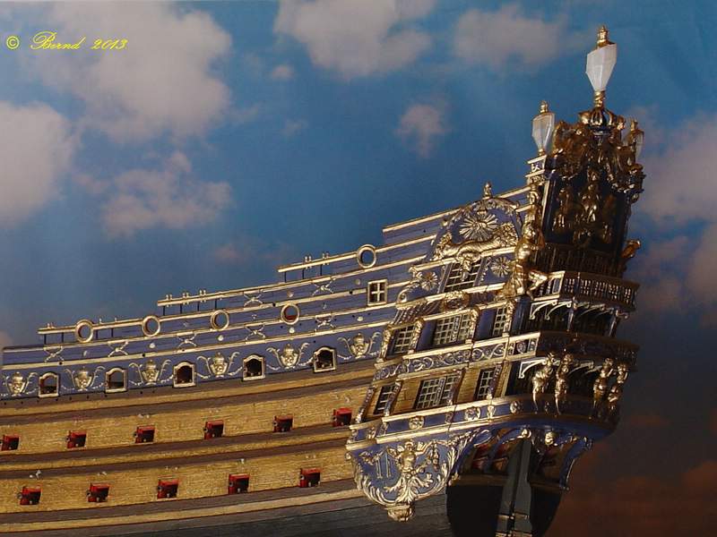

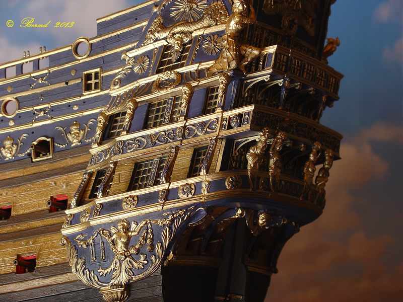

Die Sonne steht schon tief und taucht das Heck in goldenes Licht, passend zum Namen des Schiffes. Man könnte draußen die Sonne genießen….
….aber niemand ist dort zu sehen…..

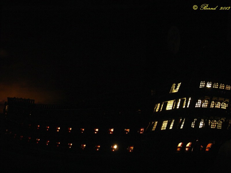

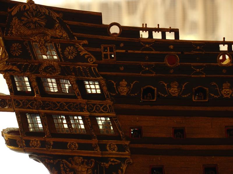

Die Sonne berührt fast den Horizont und die Abenddämmerung bricht herein. Der erste Lichtschein angezündeter Lampen dringt durch die
Fenster der Galerien….
20.00 Uhr
….und dahinter ist der Ball in vollem Gange….
Man unterhält sich, isst und trinkt, pflegt Kontakte, schließt Freundschaften und lässt es sich gut gehen….

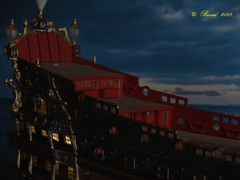

Plötzlich unterhalten sich die Wachen aufgeregt. Die Hecklaternen sind nicht beleuchtet! Was für eine Blamage, wenn das die Offiziere der
anderen Schiffe mitbekommen setzt es Häme ohne Ende. Für dieses Versäumnis wird morgen der Rücken eines unglücklichen Kerls herhalten
müssen.
Die Wache kümmert sich um die Beleuchtung der äußeren Positionslampen, gerade noch rechtzeitig vor der Morgendämmerung, bevor die
Mannschaften auf den anderen Schiffen etwas davon mitbekommen. Die Wachen dort werden es bestimmt bemerkt haben, aber das lässt sich
regeln….

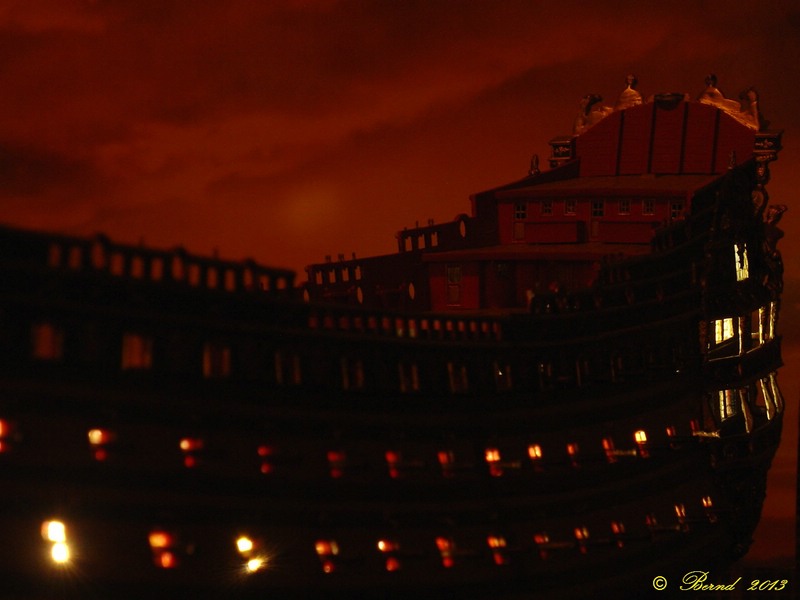

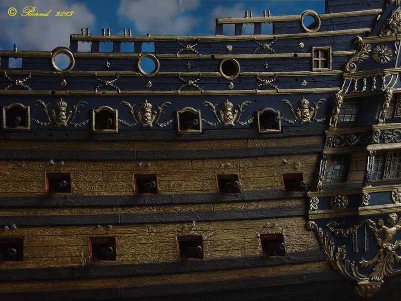

Mir kommt das Licht im Heck etwas zu grell vor. Ansonsten bin ich etwas neidisch.

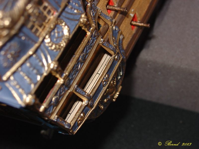

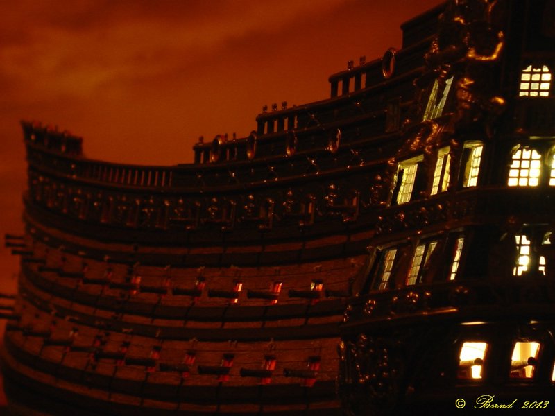

Das ist einer der beiden Punkte, der konstant zur Frustration führt.
1. Die plastische Dreidimensionalität der geöffneten Seitengalerien kommt bei den Fotos einfach nicht richtig rüber. Die Tiefe, die man in Realität mit den Augenpaaren wahrnimmt, ist plastisch mit den Fotos nicht vermittelbar, selbst bei Dutzenden von Versuchen.

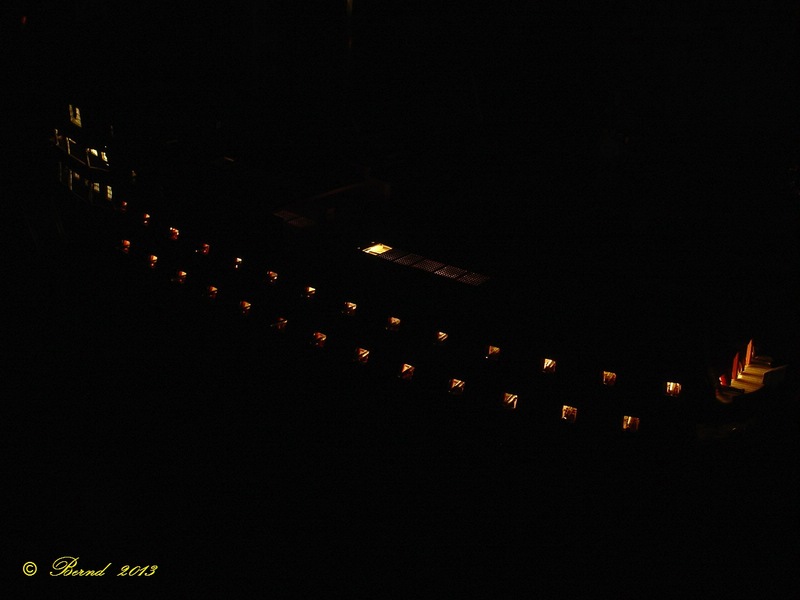

2. Die Belichtungseinstellung: Das Licht der LED Beleuchtung ist im Modell nicht so grell, aber wie kommt's ?
Ich muss einerseits dafür sorgen, dass das Licht der Lampen gut herüber kommt, andererseits muss aber vom Schiff zumindest konturenhaft etwas zu sehen sein, sonst geht die Wirkung verloren. Damit vom Schiff aber bei dämmrigen Licht noch etwas zu sehen ist brauche ich eine längere Belichtungszeit, die widerum bei den LED's dann in der Tat zu grellem Licht führt. Hier ist es die Kunst eine ausgewogene Belichtungszeit zu finden, denn bilde ich die Wirkung der Lampen richtig ab ist die Belichtungszeit für das Restschiff zu gering, will heißen, du siehst dann nichts davon. Eine Lösung wäre ein sehr lichtstarkes Objektiv zu nehmen, aber das habe ich zur Zeit nicht.
Ich habe dazu auch bewusst ein paar Aufnahmen mit dem "falschen " Weißabgleich eingestellt, dann wirken die LED's wie grün bzw. blaustichiges Neonlicht. Es sind ausschließlich warm light LED's mit gelben Licht verwendet worden, an der Mehrheit der Aufnahmen kann man es erkennen.

Donnerstag, 2. Mai 2013, 18:47
Guten Abend Uli,
vielen Dank für deine Antwort und wenn mein BB etwas dazu beiträgt, dass du mehr Lust an Detaillösungen bekommst, ehrt mich das über alle maßen.
Ich habe bei mir die Wahrnehmung, dass ich gar nicht so viele Details in meinem BB einstelle. Da gibt es ganz andere wie z.B. Daniel (dafi), Roland, Christian (drake) stef (TK5512) und wie sie alle heißen, die auf diesem Sektor viel mehr machen als ich und darüber hinaus auch Lerneffekte vermitteln wollen wie gerade Daniel und seine Forumsecken, wo Tricks und Kniffe gesammelt werden.
Um Ehrlich zu sein und jetzt provoziere ich wieder ein wenig :D Ich habe für meinen Modellbau fast alles aus den vorhandenen BB's gelernt wie man es macht, oder, und das ist genauso viel Wert, wie man es eben nicht macht. Beides bringt den Betrachter weiter, man muss nur auch bereit sein, die eigenen fehlerhaften Strategien oder Irrwege aufzuzeigen. Früher nannte man das "Hosen runter" :smilie:
Öfters bin ich schon erwischt worden mit Gußmarken, übersehenen Graten etc. Das ist keine Faulheit, ich habe die Dinger schlichtweg trotz Kontrolle einfach übersehen :nixweis: Das ist auch ein Stück weit auf die eigene Unerfahrenheit zurückzuführen aber inzwischen fotografiere ich das Modell was das Zeug hergibt und schaue dann anhand der Makroaufnahmen, wo Nacharbeiten nötig sind, anders bekomme ich es nicht geregelt. Das ist ein Lerneffekt, welcher der konstruktiven Kritik durch die anderen geschuldet ist und das ist gut so !
Und wenn dich der BB motiviert, dann schließt sich der Kreis. Mir erging es nicht anders vor ca. einem Jahr, wo ich mir die BB's der anderen angeschaut habe und dachte, Mensch, was die Jungs drauf haben, was mich motivierte mich an das Modell zu wagen. Natürlich stelle ich auch "Hochglanzbilder" wie zuletzt beim Ball ein. Ich versuche auf diese Art unter anderem die vielen stillen Besucher hier meinerseits zu motivieren, selbst Hand anzulegen und einen Baubericht einzustellen und einfach nur Lust darauf zu vermitteln. :five:
In diesem Sinne beste Grüße

528
Samstag, 4. Mai 2013, 08:49
Ich sag jetzt Mal lieber nix zur praktischen Haube, sonst gibt´s Haue, oder zur Beleuchtung oder zum gelungenen Modellbau oder zu den guten Fotos, steht ja schon alles da ...
... ich sach einfach ein schöner Kaminabend :-)
Lieber Gruß, Daniel
PS: Das Problem mit der Helligkeit der LEDs ist der Helligkeitsunterschied zum Umfeld. Wenn du mit Stativ, geschlossener Blende und langer Belichtungszeit arbeitest, dann kannst du die LEDs während der Belichtung nur kurz aufblitzen lassen und bekommst eine ausgewogenere Beleuchtung hin.
Grüßle
529
Samstag, 4. Mai 2013, 09:20
Warum willst du nichts zur Haube sagen ? Es gibt keine Haue, keine Angst, du willst doch nur spielen ;)
Aber jetzt im Ernst, minimaler Einsatz, maximale Ausbeute und nur unter dem Gesichtspunkt habe ich das Teil zusammengezimmert, das wäre der richtige Ausdruck.
Ich muss mich mal aufraffen und bei euch nachschauen, wie ihr das gelöst habt. Meine Hauptsorge ist eben, dass ich eine "ansprechendere" Plexiglashaube o.ä. bei der Häufigkeit des Anpackens irgendwann einmal fallen lasse und das wär's dann. Jetzt kannst du entgegnen, pass halt auf..., na ja, ich kenn mich.... :D und warum ein Risiko eingehen ?
Mit dem Ding habe ich zumindest bis zu den Segeln Ruhe, selbst beim anstoßen habe ich keine Sorge, das Häubchen wiegt trotz der Größe noch keine 150 Gramm und bei Kollision liegt die Sollbruchstelle nicht beim Schiff, sondern da wo sie sein soll, nämlich bei der Haubenwand. :smilie:
Die Idee mit der verkürzten Zuschaltung der LED Beleuchtung hat was. Ich glaube, die längste Verschlusszeit die ich hatte war bis auf die absoluten Nachtbilder rund 5 Sekunden, aber ich werde das demnächst einmal ausprobieren, also schon mal danke für den Tipp.
Beste Grüße

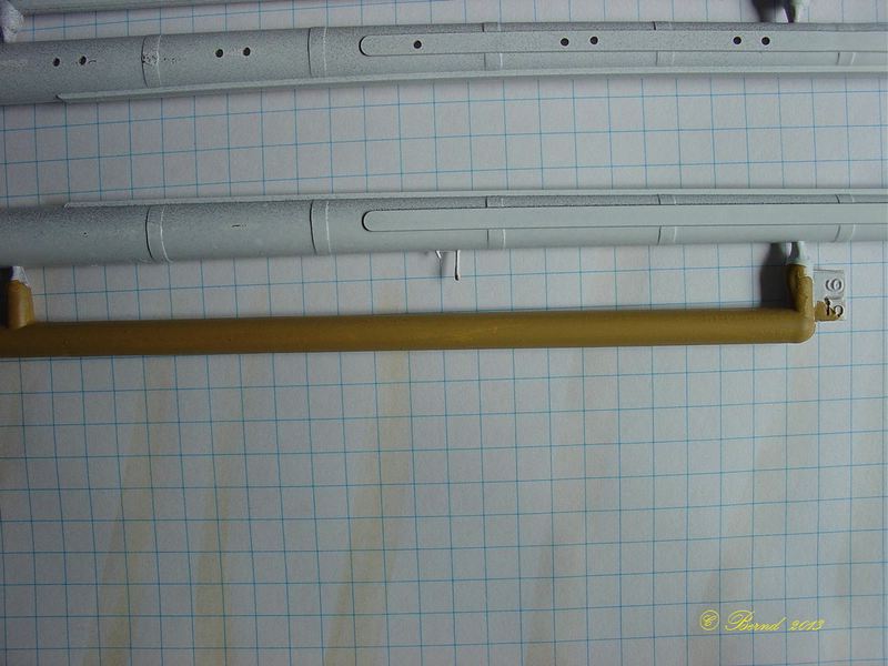

535
Sonntag, 12. Mai 2013, 11:45
Guten Morgen allerseits,
nach der letzten Ballveranstaltung auf der SR Anfang Mai, heute mal kurz was eingeschoben, da ich meine Begeisterung kaum bremsen kann. :)
Das mein Ehrgeiz in Richtung Farbgebung des Schiffes stark ausgeprägt ist und ich keine Kompromisse dabei eingehe, dürfte sich ja schon etwas herumgesprochen haben. Seit über einem halben Jahr versuche ich mich immer mal hier und da für ein paar Minuten an der Farbgebung der Maste, da mir die Vorlagen nicht so ganz zusagen. :huh:
Die Maste sollen in etwa die gleiche Helligkeit wie die Bordwände haben, sich aber dennoch etwas davon absetzen. Dann sollen braune Schleifspuren an den Masten zu sehen sein, um den ständigen Gebrauch zu vermitteln, das ist im Prinzip alles. Vielleicht liegt es an der mangelnden Erfahrung oder woran auch immer, aber ich habe Dutzende von Versuchen mit allem möglichen Zeugs gebraucht und heute morgen habe ich meinen persönlichen heiligen Gral dafür entdeckt. 8o
Und das ist des Rätsels Lösung:
Zuerst den Mast grundieren und dann mit ganz banalem Ocker in mehreren Lagen streichen.
Danach mit einem harten oder ausgedienten Pinsel in schnellen Zügen mit Lederbraun über den Mast gehen und damit quasi trocken pinseln, dabei aber einen flächigen Farbauftrag vermeiden.
Anschließend kommt das gute alte Sandpapier zum Einsatz, womit der braune Farbauftrag größtenteils wieder abgenommen wird.
Und am Ende wird der Mast mit einem Brillentuch schön poliert um einen glatten, leicht glänzenden Eindruck zu vermitteln, kommt aber bei dem Foto leider nicht rüber.
Das muss nicht jedem gefallen, aber diese Ausführung ist zu 100 % genau das, was ich will. :)
Und wer jetzt denkt, hat der sie noch alle an der Waffel, wegen so einem bisschen Mastfarbe solch ein Theater zu veranstalten, dem sei gesagt, die Anzahl der Versuche die ich dafür gebraucht habe, wird ewig mein Geheimnis bleiben und das ist auch besser so. ;)
Beste Grüße
536
Sonntag, 12. Mai 2013, 12:19
Mon Dieu, mon Capitaine, das ist genau der Weg zum Gestallten von Rundhölzern, den ich schon seit Ewigkeiten gesucht habe, ich bin Entzückt, ich bin entzückt...
:thumbsup: :thumbsup: :thumbsup:
der entzückte Faxe - äh - Hagen :wink:
Naturgewordene Planken
und weitet unsere Gedanken!
Joachim Ringelnatz
Beiträge: 1 077
Realname: Christian
Wohnort: Hallbergmoos
537
Sonntag, 12. Mai 2013, 14:17
Servus Bernd!
Sieht gut aus die Maserung ich hoffe aber du verklebst die Masten bevor du sie bearbeitest und dabei wirst du die Eisenringe wegschleifen so wie ich mußt du danach wieder welche anfertigen :D .
Vergiss auch den Mastkragen micht :!!
mfg Christian
538
Sonntag, 12. Mai 2013, 14:50
Ketzerische Frage 1 zur Farbe der Untermasten: Du Holz, Heller weiß und Paris schwarz?
Ketzerische Frage 2: Eiserne Mastringe? Wirklich?
Gruß, Daniel
539
Sonntag, 12. Mai 2013, 15:12
Meines Wissens tauchten eiserne Mastringe erst in der zweiten Hälfte des 18. Jahrhunderts auf. Kann mich auch irren.
Waren es nicht eher Tau-Ringe?
lg
hms
540
Sonntag, 12. Mai 2013, 16:34
Hallo Männer,
@ Hagen
Hallo Hagen, freut mich wenn's gefällt. Ist ausbaufähig und vor allem: reparabel, wenn zuviel dunkelbraun etc. abgeschliffen wurde ist völlig egal, wieder Farbe drauf und nochmals geschmirgelt.... :D
@ Christian
Keine Sorge, bis jetzt habe ich ja nur die Rahmen der Spritzlinge für Versuche missbraucht, wie man sieht. Aber die Farbe der Masten treibt mich von Anfang an um und da habe ich jetzt für mich zumindest einen Lösungsweg gefunden. :-)
@ Daniel
Er zwingt einen immer dazu ihm recht geben zu müssen :ok:
Die Maste müssten in der Tat weiß gestrichen werden und in Paris haben sie sich auch darüber hinweg gesetzt, kein Wunder, dort ja auch fast ohne jegliche Farbe, so ganz historisch ist aber nicht eindeutig belegt, ob nun weiß oder schwarz, jedoch auf keinen Fall meine Variante ;) Aber wie anfangs zum BB geschrieben, bei den Farben habe ich meinen eigenen Kopf, da ist mir ein farblich stimmiges Erscheinungsbild wichtiger, siehe zB meine Lafetten in englischem Ocker gehalten, :D aber dennoch danke für die Hinweise :)
@ Milton
Mach' dich locker Milton, zum jetzigen Zeitpunkt weiß ich noch nicht mal, was Mastringe sind, :lol: ob nun aus Eisen oder sonst was. Bis ich baulich an die Maste komme, warten noch einige Kg Literatur auf mich.
Nur eins weiß ich jetzt schon, die Hinweise zur Takelung von Heller sind eher als Sabotage anzusehen, Colbert und seinen Mannen sei Dank und Sascha natürlich und...
Beste Grüße
