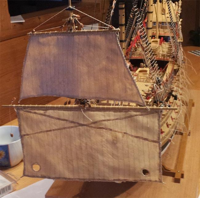

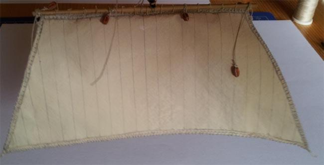

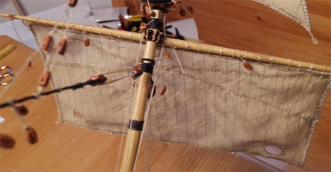

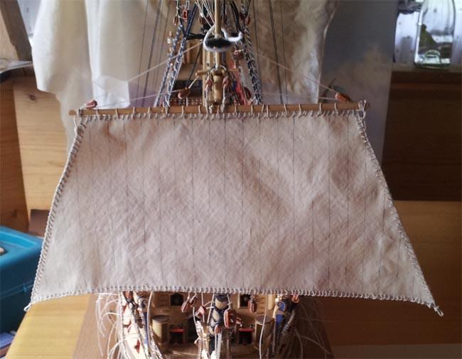

Und hier die an die Rah angeschlagene Oberblinde
von Vorne
Rückseite
und am Schiff ( nur Rack, Fall und Toppnanten befestigt)

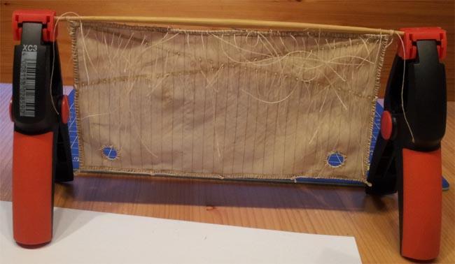

Die Blinde ist erfolgreich ausgeschnitten, gesäumt und mit Reffbänder versehen und die Wasserlöcher sind ausgeschnitten. Dopplungen sind wieder mal keine dran. Jetzt verlässt mich aber die Konzentration fürs Liektau.
Im Bau: Le Soleil Royal

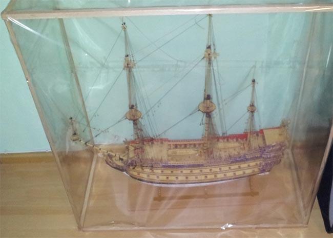

Momentan ist Stillstand angesagt, Blindesegel wartet seit ner Woche auf die Nähung und mein Schiff steht unter ner Staub-Haube. Bis anfang Juni wird sich daran leider erst mal nichts ändern.

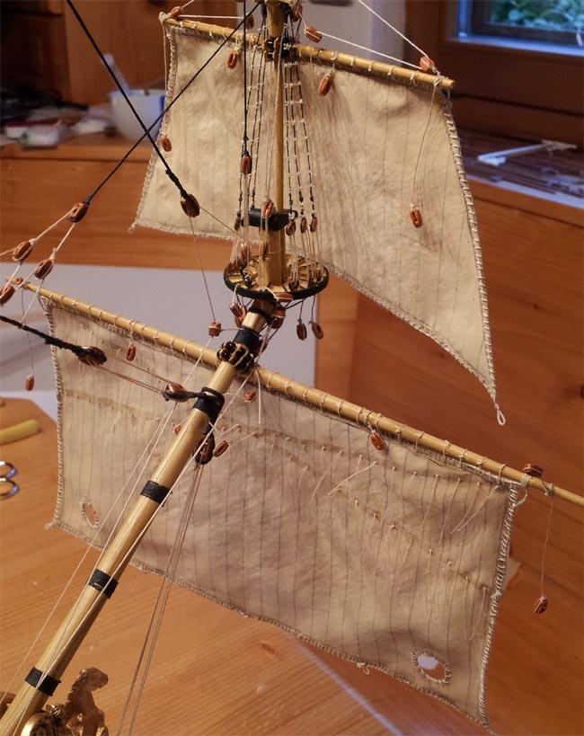

Fehlt zwar noch etwas, aber hier mal eine Blinde-Zwischenstand
525
Donnerstag, 30. Mai 2013, 21:23
Wow!
Mit den Restbändseln sieht das zwar ziemlich brutal zerfleddert aus, aber im Ganzen seeeehr geil! 8o
Auch die Löcher sind in der Größe gut gewählt.
Bin gespannt wie es aufegtakelt aussieht...also hopp hopp! :D
:respekt: :respekt: :respekt:
lg Mickey

Segel ist bereit für die Befestigung am schiff, also erst mal aus dem Staubkäfig holen.
Und dann ran mit der Blinde (bisher nur gehalten vom Rack und Fall. Ich glaub es heißt bei der Blinde nicht Fall, aber egal)

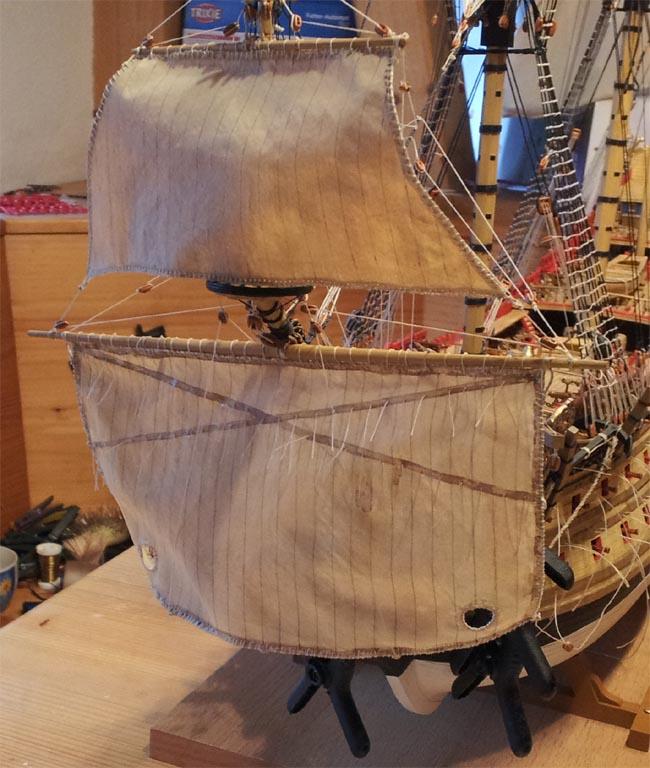

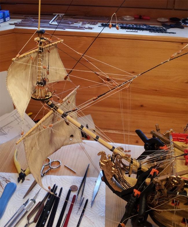

Samstag, 1. Juni 2013, 19:16

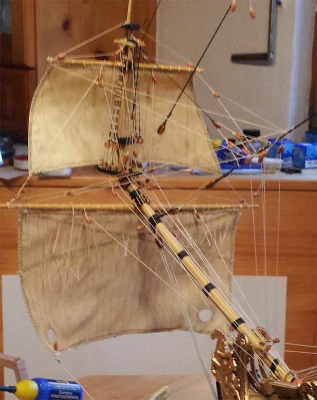

Das laufende Gut ist fertig angebracht, doch seht einfach selbst.
Reffbänder haben einfach ein Eigenleben. Die kann man immer wieder richten, aber ein Luftzug aufgrund der Bauarbeiten und schon stehen wieder welche schief.
Hier sieht man auch ein kleines Problem der Blinde. Ohne Wind fällt das Segel an den Brassen etwas zu stark nach innen ein.
Und zu guter letzt sieht man hier ziemlich gut die ganze Garnführung für Geittau, Brassen, Gording usw...
Und die letzten Klemmen zum Spannen hängen noch dran :rolleyes:

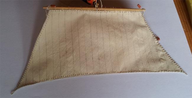

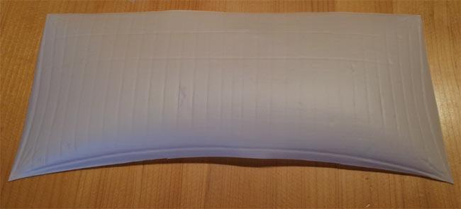

Vielen Dank für das Lob. Da ich mit dem Fock nun das dritte Segel mache (inoffiziell Nr. 7 :rolleyes: ) demonstriere ich mal Beispielhaft wie ich diese fertige. Praktischerweise ist das Focksegel das erste, welches alle extras hat.

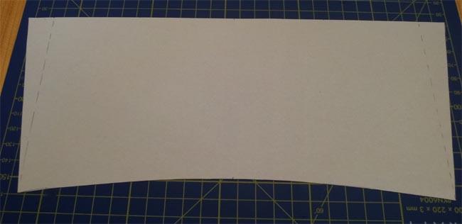

Zunächst müssen die ollen Plastiksegel ja zu was gut sein.
Die sind schön stabil und man kann solange daran rumschnipeln, bis man die gewünschte Größe am Modell ermittelt hat. Daraus kann man mit den Abmessungen die Schablone erstellen.

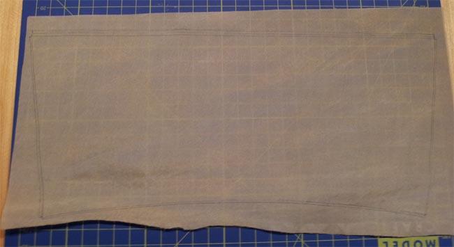

Die Besonderheit ist dabei, dass hier das Segel nach unten abgeschrägt wird (Französische Spezialität, gestrichelt entspricht rechteckig). Ich verwende eine Schrägung von 3 Bahnen (bis zu 5 waren sogar üblich). Damit kann der vorgefärbte Stoff angezeichnet werden.
Man sieht schon den zusätzlichen Saum und oben ist zusätlich gleich noch das Reffband angezeichnet. Dann schön sauber mit nem Skalpell ausgeschnitten (ich schwöre auf die orginal Skalpell Klingen, nicht steril reicht aber)
Und die Dopplungen auch schon ausgeschnitten und drapiert (am Top kommt keine Dopplung).
Weiter gehts demnächst
