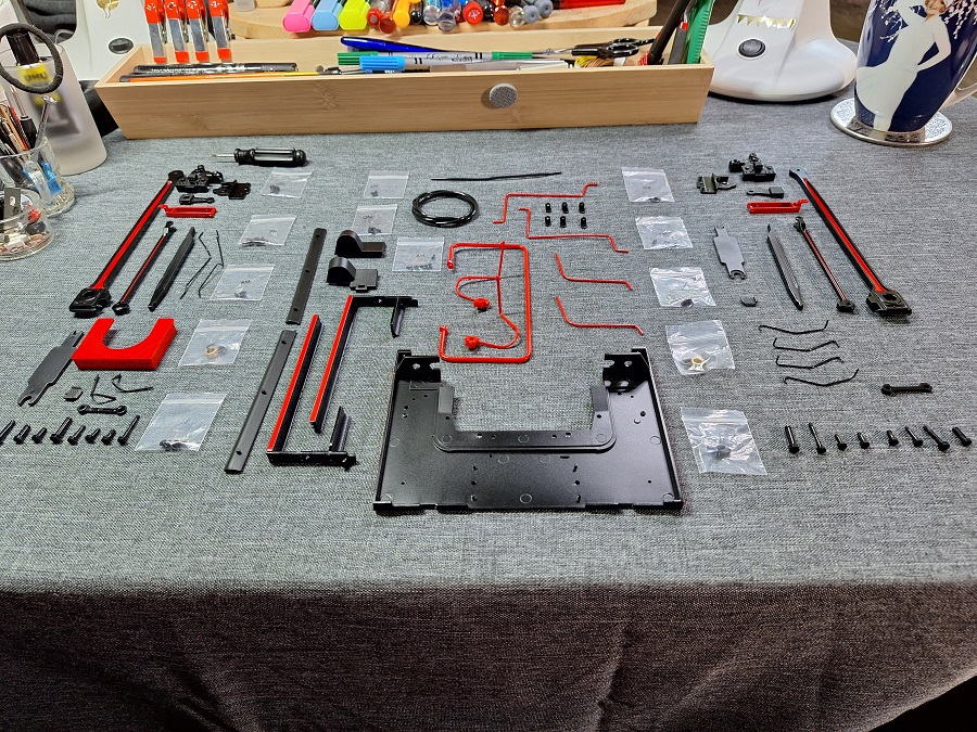

Heute, am späten Nachmittag, hat mir die Briefträgerin meine 18. Lieferung gebracht. Jede Menge Kleinkram. Das heißt, das wird ein langer Abend.
Mal sehen, wie weit ich komme. Los geht´s.
Viele Grüße Bernd. :party:

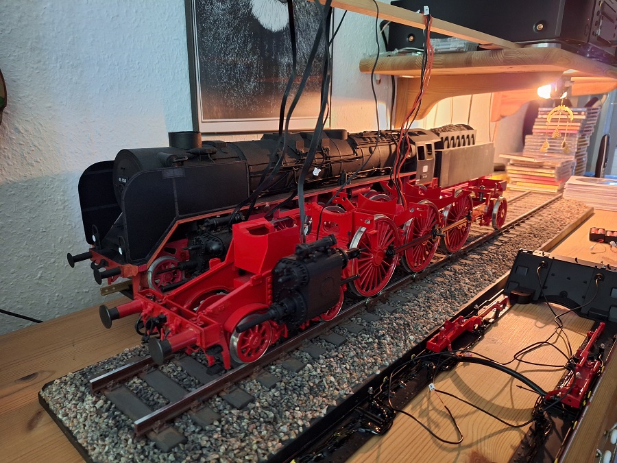

Der Zusammenbau der ersten Steuerung links verläuft katastrophal. Die Bauanleitung zeigt meiner Meinung nach nicht eindeutig genug,
wie das Gestänge zusammen geschraubt wird. Für heute habe ich die Faxen dick. Morgen geht´s weiter. Eins von diesen Scheiß Trittbrettern
vorne an der Schürze habe ich auch schon wieder abgebrochen. Wird später repariert. Mist verflixter. :motz: :bang:
Diese Mini Madenschraube ist der letzte Schiet. Trotz anständigen Festschraubens wackelt die Kurbel hin und her. Sie fällt zwar nicht ab,
aber fest auf der Achse sitzt sie auch nicht. Werde ich durch eine normale Schraube ersetzen.
Bis danni. :party:

Diese Steuerung aus der 68 hat mich echt geschafft. Obwohl ich sowas nicht zum ersten Mal gemacht habe, habe ich mich sehr schwer getan, obwohl die Steuerung eigentlich
gut überschaubar ist. Das Problem ist, das die Bauanleitung nicht das gelbe vom Ei war und man vieles nicht richtig erkennen oder deuten konnte. Auch ist die Achse der
Gegenkurbel nicht so starr, wie ich gedacht hatte. Sie bewegt sich im angeschraubten Zustand rund 2 bis 3 mm nach rechts und nach links. Ausprobieren werde ich das ganze,
wenn ich die andere Seite angebracht habe.
Wenn ihr eure Ausgaben bekommt oder schon habt, laßt euch Zeit bei dieser Sache. Passt auf, das die Kleinteile nicht vom Tisch fallen und in den unendlichen Weiten eurer
Teppiche verschwinden. Ich habe gestern und heute mehr auf den Knien gelegen, als mir lieb war.
Heute geht's mit der rechten Seite weiter. Bis danni. :)

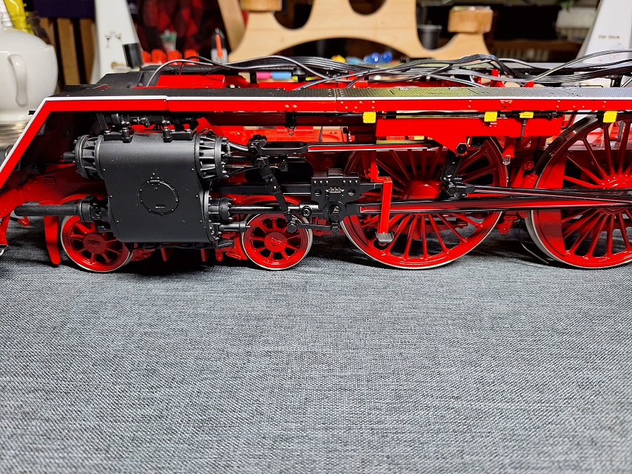

497
Samstag, 11. Mai 2024, 21:34
Hallo zusammen. :wink:
Die Steuerung auf der rechten Seite ist auch komplett. Habe mir gesagt, "Mut zur Lücke" und habe einen Probelauf gemacht.
Lief ganz gut, bis auf einen Knacker am Zylinder der linken Seite. Gehe ich heute nicht mehr bei. Morgen ist auch noch ein Tag.
Viele Grüße Bernd. :prost:

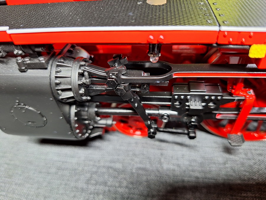

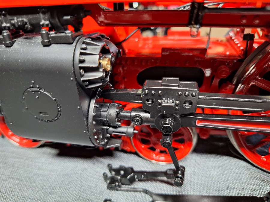

499
Montag, 13. Mai 2024, 15:54
ganz wichtig :
du hast das Teil 50d falsch herum eingebaut. Die Bauanleitung zeigt das falsch !!
Der würfelförmige Ansatz gehört nach oben, das ist der Schmierölbehälter !!!
Daher knackt es auch auf der linken Seite !!
Richard

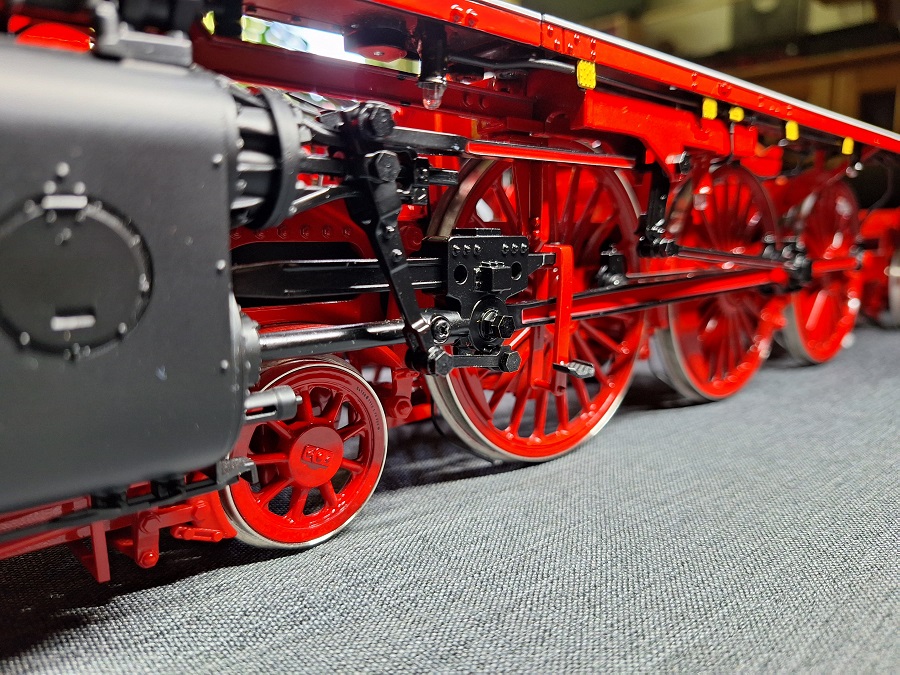

501
Dienstag, 14. Mai 2024, 09:13
Hallo Richard. :wink:
Heute habe ich mir meinen Dampfer geschnappt und ihn auf den Rücken gelegt und die beiden Schieberstangenführungen kontrolliert. Die rechte Seite
saß richtig rum drin, die linke war falsch herum. Wie ist das möglich????
Den ganzen Kram auf der linken Seite soweit nötig zurück gebaut und die Schieberstangenführung abgebaut. Beim anders-herum-wieder-drauf-stecken
gab es Probleme. Sie passte nicht. Die SSF hatte zwei unterschiedliche Noppen, einen dicken und einen dünnen. Das heißt sie passte nur in einer
Richtung hinein. Dann saß sie aber falsch herum drin. Wie kann das sein. Da hat Hachette aber einen dicken Fehler gemacht. Rechts und Links habe ich
nicht verwechselt, da die rechte Seite sonst nicht gepasst hätte. Habe ich halt den dicken Zapfen abgekniffen und die SSF richtig herum, mit dem
Ölerkasten nach oben, wieder eingebaut. Passt. Dann klopfenden Herzens den Batterieblock hervorgeholt und die Kiste wieder angeschmissen. Die Lok
lief in einer wunderbaren Ruhe rund. Kein Gezappel und keine Knacker mehr. Das war der Fehler und Du hast ihn erkannt. Danke Danke Danke. :ok: :ok: :ok: :lieb:
Ich kann Dir gar nicht genug danken. Das die Lok nicht rund lief hatte mich schon sehr belastet. Jetzt kann ich in Ruhe weiter bauen und die 70 und 71 erledigen.
Gut das Du aufgepasst hast. Danke. :hand:
Natürlich sind mir dabei einige Sachen abgebrochen. Wie soll es auch anders sein. Und, wie ihr euch schon denken könnt, hat sich das Trittbrett der Pufferbohle
an der linken Seite komplett verabschiedet. Die Kleinteile sind wieder angeklebt und das Teil vorne folgt alsbald. Ich werd mir erst mal einen Beruhigungstee
machen und mich auf meiner Diätcouch zurück ziehen. :schlaf: Wir lesen uns!!! :thumbsup:
Kommt mir gerade in den Sinn, das ich zwei gleiche Teile anstatt für rechts und links im Beutel hatte. Dann hätte Hachette keinen Fehler gemacht und es war nur Zufall,
dass ich zwei gleiche erwischte. Egal, werden wir nie erfahren. Bis danni.

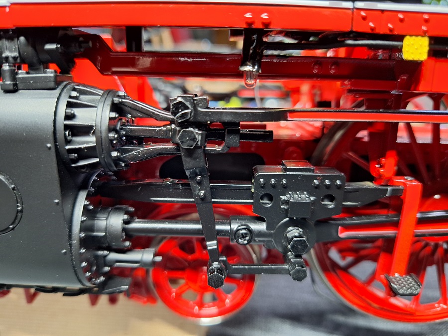

503
Dienstag, 14. Mai 2024, 12:45

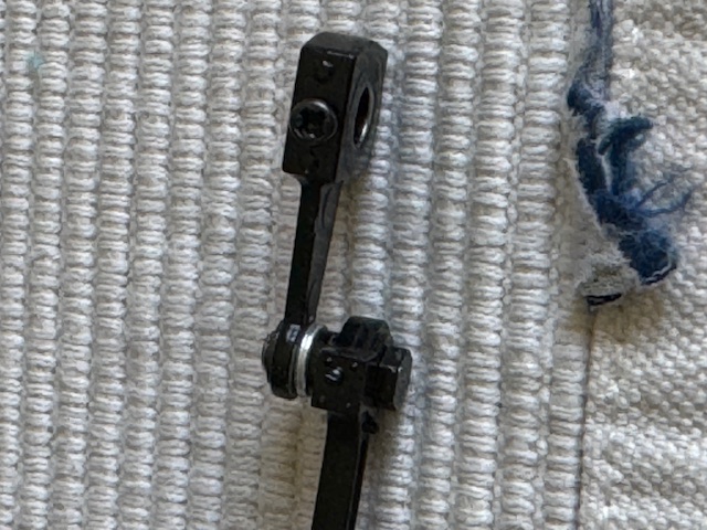

das mit der 4 mm Buchse kannst du als erledigt betrachten.
War ein Fehler von mir .Nun zu deinen Problem. Ich habe mir für das Teil 68R eine Buchse gedreht 1mm breit , siehe Bild und wie du schon erwähnt hast die Madenschraube geändert.
Jetzt wackelt da nichts mehr! Läuft schön sauber. Das Teil 68B habe ich innen mit 0,8 mm Blech aufgefüllt.
Da war mir auch zuviel Spiel. Da du bei mir noch was gut hast, schicke ich dir die Buchsen Bzw. Unterlag Blech auf Wunsch gerne zu.
Gruß Werner

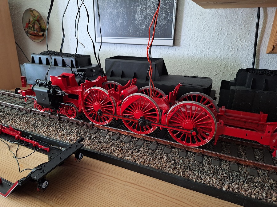

Ich muss Dich wirklich loben, Deine Fahrwerksbeleuchtung sieht super aus.
Das wertet das ganze Modell auf.
Auch Dein Gleisbett ist hervorragend.
Insbesondere das Kartonmodell ist sehr schön gebaut worden, einwandfrei.

Hallo Andreas und Werner. :wink:
Vielen lieben Dank für deine Worte. Ich verstehe Hachette nicht, das sie diese Beleuchtung nicht mit eingeplant haben. Fernbedienung, Kamera
und was weiß ich noch alles wurden/werden in die Lok verbaut. Ob diese Sachen notwendig sind, bleibt dahin gestellt. Über die Fahrwerksbeleuchtung
hätten sich sicher mehr gefreut. Das es in der übernächsten Lieferung, der 20.sten, mit dem Tender losgeht, hätte nun wirklich nicht nötig getan.
Die Vervollständigung des Langkessels wäre wichtiger gewesen. Bei all diesen vielen Modellherstellern kann ich nur mit dem Kopf schütteln, wie meiner
Meinung nach unvernünftig einige Bauteile zusammen gewürfelt werden.
Hoffentlich bekommen wir nicht alle am Ende des Modells einen Wackelkopf???
Ich habe mir was neues ausgedacht. Ich will mal sehen, ob ich über die 12 Lager des Gleisbetts ein Stück Gummischlauch geschoben bekomme, um den
Krach ein wenig zu dämmen. Im Internet habe ich nichts dafür gefunden. Aber in meinem Fundus fand ich einen weichen und dehnbaren Gummischlauch,
den ich über die Rollen ziehen möchte. Ob das was nützt, weiß ich noch nicht. Ich melde mich dann dazu. Heute kommt von Fanhome, wenn nichts
dazwischen kommt, weitere sechs Ausgaben meines Batmobils. Teile des Motors sind in ihnen enthalten. Ich freu mich. :ok:
