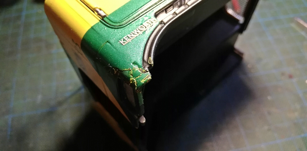

Ok soviel dazu, nun weiter am „Dicken“, aber wie so oft, fange ich mit „Pleiten, Pech und Pannen“ an, ich glaube ich könnte die Sendung wieder ins Leben rufen. :tanz:

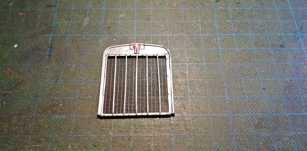

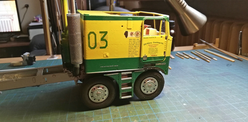

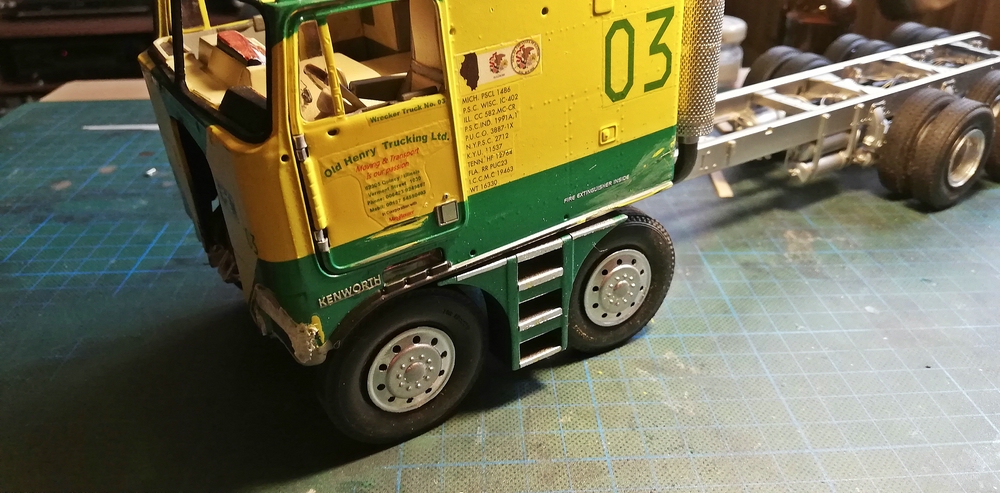

Als ich gestern den „Dicken“ von seinem Standplatz geholt habe, ist mir dabei leider die Kabine auf die Fensterbank geknallt :motz: echt dumm meine Schusseligkeit. :bang:
Dabei hat sich der Fahrersitz gelöst und die Kühlergrill ist abgefallen, ok das ist alles kein Problem, der Sitz war schnell wieder drin und der Grill musste so wieso wieder ab und zum Glück ist dem Grill auch nichts passiert. :grins:
Viel schwerwiegender ist das was jetzt kommt, denn die Kabine ist auf die vordere linke Ecke gefallen.
Auffahrunfall würde ich da auf den ersten Blick mal sagen und der Fahrer (ich) hat schuld. :abhau: Die Scheinwerfer habe ich aber selber entfernt, die müssen für die Reparatur ja ab.

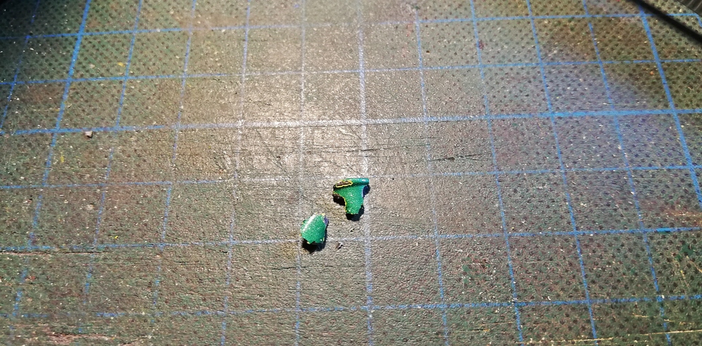

Die raus gebrochenen Teile habe ich zum Glück auch gefunden, sie lagen auf der Fensterbank, diese und die Scheinwerfer kamen nun erst mal in eine Streichholz Schachtel, damit sie sicher sind und nicht doch noch verloren gehen.
Bevor ich nun erste Schritte an der Kabine gemacht habe, wurde sie noch für einen Test benutzt, das kommt dann gleich.
Den langen riss habe ich dann vorhin mit Ethylazetat wieder verklebt, aber ohne dabei Druck aus zu üben, später muss da sowieso noch gespachtelt werden.
Soviel nun zum Thema „PPP“ :abhau: die Reparaturarbeiten werde ich dann hier, immer mal wieder, in den nun folgenden, normalen Bauablauf mit einfügen.

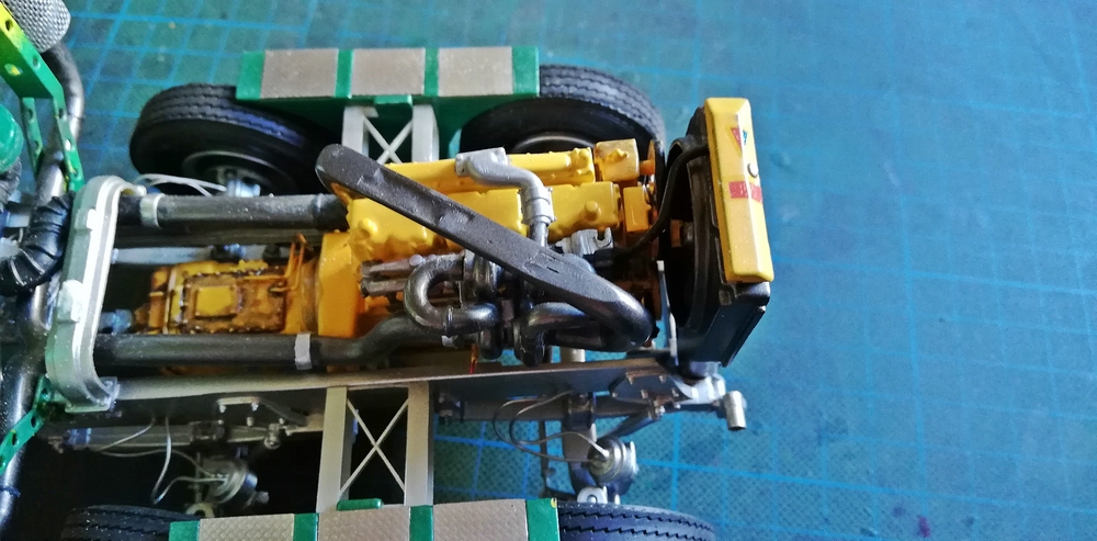

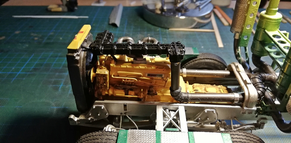

So, nun aber weiter, ändern der Luftansaugbrücke, nach dem ich mir das noch mal angeguckt hatte, habe ich meinen ganzen Mut zusammen genommen und angefangen die Brücke, vorne am Motor ab zu sägen.
Nun nur noch die andere Seite und das Teil war ab.
Dann wurde der Kühlwasserschlauch am Motor entfernt, denn dieser muss neu gebogen werden, damit da später die neue Ansaugbrücke drüber geht.
Nachdem das alles erledigt war, wurde nun die Kabine wieder eingehangen und geprüft ob sie nun richtig aufliegt.
Soweit ist das nun alles ok, nun heißt es vermessen und eine neue Ansaugbrücke entwerfen, aber das kommt dann beim nächsten mal.

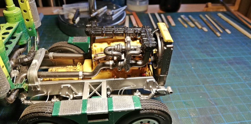

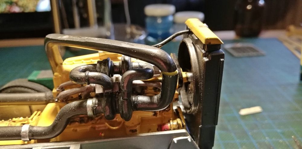

Zum Luftproblem : Ich hab mal bis Seite 4 zurückgeblättert ( der Blick von vorn in den Motortunnel). Sieht sehr eng aus ! :S
Deine gerade Ursprungslösung geht genau über den Lader und mußte provisorisch flach gemacht werden.
Wer sagt eigendlich ,daß ein Luftrohr rund sein muss? Hauptsache der Querschnitt stimmt .
Mit nem leeren Flachkabel (oder Schlauch) könnte funktionieren.
Ansatz zwo wäre : außen am Lader vorbei und dann ~45° abgeknickt zum existierenden Teil.
Was eher "AMY " ist , da fehlt mir das Grundwissen . :nixweis: :pfeif:
Vorne rum und über dem Luftkanal, da ist der Tunnel sehr schmal.
Bleibe gespannt an der Sache . :)

Danke Ronald, für deine zwei Vorschläge, gerade der erste Vorschlag ist nicht schlecht, aber ich habe nun auch meine Lösung gefunden, sie ist ähnlich dem Ersten von dir.

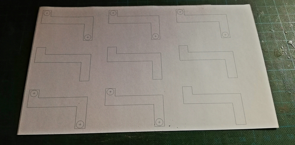

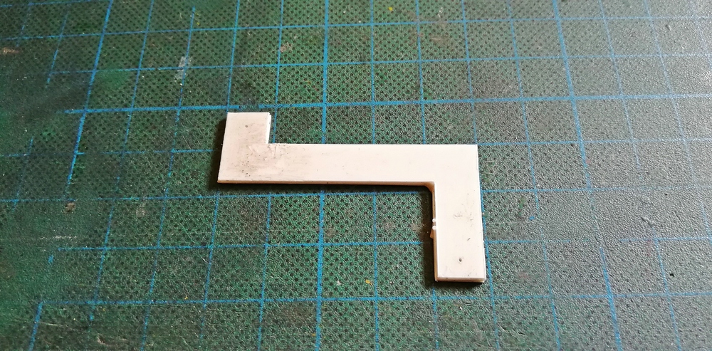

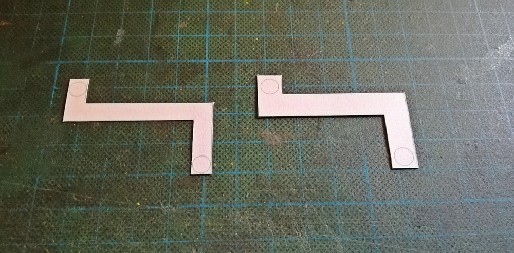

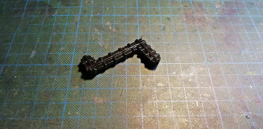

So, nun zur neuen Luftansaugbrücke, ich hatte mir da ja auch so meine Gedanken gemacht und dann ist mir eingefallen das ich da vor kurzen etwas bei meinem Freund, in seinem F 150 gesehen habe. Er hatte auch vor kurzem seine Ansaugung komplett umgebaut, damit der Motor, ein V8, mehr Luft bekommt.
Dabei ist mir dann meine Idee, mit einer Winkellösung gekommen, dazu habe ich mir dann zwei Zeichnungen gemacht, die Linke, auf dem nächsten Bild hat eine Breit von 6mm und die Rechte ist 8mm breit.
Das habe ich dann auf ein Stück Karton gedruckt und ausgeschnitten.
Nun konnte ich direkt am Motor überprüfen, ob die Maße auch stimmen und dabei auch gleich vergleichen was besser wäre.
Entschieden habe ich mich für 8mm breite Variante, einfach auch deshalb, weil ich da mehr Fleisch für die 54mm Bohrungen habe, die in drei der Teile gemacht wird.
Da ich das ganze wieder in Schichtbauweise, machen werde, habe ich mir dann auch gleich die Druckvorlage erstellt und das dann ausgedruckt.
Das war es auch schon wieder, am Nachmittag werde ich dann die Teile zuschneiden, bohren und zusammen kleben, bis bald dann wieder und hoffentlich mit einer Erfolgsmeldung... ,

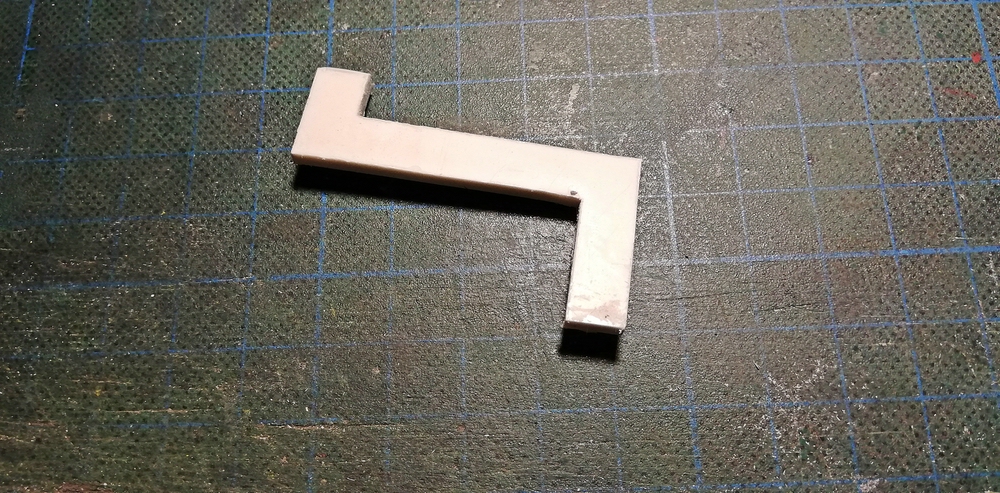

Ok, denn damit geht es jetzt auch weiter, mit der Luftansaugbrücke, ich habe mir nun erst mal drei Teile zugeschnitten und zu einem dreier Päckchen verklebt.
Das gleiche habe ich dann auch mit den anderen drei Teilen gemacht.
Und warum nun nicht gleich alle sechs Teile zusammen geklebt, na ja, das ist ganz einfach, in das eine, der dreier Päckchen, müssen noch Löcher rein. :grins:

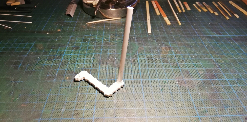

Also zuerst mal mit einem 2mm Bohrer vor bohren und dann auf 54mm mit einem Fräskopf erweitern, denn so eine krumme Bohrer Nummer habe ich auch nicht. Das passte dann zwar schon dran, aber nur schief und würde nicht richtig halten.
Somit die Löcher auf 60mm erweitern und ein 6cm Röhrchen einbauen, das nach unten hin auf 54mm erweitert wurde.
Das gleich dann auch noch mit dem anderen Loch und hierbei gleich auf die richtige Länge achten, damit alles später gerade sitzt.
Als ich mir das letzte Bild so anschaute, habe ich mir gedacht da wird wohl dieses Jahr noch eine neue Schneidunterlage, fällig sein. Denn meine ist nach 2 ½ Jahren doch schon ganz schön abgenutzt. :abhau:
Nun noch mal eine Passprobe am Motor gemacht um zu schauen geht und passt das so.
Jo, es geht, aber da ist noch einiges zu tun, bis dieses Eckige Teil so aussehen wird, wie ich es haben will.

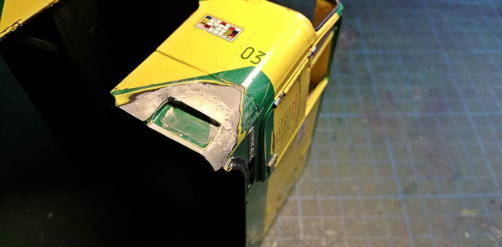

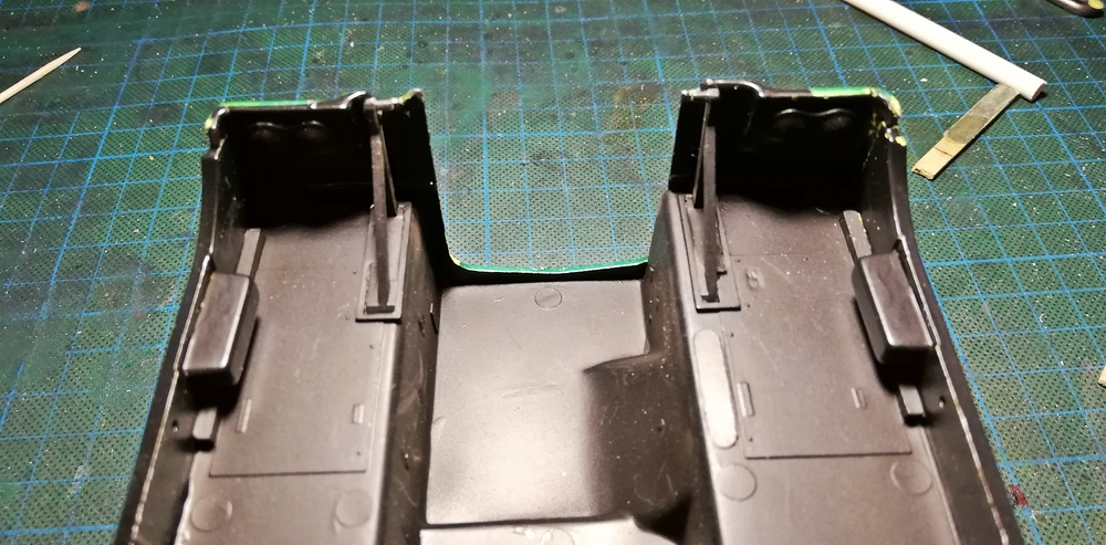

Nun noch ein Bild, von der Kabinenreparatur. Das zweite Teil ist mir beim Einpassen, dann noch mal gebrochen, so das es nun drei Teile sind die wieder eingebaut werden müssen. :cursing: Hier nun also das Bild vom zweiten Teil.
Auch das lasse ich wieder bis Morgen in Ruhe, bevor dann das dritte Teil rein kommt, aber auch die Rohre an der Luftansaugbrücke, müssen erst richtig aushärten, bevor ich da weiter machen kann, also nun, es geht voran, :grins: bis bald dann wieder,

Welches Scharnier meinst du, Thomas? Das Türscharnier sitzt schon von Anfang an etwas Tief drin. Falls du die Kabinenhalterung meinst, die sind alle beide dran geblieben, hier musste nichts repariert werden, siehst du hier. :grins:
Es geht wieder ein kleines Stück weiter, da das doch alles sehr Zeitaufwendig ist. Zunächst aber wieder ein Bild, zur Kabinenreparatur, das letzte der drei Teile ist nun auch eingeklebt.
Das werde ich nun auch wieder über Nacht in Ruhe lassen, damit es aushärten kann und Morgen kann dann evtl. auch schon das erste mal geschliffen werden, bevor es ans spachteln geht. Manch einer wird sich fragen warum ich das so langsam mache, also immer nur ein Teil pro Tag, Nun das ist ganz einfach, denn gerade diesen Ecken vorne, sind sehr sensibel da hier schon einiges entfernt, gespachtelt und geschliffen wurde und ich will deshalb auf Nummer sicher gehen, das hier nicht noch mehr kaputt geht wenn ich das schneller mache.

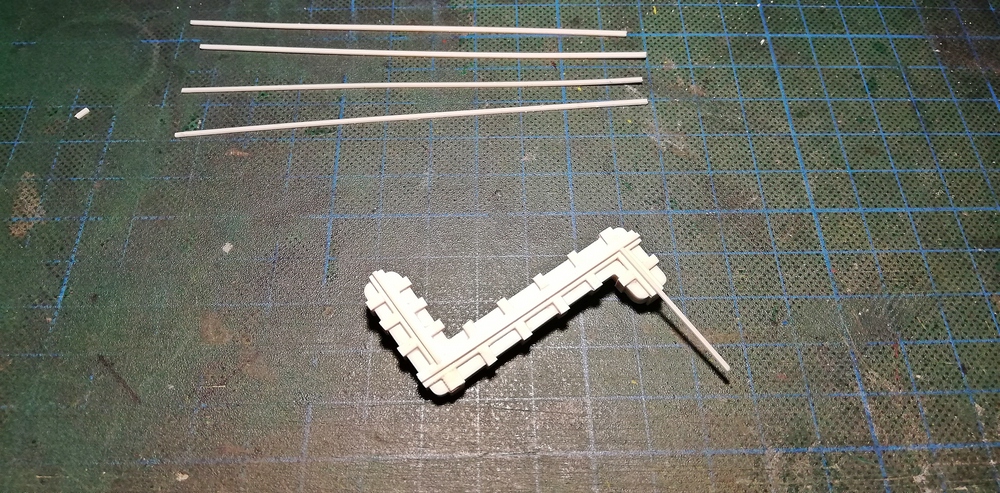

Gut, zurück zur Luftansaugbrücke, nachdem auch hier alle Teile fest verklebt sind, sieht das Teil nun doch noch recht gerupft aus. D.h. Nun, es kommt das was jeder immer wieder gerne macht, schleifen bis die Finger glühen. :cursing:
Als erstes wurden die Kanten grob begradigt.
Dann wieder eine Passprobe am Motor, prüfen das sich beim schleifen nichts verändert hat und das Teil auch immer noch passt.
Dann wurde das Teil zum ersten mal gespachtelt und der erste Feinschliff kam an die Reihe.
Dann wurde zum zweiten mal gespachtelt und der zweite Feinschliff war dran. Dabei wurden dann auch gleich die Ecken und die unteren Kanten abgerundet.
Wie ihr seht braucht das alles seine Zeit und somit war es das dann auch schon wieder für Heute. Morgen geht es dann an ein wenig Detaillierung, ganz so glatt soll das ja nicht bleiben. :abhau:

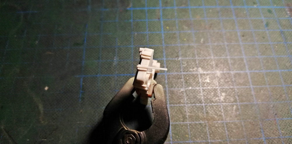

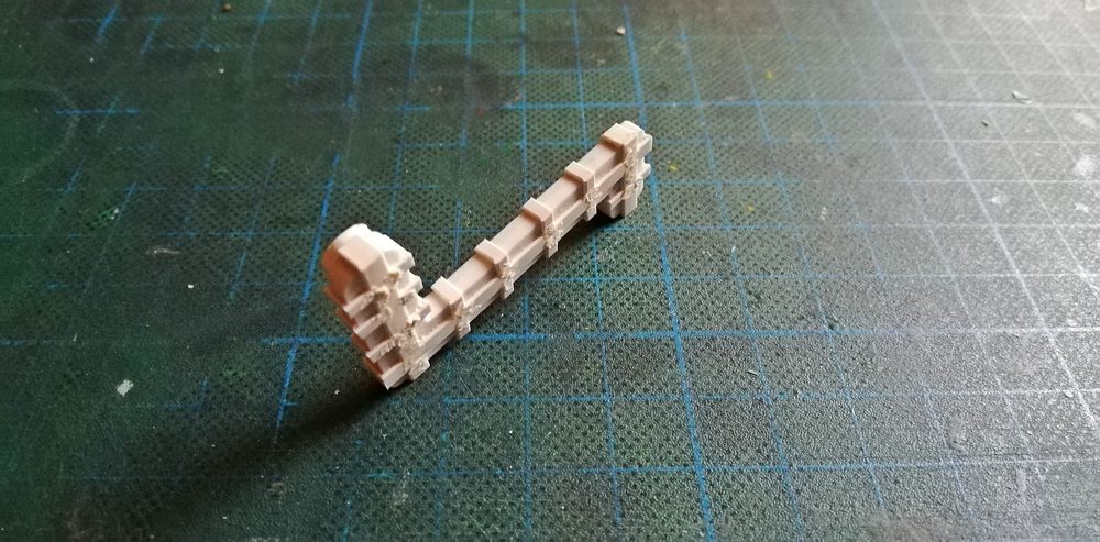

Weiter geht es, mit ein paar detaillierungs Arbeiten. Zuerst habe ich oben 0,5mm x 3mm Leisten aufgeklebt, das wurde dann an den Kanten nach unten weiter geführt. Das was über gestanden hat wurde mit dem Seitenschneider abgezwickt.
Als nächstes habe ich mir aus 0,5mm x 2 mm Leisten, kleine Teile zugeschnitten
Die etwas kürzeren Streifen wurden dann oben seitlich an die breiten Streifen angeklebt und mit den etwas längeren Streifen, an den Seiten nach unten weiter geführt.
Auch hier wurde das, was über gestanden hat, mit dem Seitenschneider abgezwickt und anschließend wurden die Klebespalten oben verspachtelt.
Hier das Teil mal Hochkant, für die Seitenansicht.
Zum Schleifen bin ich dann Gestern aber doch nicht mehr gekommen, das ist für Heute geplant und auch der erste Schliff an der Kabine soll dann schon gemacht werden.
Auch fehlen noch ein paar Details an der Ansaugbrücke, die werden auch heute gemacht, aber gut, das ist dann Thema beim Nächsten mal,

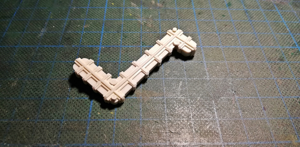

Danach habe ich mir flachere, schmalere Streifen zugeschnitten, 0,2x0,8mm, diese wurden dann auf die schmalen 2mm Streifen, aufgeklebt.
Und endlich war dann auch der letzte, von 32 schmalen Streifen angebracht, somit ist die Ansaugbrücke, was die Detaillierung angeht fertig.
Morgen, wenn alles gut ausgehärtet ist, werden noch Überstände abgeschliffen und ein paar Kanten angeschrägt.
Dann wurde wieder etwas an der Kabine gemacht, ich habe die Schadstellen, vom Lack befreit, also das Ganze vorsichtig mit 600ter Papier nass geschliffen, dabei wurden auch noch ein paar Schadstellen an der linken Seite mit gemacht.
Dann wurde alles gewaschen und mit der Zahnbürste (ich habe da extra eine für :) ) alle Rückstände abgeschrubbt, nun trocknet die Kabine erst mal.
Morgen wird dann gespachtelt, ich bin schon sehr froh, das hier kein GAP mehr zum Einsatz kommen muss und ich somit alles mit normalem Kunststoffspachtel machen kann.

Eine Ansaugbrücke (made by Bernd) vom Feinsten :ok:
Früher hätte man gesagt: Das Gelbe vom's Ei!!!

506
Samstag, 27. Juli 2019, 09:52
Hallo Bernd
Sehr viele Teile die Ansaugbrücke 8o :respekt: für das Tüfteln ! Das Oginal wär dann wahrscheinlich aus Druckguß ?
Hab vor zich Jahren an Motoren von 600 bis 4000PS geschraubt. Da kahm die Luft durch gefaltete,gebogene und gebördelte "Ofenrohre", (oder schlichte Schweiskonstruktionen).
Also immernoch Baff und schwerer BEGEISTERT [i]! ! !
[/i]
Gruß Ronald
507
Samstag, 27. Juli 2019, 18:50
Servus und guten Abend allerseits,
Vielen Dank für das Lob, Ronald, das erklärt es natürlich. Nein das wäre ja viel zu schwer und müsste über entsprechende Halterungen gestützt werden, das ist Kunststoff, hitzebeständig, obwohl ja nur kalte Luft durch geht, evtl. etwas angewärmt vom Motor und Turbo. :grins:
Ja viele Teile sind es, genau 98 und für diejenigen die Statistik mögen (ächt langweilich :abhau: ) mal eine Teile Aufstellung:
Hauptteile.... 0,5mm 6x
Rohre ......... 6,0mm 5x
Streifen....... 3,0mm 11x
Streifen....... 2,0mm 32x
Streifen....... 1,0mm 11x
Streifen....... 0,2mm 32x
Rundstab...... 3,0mm 2x
Rundstab...... 2,0mm 2x
So nun aber weiter im Text, als ich heute Morgen das nun noch verschleifen wollte, habe ich gesehen das ich zwei der 0,2mm Streifen vergessen hatte :bang: , also ankleben.
Da das ja nu auch erst wieder fest werden musste, habe ich ganz vorsichtig, die Schadstellen an der Kabine verspachtelt. Das kann dann morgen verschliffen werden.
Und nach einer gefühlten Ewigkeit, die ich zum Schluss noch brauchte um die Kanten an den Streben abzuschrägen, war die Luftansaugbrücke dann auch endlich fertig. Die nächsten beiden Bilder zeigen sie von oben und unten, wobei ich unten nichts weiter gemacht habe, damit sie nicht wieder zu hoch wird, wie das alte Rohr.
Nun noch eine letzte Passprobe am Motor.
Und passt :grins: prima, dann ging es zum waschen und morgen kann sie dann Lackiert werden. Somit ist dann ein Problem auch schon fast erledigt, bleibt dann nur noch die Kabine, aber das kommt dann später, wünsche allen einen schönen Sonntag,

Weiter im Text, mit der Ansaugbrücke, gestern hatte ich mir einen Rest von einem 5,0mm Rohr rausgesucht und darauf die Ansaugbrücke befestigt, also nur gesteckt. Dann wurde mit Alclad Blackprimer lackiert.
Nachdem das dann trocken war, dauert nicht lange, konnte die neue Ansaugbrücke eingebaut werden. Das war etwas fummelig, hat aber letztendlich gut geklappt.
Nun also mal die Kabine eingehangen und gucken passt es?
Und ja es passt, zwar ist auf jeder Seite noch ein knapper Millimeter Luft, aber das liegt nun an der hinteren Kabinenauflage. Die konnte ich ja, bis jetzt, noch nicht anpassen, gut das hat noch etwas Zeit.
Jetzt erst noch weiter mit der Kabinen Reparatur, nach dem ersten Spachteln wurde nun das zweite mal geschliffen.
Das sieht soweit ja schon sehr gut, aber hier und da sind noch ganz kleine Löcher und feine Risse zu sehen, zumindest für mich, mit der Lupenbrille.
Also noch mal spachteln, aber das war voraus zu sehen gewesen, das es nicht in einem Rutsch durch gehen wird.
Gut, das ist dann nun für heute Nachmittag vorgesehen, danach kann gewaschen werden und morgen soll es abgeklebt und grundiert werden.
Erst danach werde ich sehen wie sauber ich hier gearbeitet habe, oder ob es noch Nacharbeiten geben wird, bzw. muss.

Montag, 29. Juli 2019, 19:21
die Ansaugbrücke erscheint mir etwas zu schwarz.
Aber vielleicht muss das ja so.
Die Reparatur der Crashstelle ist Dir meisterhaft gelungen. :ok:
510
Dienstag, 30. Juli 2019, 06:39
Moin Ray,
Wo du recht hast, hast du recht, vor allem weil es glänzend getrocknet ist, keine Ahnung warum das bei dem Rest, der Grundierung, so war :nixweis: es sollt so wie bei meinem grundierten Flieger aussehen.
Ok der „Doktor“ hat ihr gestern noch ein Dowanol Dampfbad verordnet, hoffe das da nicht zu viel dabei kaputt geht.
Danke für dein Lob zur Reparatur, da bin ich auch sehr zufrieden mit, hätte nicht gedacht, das es einigermaßen ohne Probleme ging bis her, ok nun muss lackiert werden, in den nächsten Tagen.
