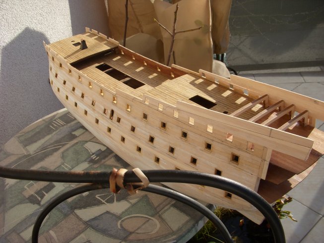

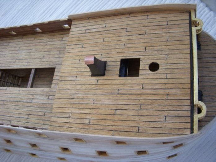

Guten Morgen liebe Modellbauer,
Matthias, ich war vorsichtig und ich hab so einen "Hautspray" welchen man auf die Wunde sprühen kann, die Schicht ist dann wie eine zweite Haut und verschliesst die Stelle dann staubdicht :ok: . Das Zeug ist genial :ok: ...
...hier nun paar Bilder, die zwei Decks oberhalb des Hauptdecks sind fertig beplankt, die Dübel durch Nadelstiche angedeutet und geölt, wie immer braucht das Öl jetzt 2.3 Wochen bis es durchgetrocknet ist und die gleiche Farbe wie das Hauptdeck bekommt...Heute werde ich versuchen die Stückpforten für diese beiden Decks einzuzeichnen und eventuell ausschneiden und die Trempelrahmen zu machen, danach kommt dann die Innenbeplankung in den Bereichen...aber zuvor ist erst mal Wohnungsputz angesagt...

Mahlzeit @all,
hab vorhin mal die nächsten Deckslinien aussen angezeichnet die Stückpforten nach Plan und Deck plaziert und letztlich ausgeschnitten (ja, es sind noch alle Finger dran :D ). Bitte nicht wundern das da oben so viele Pforten sind und nicht in die Reihen unten passen, aber das war laut historischen Plänen und Denen von Euromodels wirklich so, ich hab mich selbst gewundert, auch die originalen Modelle zeigen das :nixweis: ...jetzt tut mir der Finger etwas weh, weiter geht es also erst am Abend mit den Trempelrahmen...ach ja, das obere Ende des Schanzkleides hab ich auch mal eingezeichnet, da werd ich kürzen müssen, ganz am Heck bin ich mir aber noch unsicher wie weit ich runter muss, das werde ich erst sehen wenn das oberste Deck drauf ist...

Guten Morgäääään liebe Holzwürmer,
die ersten Trempelrahmen der obersten Batterie sind drinnen, mehr hab ich gestern Abend nicht mehr geschafft da ich doch noch etwas eingeschränkt bin ;( ...

Morgen Oli!
Doofe Frage als nicht Holzbauer: Womit bzw. wie "beschneidest" Du eigentlich an den Schanzkleidern/Relings die Überstände? :doof: Ich sehe auf den Bildern, dass Du den späteren Verlauf angezeichnet hast.
Danke und schöne Grüße
500
Sonntag, 11. Dezember 2016, 13:31
Hallo Chris,
für solche Operationen kann man einen Dremel mit kleinen Kreissägeblatt nehmen und der Kontur entlang gehen. Bei weichem Holz wie Linde geht das auch mit einem Cuttermesser oder mit einem kleinen Sägeblatt für Skalpelle.
Gruß Jan

Schönen Nachmittag liebe Leute,
Chris, ich verwende dafür einen kleinen Hobel, Stemmeisen, Cuttermesser, Feile, Dremel...alles was die Werkstatt halt her gibt :smilie:...
Hab mich doch aufgerafft und das nächste Schott mal zusammengekleister, das trocknet gerade, nachher muss ich das noch etwas mehr mit Kleber "versteifen"...
Oliver

Auch von mir schönen Sonntagnachmittag. :wink:
Ich sehe, Du hast an Deck die Trempelrahmen gesetzt.
Stehen die Überstände Binnenbords so weit vor wie später die Bordwandstärke sein wird,
oder wird noch etwas angeglichen? :nixweis:

Hallo Heinz,
die Rahmen werden noch schmaler gemacht, erst müssen Leisten 1mm Stärke Binnendords vertikal angebracht werden, dannw erden die Rahmen danch angepasst und dann erfolgt die Innenbeplankung...

Hi Olli,
wenn in den Nischen Deines Schotts (links und rechts) wirklich mal Kanonen gestanden haben,
hätten sie bei jedem Schuss durch den Rückstoß die Schottwände zertümmert.
Entweder waren das Fake-Stückpforten, oder dort standen Attrappe-Geschütze.

Wurden die Schottwände nicht vor einem Gefecht niedergelegt? Zumindest die, die gestört haben?

Hi Olli,
Weder das eine noch das andere. Die Wände wurden beim Gefecht ganz einfach heraus genommen. Das Geschütz stand davor längs zur Bordwand und ein Bett hatte darin auch noch Platz. Diese Räume waren zur Unterbringung von Offizieren (incl. Kanone)

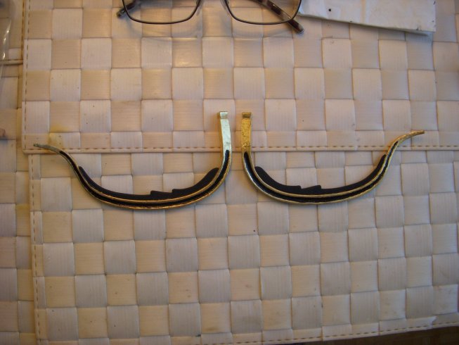

Hallo liebe Modellbauer,
gestern Abend hab ich noch die obersten Galionsregeln vergoldet und teilweise schwarz lackiert, hier das Ergebnis...

Montag, 12. Dezember 2016, 10:25
Sehr schön geworden... Irgendwann baue ich dann auch mal ein Schiff mit "mehr" Gold an den Planken. :D

Montag, 12. Dezember 2016, 11:42
Wow - das sieht toll aus.
Große Kunst
