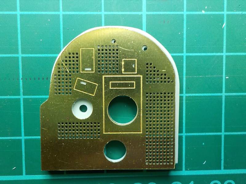

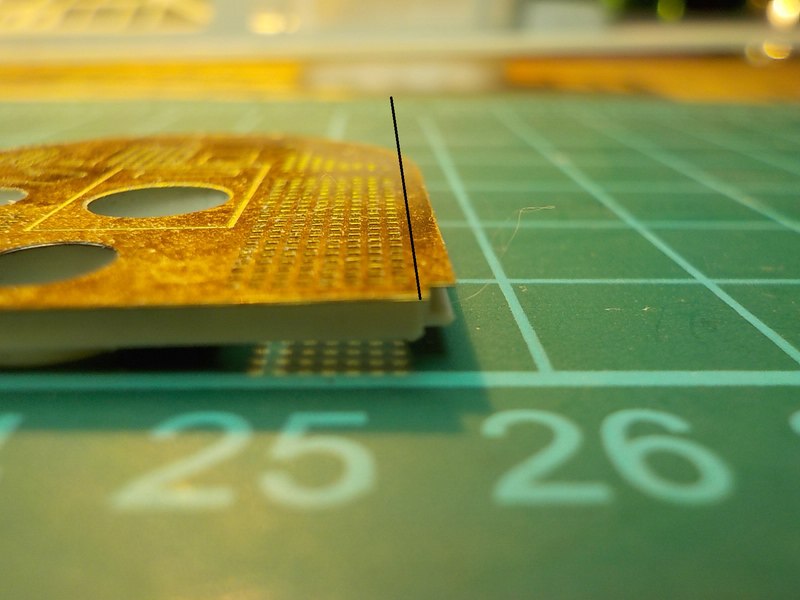

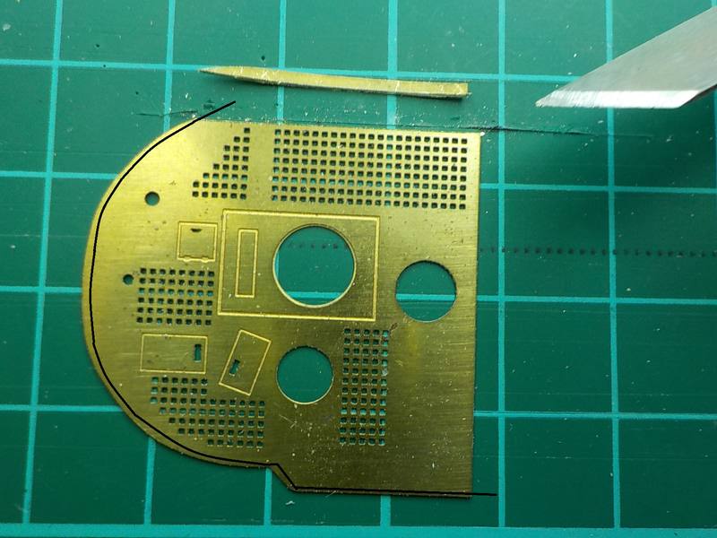

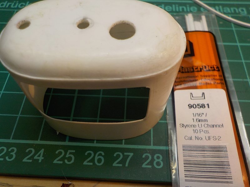

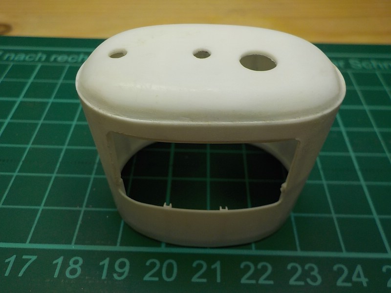

Bedingt durch meine Vorgehensweise der Ur-Deck-Skelettierung passt das Pe-Deck nicht in den Turm und musste angepasst werden.
Als Winkelschleifer tat die kleine Proxi gute Dienste.. mit Bedacht natürlich eingesetzt….
Gefeilt bis das Ätzteil bündig in den Turm passt….

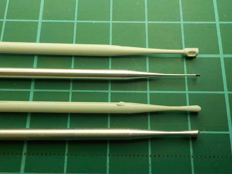

Weiter ging es mit den Revellteilen Periskop & Führungslager… Führungsrohre abgetrennt – da nicht benötigt
Vergleich der Bausatzteile mit den Schatton`s … auch wenn das Angriffssehrohr Überwasser-Okular im direkten Vergleich nun winzig wirkt, ist es dennoch perfekt im Maßstab umgesetzt…. Klar, dass ich da noch Linsen draufhaben will… mal schauen….

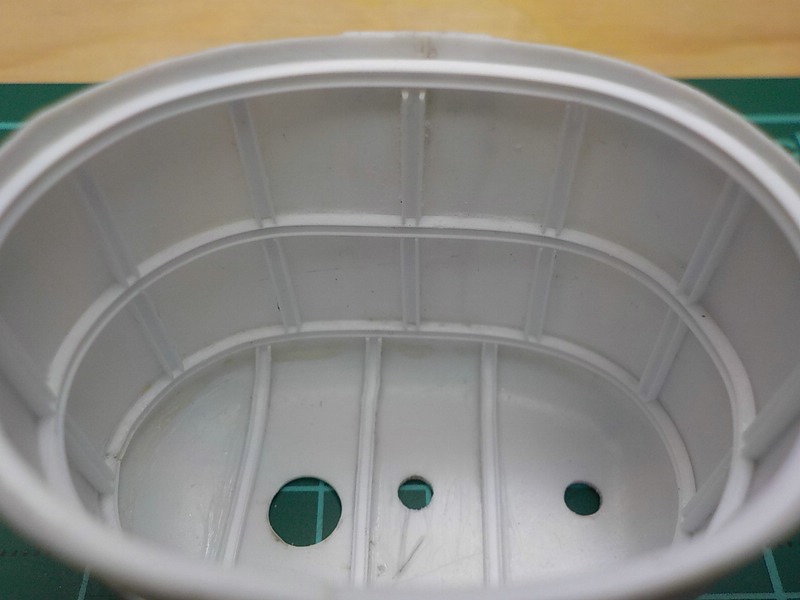

Der 2. Anlauf für den Turmausbau beginnt…. Einbau der U-Spanten (wie im Original) … haha … very tricky!! … bei einem Einbau-Bewegungsraum von 48 x 24 mm …. Krumm in alle Dimensionen….
Nach Fingergymnastik und dazugehörigem Mentaltraining samt optischen Hilfsmitteln war ich nun mit dem Ergebnis zufrieden…

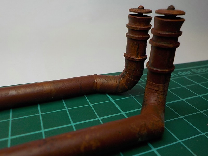

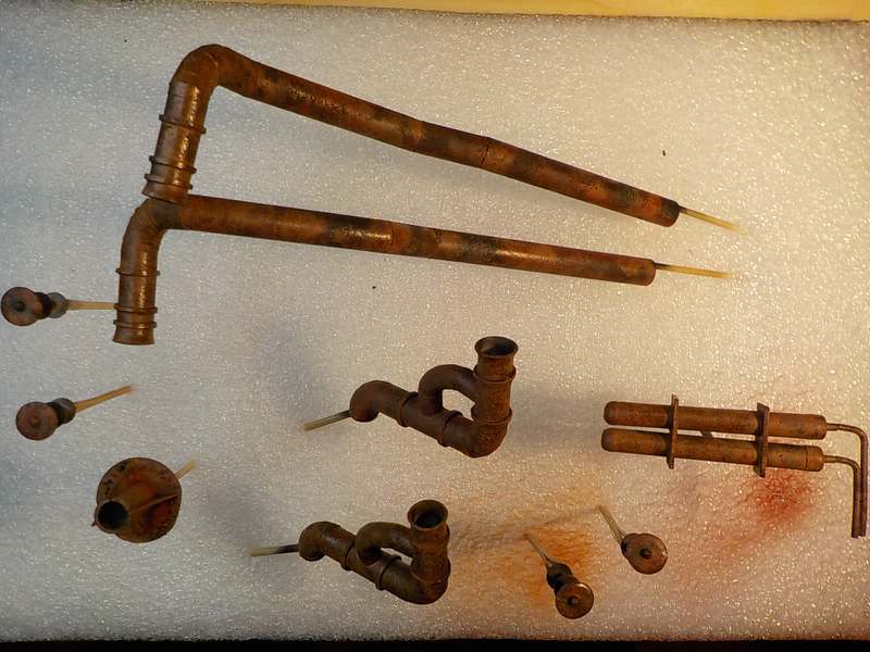

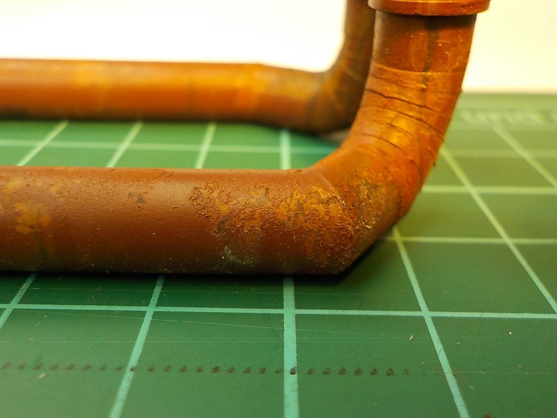

Weiter geht´s ….
Neue Düse eingetroffen…

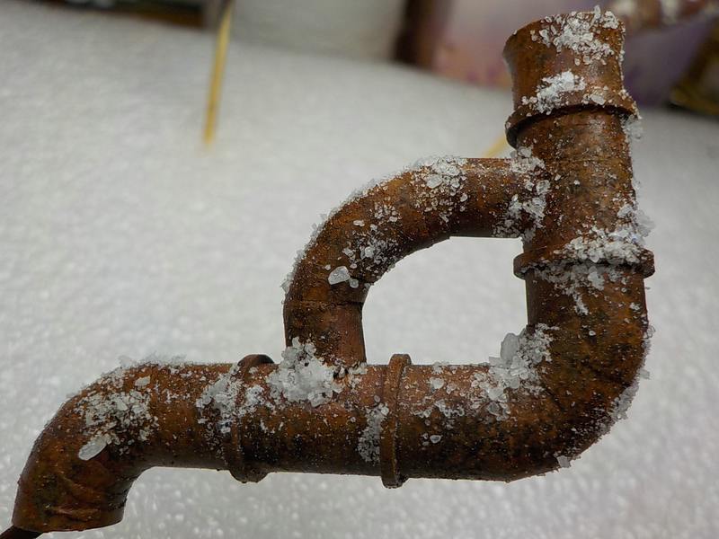

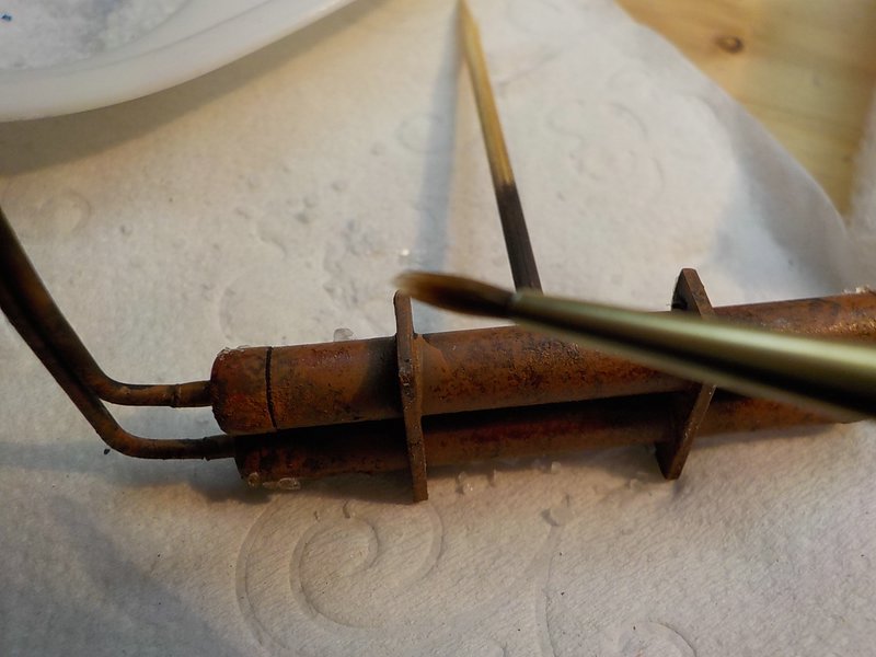

Die Teile wurden nach einer schwarzen Grundierung in den verschiedensten Braun/braunrot – Tönen gebrusht…
Danach wurden mit einem Stückchen Schwamm dunkelbraune Pigmente, vermischt mit dunkelbrauner Farbe aufgetupft….
Weiter ging es mit der Salztechnik. Um nur an ausgewählten Stellen die Maskierung von Salz zu erhalten, habe ich diese mit einem Pinsel befeuchtet….
Ich habe mir billiges, grobkörniges Meersalz besorgt, dieses dann in einem Mörser gebrochen, um verschieden große Salzstücke zu erhalten….
Dann einfach mit den Fingern auf die befeuchteten Stellen aufgebröselt…
Nach einer halben Stunde wurden die vorbereiteten, gesalzten Teile mit rotbrauner Grundierung gebrusht…. 24 Stunden Trockenzeit.
Anschließend habe ich mit einer weichen Zahnbürste das meiste vom Salz abgebürstet… darauf die Teile in lauwarmes Wasser gegeben (ca. 3 Minuten), um dann mit einem steifen Borstenpinsel das restliche Salz zu entfernen….Abschließend unter dem Wasser abgespült und trocknen lassen.
Dann kamen noch ein bisschen Trockenmalerei dazu, ebenso wenige Spuren von abgelaufenen Rostwasser….

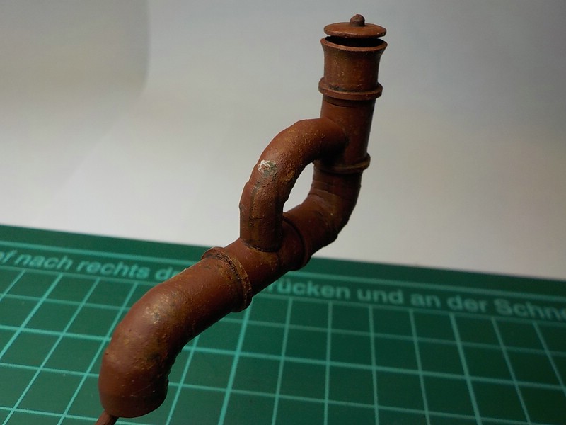

Hier das Ergebnis vom Unterbau Flak:
Die Dieseltürme wurden mit den Verschlusskappen versehen…

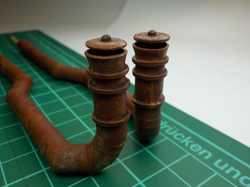

Makroaufnahmen der Rosteffekte…
Hier sieht man gut die Laufspuren…
Frischluftturm….
Hoffe es gefällt euch auch… ob ich mit Pigmenten noch etwas aufhelle entscheide ich, wenn die Teile eingebaut sind….
Das war es für heute…. Wünsch euch ein schönes, bastelreiches Wochenende,
Gustav

Hübsch hässlich, den Gammellook hast du wirklich perfektioniert.

Moin Gustav,
gib es doch zu: Du hast die Rohre irgendwo in nem See gefunden und das sind garkeine Modelle.
Nein, Spaß beiseite. Wollte sagen: Sieht wirklich spitze aus! Endlich kommt mal ein bischen Farbe ins Spiel.

*also ich mecker jetzt mal ein wenig auf höchstem Niveau : das glänzt.... Rost glänzt aber nicht . Ansonsten tiptop dein Edelrost :ok:

Das sieht absolut spitze aus. Ich würde keine helleren Pigmente auftragen. Alter Rost ist eh immer recht dunkel.

Servus Gustav!
Einfach perfekt, die Dinger sind vom Original nicht zu unterscheiden !
