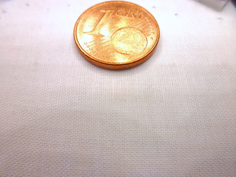

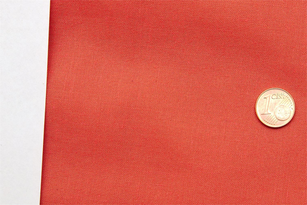

Handy ohne Blitz:
DLSR mit Blitz und weißer Zettel wegen Farbe
240 x 92 cm 115 g/m2
Handy ist eher der echte Farbton, kommt den echten Booten sehr nahe.
Habe ich mal aus England bezogen, müsste ägyptischen Baumwolle sein, Ist mit das Beste was man so an Baumwolle kriegen kann, Qualität wie Popeline nur etwas leichter,
zum Vergleich: Bettlaken zwischen 150 und 190 g/m², Fahnenstoff 140 g/m², feiner Hemdenstoff 250 g/m², Popeline 125 g/m²

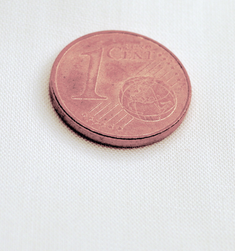

ich hab ähnlichen Stoff nur halt weiß.
Auf den Cent kommen , wie bei Deinem roten, ca. 50 Fäden. Nimmt man Maschenweite = Fadenstärke ergibt sich folgendes:
16 mm (Cent) /100 = 0,16 mm je Faden * 20 (Maßstab) ergibt real 3,2 mm Fadenstärke.....etwas dick.
Für ein 1:10 Modell ginge es vielleicht.
Danke dennoch für Dein Angebot, komme ggf. darauf zurück.
Ich such mal noch weiter, hab mir Batist bestellt, mal sehen....es bleibt spannend...

Ich habe mir selbst mal Batist besorgt und bin nach deiner Methode auf ca. 110 Fäden gekommen. Auch das wäre maßstäblich noch ganz ordentlich.

den Batist hab ich von einem Online - Shop, da gibt es 1000e.
Habe aber ein Stoffladen gefunden und diesen Batist dort bekommen.
Der ist nochmal feiner, 0,15 mm dick und ca. 70 Garne auf den Cent, das macht bei 1:20 etwas mehr wie 2 mm Fadenstärke, das haut hin.

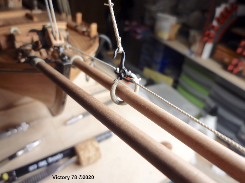

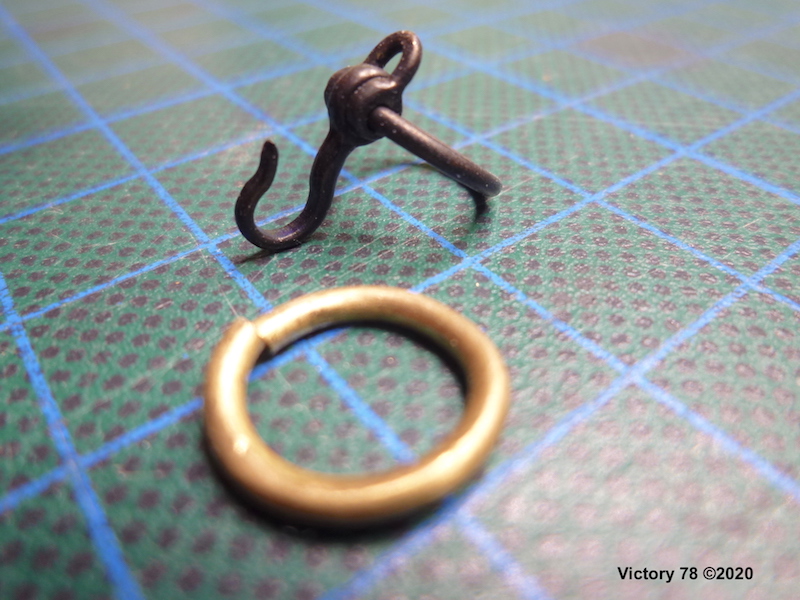

Mit dem Segeltuch bin ich noch nicht weiter vorangekommen - hat ja auch noch Zeit. Dafür hatte ich den Ring für die Besanrah noch vor dem Modellbautreffen in Augsburg neu gemacht.
Hier neben dem dicken Ring der Vorversion.Den Haken konnte ich verwenden, den Schäkel nicht, da der Ringdurchmesser geringer ist…

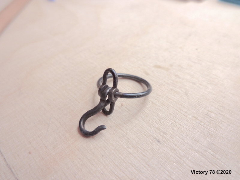

…und da das so gut klappte wurde auch der Ausholer für den Klüver gleich drangeschoben.
Dieser hat einen beweglichen Doppelschäkel, den ich auf die gleiche Weise wie oben den Einfachen herstellte.
Nach dem Kleiden wurde er zur Darstellung provisorisch an seinen Bestimmungsort geknotet.
Der Haken nimmt dann später das Klüverschothorn auf...

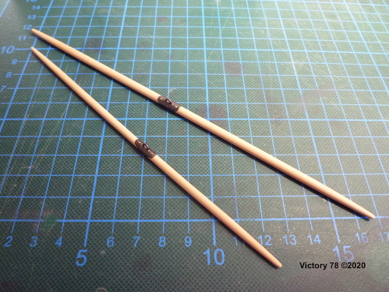

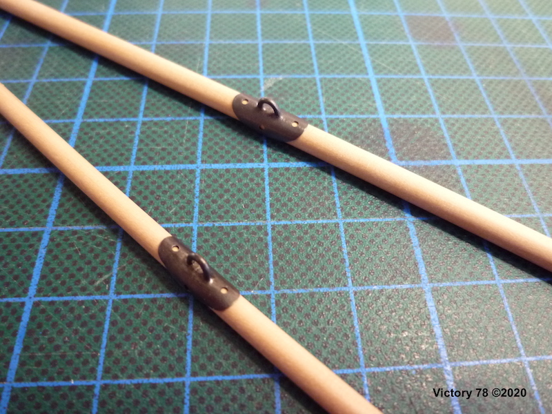

Heute konnte ich etwas werkeln und dabei entstand die Großrah 4 mm/205 mm und die Besanrah 3.5 mm/160 mm sowie deren Beschläge zum Fieren.
Diese Beschläge habe ich aus jeweils zum Rahdurchmesser passendem Messingrohr hergestellt, welches zuvor auf eine Wandstärke von 0,5 mm abgedreht wurde.
Nachdem die beiden 1 mm Messingbügel eingelötet waren, konnten die Röhrchen auf eine Halbschale reduziert werden, welche dann auf den Spieren verbolzt werden.
Die Beschläge sitzen dabei nicht mittig. Endgültig befestigen werde ich die Beschläge später....

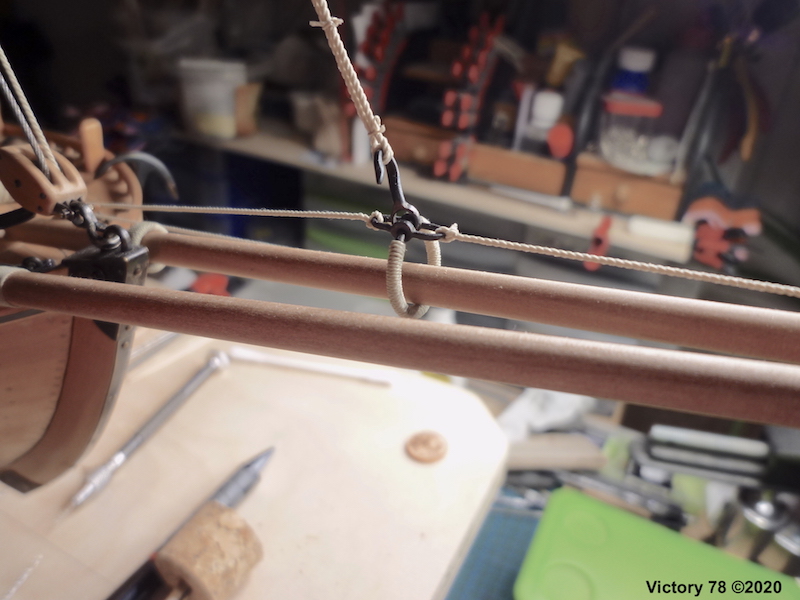

508
Donnerstag, 16. April 2020, 20:07
Vielen Dank Björn...
ich steh' grad auf dem Schlauch. Welche Rahen am Zeesboot meinst du?
Andreas,
am Top der beiden Masten kann jeweils ein Rahsegel gefahren werden....

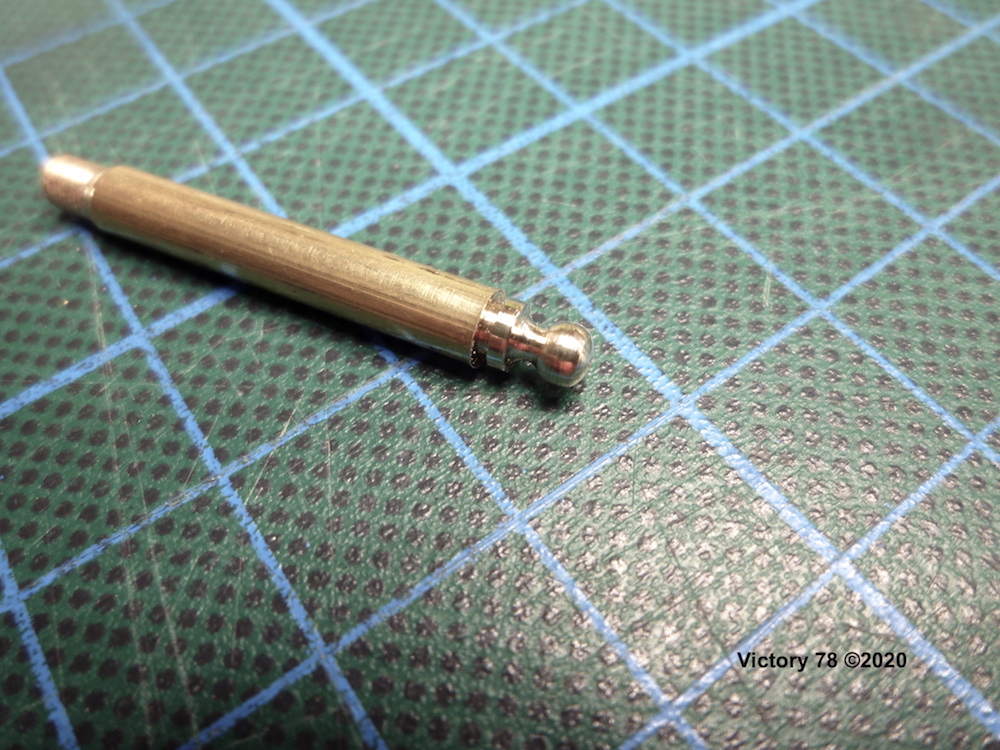

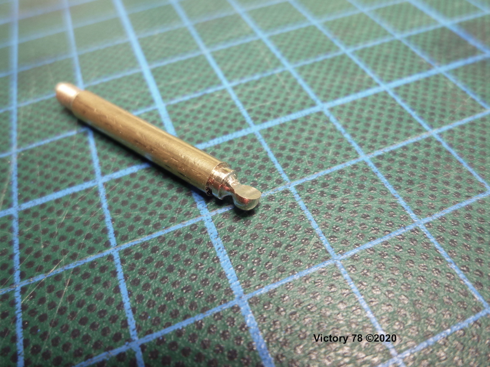

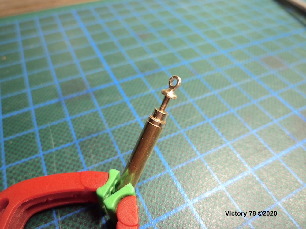

Das Besanschot hat drei Festpunkte, zwei am Baum und einen am Ruderkopf (siehe Abb. #508 ). Der Festpunkt auf dem Ruderkopf ist ein stehender Ring mit Kragen und nimmt einen Block auf.
Wenn man sowas mal nicht löten möchte, kann man sich die Kontur aus einem Messingrundprofil, hier 3 mm., drehen. Die Kugel wird dann auf der Fräse von beiden Seiten um das Unnötige erleichtert.
Die verbleibende Scheibe 1mm wird dann passend aufgebohrt und geputzt. Das Ganze wird so abgestochen, dass ein 8 mm Schaft stehen bleibt.
So sieht das dann aus...
