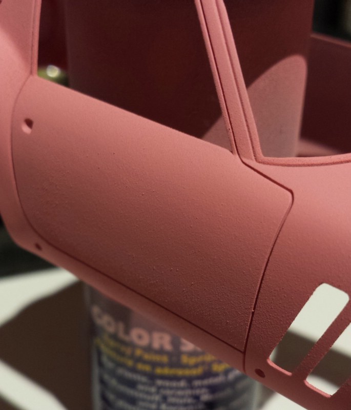

486
Sonntag, 16. August 2015, 21:39
Hallo Heiko,
danke viel mal für deine Hinweise. Heute Abend habe ich eine zweite Schicht Primer gespritzt und dies ist das Ergebnis. In der zweite Foto sieht man was ich meinte.
LG Andrea
h@mmerhand
487
Sonntag, 16. August 2015, 22:19
Hallo Andrea,
Sieht genau so aus, wie ich gedacht habe. Die Farbe trocknet im Flug, so wirst Du keine glatte Fläche erhalten. Eine Dosenlackieung wäre ja auch noch möglich. Sonst bleibt nur noch ein Farbsystem, da mit Deiner Airbrushanlage funktioniert oder ein geeigneter Kompressor. Der Druck muss für Die Zero Paints auf jeden Fall runter.
Tut mir Leid, dass ich Dir nur das raten kann.

488
Sonntag, 16. August 2015, 23:36
Hier noch einige Fotos nach der Schleifarbeit. Es geht jetzt schon viel besser als vorher. Anlässlich der zweiten Schicht habe ich die Spritzpistole besser eingestellt.

489
Montag, 17. August 2015, 07:08
Typisch zu viel Druck! Ich habe mir auch angewöhnt den Grundlack direkt aus der Dose zu aufzutragen. Das wird viel schöner. :)

490
Montag, 17. August 2015, 08:37
Hi,
wie Heiko schon erwähnt hat, die Farbe ist beim Auftreffen schon trocken,
passiert mir auch noch ab und an mit den Tamiya Farben,
leicht drüber schleifen und gut ist.
in diesem Fall hätte eine Reduzierung des Sprühabstandes, sehr wahrscheinlich, ein besseres Ergbnis gebracht,
die Farbe sollte beim Auftreffen noch leicht feucht sein, damit sie ineinander verlaufen kann.
Da spielen meiner Meinung nach einige Faktoren eine Rolle:
Airbrushpistole
Düsengröße
Verdünnungsgrad der Farbe
Druck
Abstand
Geschwindigkeit mit der die Gun bewegt wird
Umgebungstemperatur (bei 15° trocknet die Farbe nicht so schnell wie bei 30°)
das muss durch Üben herausgefunden werden wie mit dem vorhandenen Equipment die besten Ergebnisse produziert werden.
Ein Druckminderer incl. Wasserabscheider ist auch meiner Meinung nach zwingend erforderlich.
Der Kompressor sollte für deine Zwecke genügen, er muss nur die Luftmenge konstant fördern.
Laut Angabe des Herstellers sind die Düsen Lösungsmittelbeständig,
Die Zeros sollten damit zu brushen sein, ob du das optimale Ergebnis mit der Aztek erzielen kannst ist jedoch eine andere Sache.
Ich untersuche all meine Arbeiten nach dem Brushen nach solchen körnigen Stellen ab
und schleife diese mit 2000er Schleifpapier vorsichtig glatt,
die gleiche Prozedur wie du sie angewendet hast,
und das Ergbnis ist top.

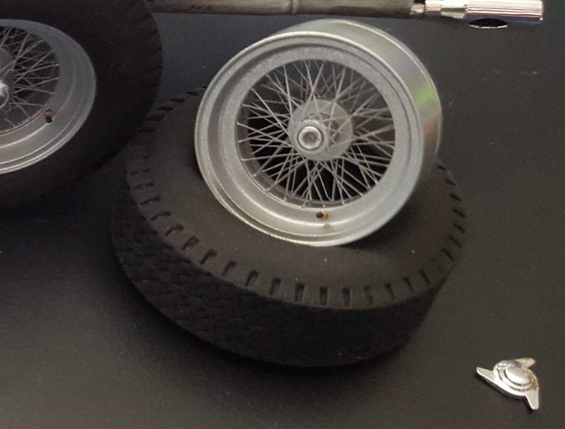

501
Freitag, 18. März 2016, 13:26
Die Felgen sind schlussendlich beendet :D

Sind das immernoch die Felgen, die du am Anfang vorgestellt hast? Denn sie sehen echt nicht aus wie Ätzteile
  • »lomax87« ist der Autor dieses Themas
Beiträge: 274
Realname: Andrea
Wohnort: Losone (Schweiz)
504
Freitag, 18. März 2016, 22:51
Hallo Jens, danke für deinen Tipp für die Lackierung! Die Felgen sind von Ka Model, die Nädeln sind ätzteile aber habe ich diese lackiert so sehen sie ein bisschen runder aus. Er war eine riesige Arbeit mit den Felgen. Während dem Montage habe ich ein Fehler gemacht. Dann habe ich alles ausgebaut und die Felgen kaputt gemacht :bang: ich habe danach ein neues Set gekauft und alles wieder zusammengabaut. Dies ist das Endresultat.

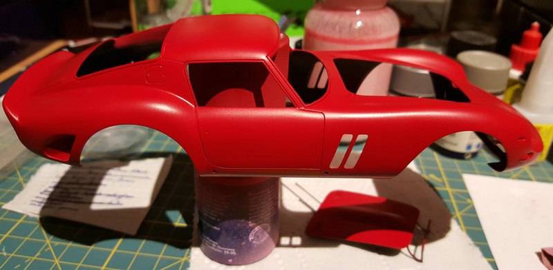

506
Montag, 21. März 2016, 21:59
Erste Schicht Rot (Rosso corsa 300 von Zeropaint) nach zwei leichten Schichten Pink Grund immer von Zeropaint.

508
Donnerstag, 24. März 2016, 21:32
Hallo Jens,
danke für die Komplimente ;) ja Pink ist den besten Grund für Rot. Auch die Firma Ferrari für ihre realen Autos benutzt Pink als Grund. Ich habe für das erstes mal dien Grund benutzt und es funktioniert wirklich gut!
LG Andrea
h@mmerhand
509
Freitag, 25. März 2016, 10:55
Bis jetzt gut gelungen, Andrea :ok: Weitere Schichten würde ich nur auftragen, wenn irgendwo noch hellere Flecken zu sehen sind. Den Glanz erledigt der Klarlack

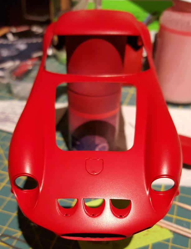

510
Freitag, 25. März 2016, 23:41
Hallo liebe Modellbaufraunde,
in der Zwischenzeit habe ich noch einige Korrekturen gemacht und noch eine Schicht Rot gegeben. Ich habe insebondere die Löcher der Türschnallen und die Schnallen der Öltank neu gemacht bzw. verkleinert.
LG Andrea
