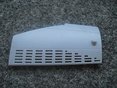

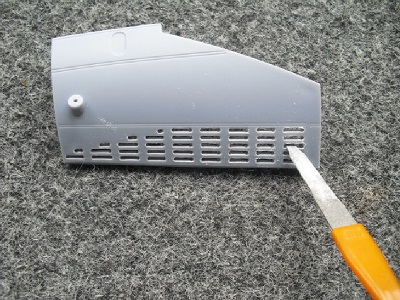

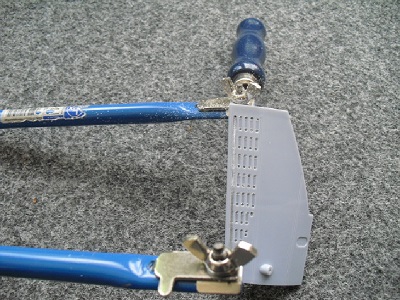

Schlitze geöffnet!!!
MadDog hatte recht!
War schon `ne Sauarbeit. Zumal die Plaste wirklich unendlich dick und dazu noch total weich ist.
Aber ich denke, die Mühe hat sich gelohnt. Sieht so besser aus als geschlossen.
Zuerst gebohrt:
Dann gesägt wie ein Mann:
und zuletzt geschliffen (mit Madame`s zweckentfremdeter bester Nagelfeile):
Ich weiß, das es nicht perfekt ist, und immer noch etwas geht. Werde nochmal ganz fein durchschleifen und dann ab ans Boot mit den Teilen.
Das wird, so denke ich zumindest, das nächste Drama. Ich glaube die Spanten sind viel zu dick für die vorgesehenen Aussparungen in der Außenhaut.
Kommt Zeit, kommt Rat. So auch mit der Imitation des Druckkörpers hinter den Schlitzen.
Also maximale Kampfeserfolge, Gruß Ray

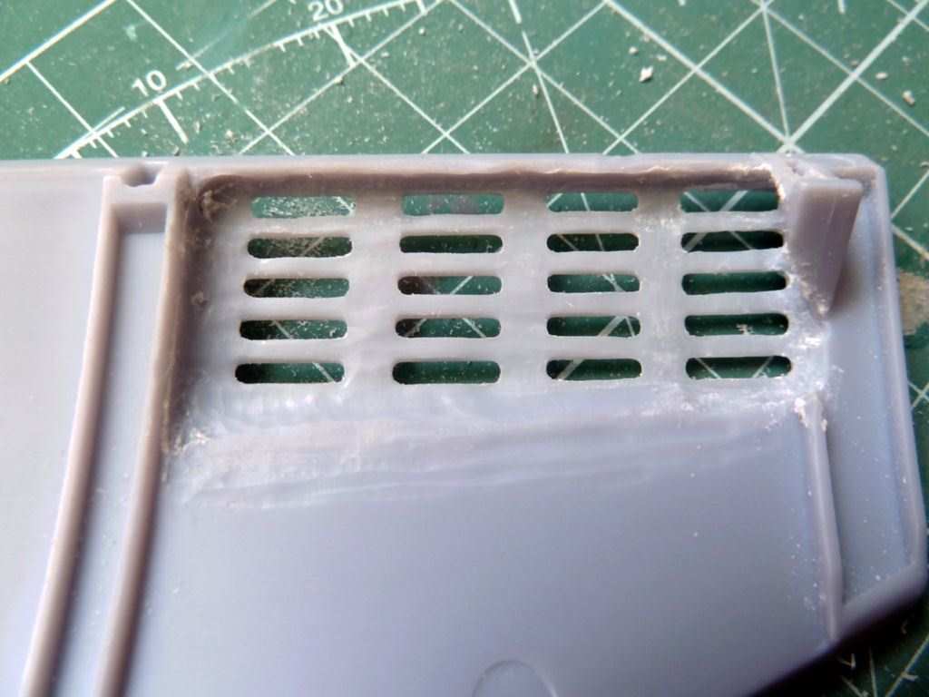

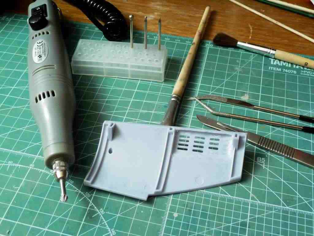

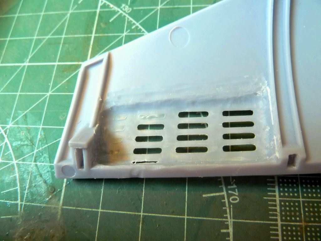

Öffnen der Flutschlitze!
So Leute, jetzt möchte ich Euch auch mal kurz beschreiben wie ich meine Flutschlitze aufgeschlitz, aufgefressen - ähm :cracy: - aufgefräst habe.
Die von mir benutzten Werkzeuge: Fräser - von grob bis fein,Schlüsselfeilen und Skalpell mit neuer Klinge (weil schön scharf).
Mit dem großen Kugelfräser hab ich erst das ganze überschüssige Material entfernt bis ich eine Wandstärke von ca. 1 - 1,5mm hatte. Für die Restarbeit benutzte ich dann abwechselnd die anderen Fräser bis die "Fischhäute" sichtbar wurden und ich sie mit dem Skalpell vorsichtig abtrennen konnte. Während der ganzen Fräserei hab ich das Bauteil immer mal wieder in Wasser getaucht damit der Kunststoff nicht ganz so doll wegschmilzt und sich die feinen Späne nicht (oder fast nicht) in der Luft verteilten.
Das Material hat jetzt ungefähr noch eine Stärke von 0,3 bis 0,4mm. Ich habe kürzlich im www. gestöbert und herausgefunden, dass die Dicke der Druckkörperaußenhaut (Stahlplatten) bei den frühen VII C-Booten 18,5 cm betrug. Nach Adam Ries ergibt das 0,385.........mm, also bin ich da schonmal auf dem richtigen Weg (hoffe ich!!!). Zum Schluß wurden die Flutschlitze noch mit den Feilen bearbeitet. Das Ergebnis der langwierigen und zum Teil staubigen Arbeit ist auf den folgenden Bildern zusehen.

Freitag, 6. Juni 2014, 23:02
Hallo Sven,
würde fast sagen perfekt!
Wie gesagt, besser geht immer.
Aber ich kann gut mit meinem Ergebnis leben, zumal ich jetzt schon weiß, wie es sich später mal in`s Gesamtbild einpassen wird.
Hab mal gelernt, nicht so so genau wie möglich, sondern wie nötig.
Aber ist schon klasse, wie Du das hingekriegst hast. :respekt: Ist halt `ne Liga höher.
Macht aber nichts, ich hätte viel zu viel Schiss, dass ich mich "verdrehmel" bei Deiner dünnen Wandstärke.
Also bleibe ich lieber bei meinen Leisten, sprich Bohren, Sägen und Schleifen.
Halt jeder auf seine Art.
In diesem Sinne, Gruß Ray :wink:

Ich denke immer, irgendwann bekommt man garantiert irgendwelche Risse.
Es sei denn, Du verschließt die Spalten mit artgleichem Material. (Plasteschleifstaub mit Plastekleber vermischt)
Ein Versuch wär`s wert. Also wenn überhaupt, werde ich wohl diese Variante wählen.
Gruß Ray
510
Mittwoch, 11. Juni 2014, 09:45
Hallo Ray,
genau dazu hab ich mir nach der Methode von Marek eine Spachtelmasse aus Ethylacetat und den Gießästen angefertigt. Nach ersten Tests bin ich super zufrieden damit. Ich hab mal 2 Gießastabschnitte damit verbunden und einige Tage aushärten lassen, ein Schnitt durch die Verbindungsstelle sah aus, als wenn es aus einem Stück wäre.
Olaf
Gruß, Olaf
