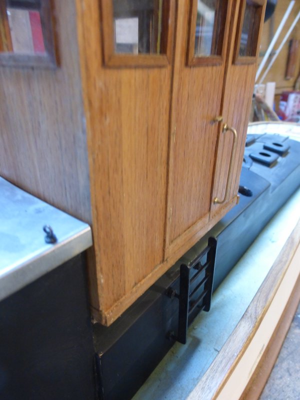

Hallo Jürgen, das mache ich zwar meistens, aber bei den Leitern habe ich beim Bau keine Bilder gemacht. Da muß man halt auch dran denken. Das ist nicht immer so einfach.
Die Wangen der Leiter wurden aus einen Messingstück 60 x 5 x 15 mm gefertigt. Zuerst wurden die 5 Löcher für die Sprossen gebohrt, danach folgten zwei Sägeschnitte auf der Hinterseite für die Befestigungsträger. Danach wurden die vier Wangenteile 0,8 mm stark abgesägt, und dann die Träger hart in die gesägten Schlitze eingelötet. Nach dem Verputzen habe die Sprossen, Vierkant 1,5 x1,5 mm, weich in die Wangen eingelötet, natürlich auf einer Lehre, damit alles im Winkel ist und die Breite stimmt. Nach den Verschleifen der Wangen wurden die Träger in die Schlitze von 3er Zylinderkopfschrauben weich eingelötet und die komplette Leiter dann brüniert. Zum Schluß wurden die Leitern dann am Aufbau von innen festgeschraubt. Die Haltestange am Steuerhaus ist gebogenes Rundmessing 1,4 mm, die Platten Drehteile, die aufgelötet wurden. Ich hoffe, das war jetzt auch ohne Bilder verständlich. Aber teilweise ist es so, daß mir manchmal erst bei der arbeit eine Idee kommt, wie ich was mache. Und dann denke ich halt nicht daran, alles zu dokumentieren.

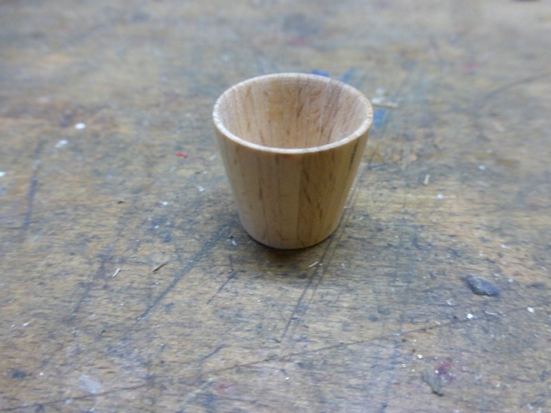

Auf die Serienfertigung der Spannschrauben hatte ich heute nicht so richtig Lust, daher habe an Details ein bißchen gewerkelt.

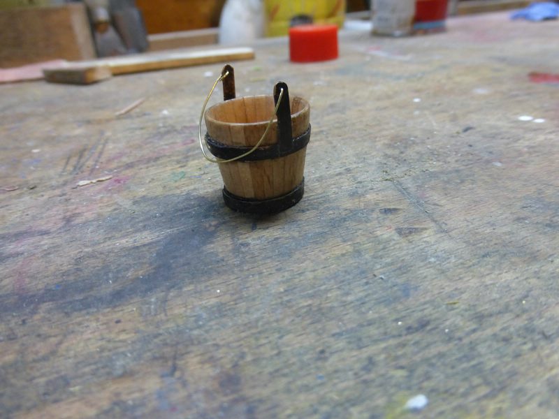

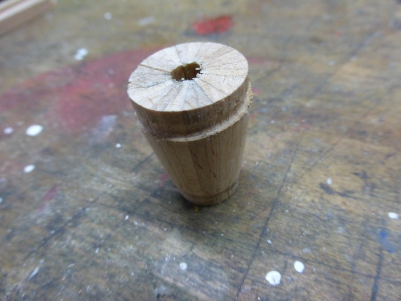

Als erstes beschloß ich, eine Pütze zu bauen. Il Commandante ist ein eher altmodischer Mensch, daher war klar, das Teil wird aus Holz gebaut. Zuerst wurden Leisten keilförmig mit 15° zugesägt, und diese sternförmig verleimt:
Das Bild zeigt den Rohling nach den ersten Dreharbeiten. Danach wurden die Außenseite und danach die Innenseite ausgedreht und das Teil abgestochen:
Für die Reifen wurden Blechstreifen ringförmig hart zusammengelötet, und an den oberen Reifen die Halterungen für den Griff weich angelötet, und die Reifen fachgerecht aufgetrieben:

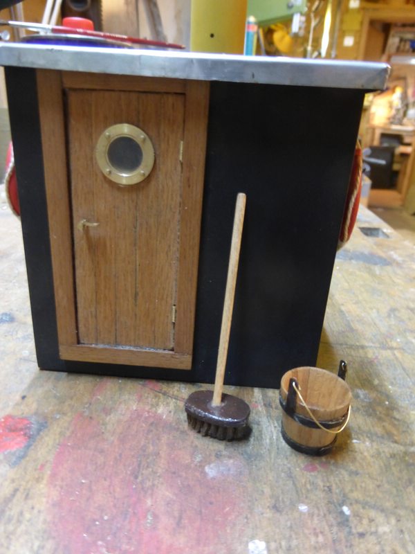

Für den auf dem nächsten Bild zu sehenden Schrubber wurde der Kopf einer alten Zahnbürste zweckentfremdet.
Jetzt ist auch die Reinigung des Decks sichergestellt.

sehr schöne Modellbauarbeit, die Pütz ist klasse geworden

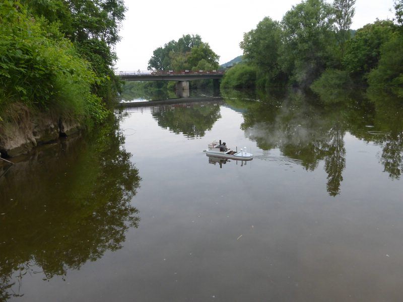

Das kleine Schlumpfboot war eben im Fluß:
Obwohl im Zuber ausgetrimmt, hatte es eben leichte Schlagseite. Und das Thema Öler wird mich noch eine Weile beschäftigen. Der war viel zu schnell leer. Als nächsten Versuch werde ich den zum Verdrängungsöler umbauen, und falls der Platz reicht, ein Drosselventil dran machen. Auf alle Fälle hängt der dann weiter an Steuerbord, dadurch wird auch der Trimm besser.

Soviel feines Zubehör!
Damit kannste `ne Party feiern (Rotwein aus dem Eimer und so...) und hinterher wieder alle Spuren verwischen.
Man, das sind ja wieder Details, die ich bei meinem nächsten Projekt gar nicht auf dem Plan hatte.

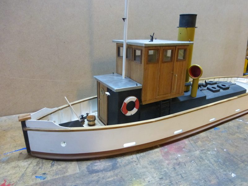

Vor einiger Zeit habe ich ja Glühbirnen aus Acrylglasresten gedreht. Die zugehörige Lampe hängt inzwischen am Aufbau. Zuerst wurden Lampenschirm, die Fassung mit Zuleitung und eine Grundplatte gefertigt:
Die Einzeleile wurden verlötet, brüniert und der Lampenschirm danach weiß gestrichen. Der Anstrich wurde nicht 100%ig deckend gemacht, dadurch entsteht der Eindruck einer Emaillierung. Danach habe ich die Glühbirne eingedreht eingeklebt ( Das wäre natürlich der Hammer gewesen: in Birne und Fassung Gewinde einzuschneiden, damit das Leuchtmittel auch ausgetauscht werden kann.) und dann die Lampe an den Aufbau geklebt:
Wie man sieht, wurde die Abklebung des Decks entfernt und die Poller montiert. Zum Schluß noch ein Bild von schräg vorne:
Die Einzelteile der Spannschrauben sind zu 75% fertig, dann werden die verlötet und brüniert. Bis auf die Schutzbügel für die Schlepptrosse ist das Deck mit Aufbau soweit fertig. Der Mast wird dann noch aufgeriggt und der Schornstein verspannt. Die werden demontierbar bleiben und nur mit den Stagen am Schiff festgespannt. Dann wird noch das Ruder gebaut und der Rumpf lackiert. Die noch nötigen Umbauten an der Maschine werden dann parallel mit meinem nächsten Projekt erledigt, je nachdem zu was ich mehr Lust im Einzelfall habe. Erst wenn das alles erledigt ist, kann ich die RC-Anlage einbauen.

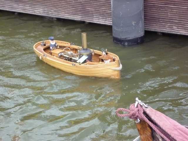

Letztes Jahr habe ich auf einer Zeesboot - Regatta in Dierhagen dieses entzückende Modell bewundert, welches auch mit einer kleinen Dampfmaschine bewegt wurde.
Ich bleib auf jeden Fall dran.
