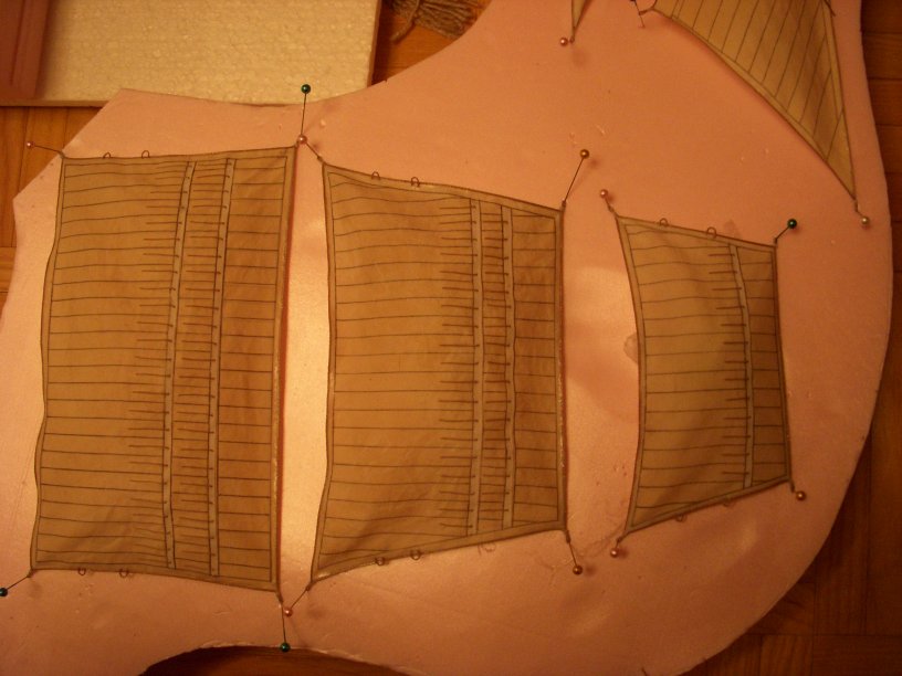

486
Samstag, 23. Februar 2013, 10:00
Guten Morgääääääääään zusammen,

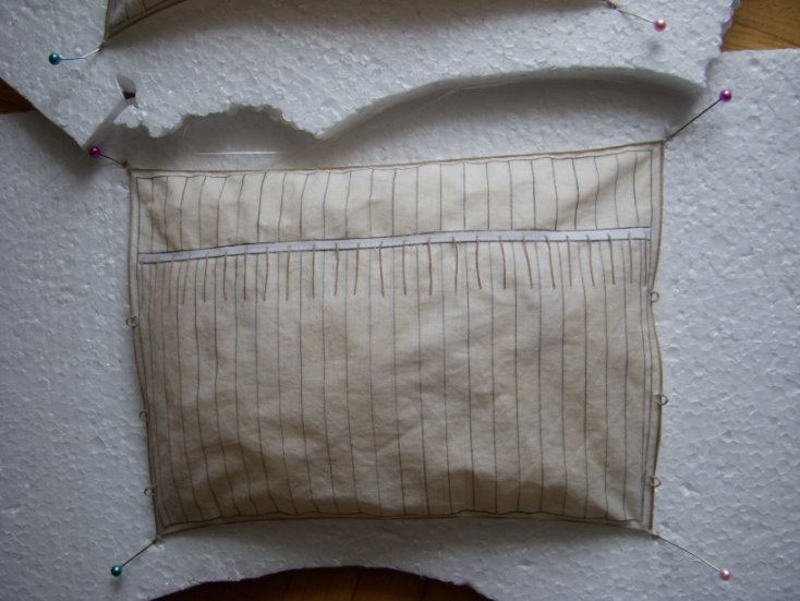

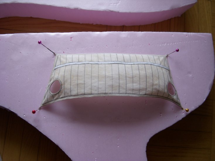

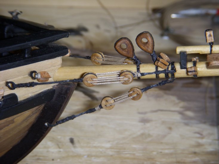

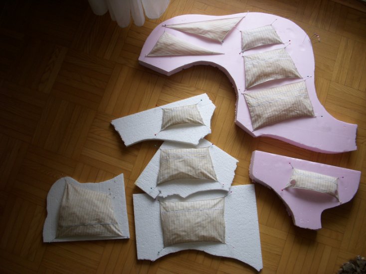

gestern Abend wurde das letzte Segel, das für den Bugsprit, gemacht, somit hat die Eagle jetzt alle ihre Segel. Das Segel am Bugsprit war zwar nicht im Plan vorgesehen aber ich hab es trotzdem gemacht, die Löcher im Segel sind dafür da, dass das Wasser bei hoher See ablaufen kann. Ich weiss zwar nicht ob das historisch richtig ist, bei älteren Modellen war das aber immer wieder zu sehen. Was meint Ihr ?
Dann habe ich noch bei einem Segel die Reffbänder angebracht (baaa, das ist ne Arbeit) und der Bugsprit wurde eingeleimt. Dann hab ich noch die ersten Drei Jungfernpaare am Sprit getakelt, das ging besser als erwartet... und dann hab ich das Schiffchen noch entmastet :-) damit man besser arbeiten kann.
So, schluss der Worte,urteilt selbst...
Oliver

ich denke, dass die abfliesslöcher ok gehen. evtl sind sie etwas zu gross und zu nah am rand.....
einreissgefahr. :nixweis:
da oli das ganze aber so schön gemacht hat, würde ich nichts ändern!
LG der roland

ja, die Blindrahe ist vorgesehen aber eben kein Segel, und darum hab ich mir gedacht ich mach auch eines, dann schaut das da vorne nicht so nackich aus :) ...
Roland, die Löcher im Segel sind wirklich etwas gross geworden, ich überlege ob ich das Segel nochmal neu mache ;( ...werde am Abend mal ne Anprobe machen und dann entscheiden....

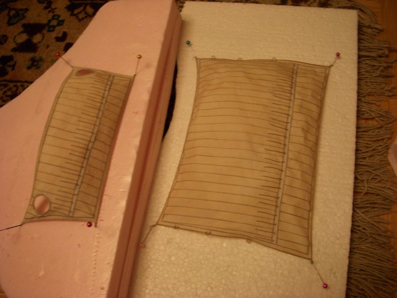

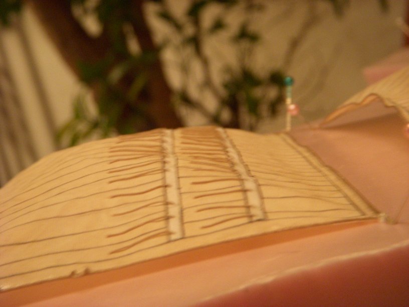

Sach mal Oliver, wie " nähst " Du die Reffbändsel ein. Erklär Dich bitte. Bei mir stehen die nämlich in alle Himmelsrichtungen und ich hab schon mehrfach versucht die zurecht zu biegen. :nixweis:

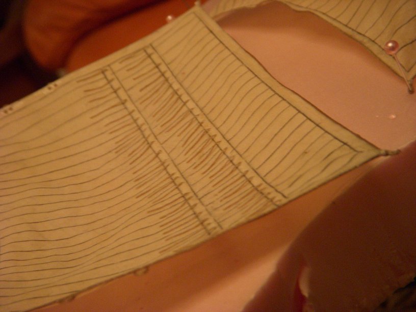

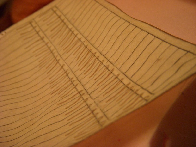

Guten Abend @all,
@holiday, ich zieh die Reffbänder einfach mit ner Nadel durch das Segel, ohne zu knoten, das ist sonst zu grob, fixiere sie dann mit einem kleinen Tupfer Leim-Wasser-Gemisch und klebe sie dann mit dem selben Gemisch an dem Segel fest, ist etwas mühsam bis der Kleber angezogen hat und nichts mehr weg steht. Mittlerweile verwende ich nur noch Leim zum festpappen, dann geht das kleben schneller da der reine Leim schneller anzieht :smilie:
Oliver
497
Samstag, 23. Februar 2013, 18:55
hast du das auch bei den geheimnissen drin??
:hey:
LG der roland
498
Samstag, 23. Februar 2013, 18:57
:D nö Roland, das muss ich erst noch machen ;)
499
reicht ja copy und paste ;)
500
Samstag, 23. Februar 2013, 19:03
Hi Oliver, :wink:
ja, ok, ans Segel kleben möchte ich meine Bändsel nicht. Auch sind meine auf beiden Seiten durch Knoten gegen rausrutschen gesichert. Diese Knoten verursachen wohl auch die verschiedenen Himmelsrichtungen der Bändsel. Je nachdem wo der Bändsel den Knoten verläßt. X(
Wie liegen sie den bei Dir auf der Segelrückseite, da kannst Du sie ja durch Deine Segelwölbung nicht anbappen ?
LG Holger :ahoi:
die Romantik von der See;
die sie segelten.
J. P. Soerensen
501
Samstag, 23. Februar 2013, 19:09
Hi holiday,
also wenn Du Deine Bändsel nicht ankleben möchtest dann fällt mir nur Haarspray ein ;( ...auch bin ich den Kompromiss eingegengen und hab die Reffbänder an der Rückseite auf das Segel gepappt. Da ich keine Knoten mache geht das Tau gerade durch das Segel durch und steht dadurch die ertsen 1-2 mm vom Segel ab, erst dann berührt es das Segel, dadurch schaut es nicht so geklebt aus....ich mach nachher mal Bilder...
Oliver

503
Samstag, 23. Februar 2013, 22:25
Guten Abend zusammen,
Holger, hier mal unter anderem paar Bilder von der Rückseite der Segel, ich weiss Dir gefällt das mit dem anpappen nicht, aber ich weiss sonst keine sinnvolle Lösung ;( ...wenn ich so über Holgers Zeilen lese dann überlege ich ob ich das Schiffchen überhaupt mit Segeln darstellen soll, ob die Reffbänber nicht alles vermasseln :bang: ...was meint Ihr ????....
Oliver
504
Samstag, 23. Februar 2013, 22:32
aber oli! jetzt hast du so schöne segel gemacht, noch extra einen
beitrag im geheimnis-fred erstellt und dann willst du die segel nicht hinmachen?
die reffbändsel sind prima, so wie sie sind. es gibt eben auch da unterschiedliche
herangehensweisen!
LG und gute nacht
der roland
505
Sonntag, 24. Februar 2013, 06:27
Hi Oliver, :wink:
Hallo, Stop, Achtung, Etenschen Plece....
Oliver, mach keinen Mist, ich habe nie gesagt das mir Deine Segel und das Ankleben der Bändsel nicht gefällt. Ganz im Gegenteil, die Segel sind hammermäßig und das Anbappen ein hervorragender Trick, der, soweit ich mich erinnern kann, hier und da schon seine Anwendung fand. Nur, bei meinem Modell in 1:50 brauch ich eine andere Lösung. Da würde meiner Meinung nach die Klebemethode auffallen. Aber wer weiß, wenn ich es nicht anders hinbekomme, werde ich mich vielleicht ja auch Deiner Technik zuwenden.
Sei Dir auf alle fälle sicher, wenn Du die Segel nicht hisst, komme ich vorbei und mach das und ich bin ein sehr schlechter Seemann. :)
Also bitte bitte keine vorschnellen Entscheidungen hier und nun ans Werk, die Segel müssen ran.
Liebe Grüße
Holger :ahoi:
die sie segelten.
J. P. Soerensen
