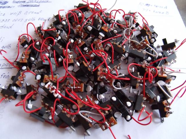

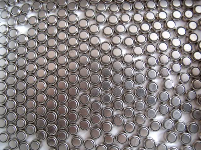

die Teelichter sind jetzt alle zerlegt.
Zumindest hab ich jetzt Batterien genug für meine Mikro-Schiffchen...
Und billige Schalter hab ich jetzt auch genug...
Und eine riesige Tüte voller Plastikmüll.

Ich hab direkt 25 LEDs verlötet und mit Sekundenkleber gesichert.
Den Tests für die Deckslaternen steht also nichts mehr im Wege...
