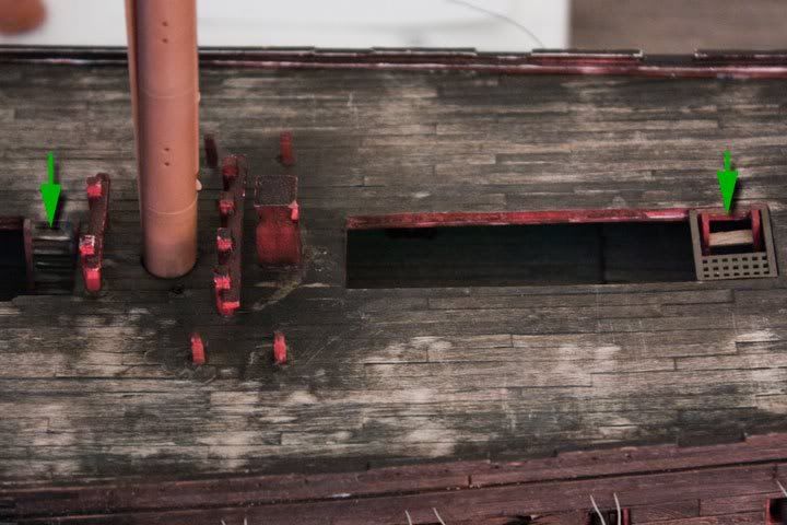

488
Freitag, 24. Dezember 2010, 19:49
Hi all
Da ich Heiligabend ja alleine verbringe und wenn das Wetter so bleibt auch ganz Weihnachten habe ich mich einfach meinem Schiff gewidmet.

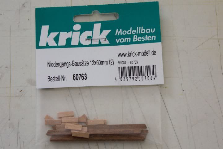

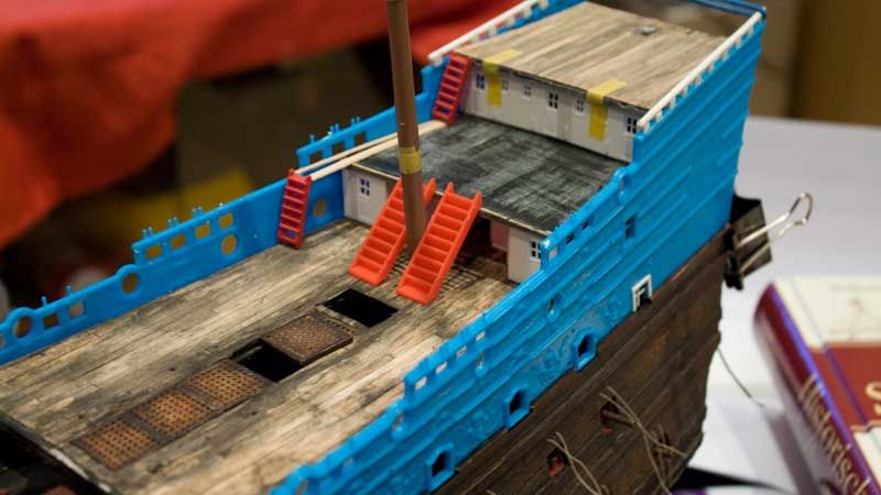

Ich habe ja schon so viel Holz verbaut und da dachte ich wieso nicht auch die Niedergänge.
Folgendes Set habe ich mir besorgt.
Sollte eigentlcih in 1:100 sein.
Hier im ausgepackten Zustand

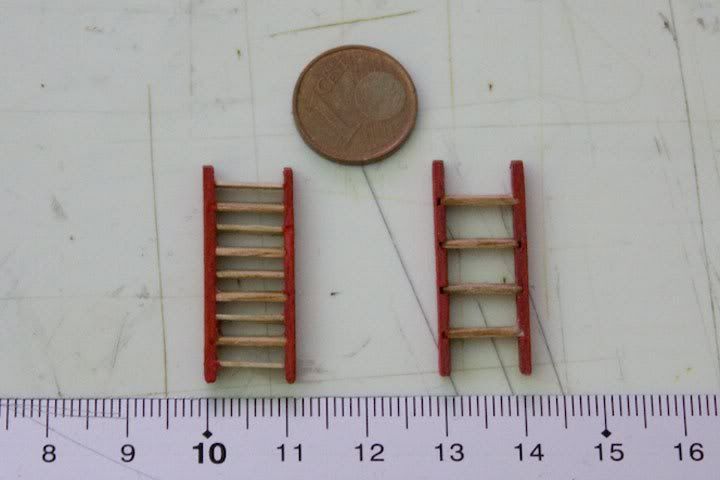

Aber was muss ich nach dem Zusammenbau feststellen! Die Stufen sind viel zu weit auseinander.
Also schnell Furnier zugeschitten und die fehlenden Sufen eingebaut.
Und genau da kommen sie hin. Im Bauplan sind bei dem Linken Niedergang 2 Stück vorgesehen.
Was für mich keinen Sinn ergibt. also habe ich nur einen genommen.
Rechts sollte gar keiner sein. Auch unverständlich. Also kommt da auch einer hin.

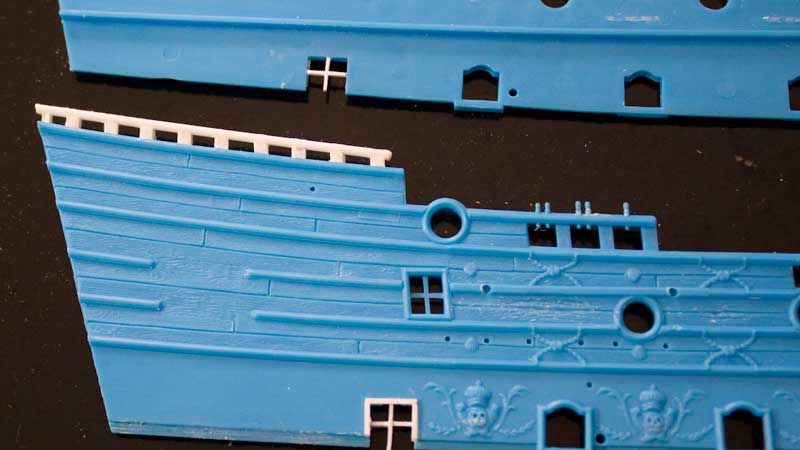

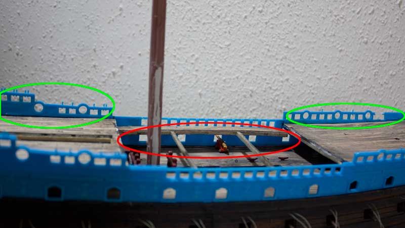

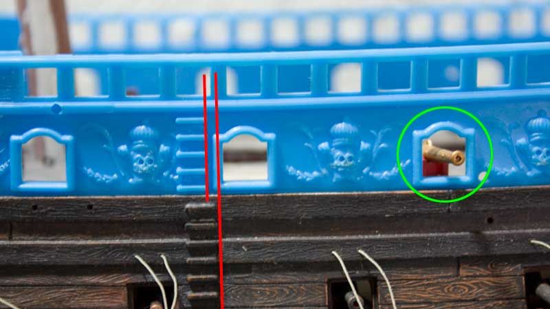

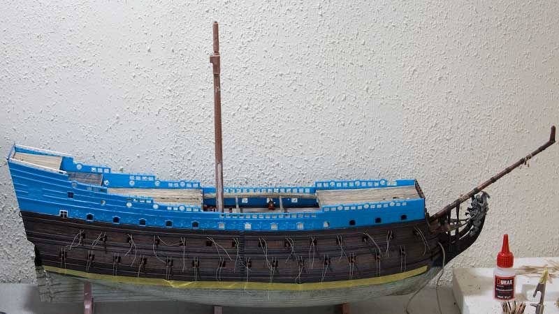

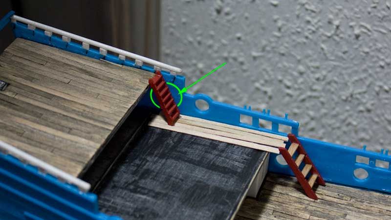

Hi
Nachdem ich alles bei Behörden und Ämtern geregelt habe, wenn auch nicht zu meiner Zufriedenheit, habe ich ein wenig weiter gemacht.

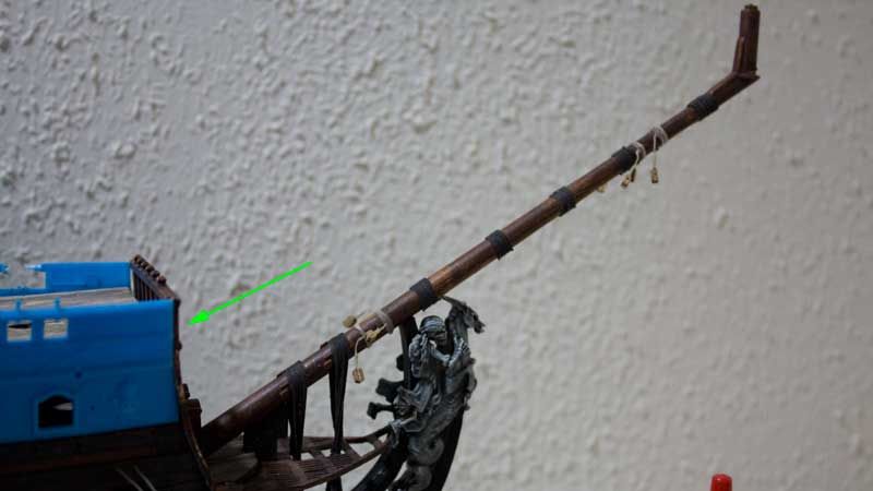

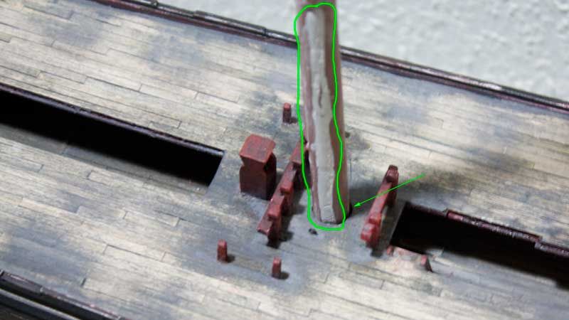

Als erstes der zerstörte Hauptmast, den ich schon angefangen habe zu verspachteln.
Und was sehe ich da????
Einen riesen Spalt zwischen dem Loch des Mastes und dem Mast selber.
Was ein Problem ergibt........
Wie bringe ich den Mast nun in den richtigen Winkel?
Und welcher wäre das.
Zudem, wie verschließe ich den Spalt ohne dass es auffällt? :bang:

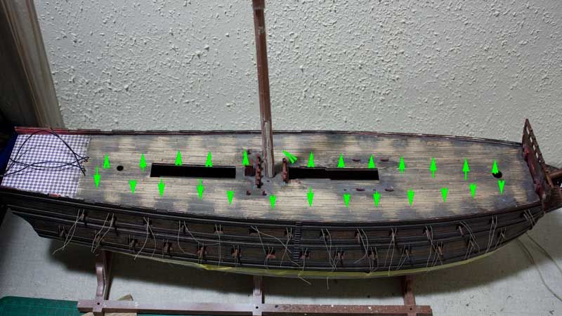

Hier könnt ihr sehen wie ich mir die Verschmutzungen unterhalb der Geschütze vorstelle.
Dazu habe ich mit verdünnter schwarzer Wasserfarbe das Deck eingenebelt und an den Stellen an denen der meiste "Puplikumsverkehr" :) stattfindet wieder abgewischt.
Geschütz darüber gestellt und....
Jaaa....ganz gut.
Ich könnte mir auch vorstellen dass die Piraten nicht unbedingt mit den Hoheitszeichen des französischen Königs herumgefahren sind.
Daher wurden an dem Bordwänden alle "französischen Lilien abgeschabt.
Desweiteren habe ich am Poopdeck noch ein Geländer angebracht und die Geschützpforte am Balkon durch ein Fenster ersetzt.
Zuerst wollte ich das Geländer in der gleichen Höhe halten wie alle Restlichen. (Hier Rechts zu sehen)
Diese Version habe ich allerdings verworfen, da es mir zu Überdimensioniert erschien.
Also habe ich nur die Hälfte der Höhe genommen.
Aus 3x2mm PS-Streifen habe ich mir die einzelnen senkrechten Stützen geschnitten.
Und zwar als Raute, sodass sie nach dem Verkleben senkrecht gestanden sind.
Der Handlauf besteht aus einem 2.. PS Rundstab, den ich am vorderen Ende rund geschliffen habe.
Das Fenster zum "Partyraum" habe ich mit 0,5x0,75mm PS-Streifen gemacht, muss allerdings nach dem Verkleben der Bordwand noch mal angepasst werden.
Der dahinter liegende Raum endet dann zwischen dem nneuen Fenster und der rechts daneben liegenden Stückpforte.

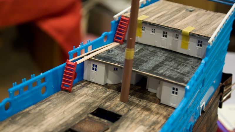

Dann die erste Passprobe
Und schon wieder Probleme. :cursing:

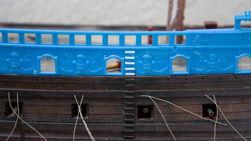

Obwohl, wie man sieht, vorne alles Bündig ist, passen die "Leitern" (Niedergänge) ka, wie die heißen, nicht zueinander.
Hier deutlich zu sehen.
Wie sieht das bei den anderen SR-Bauern aus?
Und hier noch eine Idee für Niedergänge bis hoch aufs Poop.
Dank Bibi habe ich ja genug Niedergänge die ich einbauen kann.
Allerding kommt (grüner Kreis) da noch ne Klampe hin. Glaube ich.

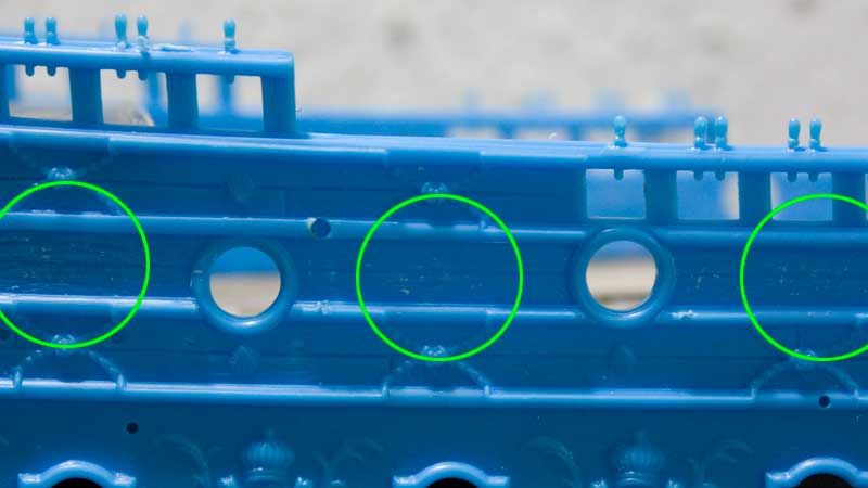

Zuletzt wollte ich alle Bordinnenwände auch neu beplanken
Und zwar alle.
Sascha meinte aber dann würden die zu dick werden.
Also werde ich nur einen Teil beplanken.
Statt jetzt alles zu beplanken werde ich nur den hier gezeigten unteren Bereich beplanken.
Was dann auch mehr Sinn macht, da die Bordwände sich dann von Unten nach oben immer mehr verjüngen.
Im oberen Bereich werde ich die Planken dann nur durch gravieren andeuten.
So,
war nicht viel aber es geht vorwärts.
lg
Stef
492
Sonntag, 30. Januar 2011, 12:22
Schön was du hier vorstellst und noch schöner dich wieder hier produktiv zu sehen!
Kompliment!
Hier noch einige Antworten auf deine Fragen:
Der Versatz in der Außentreppe war bei mir fast nicht zu erkennen ...
Auch im Original war das Loch für den Mast größer als der Durchmesser desselben. In diesen Spalt wurden Keile geschlagen, mit deren Hilfe sich der Mast auch senkrecht ausrichten ließ. Du kannst mit kleinen Füllstücken deren oberen sichtbaren Teil nachbilden und den Gap schön abdecken :-)
Die Klampe am oberen Niedergang kannst du ja woanders platzieren.
Deine decks sehen so wunderschön piratig aus, da kommen noch nicht ein Mal dei Schulhefte von meinem Kleinen mit ;-)
Und das war doch schon ein ganzes Stück, was du hier zeigst!!!
Lieber Gruß, Daniel

494
Sonntag, 30. Januar 2011, 13:37
Hallo Stef,
..es freut mich, dass es wieder Fortschritte auf deiner Werft gibt!
Sergios Idee mit nem "Mastkragen" finde ich gut! Du kannst hierfür einfach Kunststoffringe (die bekommst du in jedem Baumarkt in der Sanitärabteilung ind allen Größen) verwenden...kosten nicht viel sind ne zusätzliche Stütze für den Masten.Ich habe diese Ringe leider viel zu spät entdeckt...da waren die Untermasten schon verbaut :bang:
Betreffend Niedergänge zum Poop: da hat Daniel recht- es ist egal wo du die Kreuzhölzer,bzw.Belegeklampen in diesem Bereich hinbaust...sehen gut aus, deine Treppen.Die idee ist toll :ok: :ok: ABER ACHTUNG wenn du die Treppen so wie auf den Bildern positionierst, hast du beim Takeln der Geschütze Probleme!!! Das geht sich dann nicht aus!!!
Auch bei meinem Modell sind die "Außentreppen etwas versetzt- aber nur steuerbordseitig...ist mir vorher gar nicht aufgefallen ;( ...das hätte ich sonst auf jeden Fall korrigiert!
Auf jeden Fall- tolle Leistung und super schöne Farbgebung!!! :dafür: :thumbsup:
glg, Sascha :ahoi:

496
Sonntag, 30. Januar 2011, 16:42
Hi Stef! :wink:
Wie Daniel schon geschrieben hat, gehören in den Spalt um den Mast Keile.
Ich hab das ähnlich gelöst wie Sergio.
Allerdings hab ich 2 Ringe um den Mast gelegt. Den einen am Boden,
den anderen etwa 1,5 - 2 cm drüber und mir daraus das Gestell für die Enterhaken gebaut...
Den Niedergang des Poopdecks hätt' ich auch gern da an die Bordwand gestellt.
Die Klampe die da noch hinkommt brauchst Du (glaub ich) nicht - die könntest Du also einfach weglassen.
Aber Sascha hat schon recht wenn er meint, dass das dann da eng wird mit der Takelage des Geschützes...
Ich wollte den Niedergang erst anbringen, nachdem meine (Zitat Lil'Gü) Kugelpusten fertig waren und da war einfach kein Platz mehr.
Der Niedergang an der Bordaußenseite ist bei mir bündig.
Dafür hatte ich aber an der Vorderseite ordentlich zu kämpfen um die Wand einzusetzen.
Die war nämlich alles andere als bündig...
In diesem Sinne - frohes werkeln
Jens

498
Montag, 31. Januar 2011, 10:11
Moin
Ein Problem weniger.

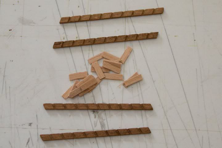

Zunächst habe ich wersucht die Bordwände im Bugbereich abzuschleifen um so die Außentreppen weiter nach vorne zu bekommen.
Da aber die hinteren Fenster in ihren Aussparungen bleiben mussten hat das nur teilweise und nicht sehr viel was gebracht. :cursing:
Was blieb mir übrig?

Arbeit und Mastringe
FAN- TASTISCH! Das ist auch ein gutes Lehrbild, was man aus dem Hellerplastik herausholen kann- wenn man die zwei Teile vergleicht!
Zu den "Mastringen": Die lassen sich mit jedem Material machen, denn in Original waren diese Keile ( am Ende bildeten die Köpfe der Mastkeile einen Ring um den Mast ) mit Leinenstücken abgedeckt ( und gar nicht SO sauber vernäht )- denn die Keile musste man gelegentlich nachklopfen..
Bibi

Hallo Stef :wink:
Da hast Du dir aber viel Arbeit gemacht, sieht gut aus. Ich weiss, ich komme zu spät damit, das wäre aber auch eine Variante gewesen. Den obersten Tritt auf dem Barkholz wegschleifen und verlängern.
Sergio

508
Freitag, 4. Februar 2011, 09:46
Mit Verlaub, ich fuhr auf der HMS Rose, unter Kapitän Richard B, Ostküste, NY, Boston, Große Seen, Chikago.... Hab gute Bilder von dort.
Als schönes Modell gibts das z.B. https://www.historicships.com/TALLSHIPS/…%20AL22910.htm- aber in Real war die "Rose" unschlagbar schöner.
Jaa, genau das ist es.
Aber 1:48 und dann nur 53 Zoll lamg? (1,35 m) Erscheint mir ein wenig lang für mein Zimmer. :(
Die Treppe auf das oberste Poopdeck sollte sehr schmal sein. Mondfeld S.107 zeigt die Royal Louis- mit einer Geländerversion, die impliziert, dass die achtere Kanone überdacht gewesen sein könnte- da die Reeling bis zur Absatzkante läuft. Dann käme man so aufs Deck hoch. Im Bild sieht man aber gar keine Leiter! Aber es könnten auch nur Tritte und Handleinen hochgegangen sein; das Schott ist sehr niedrig.
Real war das dort ein enger Platz- im Gefecht; Die beiden Kanonen stehen eng, die Takel ec. kommen dazu... Rücklauffläche eingerechnet wäre eine Treppe in der Schottmitte schlau gewesen- aber da ist eine Tür....
Würde da eine Leiter von der HMS Victory ( ins Kuhldeck gehend z.B.) - und nur Backbord- nicht passen?
Bei mir ist auf Seite 107 Keine Royal Louis zu sehen. Du meinst S.111
Mit der Treppe auf Poop gibts wohl keine Probleme, da ist genug Platz.
Die Treppe darunter (Kapitänsdeck?) ist in der Tat zu breit und sollte auf dem Bild nur als Beispiel dienen.
DA bleibt mir gar nichts anders über, als diese kanone zu überdachen.
In der Tat ist da auch ne Tür drikt hinter der Kanone, die find ich auch ziemlich ungeschickt gesetzt.
So Könnts gehen
Oder In die MItte
Stwf
509
Freitag, 4. Februar 2011, 10:13
HAllo Stef,
die kleine Überdachung ist nicht uncharmant, notfalls kannst du ja noch das Geländer in diesem Bereich verlängern :-)
Solche mittigen Treppen gab es später bei den Engländern, die kleinen seitlich wären nach meinem Dafürhalten passender. Und wenn du Treppen in der Mitte machen sollen wolltest, pass auf, dass die Treppenstufen horizontal und nicht senkrecht angeordnet werden ;-)
Lieber Gruß, Daniel
510
Freitag, 4. Februar 2011, 10:23
Hallo Stef :wink:
Ich tendiere auch auf die seitlichen Treppen, die doppelte "Showtreppe" in der Mitte... :nixweis: ....ich weiss nicht so recht.
Sergio
