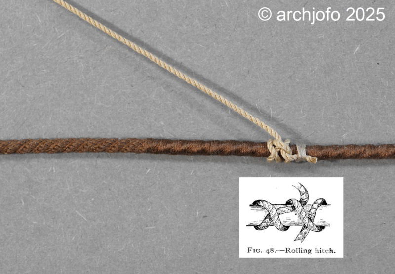

Bevor ich mich ans Modell wage, versuchte ich mich mit dem Knoten an einem Taurest. Der lose Tampen wurde mittels Bändselung am Stag gesichert.
Diese Lösung finde ich plausibel und werde sie daher dann am Modell entsprechend umsetzen.

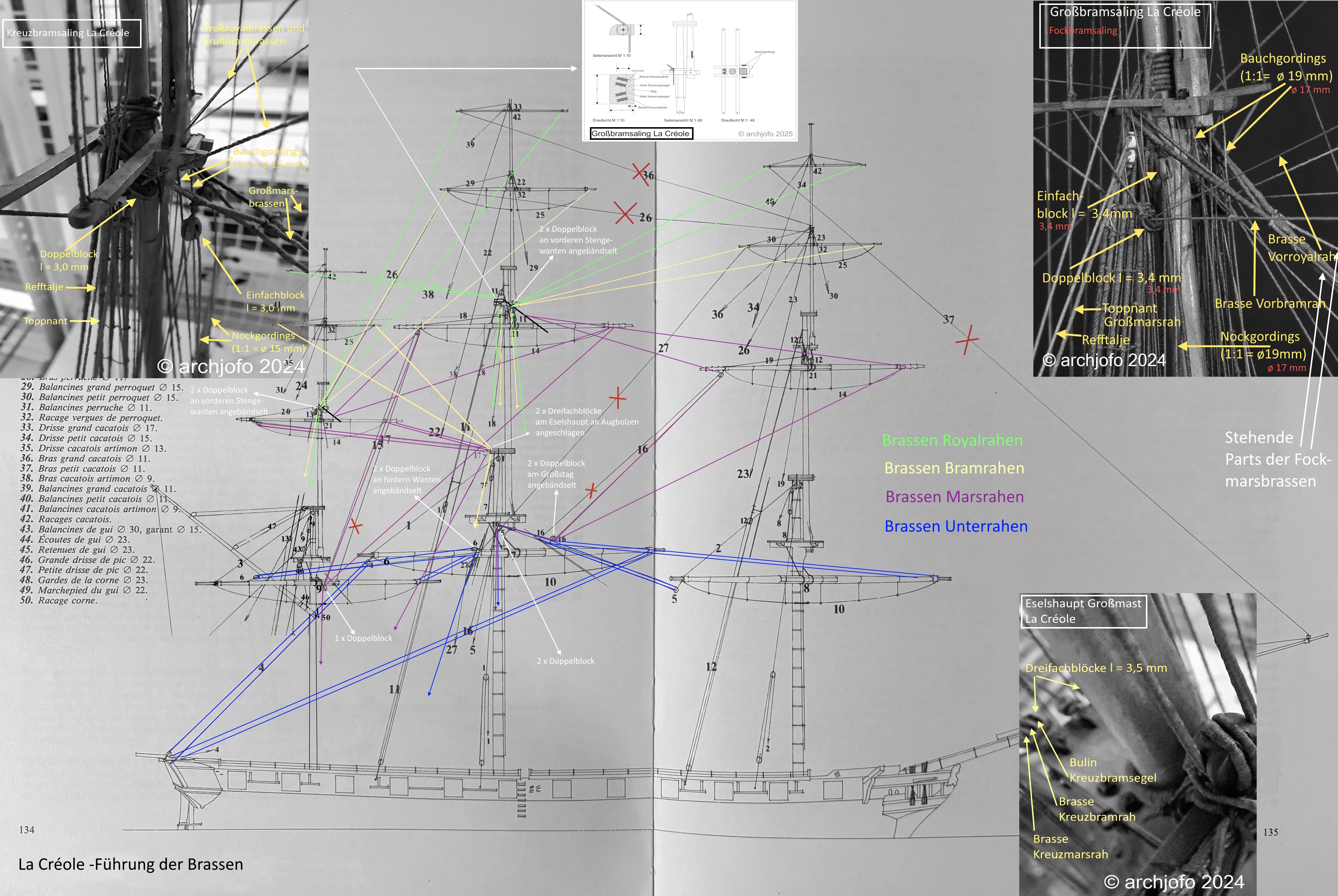

In diesem Zusammenhang ergab sich noch Klärungsbedarf hinsichtlich der Führung der Fockmarsbrassen, da deren stehende Parts entsprechend der Monographie ebenso am Großstag, wo auch die Fockbrassen angeschlagen sind, festgemacht werden sollen.
Jedoch zeigt das Pariser Originalmodell die Führung der Fockmarsbrassen anders wie in der Monographie. Die stehenden Parts laufen nach oben zum Großstengestag wo sie angeknotet sind, wie auf der nachfolgenden Abbildung zu sehen ist.
Offensichtlich war die vorgenannte Führung der Fockmarsbrassen zu dieser Zeit durchaus üblich. Zudem ist festzustellen, dass die Schiffsmodelle etwa nach 1800 im Musée de la Marine die geteilten Fockmarsbrassen führen, d. h. die laufenden Parts führen über Blöcke am Großstag nach unten zum Belegen und die stehenden Parts sind am Großstengestag befestigt.
Im Harland ist es auch so zu sehen und beschrieben. Insofern richte ich mich auch hier wieder mal nach dem Pariser Modell und nicht nach der Monographie.

habe mittlerweile versucht die vor einiger Zeit zusammengetragenen Informationen zur Führung der Brassen für meine französische Korvette in einer Darstellung für die weiteren Takelarbeiten zusammen zu fassen.
Um auch die Feinheiten sehen zu können, habe ich in Abstimmung mit Stefan ausnahmsweise eine größere Datei eingestellt.
Bei Interesse, einfach draufklicken! :ok:

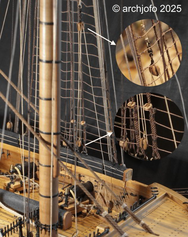

Was ich jedoch auch vereinzelt auf Abbildungen dazu an Modellen aus dem Musée de la Marine in Paris gesehen habe, sind schlaufenförmige Knoten, vermutlich Gordingsteks (Buntline hitch), könnten auch Palsteks oder ähnliche sein. Die Gordings werden dann sicherlich mittels Gordingstek (Buntline hitch) an den entsprechenden Legeln des Segels sicher befestigt.
Quelle: Manual of Seamanship, Vol. 1, 1951
In jedem Fall ein Knoten, der sich leicht lösen lässt, wenn die Segel wieder angeschlagen werden
Hier am Beispiel der L´Egyptienne von 1799 sind die „Schlaufen“ nach genauem Hinsehen eindeutig zu erkennen.
Quelle: Bildausschnitt vom Originalmodell der L´Egyptienne 1799 im Musée de la Marine in Paris

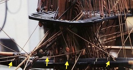

Eine dritte Möglichkeit die Gordings gegen das Ausrauschen aus den Blöcken zu sichern, wäre wie am Pariser Originalmodell der La Créole zu erkennen, die Taue einfach anzubinden.
Quelle: Bildausschnitt vom Originalmodell der La Créole im Musée de la Marine in Paris
Also drei Möglichkeiten, die natürlich die Fragestellung aufwerfen, welche der historischen Realität am nächsten kommt?
Daher wäre ich euch sehr dankbar, wenn ihr hierzu euer Fachwissen mit mir teilen könntet.
Ich freue mich auf eure Beiträge.

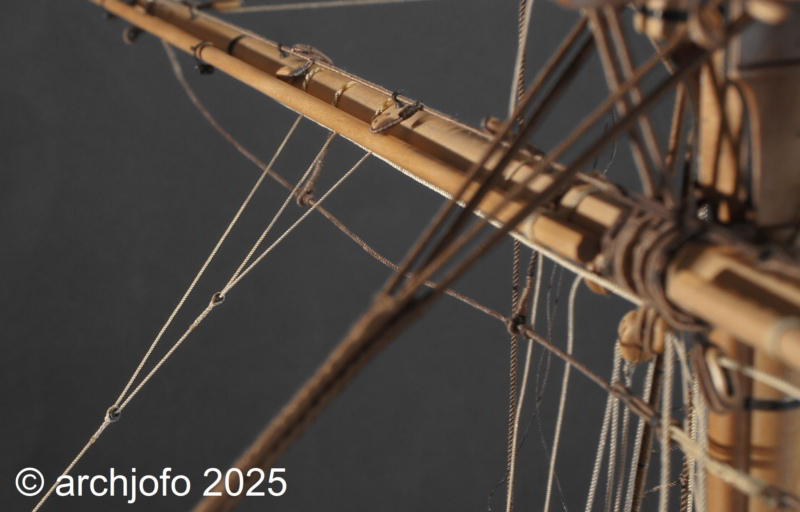

Mich beschäftigt immer noch die Frage, wie die Gordings ohne Segel gegen das Ausrauschen aus den Blöcken gesichert wurden. Nach weiteren Recherchen bin ich nun auf einen Stopperknoten mit der Bezeichnung Achterknoten oder Achtknoten (französisch: Noeud de huit; englisch: Figure-of-eight Knot)
Dies scheint offensichtlich der ultimative Stopperknoten zu sein, der sich speziell für das temporäre Verknoten von Tampen, wie im Fall von Gordings ohne Segel, gut eignet. Beim Anschlagen der Segel lässt er sich leicht lösen, selbst wenn er an einem Block hängt. Er ist stärker als ein Palstek und leichter zu kontrollieren.
So wird es auch prinzipiell in „The Ashley Book of Knots“ unter Bezug auf Lever´s Sheet Anchor beschrieben, wie nachfolgende Auszüge es zeigen.
Quelle: The Ashley Book of Knots
Quelle: The young sea officer's sheet anchor; Darcey Lever, 1813
Bei den Franzosen wird dieser Knoten u. a. als „Noeud de huit“ bezeichnet.

Was die L`Egyptienne 1799 betrifft, sind die schlaufenförmigen Knoten kritisch zu betrachten, da die Takelage wohl fragwürdig hinsichtlich der Restaurierung ist.
Insofern komme ich zusammenfassend für mich zu dem Ergebnis, dass ich für mein Modell die Achterknoten in diesem Fall für eine durchaus historisch glaubwürdige Variante halte und dementsprechend umsetzen werde.

Auch bei meiner Korvette trat beim Belegen der Toppnanten der ungebrassten Fockrah ebenfalls dieses Phänomen zu Tage, wie auf dem folgenden Bild zu sehen ist:
Die Toppnanten berühren die vorderen Marswanten mehr oder weniger leicht. Da ich denke, dass es jedoch den ein oder anderen Anfänger verunsichern könnte, fasse ich die Zusammenhänge hier noch einmal kurz zusammen.
Die Toppnanten werden in der Regel von der Mitte des Eselshauptes, also hinter Marsstenge, zu den Rahnocken geführt. Die Rah hängt vor dem Untermast, also unter der Marsstenge. Die vorderen Stengewanten führen in der Seitenansicht auf Höhe der Stenge senkrecht nach oben zum Stengetop. Damit führt es eigentlich schon bei unangeprasster Unterrah zu Berührungen von Toppnanten der Unterrah mit den vorderen Stengewanten, ganz sicher aber beim Anprassen. Dementsprechend sind die vorderen Stengewanten auch immer gegen Schamfielen gekleidet.
Somit liegt hier kein Fehler vor. Das liegt schlichtweg an der Geometrie und dem Aufbau der Takelage.

ich schaue immer wieder mal hier vorbei - wenn ich mir aber die Bilder z.B. im Post 5001 anschaue..... nicht nur spanisch/chinesisch sondern ganz schlicht ahnungslos! :nixweis: :nixweis: :nixweis: Nicht nur null Ahnung, sondern nullernullzig! :cracy: :cracy: Man wird mich vielleicht mal mit offener Lade exhumieren, weil die geht nicht mehr zu! :sabber: :sabber: Es ist einfach gigantisch, was du hier zeigst! Ich habe mir schon vor Jahren mit großer Bewunderung das Maritime Museum in Hamburg angesehen. Für einen Gebirgsmarinler unvorstellbar!
Würde mich gerne vor dir verbeugen, aber mein Kreuz! :respekt: :respekt: :respekt:

Diese „Berührung“ hat mich auch schon oft verunsichert. Aber sie war ja wohl aus statischen Gründen nicht mal in der „Grundstellung“ zu vermeiden, geschweige denn bei angebrassten Rahen. Überhaupt muss man sich wohl die gesamte Takelage eines solchen Seglers als eine Installation mit hohem Verschleißgrad vorstellen, in der Benutzung eine permanente Baustelle.
5 006
Donnerstag, 24. Juli 2025, 19:15
Ich denke ein weiterer Hinweis ist, dass in dieser Darstellung des ruhenden Schiffs die Rah nach unten hängt und nicht vom Wind nach vorne gedrückt bzw. gezogen wird. Durch Lockerung des Racks im angebrassten wird hier ja nochmals Luft gegeben. Somit sollte sowieso maximal eine Seite anliegen.
Irgendwo hatte ich es einmal so verstanden, dass die Rahen ja vom Gewicht im Hanger hingen und die Toppnanten nur dem Austarieren dienten, passend zum französischen Namen "Balancine". Wie dichtgeholt wurden die Toppnanten dann eigentlich gefahren? Wurde die Austarierung nicht auch durch Schot und anderes des darüber liegenden Segels miterledigt?
Ein sich fragender Daniel
