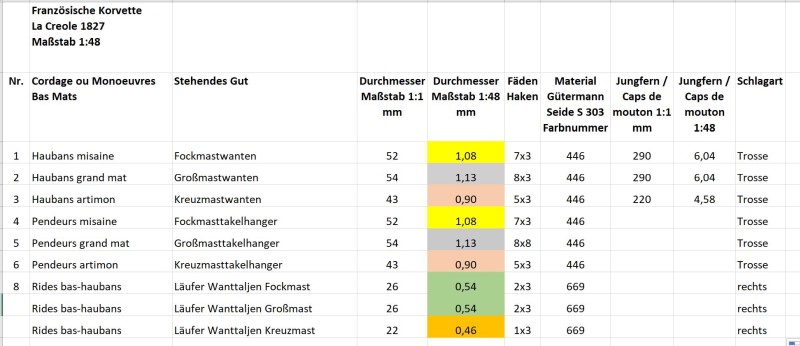

Mich interessiert noch die Dicke von Großmastwanten (untere, dickste). Ich möchte es mit meine Chebeke vergleichen. Eigentlich, ob es optisch passt - bei dir sieht es harmonisch aus.

Hallo Sascha,
die Großwanten der französischen Korvette haben einen Durchmesser von 1,13 mm.
Anbei ein Ausschnitt des stehenden Guts der La Creole.

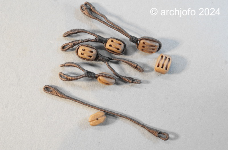

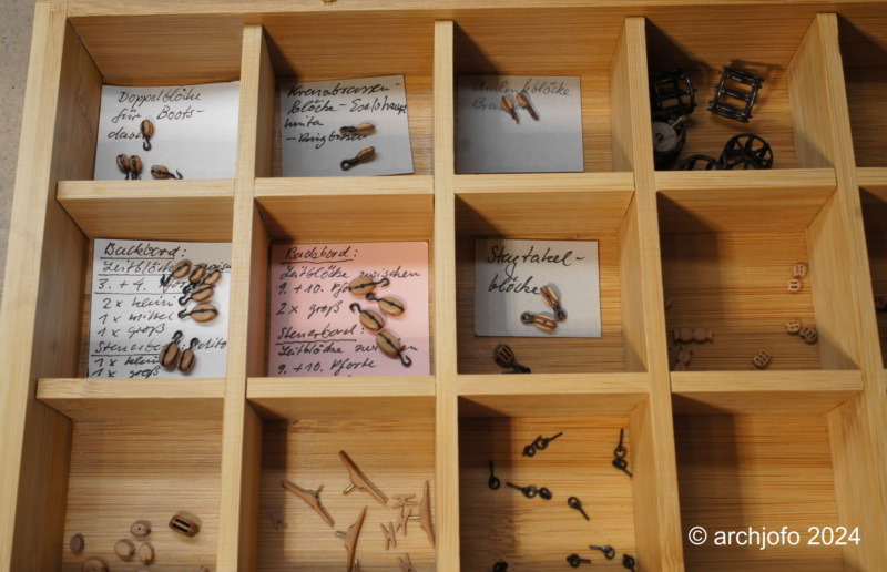

Mittlerweile konnte ich die erforderlichen Blöcke für die Gaffel und den Baum anfertigen. Die Einfachblöcke für die Baumschoten erhielten Scheiben aus Messing. Für die Blockachsen mit den vierkantigen Köpfen fertigte ich noch zwei kleinere Versionen, wobei die kleinste dann auch wegen der besseren Maßstäblichkeit Verwendung fand, wie auf dem folgenden Bild zu sehen.
Das nächste Bild zeigt eine Zusammenstellung der Blöcke die an der Gaffel und am Baum mittles Stroppen befestigt werden.

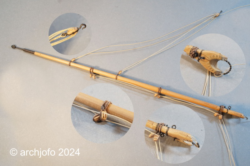

Für den Baum wurden dann noch folgende Takelelemente erforderlich, hergestellt und angebracht:
- Fusspferde mit Buchtspleiß
- Baumkrägen mit eingebundenen Kauschen für die Baumschoten
- Baumkragen mit eingebundenen Kauschen zum Einhaken des Bullentaus welches in Verbindung mit einer Talje
den Baumstopper bildet.
- Stropp mit Einfachblock für Rettungsboje
- Taue für die doppelten Dirken
Die weiteren Bilder zeigen den Baum mit den bereits angebrachten Takelelementen.
Auf dem nächsten Bild sind die mittlerweile z. T. bereits bestroppten Dempgordingsblöcke, jeweils zweifach, für die Gaffel zu sehen:
Nachfolgend ein Bild zu den zwischenzeitlich an der Gaffel montierten Takelelementen:
Es fehlen noch die Geerden bzw. Geeren, die dann bei der Montage der Gaffel am Modell angebracht werden. Meines Wissens werden diese mit einen Webleinenstek um das Rundholz gelegt.
Somit sind nun eigentlich alle Rahen und Spieren meiner Korvette ausgerüstet und bereit zum finalen Aufriggen.

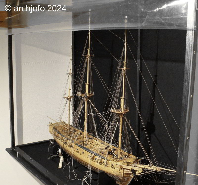

jetzt hole ich die Korvette aus der Staubschutzhülle, wo ich sie vor knapp einem Jahr verstaut habe.
Hier ist nochmals ein Teil der bereits voll ausgerüsteten Rahen zu sehen:
Mit dem Anbringen der Rahen werden die Bilder und der Bericht hoffentlich wieder interessanter. Knapp zwei Jahre habe ich mit der Anfertigung und Ausrüstung der Rahen und Spieren verbracht. Ganz schön langweilig ... :D
Momentan quält mich noch die Frage, ob ich mit dem Anbringen der Rahen von hinten oder von vorne beginnen soll.
Für hilfreiche Tipps und Anregungen bin ich aufgeschlossen.

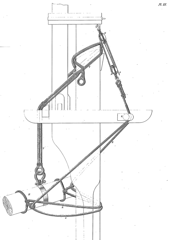

Dazu war noch einiges an Recherche erforderlich geworden, um einigermaßen Klarheit über diverse Ausführungsdetails zu bekommen.

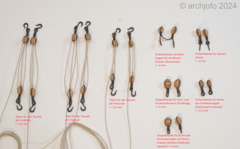

Insbesondere ging es um die Anfertigung der Taljen für die Tauracks der Unterrahen. Die Tauracks selbst sind bereits an den Unterrahen angebracht. Später beim Anbringen der Unterrahen müssen die Enden der Tauracks durch die Scheibgatts an den Längssalingen geführt werden. Anschließend sind an den Enden dann noch Kauschen einzubinden, an denen dann die Tauracktaljen eingehakt werden können. Diese Zeichnung aus dem Atlas de Génie Maritime verdeutlich das Prinzip.
Quelle: Auszug aus dem Atlas du Génie Maritime Pl. 23

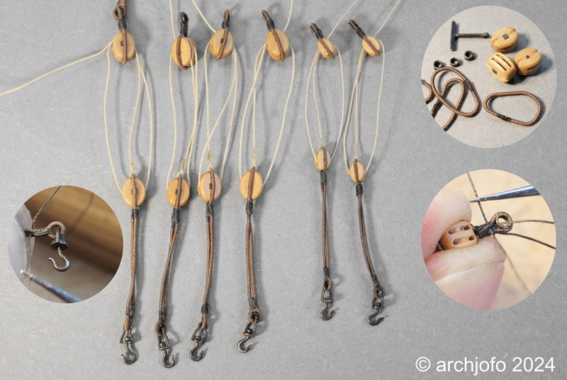

Diese Taljen und weitere Blöcke mit entsprechenden Stropen und Kauschen, je nach Verwendung, sind auf dem folgenden Bild zu sehen.
Vor einiger Zeit habe ich auch schon eine Reihe von Leitblöcken gefertigt, wie nachfolgend zu sehen, die im Bereich der Nagelbänke eingehakt werden.
Demnach dürften nun nicht mehr allzuviele Blöcke fehlen. Somit werde ich nun nochmals die Takelage anhand der Monographie in Verbindung mit den mir zur Verfügung stehenden Bildern des Originalmodell durchsehen, um möglichst alle Blöcke zu erfassen. Dazu fallen mir spontan die Talien für die Marsfallen ein und sicherlich fehlen noch einige Umlenk- und Leitblöcke der oberen Takelage.

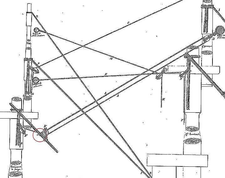

Im Hinblick auf das finale Aufriggen stellt sich mir die Frage, wie die stehenden Parts von Brassen an den Stagen korrekt festgemacht werden. Sicherlich gibt es dazu eine bestimmte Befestigungsweise (Knoten, Bändselung etc.). Leider konnte ich hierzu bisher nichts finden, weder in der Fachliteratur noch im Internet.
Insofern wäre ich sehr dankbar, wenn ich von euch entsprechende Hinweise bekäme.

Zum Thema Befestigung der stehenden Parts von Brassen an Stagen bin ich jetzt doch noch fündig geworden.
Vorab zeige ich einen historischen Beleg für eine Verknotung:
Quelle: Atlas du Génie Maritime
Wobei hier nicht zu erkennen ist um welche Art von Knoten es sich handelt.
Zum anderen ist hierzu eine Ausführungsmöglichkeit am Großstag der Replik der L´Hermione zu sehen:
Quelle: Internet (Ausschnitt)
Wenn ich nicht ganz falsch liege, handelt es sich hier um einen Stopperstek bzw. Rolling Hitch (früher auch Magnus Hitch), in fanz. Noued coulant bzw. Amarrage a´ fouet.
Von der offiziellen Internetseite zur L´Hermione weiß ich, dass sich die Takler beim Aufriggen der L´Hermione u. a. auch am Buch " The Ashley Book of Knots" orientiert haben, worin auch diese Art von Knoten dargestellt sind. Aber auch im Biddlecomb, Lever oder Steel sind sie erwähnt, wie auch im F. A. Coste. Jedoch kann ich hier direkt keine eindeutige Zuordnungen für einen Verwendungszweck finden. Es wird eher immer allgemein gehalten.
Aber letztlich scheint es mir schon plausibel, diese stehenden Parts der Brassen so zu befestigen.

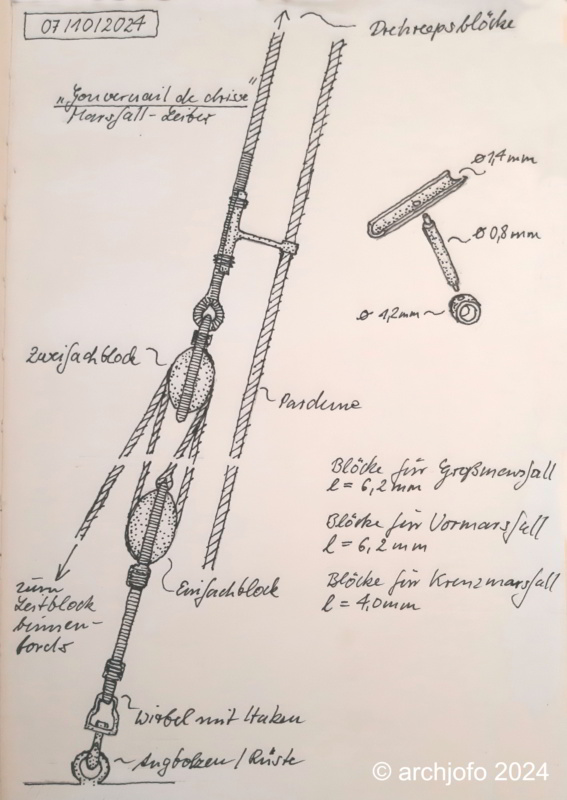

Fortsetzung: Anfertigung weiterer Blöcke - Marsfallen
Wie bereits erwähnt sind doch noch einige Blöcke anzufertigen, so u. a. für die Marsfallen.
Quelle: Monographie zur La Créole von Jean Boudriot
Diese Einfach- und Doppelblöcke stellte ich wiederum in der bisher gezeigten Methode her. Diese Methode ist zwar nicht die Effektivste und hat mit Serienfertigung wenig zu tun, aber mit dem Ergebnis bin ich durchaus zu frieden.
Im nächsten Arbeitsschritt werde ich die Taljen der Marsfallen vervollständigen ( Stroppen, Reeps, Haken, Augbolzen, Abstandshalter etc.).
Bis demnächst …

Fortsetzung: Weiteres Zubehör für die Marsfallen u. a. Marsfallleiter - Gouvernail de drisse
Als weiteres Zubehör zu den Marsfallen werden noch die Marsfallleiter benötigt. Hier behandle ich ein Detail, das nicht immer auf allen Modellen zu sehen ist, jedoch einen wichtigen Bestandteil der Takelage darstellt.
Unter der erheblichen Krafteinwirkung, die das Setzen eines Marssegels erfordert, neigt das Fall dazu sich zu drehen und unklar zu werden. Um das zu verhindern wurde der obere Fallblock mit einem Leitbügel an der Stengepardune geführt und unten an der Rüste ein Wirbelhaken eingesetzt.
Nachfolgend habe ich unterschiedliche Typen von Leitbügel zusammengestellt, die so gegen Ende des 18. und im 19. Jahrhundert Verwendung fanden. Sie erfüllten jedoch alle den gleichen Zweck.
Für mein Model der La Créole orientierte ich mich natürlich am Pariser Originalmodell und am Manuel du Gabier. Gegenüber dem Originalmodell ergänzte ich jedoch den Wirbelhaken und führte einen längeren Stropp aus, der es ermöglichte den unteren Block vom Schanzkleid und den Taljereeps der Pardunen freizuhalten.
Nach der folgenden Zeichnung führe ich diese Takelanordnung dann aus.
Vorab fertigte ich dafür alle Elemente um zu sehen, wie es insgesamt aussieht. Wenn der „Prototyp“ dann passt, werden alle weiteren notwendigen Teile für alle Marsfallen angefertigt.
Provisorisch angeordnet sieht es dann wie folgt aus:
Wirbelhaken fertigte ich bereits im Zusammenhang mit den Stagtakel, insofern ging das schnell von Statten. Auch die Anfertigung des Leitbügels war an sich kein großer Akt. Der Festigkeit wegen, habe ich alle Verbindungen dieser Komponenten hart gelötet.
Etwas defisiler war das Anbinden des Leitbügels an das Marsfall. Es wäre unschön, wenn hier überdimensionale Knoten das filigrane Gebilde beeinträchtigen.
Überlegungen, wie ich das Fall dann am Modell anbringen kann, habe ich auch schon angestellt. Insofern muss ich eine Seite wie dargestellt komplett fertigstellen und dann vorab die entsprechenden Stellen kleiden, wie den Durchlauf durch die Drehreepsblöcke und das andere Ende des Falltaus. Anschließend wird das Tau des Marsfalls durch die Drehreeps-blöcke gezogen, dann das Auge mit Kausch unter Berücksichtigung des oberen Blockes fertiggestellt. Schließlich muss ich dann eine kurze Reststrecke freihändig kleiden und den Leitbügel anbringen.
Sicherlich am Modell keine einfache Angelegenheit, aber der Mensch braucht auch gewisse Herausforderungen …????

Fortsetzung: Weiteres Zubehör für die Marsfallen - Wirbelhaken
Zwischenzeitlich habe ich alle 6 Wirbelhaken für die Marsfallen hergestellt. Die Länge für die Groß- und Vormarsfallen beträgt 8,2 mm. Die Wirbelhaken für die Kreuzmarsfallen wurden proportinal etwas kleiner (L = 6,9 mm) ausgeführt.
Ich habe versucht diese Haken in Anlehnung an eine Zeichnung im Atlas du Génie Maritime anzufertigen.
Quelle: Ausschnitt aus Atlas du Génie Maritime annexe N.1, Pl. 2
Hier mit dieser Fotomontage möchte ich die einzelnen Fertigungsschritte etwas veranschaulichen.
Zum Abschluss dieses kurzen Updates die fertig brünierten Haken.
Bis demnächst …

Fertigstellung: Marsfallen
Die Taljen für die Marfallen sind mittlerweile alle soweit fertig getakelt.
Bis demnächst …
