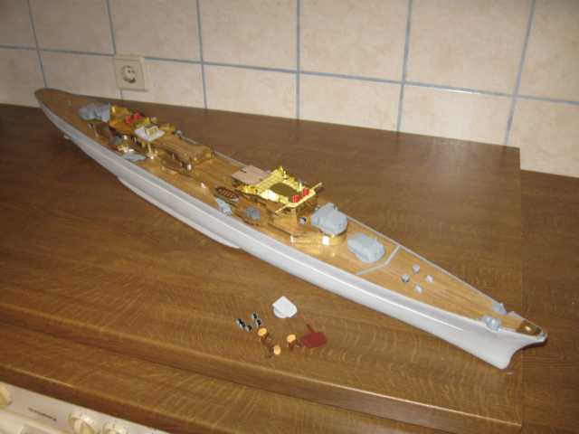

Ausgabe 89...........
https://www.youtube.com/watch?v=ADaVh6n60No
Gruß Mario

Ja auch die Ausgabe 91 ist bei mir eingetrudelt.
Die Struktur des Nachtleitstandes sollte zusammengebaut werden .
Ich habe die Ausgabe 93 gleich mitgemacht.
Auf dem achteren Deck fehlt noch ein Ausschnitt , der wird noch nachgeholt.
https://www.youtube.com/watch?v=sE1uaKElQCE
Gruß Mario

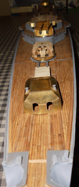

Ätzbauteile verarbeiten...
Guten Tag geehrte Modell-zusammen-bau-Kollegen,
ohne hier Jemanden hier direkt auf die Füße treten zu wollen, oder die gezeigten Arbeiten mit Absicht in ein schlechtes Licht rücken zu wollen, möchte ich anhand ein paar Beispielbilder zeigen, dass es doch möglich ist- mit Geduld und Spucke, hier passable Ergebnisse zu erreichen!
Sicherlich sind einige Bauergebnisse auch dem Umstand geschuldet, dass die motorischen Fähigkeiten nicht so ausgeprägt sind, oder aber andere Gründe (gesundheitlicher Natur) vorliegen; Umstände, die dem Gegenüber in den Foren nicht zwangsläufig bekannt sein können!
...die hier gezeigten Ätzbauteile stammen von der Ausgabe 90 zur Sammelserie "Prinz Eugen"/hachette. Grundsätzlich kann man in der Regel davon ausgehen, dass gerade diese Ätzbauteile von sehr hoher Fertigungsgenauigkeit sind. Anders verhält es sich mit dem MDF- Ensemble, an welches diese Ätzbauteile geklebt werden sollen. Auf Grund des Brennschnittes ergeben sich andere Fertigungstoleranzen! Es kann vorkommen, dass Konturen mal zu groß ausgeschnitten, oder anders herum, ausfallen!
Mit der angemerkten Geduld trenne ich z.B. auf einer festen Schnittunterlage ( Stahllineal) und einem gut geschärften Cutter Messer die Bauteile mit diagonal Trenn-Schnitt -Richtung Bauteilerahmen. Es verbleibt somit ein diagonal, schräg verlaufender Verbindungssteg am Bauteil, welcher dann mit z.B. Schleifleinen (K400) vorsichtig entfernt wird.
Trennen mit einer Schere, oder gar herausbrechen der Bauteile sollte eigentlich vermieden werden, da sich die teils sehr dünnen Bleche verformen, oder auch entsprechend Material vom eigentlichen Bauteil herausgerissen werden kann!
Von Woche zu Woche erhält der Modellzusammenbauer üblich neue Bauteile, sofern nicht im ABO gekauft wird. Ergo genügend Zeit, die vorhandenen Bauteile an das Grundensemble schon mal prov. anzulegen und mit Klebeband zu sichern. Erst, wenn alle Ätzbauteile für eine "Baugruppe" -Oberes Aufbaudeck- vorliegen, erfolgt das eigentliche Ausrichten, wie entsprechende Anpassen an die MDF-Struktur. Hierbei achte ich dann darauf, wie die Bleche zueinander ausgerichtet gehören. Teils überdecken sich Bleche in den Bereichen der Ecken, oder stoßen stumpf mit den jeweiligen Stirnkannten aneinander. Diese Voraussetzungen sind aber nur dann erkenntlich, wenn ALLE Bauteile einer Baugruppe entsprechend vorliegen! ES IST GEDULDSARBEIT
... ein "kniffliger" Bereich! Verkleidungen springen zurück, sollen gekantet und möglichst genau Stoßkante zu Stoßkante angeklebt werden- aber es geht! Die gräulichen Schattierungen am vorderen Ätzbauteil-Blech sind angeraute Lackrückstände des Herstellers.
... alle hier gezeigten Bilder, dieser Baugruppe wurden geklebt- entgegen meiner sonstigen Vorgehensweise, dem Löten, um auch mal zu zeigen: ES GEHT- Mit GEDULD UND SPUCKE (vorausgesetzt es liegen keine persönlichen, körperlichen Einschränkungen vor...)
Schade finde ich dann immer wieder, wenn Modellbauer nicht ehrlich zu sich und der Umwelt sind und dann für die gezeigten Ergebnisse den Hersteller verantwortlich machen!
Wenn Fragen sein sollten, so versuche ich gerne zu helfen.
Mit freundlichen Grüßen Thomas B

4 857
Sonntag, 1. Januar 2017, 17:16
Bin auch noch dabei
Ein gesundes und erfolgreiches neues Jahr Euch allen!
Bin natürlich auch noch am bauen, im Sommer war aber zuviel um Familie, Haus und Hof zu machen, so das der Prinz erst jetzt im Winter weitergebaut wird. Hab die Feiertage genutzt und mein Schiffchen bis zu Ausgabe 104 geupgradet 8)
Hab heute mal alles zusammengestöpselt, ist ja schon ganz schön was beisammen, fällt gar nicht so auf, bei den kleinen Bauabschnitten.
Hannes
