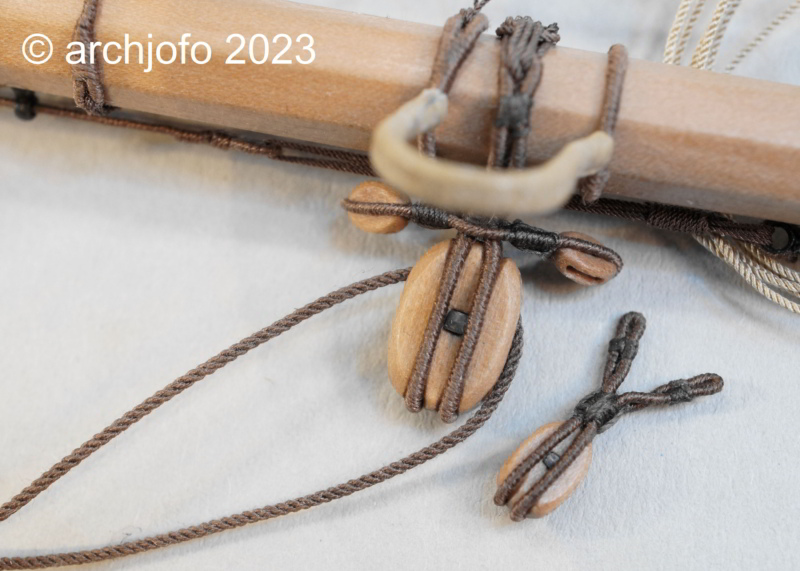

Fortsetzung: Ausrüstung der Vormarsrah – Quarterblöcke / Poulies d´ecoute et Poulies de cargue point
Wie bei der Großmarsrah laufen die Geitaue und die Schoten jeweils über einen Doppelblock, auch als Quarterblock bezeichnet.
Auch hier führte ich die Befestigung dieser Doppelblöcke mittels Rosenlaschung aus.
Wie vor einiger Zeit schon mal darauf hingewiesen, fertigte ich mir hierzu ein entsprechendes Hilfsmittel, dass das Anlegen einer Rosenlaschung erleichtert.
Gesehen und abgekupfert habe ich das bei unserem Modellbauerkollegen @Frank. Ich will mich hier nicht mit fremden Federn schmücken …
Dem Festmachen der Quarterblöcke folgte am Jackstag das Einziehen des Reeps, welches mittels Bändselspleiß an einer Kausch befestigt wurde, wie auf dem folgenden Bild zu sehen ist.
Und zu guter Letzt, das Ergebnis dieser Arbeitssektion.

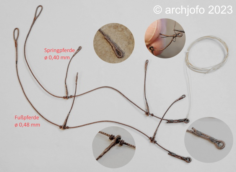

Dann folgte die Anfertigung und das Anbringen der Fußpferde ø 22 mm (Modellmaßstab ø 0,46 mm). Aufgrund der relativ kurzen Spannweiten erschien ein Springpferd je Rahhälfte für die Kreuzmarsrah ausreichend.
Weiter ging es mit der Herstellung der Stroppen für die Rahtakel, welche später an den Rahnocken aufgelegt werden.
Auf dem nächsten Bild sind die bereits erwähntenTakelelemente Detailausschnitten zu sehen. Des Weiteren ist der Vergleich mit einem Springpferd für die Großrah dargestellt.
Auf dem folgenden Bild sind die bereits fertig gestroppten Blöcke ( je 3,5 mm lang) für die Brassen und die Nockgordings zu sehen. Wie auch bei den anderen Rahen, wurden die Brassenblöcke ohne Tauschenkel, sondern direkt über Kauschen ø 1,4 mm („Dog and Bitch“ – Verbindung) an den Rahstroppen befestigt.
Weiter ging es mit den Stroppen für die unteren Geitaublöcke (l = 3,5 mm) und das Herstellen der Knebel zum Verbinden mit den Schottauen.
Zu guter letzt noch ein Bild zum derzeitigen Ausrüstungsstand der Kreuzmarsrah.

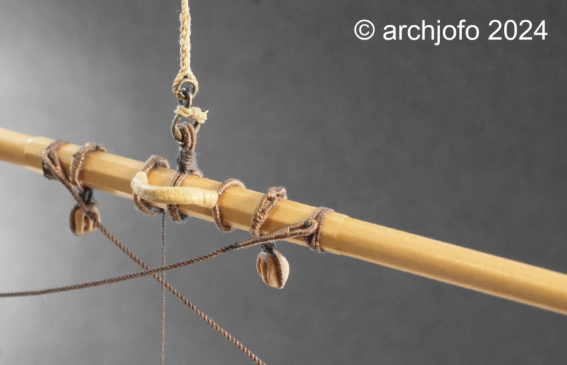

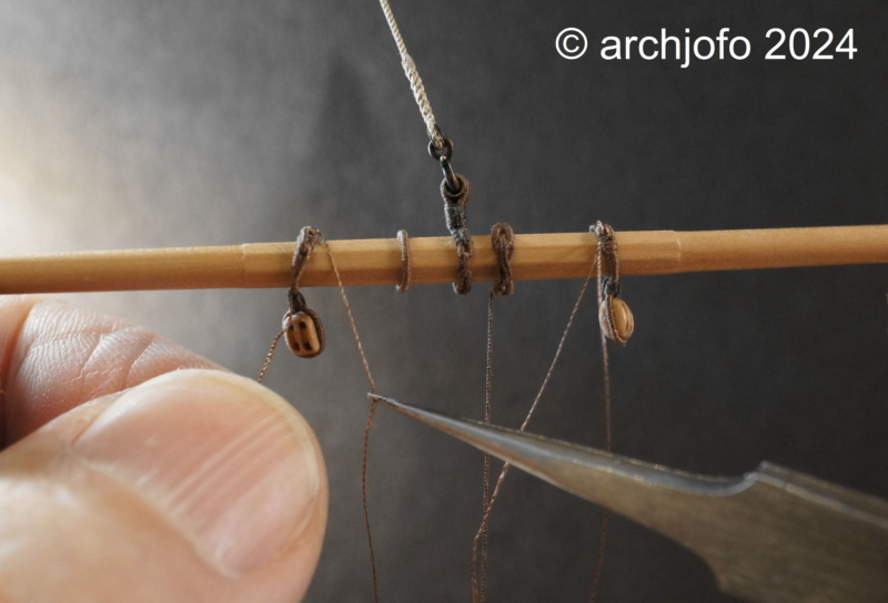

Ausrüstung der Brahmrahen – Itague de vergue de grand perroquet
Zwischenzeitlich bin ich bei der Ausrüstung der Brahmrahen angelangt.
Langsam stellt sich das Gefühl bei mir ein, je höher ich in der Takelage voran komme, umso weniger Informationen zu den Detailausführungen liegen vor; sei es in der Monographie oder in der einschlägigen Fachliteratur. Auch im Internet ist offensichtlich dazu weniger zu finden. Offenbar liegt es an der Wichtigkeit bzw. Bedeutung der Bauteile, hat doch eine Großrah im wahrsten Sinne des Wortes mehr Gewicht.
Oder etwas scherzhaft ausgedrückt, je höher desto dünner die Luft … äh, die Informationsdichte … :D
So führte ich aus den verschiedensten Quellen Informationen zur Ausführung des Drehreeps für mich schlüssig zusammen, wie auf den folgenden Bildern zu sehen.
Dementsprechend konnte ich aus meiner Sicht die Ausführung des Drehreeps mit dem Doppelstrop für die Brahmrahen soweit klären. Ich denke, dass dieses Details dann auch analog auch für die Royalrahen Anwendung finden kann.
Quelle: Detailfotoausschnitt Originalmodell Musée national de la Marine – bearbeitet
/ Atlas du Génie Maritime – bearbeitet
Die Umsetzung für die Großbrahmrah des Modells sieht dann folgendermaßen aus, wie abgebildet. Das „Mousing“ als Hakensicherung wird erst mit der finalen Ausrüstung der Rah angebracht.

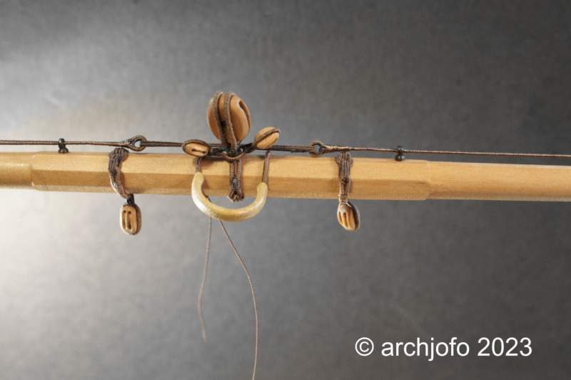

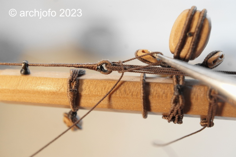

Weiter ging es mit der Herstellung der Quarterblöcke. Auf dem ersten Bild sind die bereits mit Stroppen versehenen Quarterblöcke mit einer Länge von 3,0 mm zu sehen. Oben links auf diesem Bild zeige ich diese Doppelblöcke im Vergleich zu einem Leitblock, der auf dem Deck zur Umleitung der Marsschoten dient.
Hier ist die Montage der Quarterblöcke kurz vor dem Abschluss.
Bevor ich mit der Anfertigung der Fußpferde für die Großbramrah begonnen habe, versuchte ich eine grundsätzliche Klärung der Ausführungsdetails für die Brahmrahen herbeizuführen.
In diesem Zusammenhang bin ich in der zeitgenössischen Fachliteratur „Manuel de Greement“ von F. A. Coste von 1829 auf den Seiten 120/121 fündig geworden. Dementsprechend gingen die Fußpferde der Bramrahen von den Rahnocken jeweils etwas über die Rahmitte hinaus, wo sie dann befestigt wurden. Diese Fußpferde waren nicht wie die der Unter- und Marsrahen mit Taljereeps zu spannen.
Da die Bramrahen der La Créole im Gegensatz zu den Unter- und Marsrahen noch keine Jackstage besaßen, waren die Springpferde in der herkömmlichen Art ausgeführt und befestigt. Das bedeutet, dass die Taue der Springpferde zum Zopf geflochten und mit zwei bis drei Törns um die Rah geschlungen waren. Die Befestigung der Enden der auch als Platting bezeichneten Zöpfe erfolgte dabei mit flachköpfigen Nägeln mit ledernen Unterlegscheiben.
Die generelle Aussage von K. Schrage in „Rundhölzer, Tauwerk und Segel“, dass die Bramrahen keine Springpferde besaßen, ist bei der französischen Marine nicht zutreffend. Wie F. A. Coste beschreibt, ist die Anzahl der Springpferde bei den Bramrahen in
Abhängigkeit der Rahlänge zu wählen. Bei einer Korvette wie der La Créole dürfte insofern ein Springpferd pro Rahhälfte ausreichend sein.
Zur Ausführung der Springpferde (Stirrups) konnte ich im Fachbuch „ The Ashley Books of Knots“ von C. W. Ashley Folgendes finden:
Natürlich hatte ich den Ehrgeiz dieses Detail auch für meine Korvette umzusetzen. Nach dem Einbinden der Kausch wurde nach dem Aufdrösseln der Springpferdtaue das Platting geflochten. Somit erschloß sich mir der Sinn der geflochtenen Platting. Da diese nicht mehr rund sondern flach waren, konnten sie, sehr gut und fest um die Rah geschlungen und sicher festgenagelt werden.
Da ich von der Rahherstellung noch eine Großbramrah als Ausschuss hatte, konnte ich an dieser die Befestigung der Platting ausprobieren. Das Ergebnis ist auf dem nächsten Bild zu betrachten.
Ich denke, dass ich es letztlich an den Bramrahen so umsetzen werde.

Fortsetzung: Ausrüstung der Großbramrah – Vergue de grand perroquet
Nach dem ich die Detailausführung für die Fußpferde mit den Springpferden soweit geklärt hatte, ging es an die Umsetzung. Dank der entsprechenden Vorleistung an einem Probestück erfolgte die entsprechende Befestigung der Springpferde an der Rah zügig und problemlos.
Bevor die Augspleiße der Fußpferde über die Rahnocken gezogen werden konnten, wurden erst die vorbereiteten Grummets als Scheuerschutz aufgelegt.
Bei der Befestigung der Fußpferde im Bereich der Rahmitte, orientierte ich mich an dem folgenden Beispiel.
Quelle: Freiherr v. Sterneck, „Takelung und Ankerkunde“, 1873
So sieht die Umsetzung fürs Modell aus:
Auch das Mousing zur Sicherung des Hakens für das Drehreep habe ich mittlerweile ausgeführt:
Die einfachen Bauchgordings wurden bei den Bramrahen der französischen Korvette in Kauschen geführt. Diese Gordingstaue verzweigten sich im unteren Bereich auf zwei Taue, die an den Legeln des Segels festgemacht wurden. Daher befestigte ich eine Kausch direkt am Drehreep, wie beim Pariser Originalmodell gesehen.
Die Geitaue für die Bramsegel wurden normalerweise am Schothorn mittels Knebel mit den Bramschoten verbunden. Ohne Segel erfolgt eine direkte Verbindung der Geitaue mit den Bramschoten.
Die einfach geführten Toppnanten, die direkt mit Augspleißen angesetzten Brassen und die bereits erwähnten Schoten vervollständigen die Ausrüstung der Bramrahen. Diese Taue haben einen Durchmesser von ø 0,25 mm und gekleidete Augspleiße zum Auflegen an den Rahnocken.
Die letzten beiden Bilder geben einen Überblick über die Großbramrah mit allen Ausrüstungselementen und Tauen.
Weiter geht es dann mit der Vorbramrah.
Davon demnächst mehr …

Fortsetzung: Ausrüstung der Vorbramrah – Vergue de petit perroquet
Wie vor längerer Zeit angekündigt machte ich mich zwischenzeitlich an die Ausrüstung der Vorbramrah. Im Prinzip sind es die gleichen Takelelemente und Zurüstteile wie bei der Großbramrah, eben nur mit reduzierten Dimensionen.
Insofern will ich mich nicht wiederholen und lasse soweit die Bilder sprechen.
Auch die Doppelblöcke für die Royalschoten und die einfach geführten Geitaue sind etwas kleiner.
Hierzu ein direkter Vergleich eines Quarterblöcks für die Großbramrah mit denen der Vorbramrah. Bei dieser Größe sieht man leider schon einige Unregelmäßigkeiten.
Auf dem weiteren Foto zeige ich u. a. einen bereits gefertigten Stroppen für einen Doppelblock mit meinem Maßstabsmännchen, das ich in letzter Zeit etwas vernachlässigt habe. Eigentlich ein treuer Begleiter auf der Modellbauwerft seit nun mehr als 10 Jahren.
Und hier noch ein Bild zu den Springpferden. Zum einen ist das aufgedrösselte Tau, zum anderen das fertig geflochtene Platting, zu sehen.
Die Verbindung der Schottaue mit den Geitauen erfolgt in der üblichen Weise, wenn keine Segel angeschlagen waren.
Hier zum Schluss noch ein Bild der ganzen Vorbramrah, jedoch noch ohne Toppnanten.
Fortsetzung folgt …

Fortsetzung: Ausrüstung der Kreuzbramrah – Vergue de perruche
Nach einer kleinen Schaffenspause geht es hier mit der Ausrüstung der Kreuzbramrah weiter. Die Zurüstungs- und Takelelemente entsprechen prinzipiell denen der Vorbramrah, eben wiederum mit entsprechend geringeren Dimensionen. So wird auch das Drehreep mit einem Haken ausgestattet. Dieser ist mit etwa 4 mm Länge noch kleiner wie der Haken für das Drehreep der Vorbramrah. Auch durfte natürlich der Augspleiß nicht fehlen. Bei einem Tau mit ø 0,35 mm (2x3 jap. Seidengarn – Tau im Original ø 17 mm) ist das dann schon eine diffizile Angelegenheit, aber nach einiger Übung durchaus machbar. Sieht halt auch einfach besser aus und entspricht der originalen Machart.
Wie schon mehrfach beschrieben, verwende ich zum Spleißen eine Injektionsnadel als Hohlspieker, mit ø 0,8 mm bei den dünnen Tauen.
Auf dem nächsten Bild ist das Drehreep mit dem Doppelstropp und der bereits ange-bändselten Kausch zur Führung des einfachen Bauchgordings zu sehen.
Fortsetzung folgt …
