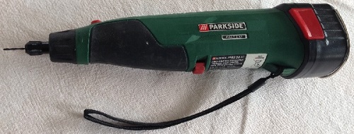

Ich kaufte meine Bohrer bei LIDL.
Ein einfaches Gerät mit einer Geschwindigkeit.

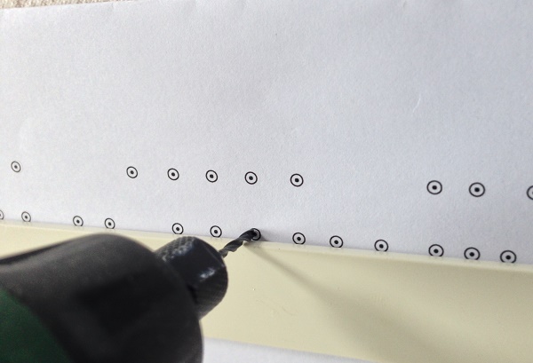

Und nun noch ein A1 Tipp für die Löcher zu bohren:
Verwende ein Lineal mit bohren, für die Unterstützung.
Dann halten Sie eine gerade Linie.

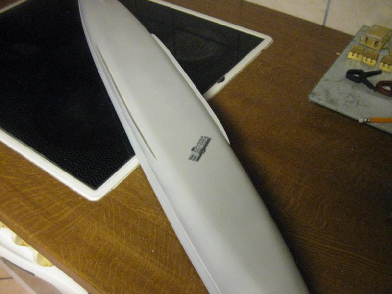

Also Bohrer, bekommste in jedem Baumarkt. Ich habe für diese Art Löcher zu bohren eine eigene Technik. Das Problem ist wenn du den Bohrer mit der Maschine so ansetzt wird der Bohrer immer in die eine oder andere Richtung abhauen. Da ds Holz weich ist kannste ne Reissnadel nehmen und das Bohrloch anstechen, wenn du in Metall bohrst körnst du ja auch das Loch vorher an,dann mit einem Handbohrer fertig bohren, damit habe ich gute Erfahrung gemacht. Mit der Handbohrmaschine gebohrte Löcher wirst du nie in eine Reihe bringen. Ich glaube, das ich den Handbohrer den ich benutze hier im Trööööt schon mal vorgestellt habe.....

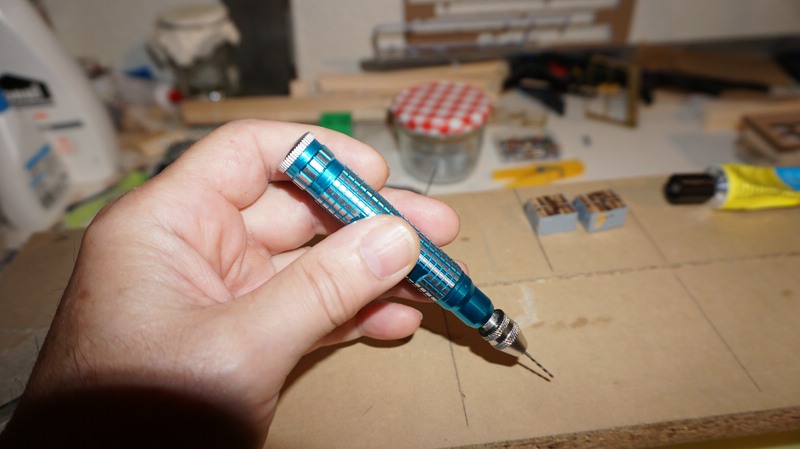

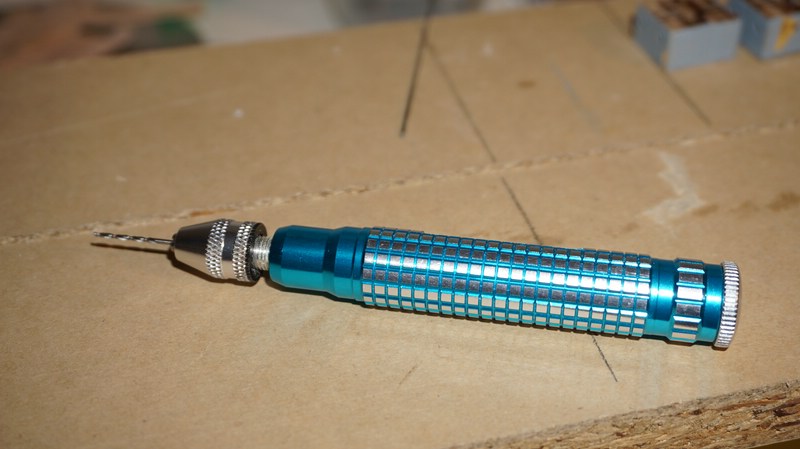

Ich bins nochmal,
Der Handbohrer............ wahrscheinlich führen in Sachen bohren mehrere Wege nach Rom, dies ist mein Weg..............

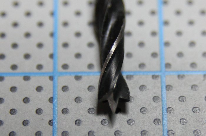

Man ...
... kann aber auch einen Holzbohrer nehmen, den bekommt man auch im Baumarkt. Der Holzbohrer hat eine Spitze, die man vor betätigen des Schalters ins Holz eindrücken kann. So verläuft der Bohrer auch nicht. Siehe Foto.

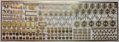

Ich weiß nicht,ob die Frage schon mal gestellt wurde
aber wär ja ned sooo schlimm,wenn es ne Wiederholung wär.
Welchen Kleber nehmt ihr für die Ätzteile?
Hab 2 3 ausprobiert aber bin mit keinem so richtig zufrieden,
entweder passt mir die Portionierung ned oder er zieht Fäden.

Uhu Hart, Sekundekleber Gel oder Sekundenkleber, je nach bedarf

Ich ...
... benutze Uhu Sekundenkleber Gel. Der ist in kleinen 1g Tuben. Guckst Du hier
