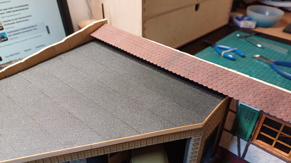

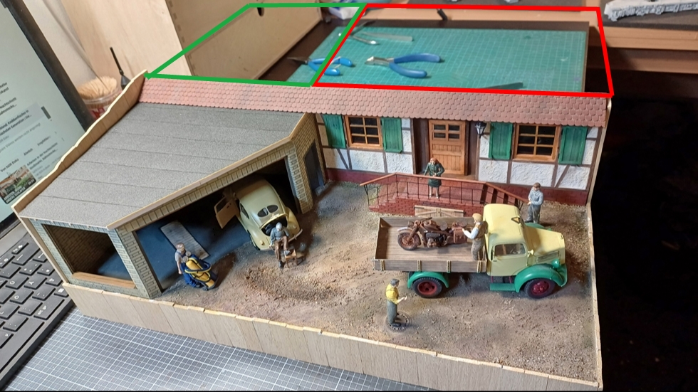

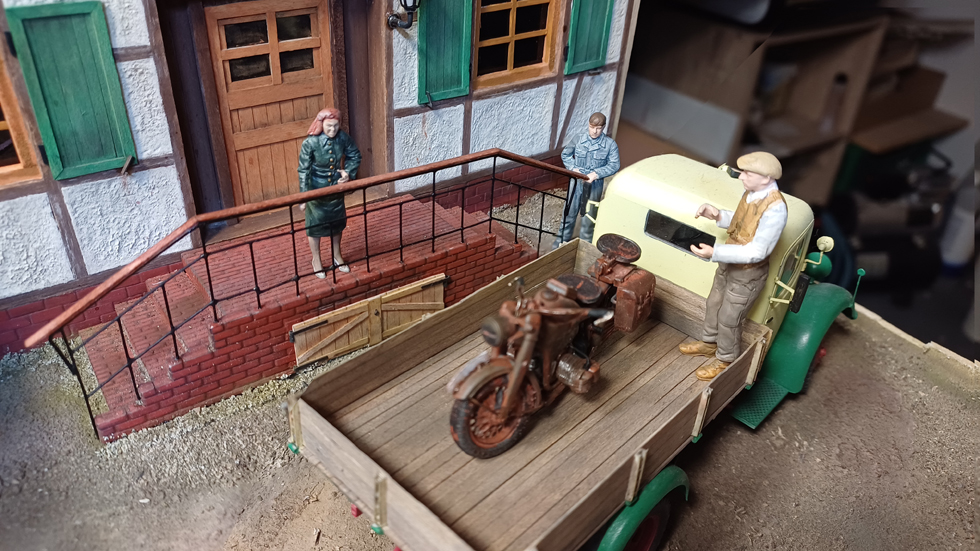

hier hat sich so nach und nach auch immer mal wieder was getan. Ich zeige euch mal was...
Das Dach der Garage ist gedeckt. Bahn um Bahn habe ich die Dachpappe verlegt und jetzt ist alles dicht:
Der Abschluss hinten verschwindet komplett unter dem Ziegeldach vom Haus:
Dann habe ich ein neues Schweißgerät gebaut. Gasflasche ist diesmal gelb und eine Kette als Sicherung ist auch dran. Jetzt fehlt noch eine Schicht Klarlack, dann kann gealtert werden:
Der Gehilfe von Rune, nennen wir ihn Ole, bei der Arbeit:

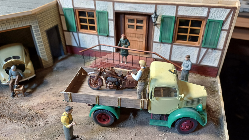

Wie alle anderen Figuren hat er Farbe bekommen. Hier zum Gruppenbild versammelt. Man sieht, es fehlt noch ein bisschen was:
Ihre Positionen im einzelnen. Ole und Opa an der Garage:
Rune auf dem LKW, Hein davor. Die komische Handhaltung liegt in der Tatsache begründet, dass er eine Kiste auf der Schulter tragen wird. Auf der Treppe Runes Ehefrau, unten der dritte Gehilfe Thore:
Hier nochmal die drei (Eine Collage aus zwei Bildern um alles scharf darstellen zu können):
Und aus einer anderen Richtung:
Und wie üblich eine Totale:

Ziemlich Leben auf dem Hof! :ok:
Gefällt mir sehr gut :)
Und Du bist ja noch nicht fertig, also kann man davon ausgehen, dass es NOCH besser wird.
Ich finde nur die Gasflaschen (insbesondere die gelbe) noch zu rau.

Hallo Ingo
Super Arbeit bis jetzt, macht wirklich Spaß dir zu zuschauen.
Aber was ich leider noch nicht auf die Reihe kriege, Ist das Haus so breit wie das Fachwerk und die Garage wurde an das Haus angebaut, oder wurde ein Teil des Hauses zubetoniert und die Garage steht an der Hausmauer? Denn was mich irritiert ist das nahtlose über die gesamte Fläche gehende Ziegeldach.
Ich hoffe ich konnte mich einigermaßen verständlich ausdrücken.
Gruß Alex
Ach ja, für den Falken muss wahrscheinlich der Käfer aus der Garage ;)

schön, dass es weiter geht! Also, die Figuren gefallen mir sehr gut, die Klamotten sehen sehr authentisch aus. Allerdings habe ich erhebliche Zweifel, ob der Falke in dieser Werkstatt in Schuss gebracht werden kann :lol:

vielen Dank euch drei für eure Kommentare und Rückmeldungen :hand:
Da hast du recht X(
Leider ist mir das beim Bauen gar nicht aufgefallen, sondern erst hinterher. Jetzt nochmal ändern würde bedeuten, dass ich so ziemlich alles wieder abmachen muss (Schläuche, Kette, ...), darum bleibt es so. Ich schiebe Ole einfach ein Stück weiter nach hinten in die Werkstatt, da ist es dunkler und es fällt nicht mehr so auf ;)
Hast du! :five:
Du hast recht, da braucht es schon eine gute Geschichte um das zu erklären:
Das Fachwerkhaus wurde im Krieg beschädigt und beim Wiederaufbau / Reparatur 1947 kam an den ursprünglichen roten Teil der Anbau dazu (grün). Beide bekamen ein zusammenhängendes Ziegeldach. Später wurde mit einem weiteren Anbau die Garage errichtet. Ich hoffe, die Geschichte ist glaubwürdig 8)
Thema Falke: Ihr wisst doch, der fliegt in einer entfernten Galaxis, weit vor unserer Zeit ;)

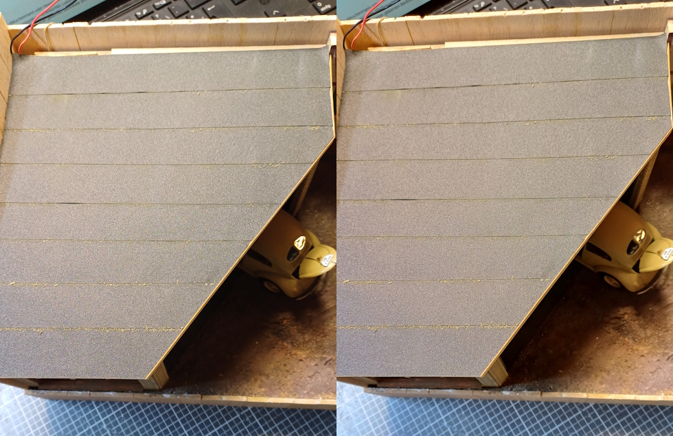

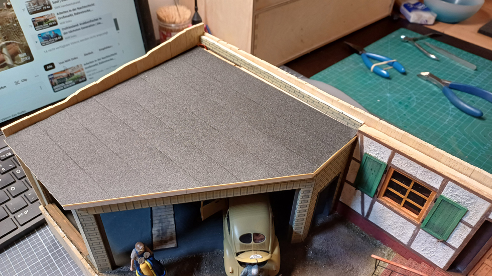

Ich hab am Wochenende mit dem Garagendach angefangen. Angefangen! Da muss noch einiges gemacht werden 8)
Als erstes mit einem 10/0er - Pinsel die Stöße der Dachpappe mit Leim bestrichen und dann zerbröseltes Silbermoos aufgestreut. Hier mal die ersten drei Bahnen:
Alle Stöße eingestreut:
Nach einer rund einstündigen Trockenzeit wurde mit einem weichen Pinsel das überschüssige Material abgetragen. Das ist übrigens das 700. Bild in diesem Baubericht :D
Das Einstreuen und Abbürsten werde ich noch ein paar mal wiederholen, so lange, bis eine für mich ansprechende Menge Staub in der Fuge hängen geblieben ist.
Im Anschluss wurden verschiedene grüne Kreiden gerieben und mit dem ganz weichen Pinsel von oben nach unten aufgebracht. Dazu dann noch ein paar hellgraue und weiße Kreide-Punkte direkt aufs Dach und dann ebenfalls nach unten hin verwischt. Hier zwei Bilder mit unterschiedlichen Belichtungseinstellungen:
Im nächsten Schritt werde ich die Stelle bestimmen, auf der das Wasser vom großen Dach landet. Hier beginnen dann grüne Streifen die sich nach unten ziehen. Aber davon erzähle ich euch dann beim nächsten Mal.

Vorgestern habe ich dann noch die "Wasserkante" bearbeitet. Dazu wurde die Linie ab geklebt und wieder geriebene Kreiden aufgepinselt. Auf dem restlichen Dach habe ich auch nochmal ein paar Stellen nachgearbeitet. Nachdem entfernen des Klebebandes wurde mit einem sehr nassem Pinsel die Kreiden an der Linie aufgetupft und nach dem Antrocknen nach unten gewischt. An der Torkante und drei Stellen in der Mitte habe ich nochmal das gebröselte Silbermoos aufgestreut. Beim Abpinseln habe ich aber als erstes zum falschen Pinsel gegriffen :bang: . Darum ist auf dem Fleck ganz rechts kein Material mehr. Da muss ich nochmal ran:

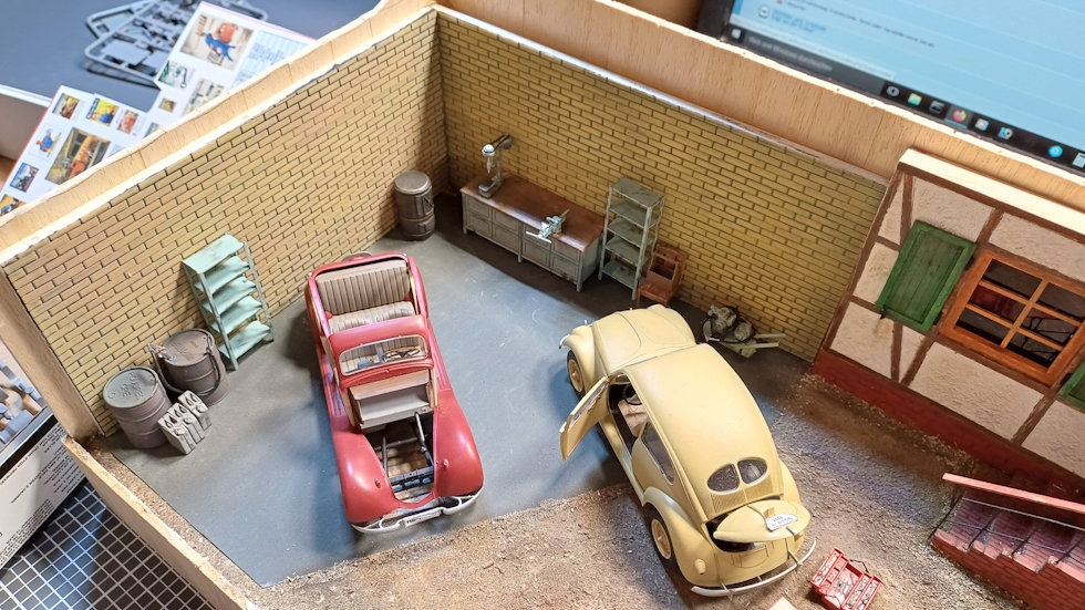

Was ist in letzter Zeit passiert? Einiges, aber nie genug dass es für ein Update gereicht hätte. Jetzt will ich aber mal wieder alle auf den neuesten Stand bringen.
Der Innenausbau am 170V ging weiter. Sitzpolster, Vorderfront, diverse Hebel und das Lenkrad wurden in die Unterkarosserie eingebaut, diese dann auf dem Fahrgestell verklebt:
Räder dran:
Oberteil mit lose eingesetzten Türen darauf ... ja, sieht schon nach Auto aus:
Das nächste Thema waren die Dachrinnen. Ich habe von einem 3,2mm Polyrohr eine Hälfte abgeschliffen um ein Halbrohr zu bekommen. Abgeschliffen? Ja! Ich habe versucht ein Rohr in der Mitte zu teilen, aber ich habe es nicht hinbekommen einen sauberen Schnitt zu setzen, der einzige "Erfolg" war eine Rasierklinge tief im Daumen ;( Falls ihr da Ideen habt wie das geht ... ich bin offen dafür 8)
Das Fallrohr habe ich aus 2mm Rundpoly gebogen, ein wenig aufgebohrt und dann angeklebt. Die Farbe ist eine 1:1-Mischung Revell AQUA 09 Anthrazit und 84 Lederbraun. Über dem Haupthaus gibt es auch eine Regenrinne, da muss ich aber das Fallrohr nochmal neu machen. Es steht ja das Fass darunter und darum passt es so nicht ganz :will:
Hier aber mal die Regenrinne am Schaufenster:
Dann habe ich die Werkstatt wieder eingeräumt. Dabei habe ich festgestellt, dass es mit dem Vorbeilaufen hinter dem 170V nichts wird, egal wie ich die Sachen stelle. Dazu hätte ich die Grube in die Mitte der Werkstatt setzen müssen. Hätte, hätte ... Fahrradkette :baeh:
Es ist wie es ist und so muss ich jetzt das beste daraus und das sieht für mich im Moment so aus:
Wieder ausgeräumt kamen ein paar Poster an die Wand ( :du: keine Pinup-Girls!) und ein "Rauchen verboten!"-Schild:
Aber ich Blödmann hab nicht aufgepasst und das DKW-Poster da an die Wand geklebt, wo das Regal stand :bang: Also zieht das um...
Der Ofen hat ein Rohr bekommen, welches mittlerweile auch seine Farbe hat, das hab ich aber erst gestern abend angemalt und kein Bild mehr davon geschossen:

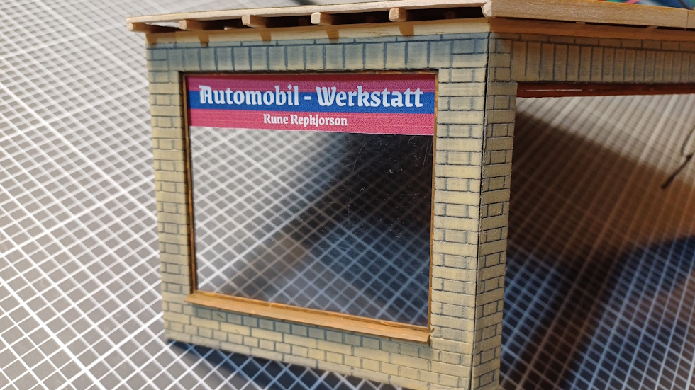

Das Schaufenster hat jetzt eine Beschriftung. Decalfolie der Marke Eigendruck:
Und dann mal wieder alles zusammen gestellt für die Gesamtansicht. Hier gut zu sehen die Regenrinne am Haupthaus:
Blick von vorne in die Garage:
Die Totale:
Damit man auch was erkennt ... Licht an:
Das Überlackieren mit gelber Tamiya Klarfarbe hat sich ausbezahlt, der Raum wirkt viel freundlicher, wärmer:
Zwei Versuche durch das Schaufenster in die Werkstatt zu fotografieren. Geht, auch wenn es ein wenig spiegelt:
Und nochmals die Totale aus einem anderen Winkel:
Und übrigens, der Falke passt nicht, nimmt aber auch so langsam Gestalt an:

Sehr schön! Freue mich, dass es wieder was neues zu sehen gibt :)
Und das, was ich sehe, gefällt mir sehr gut!
Die Poster bringen Leben in die Werkstatt, die Figuren ebenso.
Ist auch ganz schön viel los, da auf dem Hof :)
Die LED stören zwar aus den niedrigen Winkel optisch etwas, aber kommt da noch was drum? Schirmchen?
Und der Falke ist ja auch schon fast fertig, kein Wunder, dass es hier etwas langsamer voran ging.
Hab ich da den Baubericht zu übersehen? :nixweis:

Moin Simon und Dirk,
vielen Dank für eure Rückmeldungen, Ideen und Lob :hand:
Thema LEDs: es wird noch einfache Drahtbügel geben, die über die LEDs geklebt werden. Schirme oder so gibt es nicht.
Thema Falke: Fertig ist der noch lange nicht, das ist gerade mal die Unterseite und mehr ist noch nicht passiert. Wie man erkennt muss am Rumpf noch ganz viel gealtert werden, damit das zu den Mandibeln passt. Den Baubericht hast Du nicht übersehen, es gibt keinen ;)
Thema Halbrohr: Danke Dirk, aber da ich nicht extra Bestellen und warten wollte hab ich es halt so versucht ... Mit dem oben beschriebenen Ergebniss 8)
