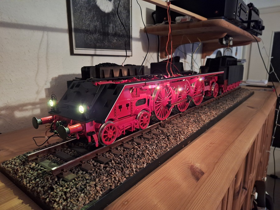

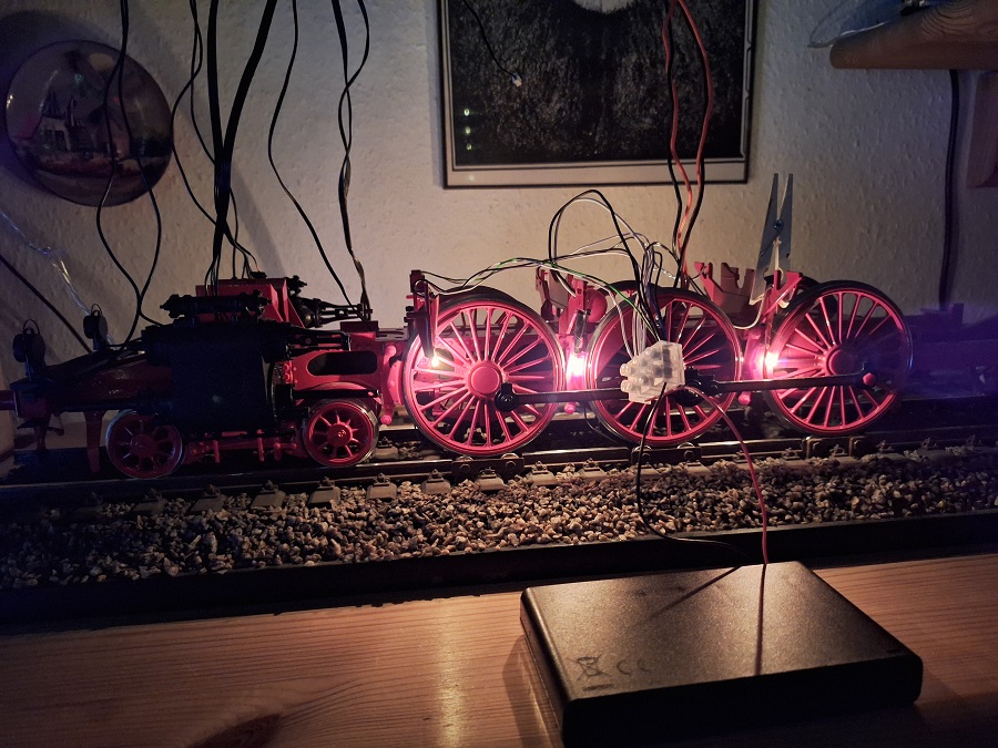

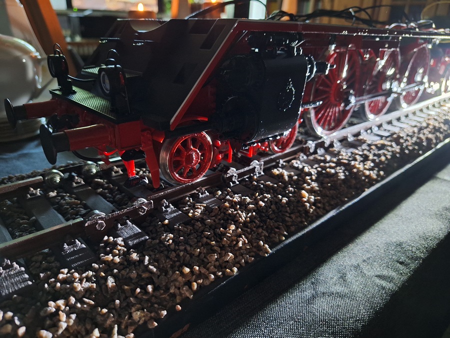

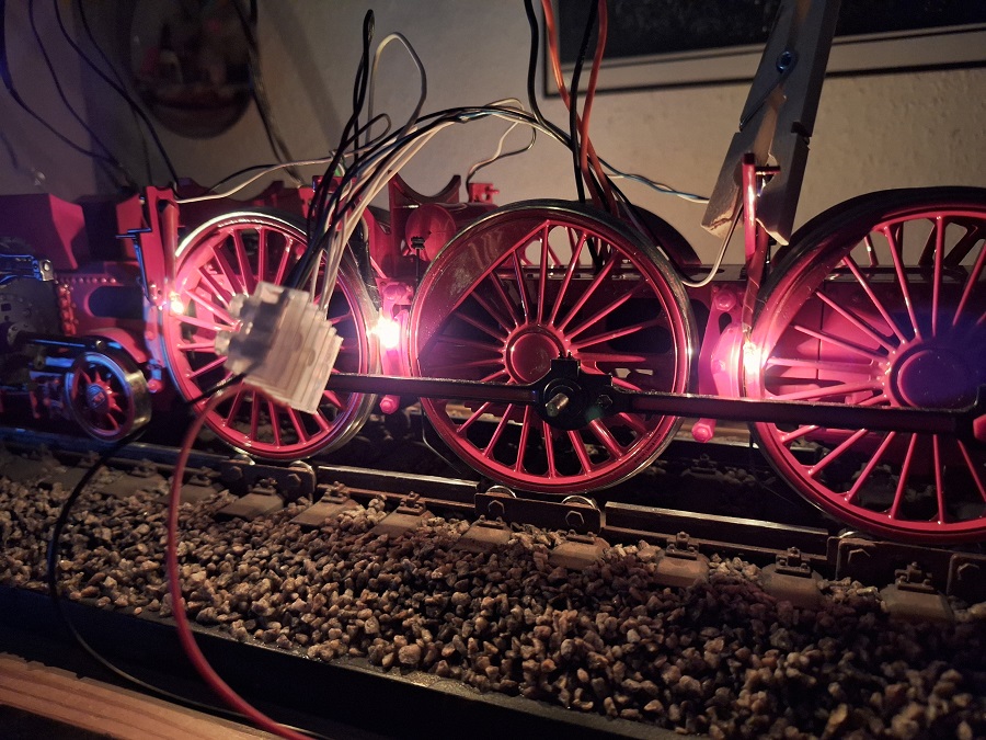

Die Bilder in der Dunkelheit sind nix geworden. Ich kann leider keine Bilder machen, so wie ich sie mit den eigenen Augen sehe.
Mit den Augen ist die Leuchtfarbe schön gelb und klar begrenzt.
Mit dem Handy sind die Farben weißlich bis lila und haben einen großen Lichthof. Schiet das.

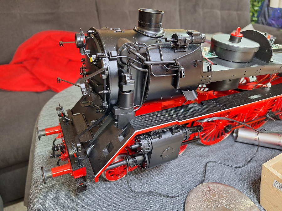

Endlich ist es wieder soweit. Die aktuelle 17. Lieferung ist gekommen. Habe als erstes die Ansteckteile des vorderen Umlaufs angebracht. Dies war alles
so eindeutig, das man dazu keine Bauanleitung gebraucht hat. Danach werden die roten Bremsgestänge zusammen gesteckt. Dazu muß die Lok auf den Kopf
gedreht werden. Erst dann werde ich mich um die Fahrwerksbeleuchtung kümmern. Ich freu mich. :lol:
Viele Grüße Bernd. :party:

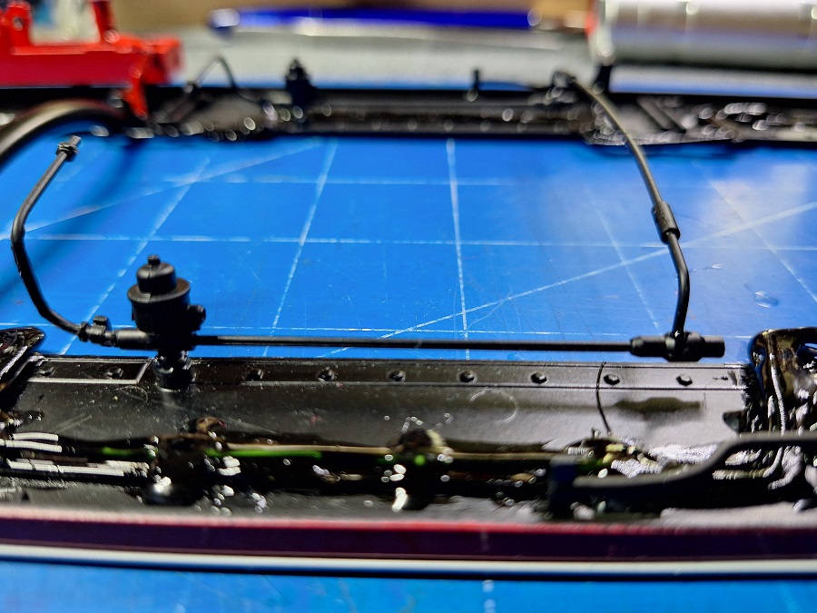

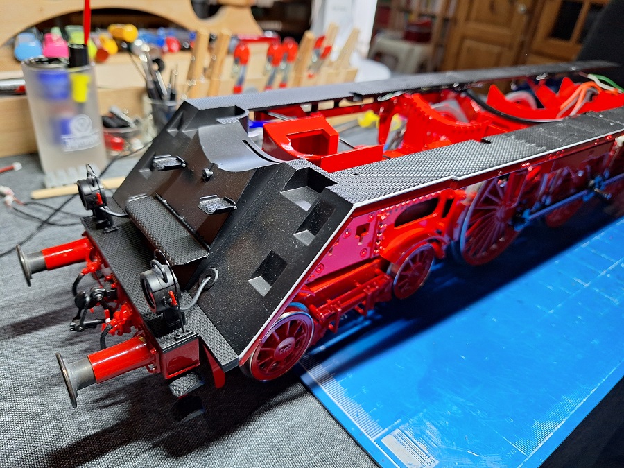

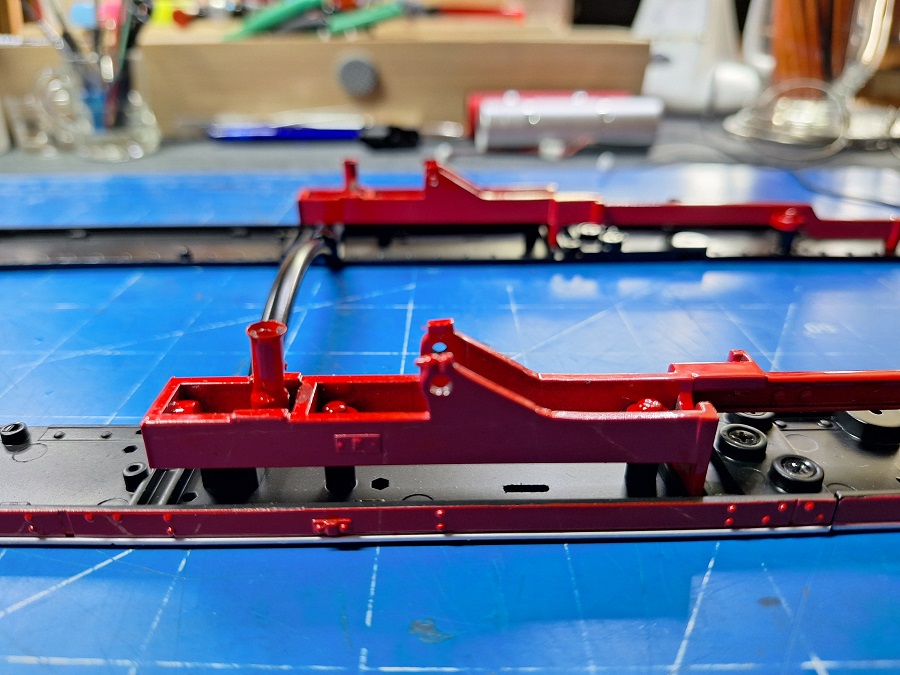

Zwei Sachen, die mir und anderen aufgefallen sind. Zum einen, das die Frontscheinwerferbrücke nicht vernünftig befestigt wird. Sie muß festgeklebt, anstatt verschraubt zu werden.
Zum anderen die Frontschürze, die vorne unten vier Laschen zum Festschrauben besitzt. Nur gibt es bisher kein Gegenstück, das von unten oder von oben angeschraubt wird.
Ich habe mal gerade unter die vordere Beleuchtungsbrücke geschaut und festgestellt, das die Brücke mehrere kleine Zapfen hat und die sehen aus, als könnten die an der Frontschürze passen.
Das bedeutet, das die Frontschürze und die Beleuchtungsbrücke miteinander verklebt werden. Das finde ich aber nicht so prall, da nichts am Rahmen verschraubt wird und somit keine
hundertprozentige Stabilität bietet. :pinch:
Es passt tatsächlich genau zusammen. Ist ein wenig instabil, aber mit Kleber muß es gehen. Andere Möglichkeit gibt's nicht.
Heute habe ich meine Wasserpumpenzange mit Isolierband und je einem kleinen Stück Plastik umwickelt, um damit die vier Zapfen
der Scheinwerferbrücke in die Ösen der Frontschürze zu drücken, ohne das man Dellen in die beiden Teile einbringt. Was wunderbar
geklappt hat. Wenn später der Umlauf am Rahmen befestigt wird, werde ich vorher auf den vier Zapfen einen Tropfen Sekundenkleber
aufbringen.

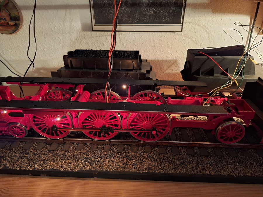

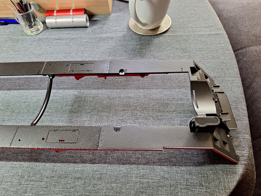

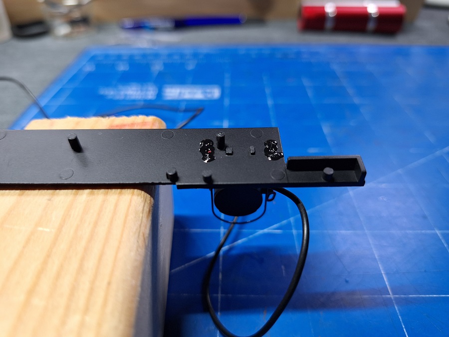

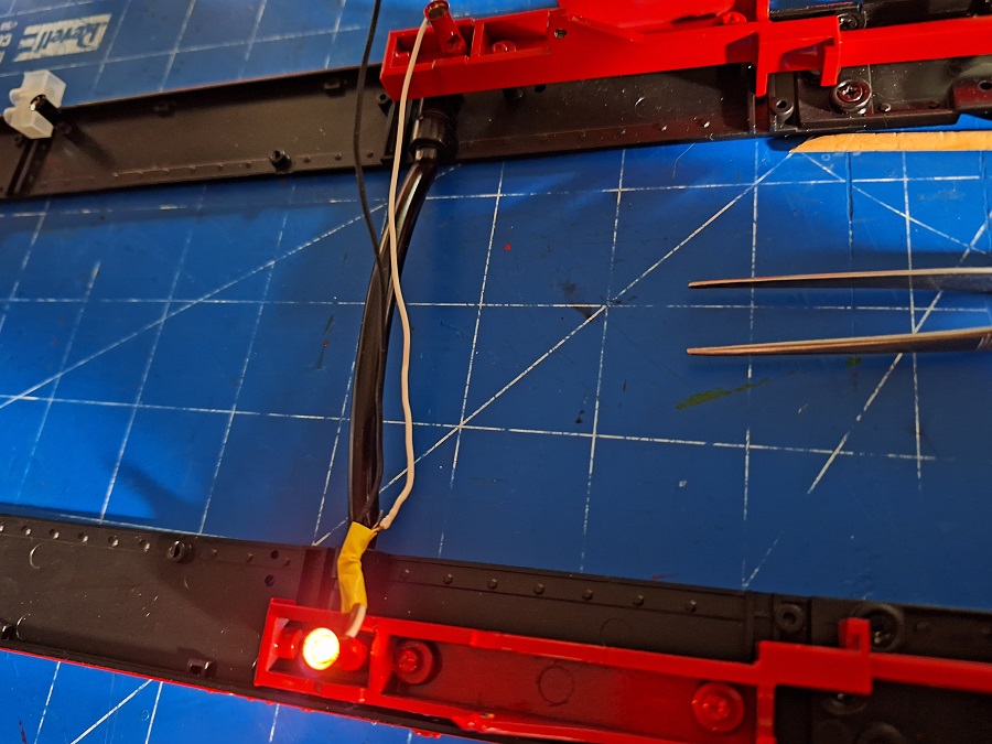

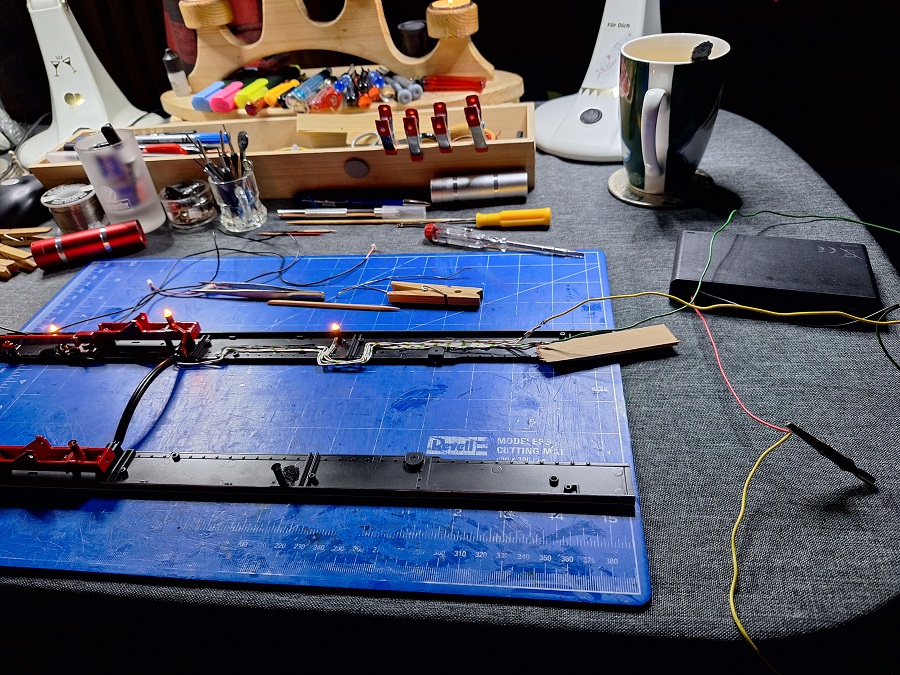

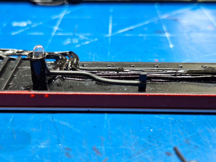

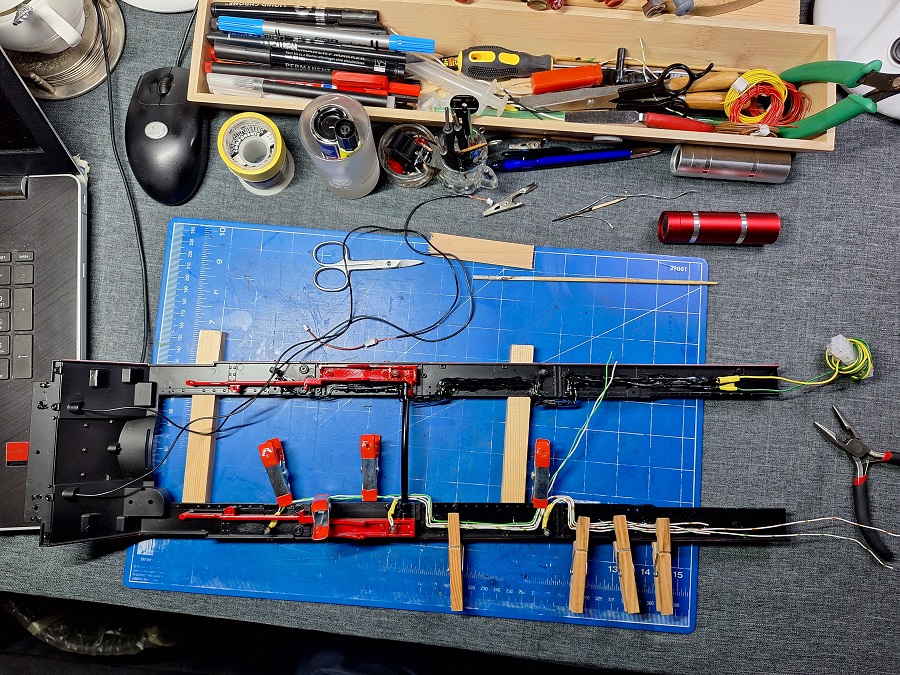

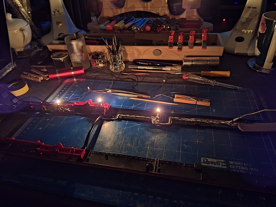

Heute früh mal die Lampen von Hachette eingesteckt. Danach die Gedanken von gestern, versucht umzusetzen. Gestern habe ich mir Aderendhülsen
4mm² gekauft und das graue Plastik abgeschnitten. Gekürzt und eine Stelle an der Seite der Hülse geöffnet, um die Kabel auszulassen.
Das Lampenprovisorium ist zwar etwas länger/höher als die von Hachette, aber das verbuche ich unter künstlerische Freiheit. Mal sehen, ob ich das
Provisorium übernehme.
Viele Grüße Bernd. :prost:

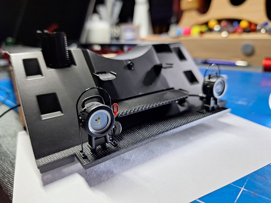

Die Aderendhülsen von außen nochmal mit Sekundenkleber bestrichen. Nach dem Trocknen, die Hülsen farblich angeglichen.
Die schwarzen Schraubenköpfe im roten Bereich verschwinden lassen.
Eine Lampe mal eingesetzt.
Das ganze ist noch nicht so, wie ich mir das vorgestellt habe.
Muß ich nochmal darüber nachdenken.

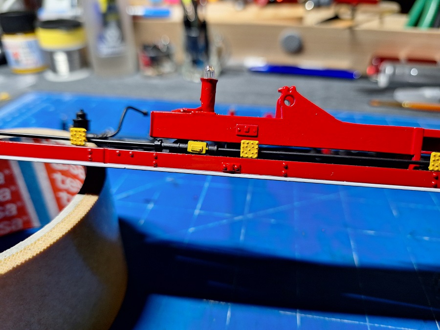

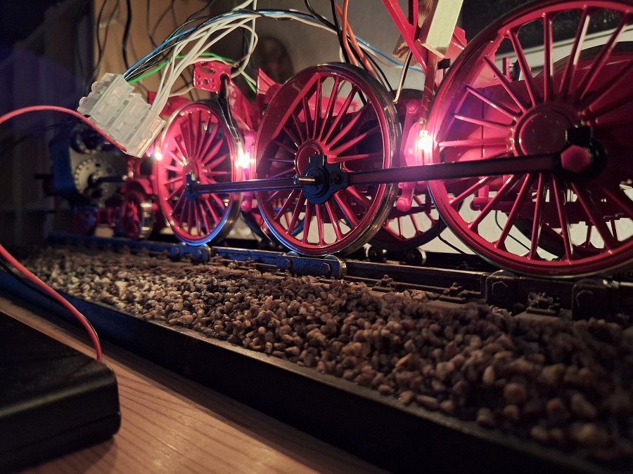

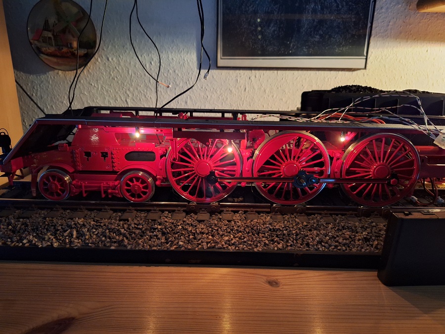

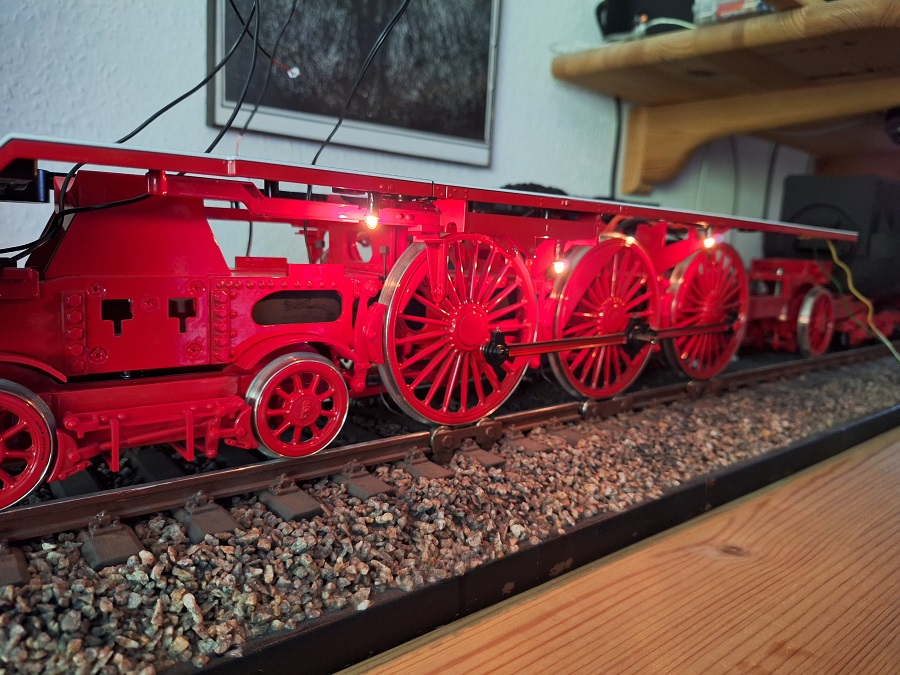

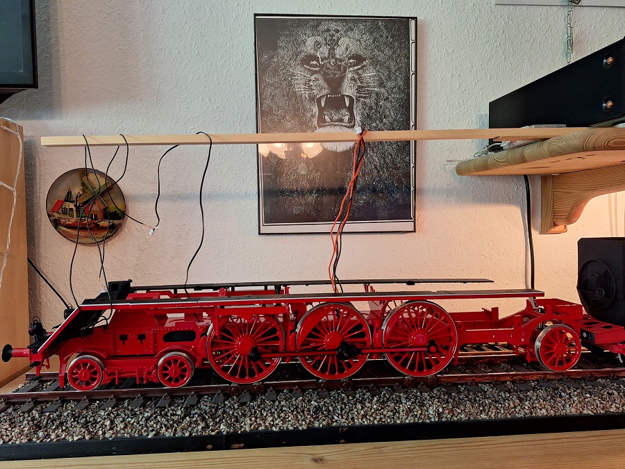

Die Lampen wurden überarbeitet, befestigt und provisorisch angeschlossen. Die Kabel werden später fest verlegt. Man darf natürlich nicht außer Acht lassen,
das da noch einige Teile an den Umlauf kommen könnten. Also wird es noch eine Zeitlang ein Provisorium bleiben. Die Lampen sind vielleicht ein bißchen zu
lang, aber mir gefällt´s. Ich habe erstmal die Heizerseite mit drei Lampen versorgt. Die andere kommt alsbald.

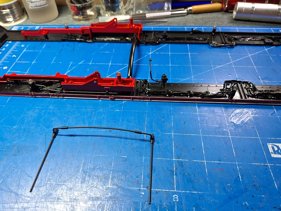

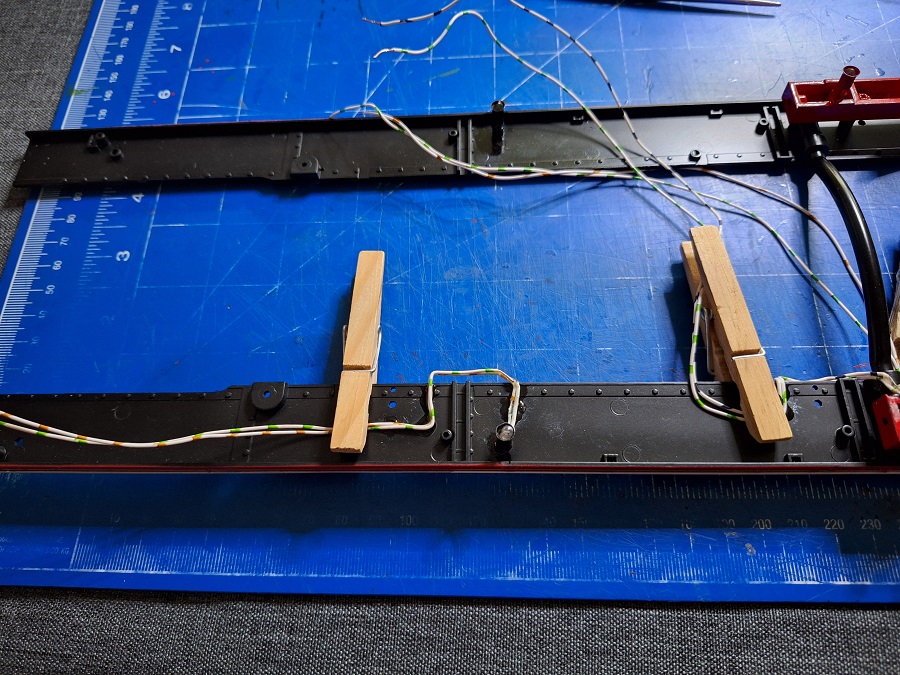

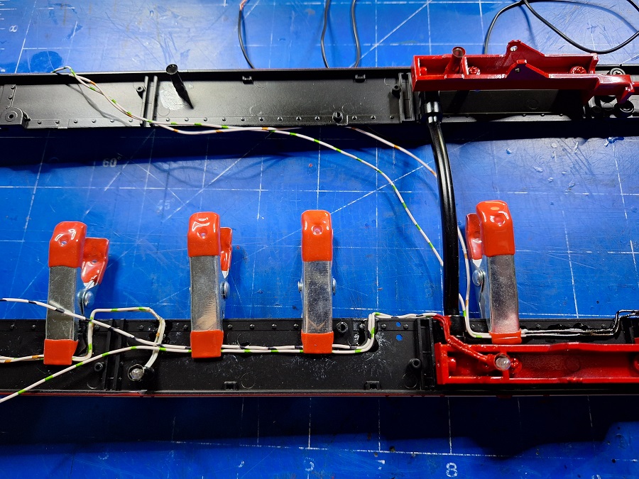

Angefangen, die Kabel zu verlegen. Unter Umgehung der Stellen, wo Bauteile angebracht werden.

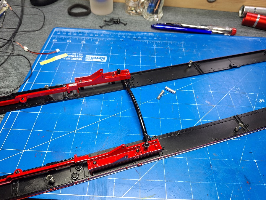

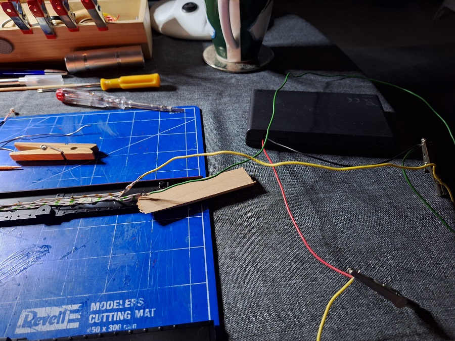

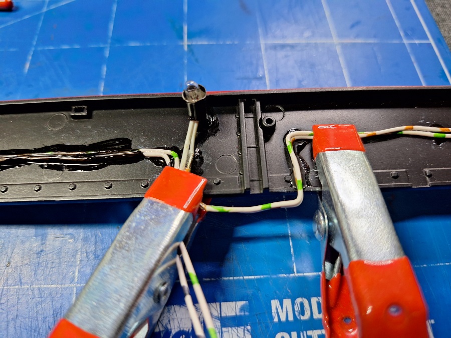

Über Nacht konnte der Kleber trocknen. Heute früh wurden die Kabel zusammen gefasst und verlötet. Danach wurden sie gestrichen, damit sie nicht so auffallen.
Natürlich vorher eine Funktionsprobe gemacht. Alles bestens. Das kann jetzt erstmal alles durch trocknen und dann geht´s der anderen Seite an den Kragen. :D
Passprobe durchgeführt. Eine Stütze passt nicht so richtig in den Umlauf. Seltsamer Weise ist keins von meinen Kabeln im Weg. Schauen wir mal!!!
Weiter geht´s mit der rechten Seite. Muß sehen, das ich mit der Fahrwerksbeleuchtung weiter komme. Bis zur nächsten Lieferung will ich damit fertig sein.

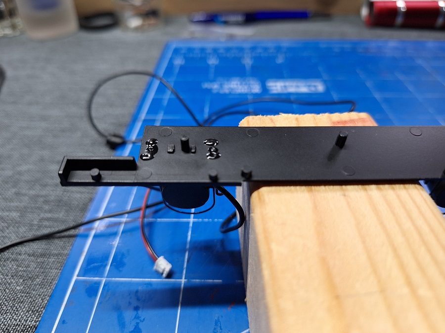

sehe ich das richtig, das die Bauteile 66c,66g,
und 66f die Beleuchtung darstellen soll?

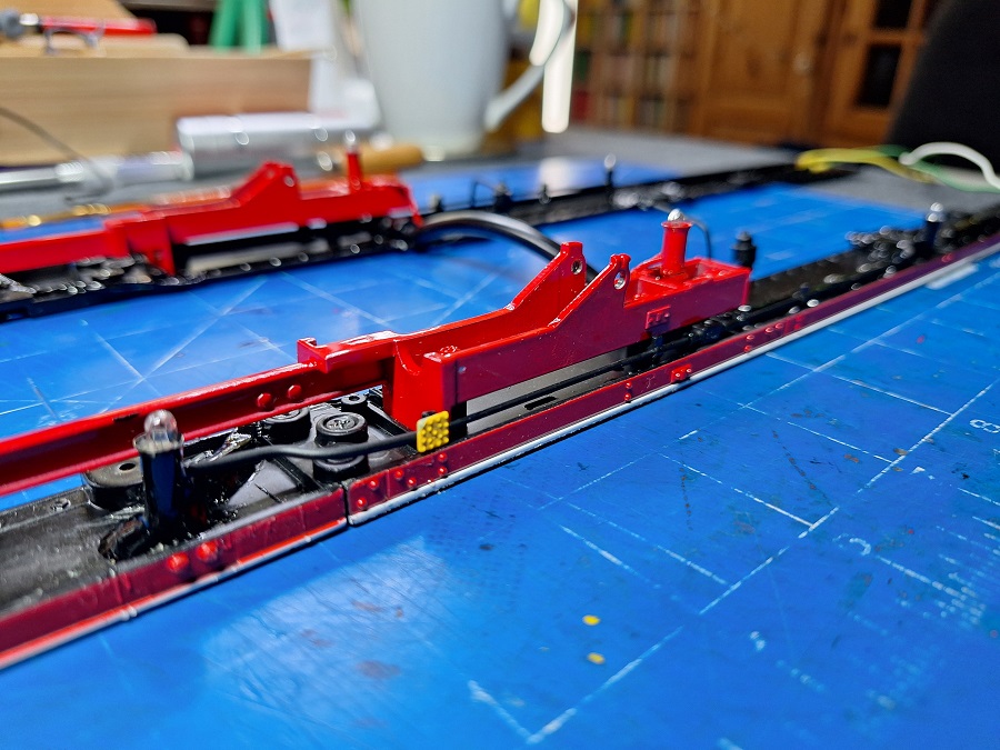

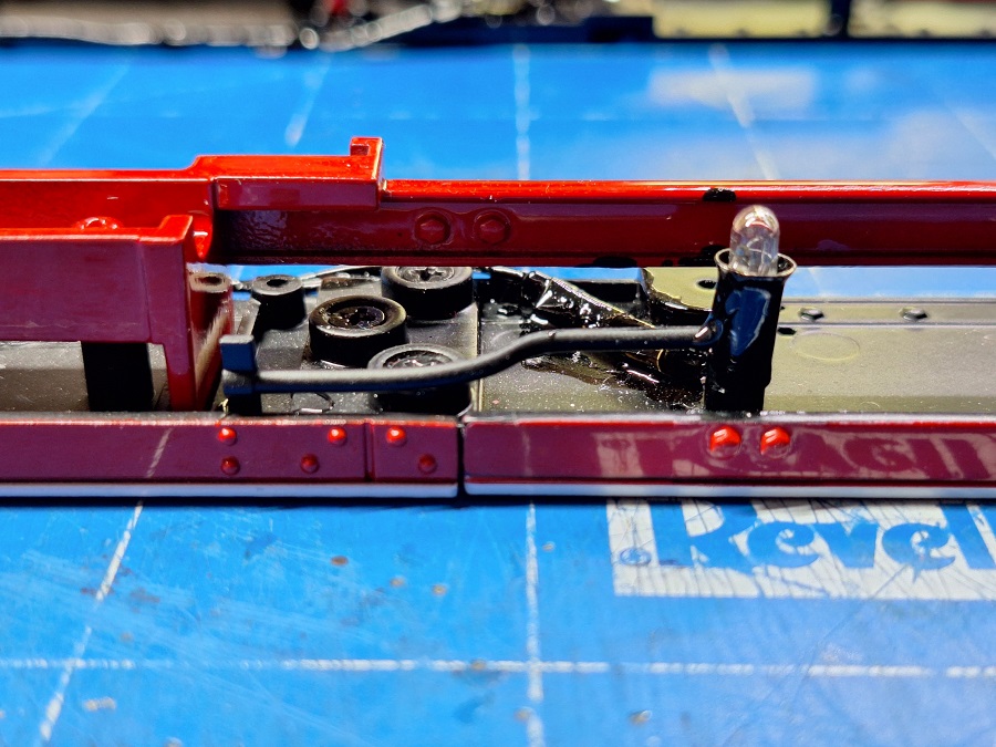

Ja, ist leider so. Die 66c, 66f und die 66i sollen die Fahrwerksbeleuchtung darstellen. 66g ist ein anderes Gerät. Es sind jeweils drei Lampen auf einer Seite.
Ich wollte erst diese Plastiklampen aufbohren, um dort die Lampen einzusetzen. Bin aber davon abgekommen. Was hast du denn jetzt vor?

463
Freitag, 19. April 2024, 17:03
ich werde die 6 Aufnahmen abfräsen oder abbohren.
Dann werde ich mir 6 Lampenhalter drehen und diese
dann einbauen.
Ich halte dich auf den laufenden.
Gruß Werner

Ich habe Heute die Halterung gedreht und gefräst .
Hier die ersten Bilder. Das ganze wird noch Schwarz lackiert.
Bilder im eingebauten Zustand folgen.
Gruß Werner

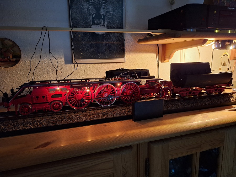

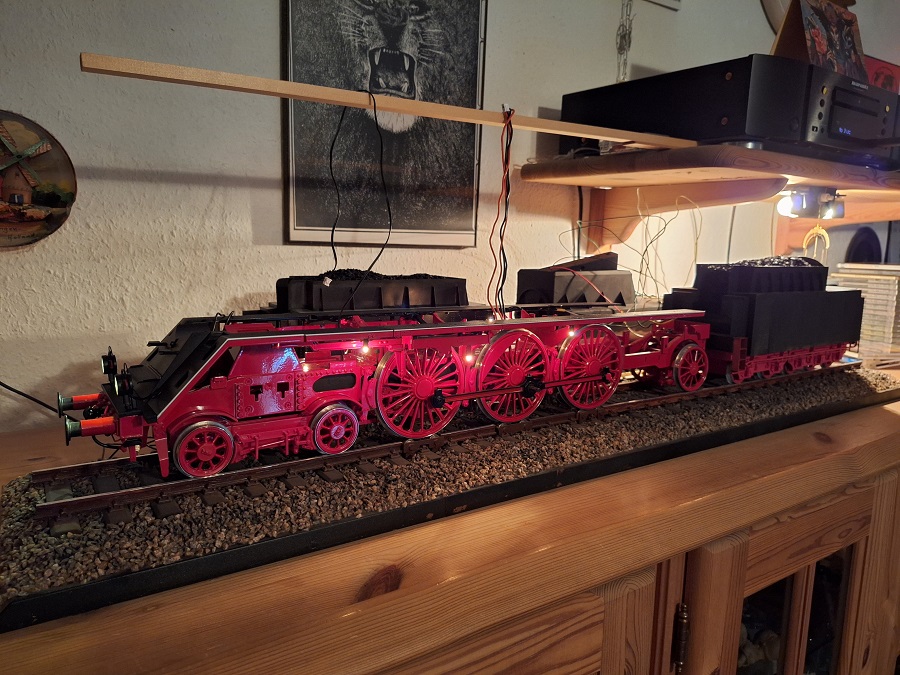

soll jedes Lämpchen einzeln angesteuert und geschaltet werden? Ich wundere mich über die vielen einzelnen Kabel. Warum nicht als Reihenschaltung bzw. mit kleinen Abzweigen?
Gruß Stefan
472
Samstag, 20. April 2024, 18:38
Hallo Stefan. :wink:
Alle acht Lampen sind zusammen geschaltet und wenn im Führerhaus keine Beleuchtung hinein kommt, kommt noch eine neunte Lampe dazu.
Ja, hätte ich auch machen können. Die Kabel waren seit meiner Modellbahnzeit vor vielen Jahren schon dran und ich muß ehrlich sagen, ich habe nicht daran gedacht.
Erst als die ersten drei Lampen fertig waren, kam mir der Gedanke dazu. Aber dann ich bin dabei geblieben. Zwei Strippen mit drei Abzweigern waren da schon der
bessere Weg gewesen. Da hast Du recht. Aber man kommt halt nicht immer gleich auf die richtige Idee. Jetzt alles wieder abzupflücken wäre ein sehr großer Aufwand
und läßt sicher Spuren zurück. Passt schon.
Hi. Die restlichen Arbeiten erledigt, bis auf´s anmalen. Die defekte Lampe wurde ausgetauscht. Der Kleber muß erst trocknen. Kontrolle der Lampen durchgeführt.

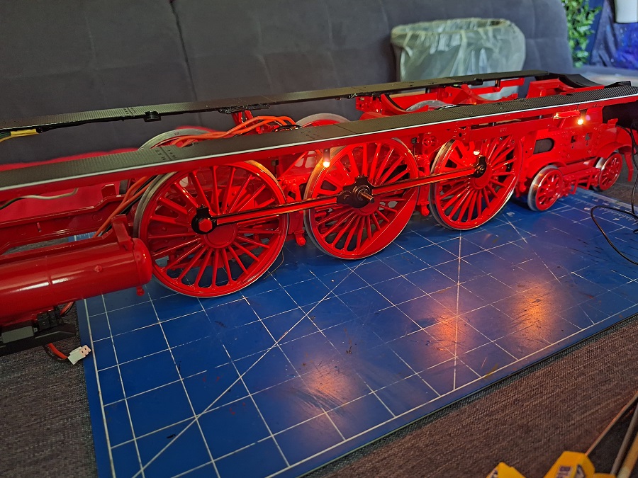

Habe mal alles soweit zusammen gestellt. Der Umlauf passt jetzt wieder 100%ig und die Lampen sind auch alle klar. Ich lass das nun ein paar Tage ruhen,
damit alles richtig gut Durchtrocknen kann. Die nächste Lieferung kann kommen. Dann werden die Antriebsstangen plus Steuerung eingebaut, sowie der
hintere Rahmen am Hintern der Lok. Dann sind wir meiner Meinung nach mit dem unteren Teil der Dampflok soweit, das es am Kessel weitergeht, oder
die ersten Tender Teile kommen. Beim Modellbau ist alles möglich. ;)

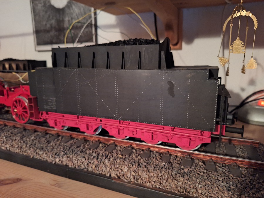

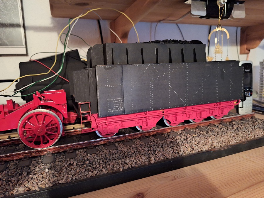

Zu guter Letzt habe ich meinen dritten Tender, den 38ger, 2´/ 3 T 38, drangestellt. Er ist von der BR 45 und passt auch ganz gut dahinter.

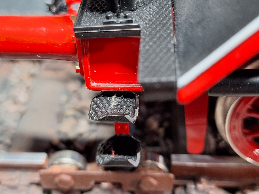

Beim einbauen der beiden Dampfzylinder ist mir wieder das eine Trittbrett von der vorderen Umlaufschürze abgefallen. Einen Moment später habe ich mit meinen Griffeln,
das obere linke Trittbrett der Pufferbohle abgebrochen. Ich wäre beinahe wie das HB-Männchen in der Fernsehwerbung der sechziger und siebziger Jahre, von dieser Zigaretten
Marke HB, durch die Decke gesaust. Konnte mich gerade noch davon abhalten, irgendwas gegen die Wände zu klatschen. Habe zwei 0,7 mm Löcher gebohrt, eins ins Trittbrett
und eins in die Halterung. Ein kleines Stück Draht in beide Teile eingeklebt und fest wars. Auch das Trittbrett der Schürze habe ich eingeklebt. Puuh. Hoffentlich muß der
Radsatz nicht mehr so oft angefasst und auf den Kopf gestellt werden. Man weiß gar nicht mehr, wie man das Teil noch anfassen soll.

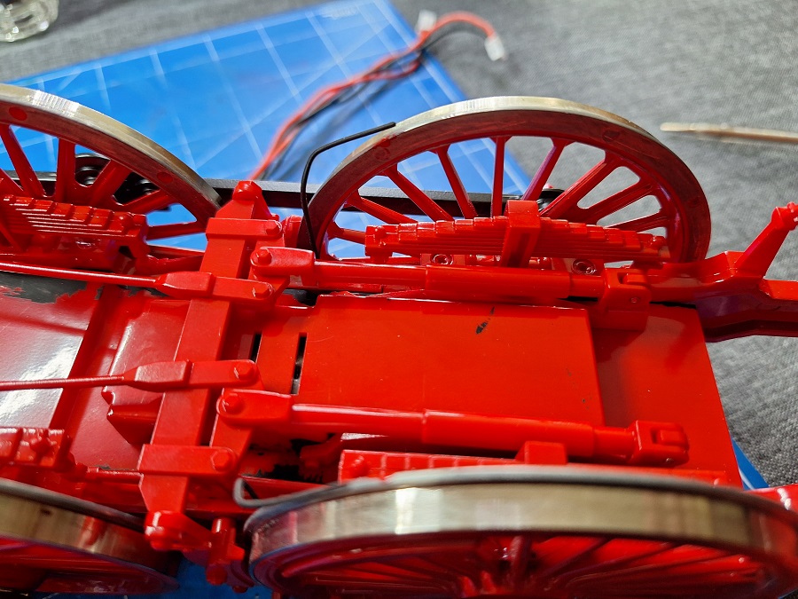

Heute die restlichen Arbeiten der letzten Lieferung abgearbeitet. Kabel - und Druckluftleitungen angebracht. Zwei kleine und zwei
große Teile sind über geblieben. Sie werden sicherlich mit der nächsten Lieferung verbaut werden.

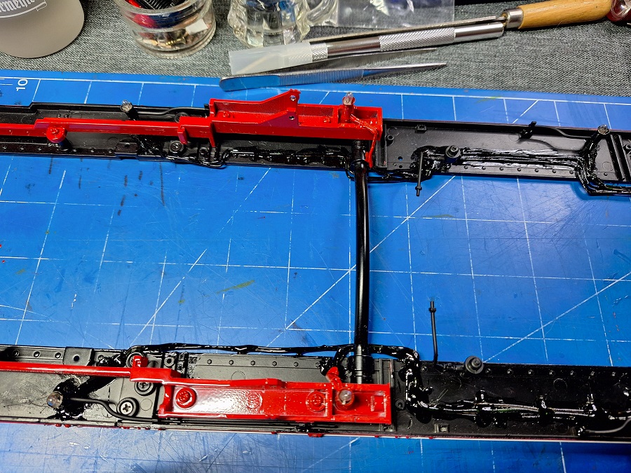

Heute früh habe ich die restlichen Kabelleitung gesteckt und verklebt. Dabei ist mir ein kleiner Fehler unterlaufen. Habe die beiden Kabelleitungen 66E und 66H vertauscht angebaut.
Dadurch ist der Kabelabzweiger 66J neben dem roten Schwingenträger, anstatt davor. Egal. Wenn das Kabelstück, das in der nächsten Lieferung kommt, nicht passend gemacht
werden kann, mache ich mir selbst ein Anschlußkabel für die rote Lampe.
Einen weiteren Fehler werde ich bewußt machen, indem ich die gelben Abdeckungen der Kabelklemmdosen dorthin anbringen, wo Hachette seine Kabelstützen hat. An der Original
Dampflok sind es vier auf der linken Seite unter dem Umlauf und eine auf der rechten Seite. Ich werde auf beiden Seiten vier anbringen und vielleicht noch eine fünfte auf dem Kabelabzweiger.
Oder ich werde ihn mit gelber Farbe bemalen. Mal sehen.

index.php?page=Attachment&attachmentID=555673
hier ein paar Bilder von meinem Umbau der Triebwerksbeleuchtung.
Die genaue Kabelverlegung erfolgt wenn ich weiß wo die Platine der Restlichen Anschlüsse ihren Platz hat.
Gruß Werner
