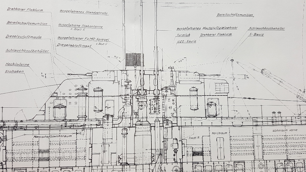

@Doc: Hier mal ein Blick auf den Original-Plan. Im Bereich achtern vom Flak-Turm ist nicht mehr viel verbaut. Nur noch die Diesel-Zuluftschächte und Schlauchboot-Behälter. Ansonsten war es relativ offen:

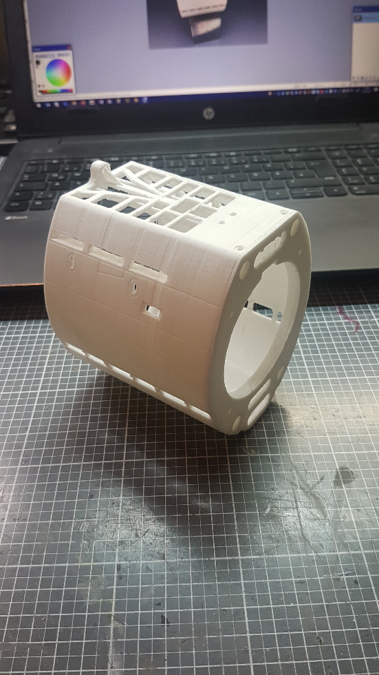

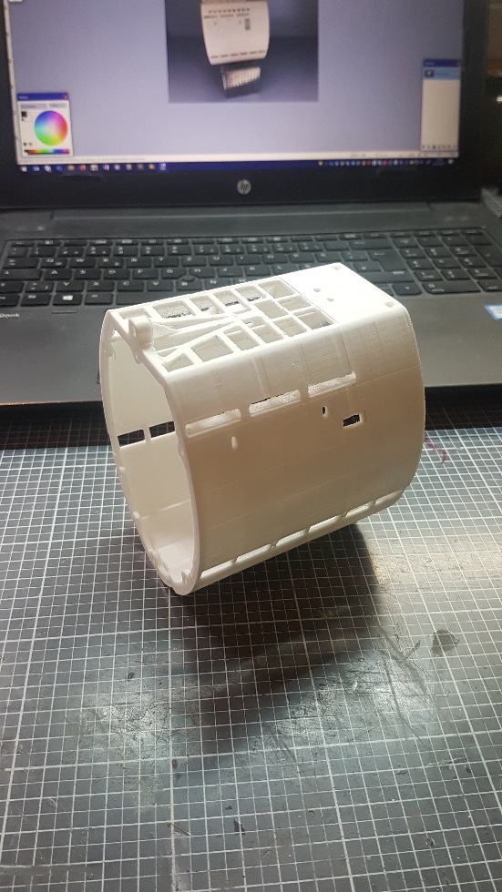

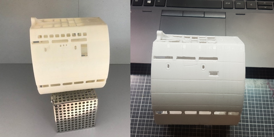

Ein bisschen ging es bei mir auch weiter. Sektion E konnte im ersten Schritt versäubert werden:
Und hier wieder die Vergleichsbilder U2540 (links) und U2511 (rechts)
Und hier jetzt ein Bild mit meinem 50cm-Lineal...
Der Drucker ist immer noch mit Sektion F beschäftigt. Leider zeigen sich auch hier wieder diese Verschiebungen. Solange keine Stützstrukturen abbrechen lasse ich ihn aber weiter laufen. Sind "nur" noch 26h ...

26h ist die Zeit, die der Druck von Sektion F noch benötigt. Insgesamt braucht diese Sektion ~80h und sieht im Moment so aus:
Die Sektionen A - F sind in Summe ~360h Druckzeit. Ich denke für das gesamte Boot werden es sicherlich so an die 800 - 900h werden :verrückt:

Ich habe den eigentlichen Druckkörper mal gelb markiert.
Der Rest war recht luftig und wurde beim Tauchgang von Wasser umspült.
In diese Bereiche ging man nur im aufgetauchten Zustand.

Ich habe mir weiterhin mal erlaubt, einen fotomontierten Vergleich unserer Boote zu
machen und habe mein Boot mal direkt neben Deines auf Deinen Tisch gestellt.
Einmal von Sektion A-C…
…und dann nochmal von Sektion A-D.
Ich hoffe, nicht nur Bernd wird dieser Vergleich freuen.

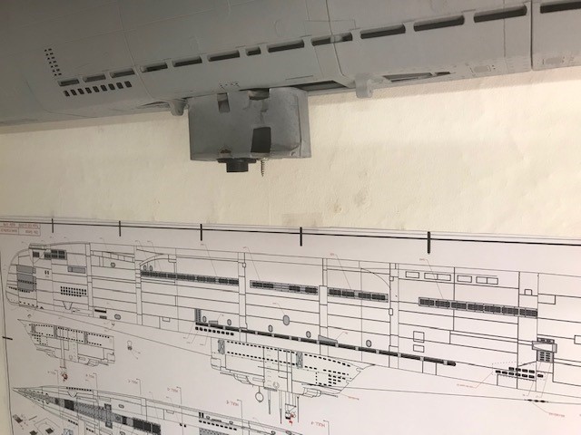

Bezüglich der Flutschlitze: Ich habe mal die Bilder von rcsubs ein wenig bearbeitet. Hier eine direkte Gegenüberstellung U2540 und U2511:
Die Flutschlitze an Sektion E sind nicht die einzigen Unterschiede. Auch am Turm und am Heck gibt es noch welche. Am Heck ist es ausgerechnet Sektion H. Das ist die kostenlose Probesektion die Otto anbietet und welche ich im April gedruckt habe (Erinnerung)
Ein bisschen schwer zu erkennen, sorry dafür, aber an Ätzteilen ist folgendes für Sektion E vorgesehen:

gestern Abend war Sektion F fertig und ich muss leider berichten, dass sie so nicht zu gebrauchen ist :heul: :motz: Die Verschiebungen sind einfach zu stark. Die blau markierte Fläche ist der Kiel, da kann ich auch nichts mehr mit schleifen und spachteln retten X(
Dann hab ich die durch den Windows 3D-Builder reparierte Sektion G gestartet, aber schon nach wenigen Lagen abgebrochen. Hier ist der Versatz noch größer, ca. 8mm ;(
Um zu überprüfen, ob es am Drucker oder den Dateien liegt, habe ich jetzt mal ein einfaches Testobjekt im Druck:
Die Einstellungen für den Slicer sind die gleichen wie für Sektion F, nur habe ich die Füllung auf 30% gesetzt. Mal sehen was dabei rauskommt :nixweis:
Ich werde berichten ...

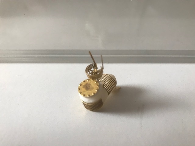

Ich habe in der Zwischenzeit den Schnorchelkopf sowie die Dieselzuluft-und die Dieselabluftleitung
zusammengesetzt und mit Ätzteilen versehen.
War fummelig, aber im Maßstab 1:48 auch für mich ohne weiteres machbar.
Seht selbst:
Als Nächstes folgt dann die Fertigung des pneumatisch ausfahrbaren Peilrahmens sowie der
hydraulisch ausfahrbaren Stabantenne.
Bis dahin schönes WE... :wink:

dein Schnorchel ist der Hammer, der sieht sowas von geil aus :love:
Auf die Fummelei in 1:72 freue ich mich schon 8)

Hier das Ergebnis der angefangenen halben Sektion F, es wird anscheinend immer schlimmer als besser :(
Rechts daneben zum Vergleich das Probestück welches ich gestern gedruckt habe. Glatt wie ein Baby-Popo ...
Jetzt gehen mir so langsam die Ideen mit Sektion F aus :nixweis: Darum habe ich vorhin mal Sektion K, also das Heckstück in Auftrag gegeben. Mal sehen, ob das auch so besch... aussieht.
Wie hast Du vor, diese beiden Halbsektionen miteinander zu verbinden?
Innen an der Sektion gibt es ja einige Längsstreben:
Der Plan war, hier kleine Polystreifen zu beiden Seiten anzukleben und so eine Führung für die Gegenstücke an der anderen Hälfte zu haben. Danach dann mit Sekundenkleber zusammenkleben.

@Ingo: habt ihr Mal verglichen ob die PE-Sets für 1:72 und 1:48 die gleichen sind oder gibt's da Unterschiede?
Auf den Bildern hab ich bis jetzt keine großen Unterschiede feststellen können. Einen wirklichen 1:1-Vergleich haben wir aber noch nicht gemacht.
