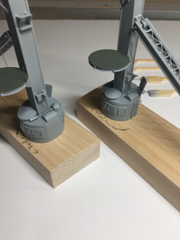

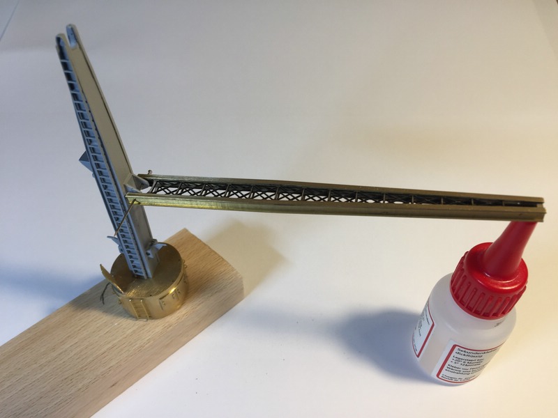

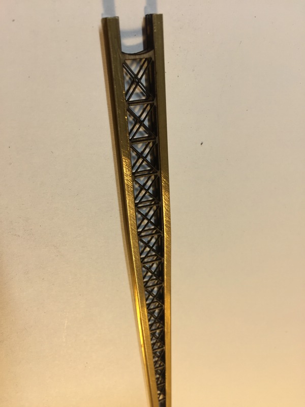

Ein kleiner Nachtrag zum gestrigen Baubericht, ich habe die Ausleger gebaut. Das ging auf Grund gelaserter Fertigteile recht flott.

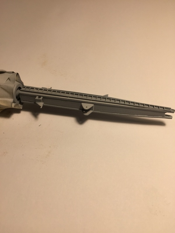

zuerst noch den Mast mit einer Leiter versehen, dann konnte lackiert werden.

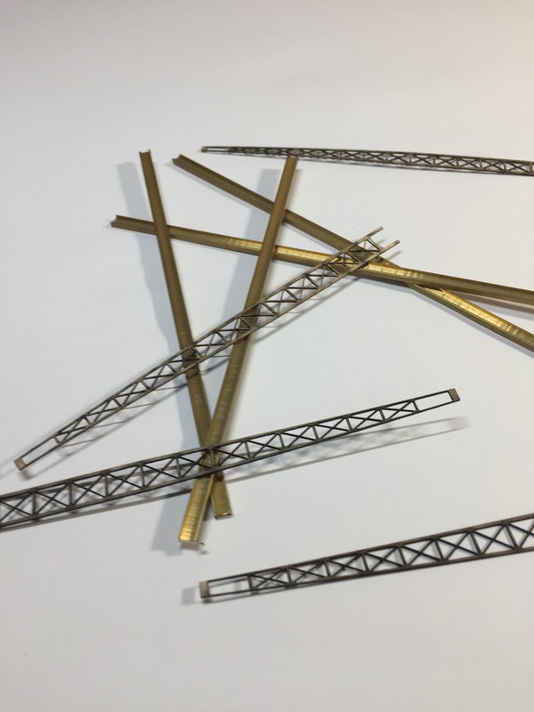

die Teile der Ausleger, I - Profil und gelasertes Fachwerk. Material ist hier 0,4 mm Flugzeugsperrholz, die Querstreben sind ebenfalls 0,4 mm breit.
Das Profil gebogen und gebohrt.
dann nur mehr zusammenkleben
versuchsweise zusammengestellt

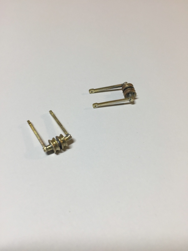

Die Rollen sind von Knupfer und wurden optisch aufbereitet.

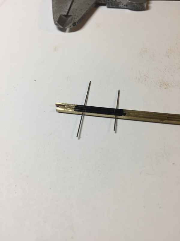

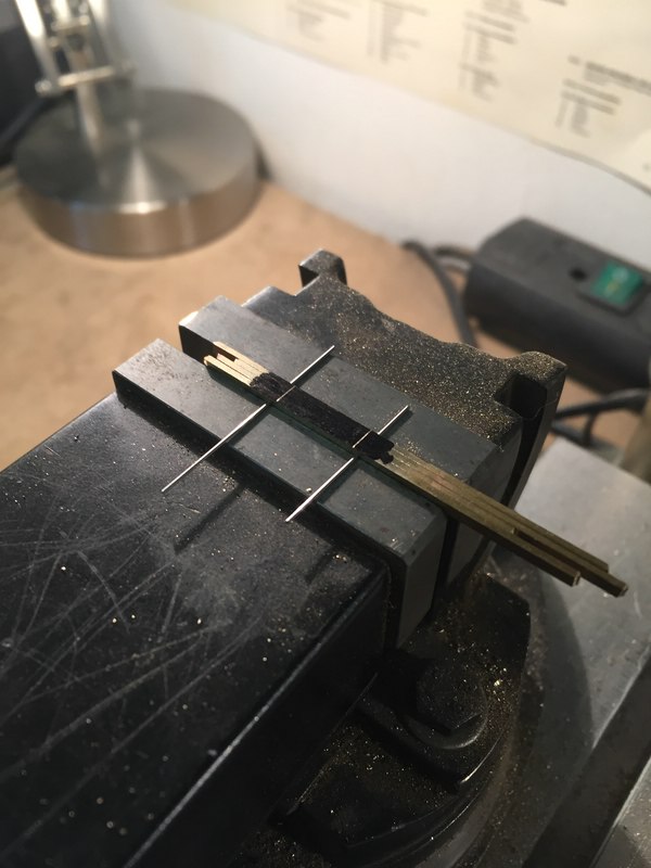

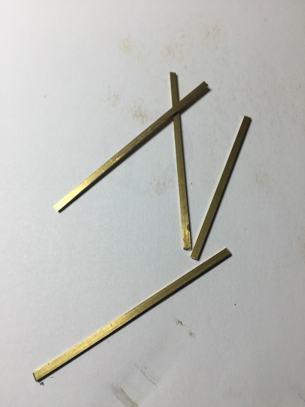

Ich brauche noch 4 Koppelstangen, also 2x1 mm Messing zu einem Block löten und die Anlenkpunkte bohren.
Die durch die Bohrlöcher gesteckten Stahlstifte bieten eine perfekte Auflage in der Fräse.
Wieder trennen, die Teile putzen und wieder löten.
bereit zum Lackieren

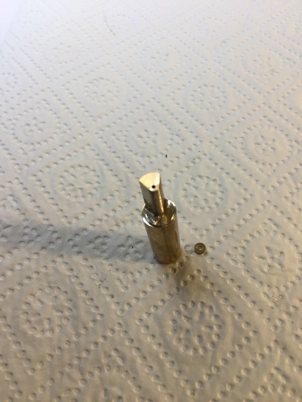

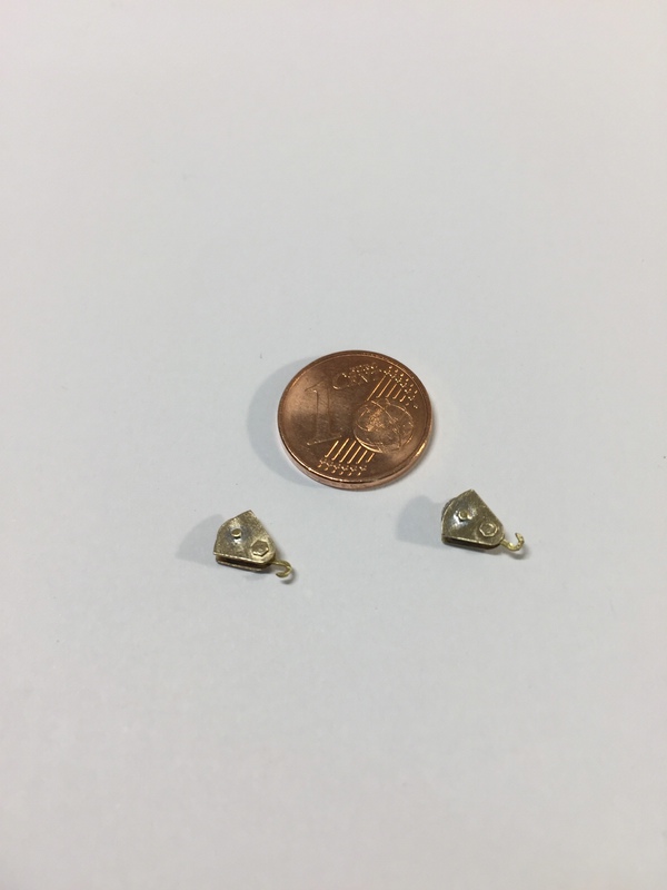

Ich brauche noch zwei Kranflaschen, die wurden gebohrt, gefräst und gesägt.
und verlötet

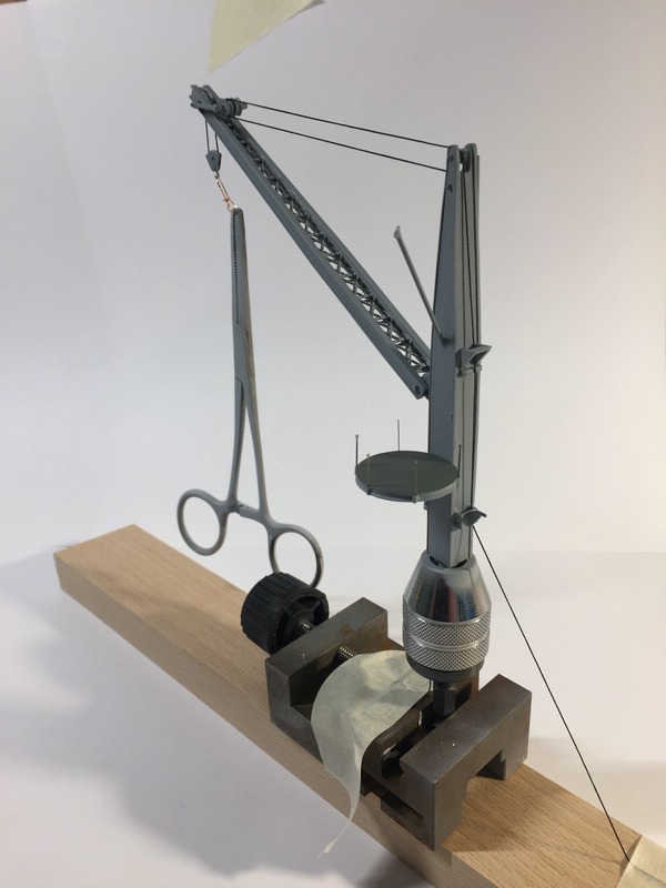

Danach alles montieren, bis auf ein paar Details ist der Kran mal fertig.

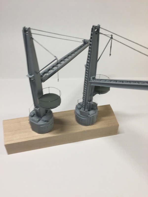

Letzter Teil des Bauberichts über die Bootskräne.

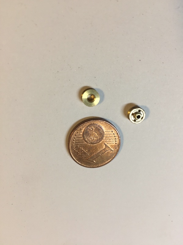

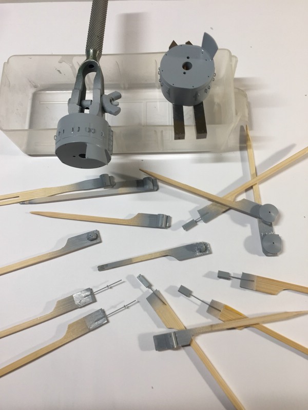

Ein paar Einzelteile habe ich noch anfertigen müssen, Abdeckhauben der Seilwinden, Elektromotore, Schneckengetriebe, Wellen mit Kupplung und die Konsolen für die Handräder der Kranbewegungen.
Dazu noch Flaschenzüge aus Ätzteilresten vergangener Baustellen, Reling usw. Zeitaufwändig, ist aber doch unser Hobby.
und lackieren.
und montieren

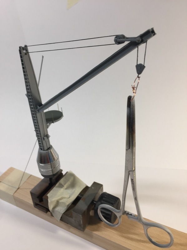

Die Kräne sind fertig
Doch noch nicht ganz fertig. Ich brauche noch Abdeckhauben, jedes Schiff der Tegetthoff - Klasse hatte eine eigene Ausführung, ein Unterscheidungsmerkmal also.

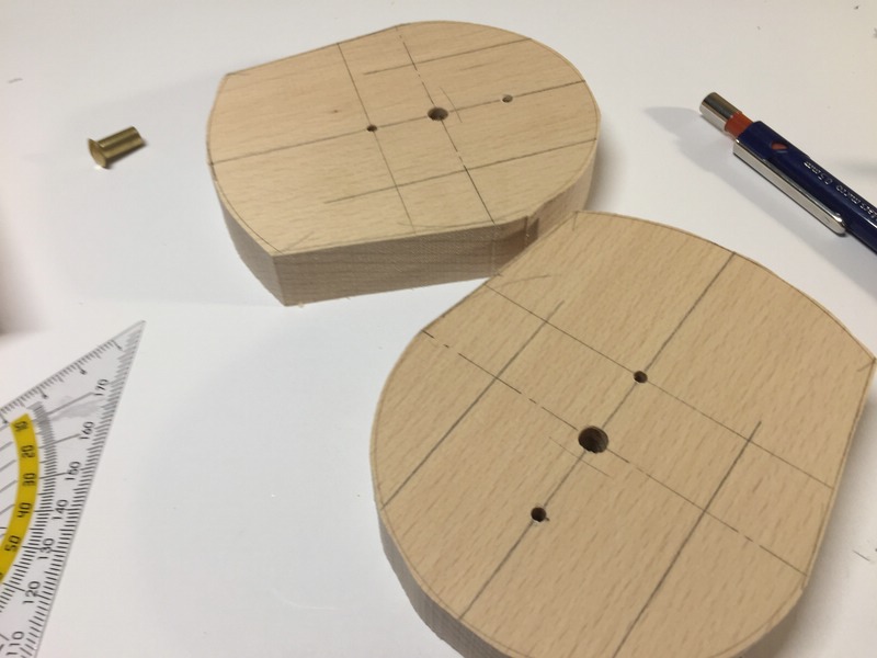

Die Kräne sind fertig, die Aufbauten (bis auf kleine Details) ebenfalls, was noch fehlt sind die Türme der schweren Geschütze.
Erste Überlegung: 3D - Druck, eigentlich eine gute Idee, sich dafür so ein Ding anzuschaffen! Nachteil: bis ich kapiere wie dass überhaupt funktioniert, ist der Baubericht im Nirvana gelandet, 3D - Druck ist also erstmals verschoben (stört mich aber eigentlich auch nicht)
Zweite Überlegung: ein Urmodell, Silikonform und Resin. Na ja, auch nicht unbedingt meins.

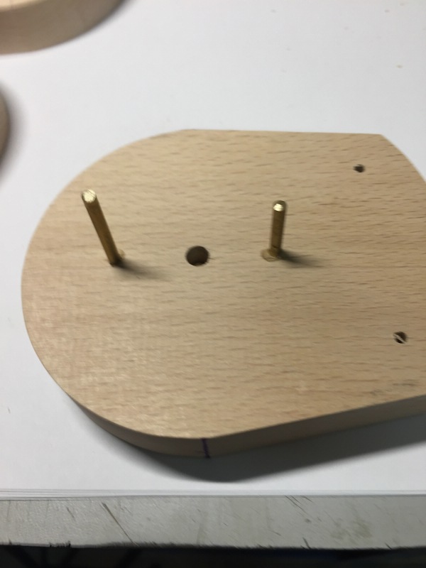

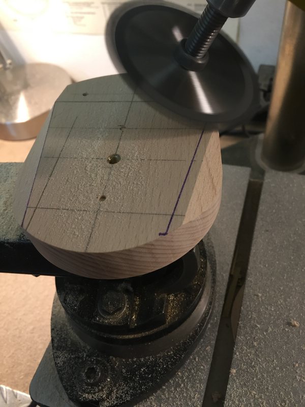

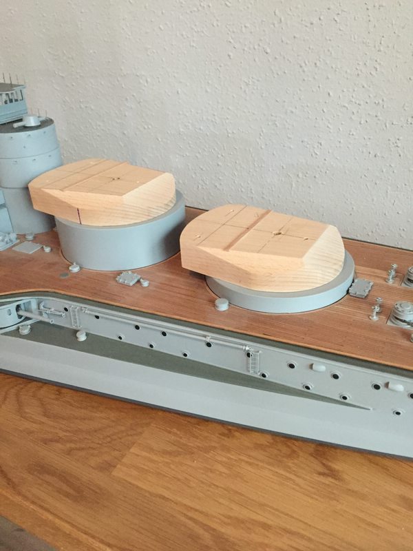

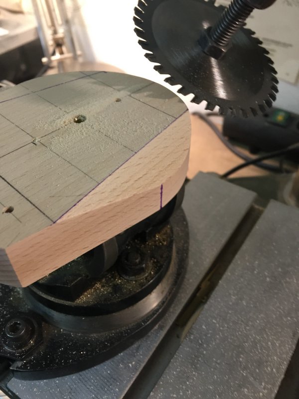

Rätsels Lösung: Buchenholz (ich bin altmodisch)

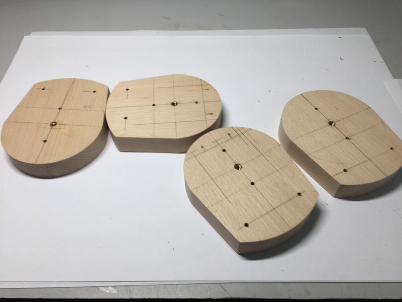

alles grob in Form gesägt
hässliche Klötze
geschliffen, Löcher für die Drehachse und Löcher für Passstifte gebohrt

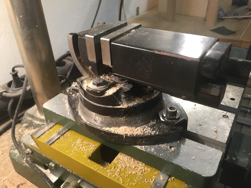

mit den Passstiften kann man den Turm gut spannen und die Flanken bearbeiten
zuerst eine Seite
dann die nächste

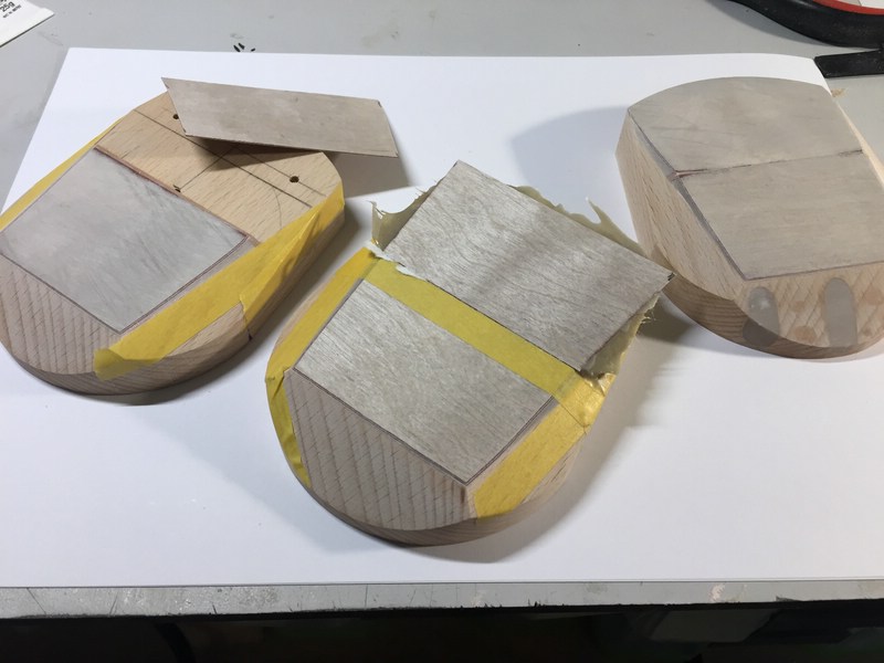

Massenfertigung

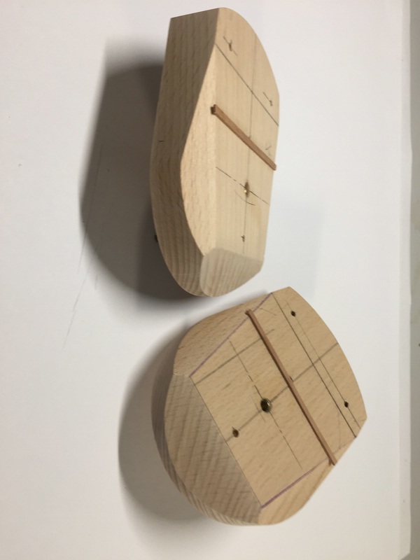

auf gleiche Art wurde die Turmfront abgesägt, die Leiste, die quer über den Turm geklebt ist, brauche ich für das überhöhte Turmdach
jetzt schauen sie schon viel sportlicher aus!
jetzt noch die Dächer montieren, vorher - nachher

Das hast Du mal wieder gut hin bekommen, das wäre in 3D einiges an Arbeit gewesen wegen der ganzen schrägen Formen :huh:

Schaut sehr vielversprechend aus. Ich denke mal das sich 3D-Druck oder Abgießen vom Zeitaufwand kaum lohnt bei drei Exemplaren, zumal du ja bei der "altmodischen" Fertigungstechnik sehr routiniert bist. Die Kräne übrigens sind echt beeindruckend, super sauber gebaut :ok:

die Lokomofeilitschmethode aus Vollholz
kommt mir irgendwie bekannt vor...

ist das so eine Art Kugelkopf, in den Du das Holz zum Fräsen einspannst?

Servus Matthias! Das ist ein Maschinenschraubstock, der in 2 - Achsen dreh- und schwenkbar ist. Geniales Ding!

Hallo Hofi, tolle Fertigungstechnik. Der drehbare Schraubstock ist Technik die begeistert. Hast Du dafür eine Bezugsquelle?

Danke, müsste von Wabeco sein.
