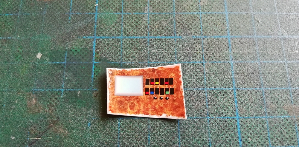

Nachdem ich dann die Decals, für die Mittelkonsole, neu gedruckt und versiegelt hatte, ist dieser Effekt, den ich auch vorher schon hatte, wieder aufgetreten und erst der Zufall, hat mir hier weiter geholfen.
Als ich ein weiteres Decal zugeschnitten habe, hat das Sonnenlicht direkt auf meinen Arbeitsplatz gescheint und in diesem Gegenlicht konnte ich dann sehen, das der Klarlack, in ganz feinen Partikeln beim schneiden abplatzt. :cursing: Wenn man das nun so ins Wasserbad gibt, sieht es nach kurzer Zeit so aus. :motz:
Woran das nun lag :nixweis: keine Ahnung, ich vermute mal, das der Lack einfach schon zu alt war, die Dose war ja auch schon fast leer.
Nun aber auf die schnelle neuen besorgen, ging nicht, es war ja Sonntagmittag und außerdem hat unser Malerfachgeschäft, diese Woche geschossen, Urlaub.
Also musst was anderes her und ich habe es einfach mal mit dem email Klarlack von Revell versucht. Den habe ich so, mit Verdünner, angemischt, wie ich es auch bei den Farben mache und siehe da, es hat sogar sehr gut funktioniert, nun ging alles problemlos, schneiden, Wasserbad und anbringen.
Nun wieder den Armaturenträger einbauen, mit Klarlack noch mal versiegeln und dann zum trocken zur Seite gelegt.

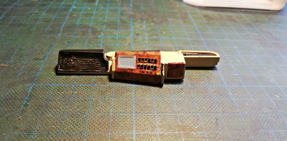

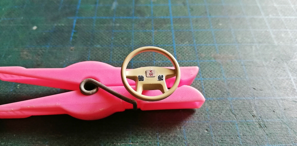

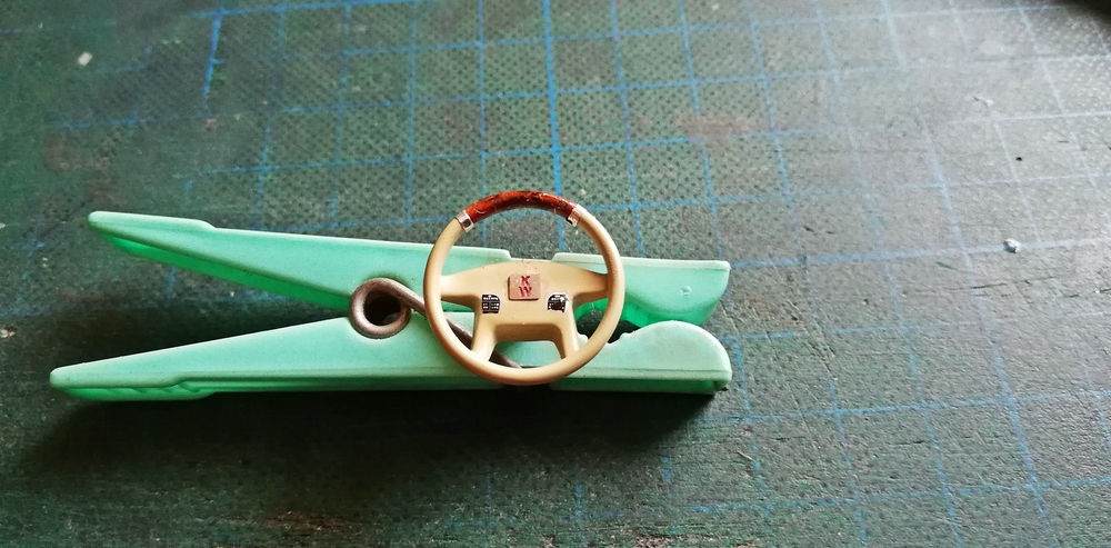

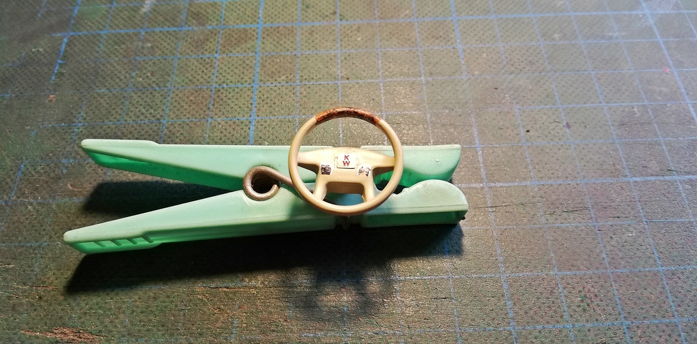

Nun war das Lenkrad an der Reihe, hier wurden noch zwei Bedienfelder und ein Kenworthloge angebracht.
Jetzt sollte noch eine Holzablikation, oben am Lenkrad gemacht werden, da so was aber kaum mit einem Decal zu machen ist, man bekommt es nicht um beide Rundungen rum, wurde es wieder von Handgemalt.
Zuerst wurde der Bereich für das Holz, mit matt Braun 85 gemalt.
Danach mit sm Schwarz 302 trocken malen, damit so etwas wie eine Maserung entsteht.
Nach dem Trocknen wurde eine Schicht Glasmalfarbe, orange, darüber gemalt, später dann eine weitere Schicht Klarlack aufgebracht.
Zum Schluss, kamen dann noch zwei Chromringe, aus BMF dazu, die das nach links und rechts abschließen.

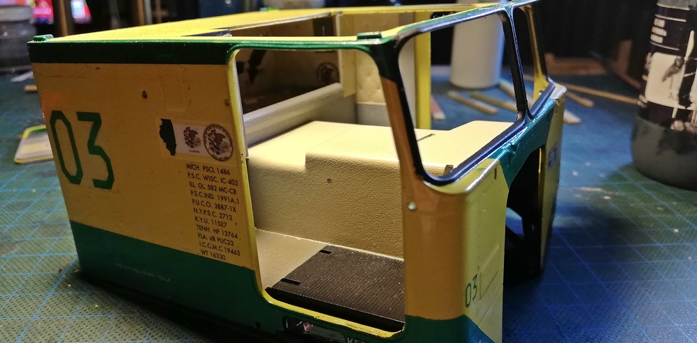

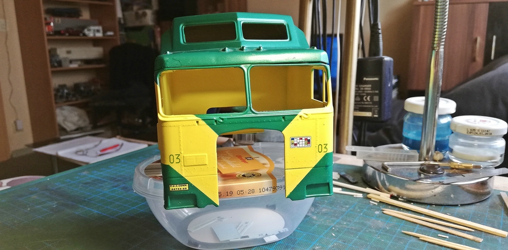

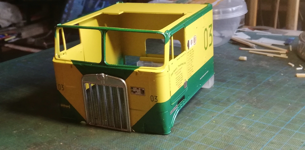

Nun aber weiter, die Kabine von außen, war ja angesagt und so habe ich auch schon am Montag, damit angefangen.
Die Decals sind eine Mischung aus selbst erstellten und übrig gebliebene aus meinem Fundus, die DOT-Nummer und die Feuerlöscher Hinweise, z.B.

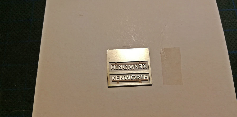

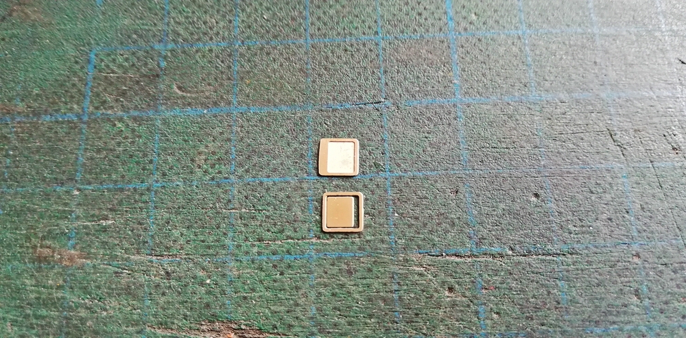

Auch ein paar PE-Teile wurden gleich mit verbaut, zunächst die Kenworth Schriftzüge, die angespritzten waren ja dem Schleifklotz zum Opfer gefallen. :grins:
Mit den Dingern musste ich höllisch aufpassen, die sind extrem dünn gewesen und nun an der Kabine.
Auch die Türöffner, nebst Schlössern, hatte ich weggeschliffen, hier kamen nun auch neue dran.
Da mussten aber zuerst noch zwei Teile zusammen geklebt werden und damit mir die kleinen Dinger, dabei nicht weghupfen konnten, habe ich das untere Teil fixiert und dann das anderen oben drauf geklebt.
Das wurde dann, an die entsprechenden Stellen, an den Türen, angeklebt und die Schlösser kamen auch gleich mit dran. Das sind die kleinen runden Dinger oben drüber. ;(
Nun wurden noch die restlichen Decals angebracht und die Türen für das nun folgende Fotoshooting, eingehangen.
Das lass ich jetzt bis Morgen in Ruhe, damit hier alles fest und trocken ist, dann kommt die Klarlackdusche.
Nun noch eine kleine Vorschau, auf dem nächsten Bild sieht man wie das später alles zusammen gebaut wird.
Aber bis das soweit ist, wird es noch etwas dauern, auch der Klarlack möchte ja in Ruhe trocknen, wenn er mal drauf ist, also bis bald dann wieder,

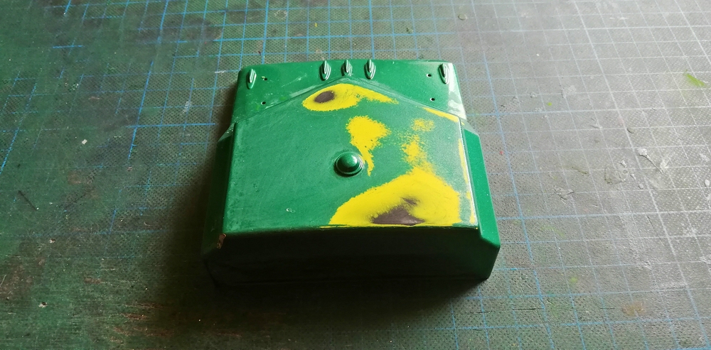

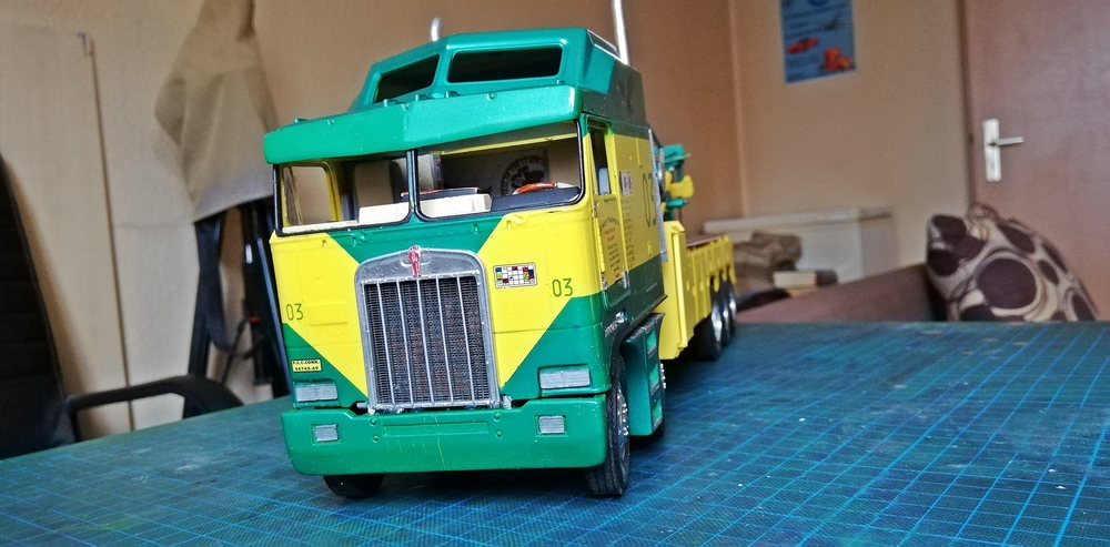

Aber wie es leider oft so ist, steckt der Teufel im Detail und wenn dann auch noch die eigene Schusseligkeit, zuschlägt ist die Katastrophe vorprogrammiert.
Denn, nach der gestern erfolgten Klarlackdusche, ist mir das Dach auf das Dach gefallen :bang: was natürlich nicht ohne Folgen blieb.
Nun heißt es hier: „smart repair“, also vorsichtig schleifen und bei lackieren, somit verzögern sich die anderen Arbeiten auch wieder, bis Wettringen wird er nun nicht mehr fertig werden. :will:
Aber der Rest, ist gut über die Bühne gegangen, so das ich zumindest die Kabine, in den nächsten Tagen zusammen bauen kann.

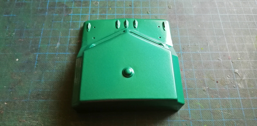

Gestern waren dann die Reparaturarbeiten angesagt, also mal wieder schleifen, schleifen, schleifen... :roll:
Danach waschen, trocknen und neu lackieren. Der Klarlack muss aber noch etwas warten, zwar trocknet das Grün, oberflächlich sehr schnell, aber darunter braucht es doch etwas Zeit, so das der Klarlack Montag oder Dienstag drauf kommt.

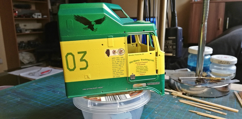

Nun habe ich mich nochmals mit den Decals beschäftigt, was kann man gegen diese auffälligen Ränder tun.
Meine Idee dazu, ist vom Prinzip her ganz einfach, man muss das Decal so anfertigen, das die Ränder, entweder an einem Rand, oder aber an einer Sicke, bzw. Kante enden. Das wird zwar nicht immer und überall machbar sein, aber doch bei vielen gemacht werden können.
Also habe ich die Decals, an der Rückwand, der Inneneinrichtung, wieder entfernt. Das ging allerdings nicht ohne ein paar Blessuren für die Farbe von statten.
Ok, das habe ich dann schnell noch einmal nach lackiert. In der Zeit wo das trocknete, wurden das Decal neu angefertigt.
D.h., ich habe die zwei Flugvögel und das Wappen, zu einem Decal zusammengefasst und mit einem großen hinteren Bereich mit Beige hinterlegt und das das dann auf weiße Decalfolie gedruckt, weiß deshalb weil das Wappen innen weiß ist, aber auch die Vögel kommen so besser zur Geltung.
Blöd war nur, das ich vergessen hatte, dem rechten Vogel, eins auf den Schnabel zu geben, damit er die Flugrichtung ändert :abhau: , ich hatte einfach nicht daran gedacht, das ich ihn ja nur spiegeln muss. Also das nachgeholt, noch mal drucken und versiegeln.
Nach dem trocknen, der Versiegelung, konnte es dann ausgeschnitten und aufgebracht werden und das sieht jetzt so aus.
Dann wurden noch die Türkanten abgeschliffen und vollkommen von Farbe befreit, das wird dann später noch verchromt werden.
Heute waren dann die Scheibengummis und die Stoßkanten unten an der Kabine an der Reihe. Zuerst wollte ich das wieder mit dem schwarzen Edding machen, aber die Bereiche, sind beim Kenworth COE, doch etwas größer, als bei einem Conventional, so das ich mich für eine Lackierung entschieden habe.
Also hieß es nun, alles abkleben.
Lackiert wurde das dann, mit dem Black Primer von Alclad, der hat einen wunderschönen seidenmatten Farbton, wie ich finde.
Fertig sieht das jetzt so aus, und zufrieden damit bin ich auch, gerade diese Rundungen sind nicht so ganz einfach gewesen, wie wahrscheinlich jeder weiß, der das schon mal gemacht hat.

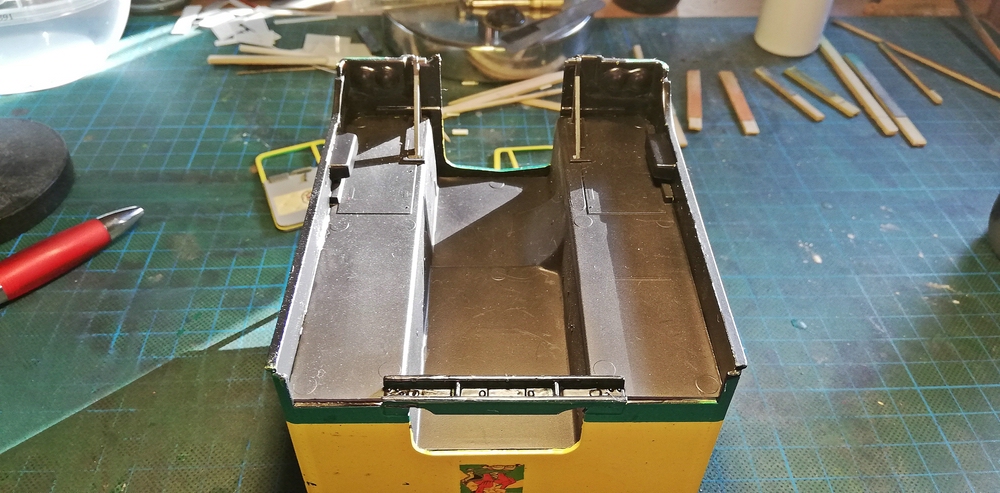

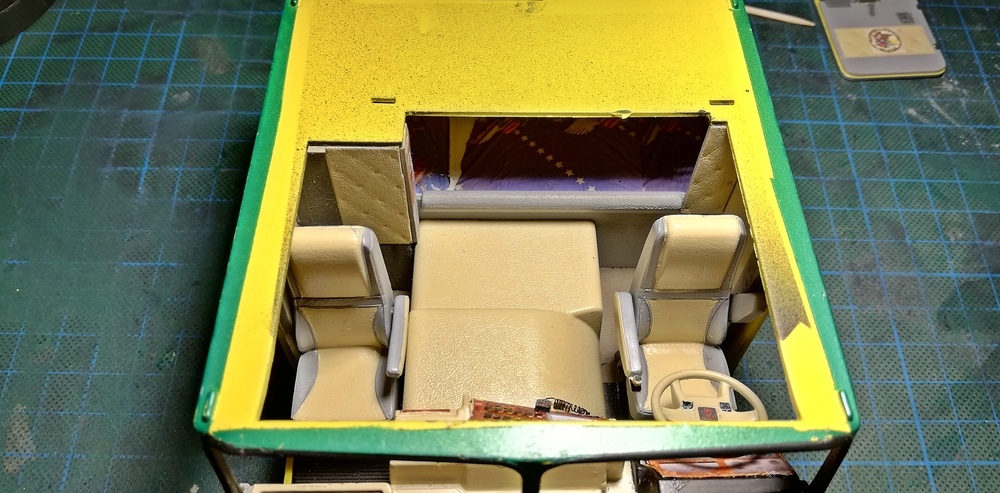

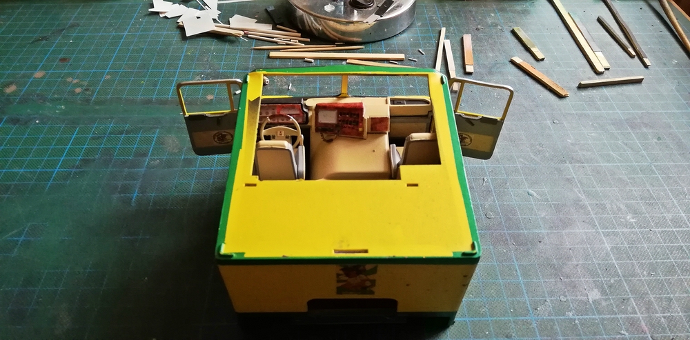

Und zwar ging es dann zunächst, mit der Innenverkleidung weiter, hier mussten aber erst noch die Auswerfermarken auf der Rückseite entfernt werden, damit das dann auch richtig an der Kabinenwand anliegen kann.
Dann wurden zuerst das Rückteil angebaut, dann das rechte flache Teil und zum Schluss, das Regalteil und damit es richtig anliegt, wurde das alles erst noch eine Zeitlang geklammert.
Nun wurden auch gleich, die Türverkleidungen angeklebt und danach konnten dann die Klammern, an der Kabine entfernt werden.

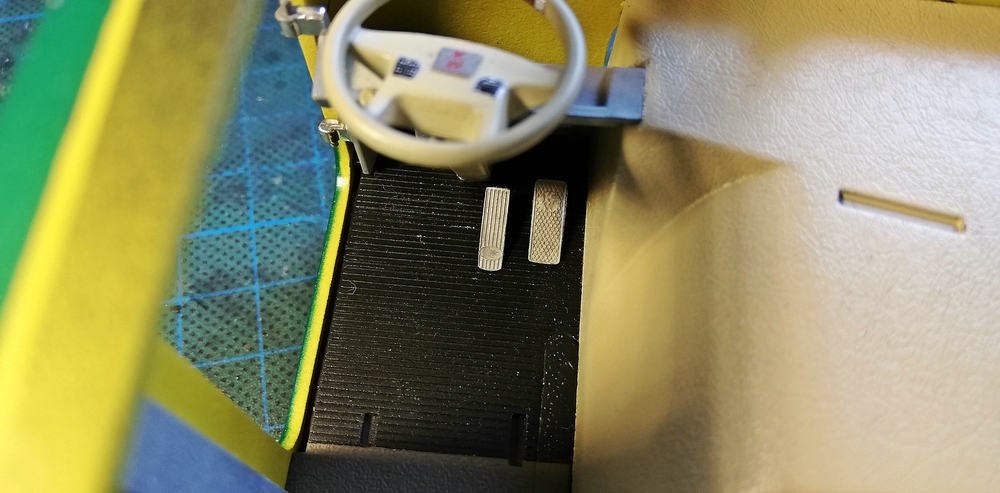

Als nächstes wurde das Bodenteil eingebaut, wie immer etwas fummelig, aber letztendlich hat auch das geklappt.
Aber wie es ja auch immer so ist, viel wird man später nicht mehr sehen können, vor allem wenn das Dach drauf ist.
Ich hoffe, das ich heute noch die vorderen Innenverkleidungen, das Dashboard und die Türen anbringen kann und das soll es dann auch erst mal gewesen sein, bis Wettringen. Alles andere wird dann danach gemacht, wenn ich wieder zurück bin.
Also bis demnächst dann wieder,
462
Montag, 3. Juni 2019, 19:19
der Vergleich mit den Klammern lässt Deinen "Riesenklopper" fast schon wieder winzig erscheinen.
Wunderschöne Arbeiten :ok:
463
Dienstag, 4. Juni 2019, 09:39
Moin zusammen,
Ich danke dir Ray, ja das ist immer auch eine Sache der Perspektive, wären die Klammern an einer echten 1:1 Kabine, würde man sie so, wohl gar nicht sehen können. :abhau:
Nun aber weiter, als nächstes wurde die Funke und das Mikro angebracht, wobei ich das Mikrofon, mit einem Stück 0,3mm Sheet, etwas dicker gemacht habe. Dann wurden in beide Teile, je ein 0,4mm Loch gebohrt und das Kabel kam dazu. Das besteht aus 0,4mm Kupferlackdraht und wurde über einem 0,8mm Bohrer, spiralförmig gedreht und angebracht.
Dann wurden die beiden Frontverkleidungen eingebaut und verklebt, danach kamen die beiden Pedale in den Fahrerfußraum.
Als nächstes kam dann das Dashboard dazu.
Nun wurden beide Sitze eingebaut, am Beifahrersitz geht es schon recht eng zu, hat aber ohne Probleme geklappt.

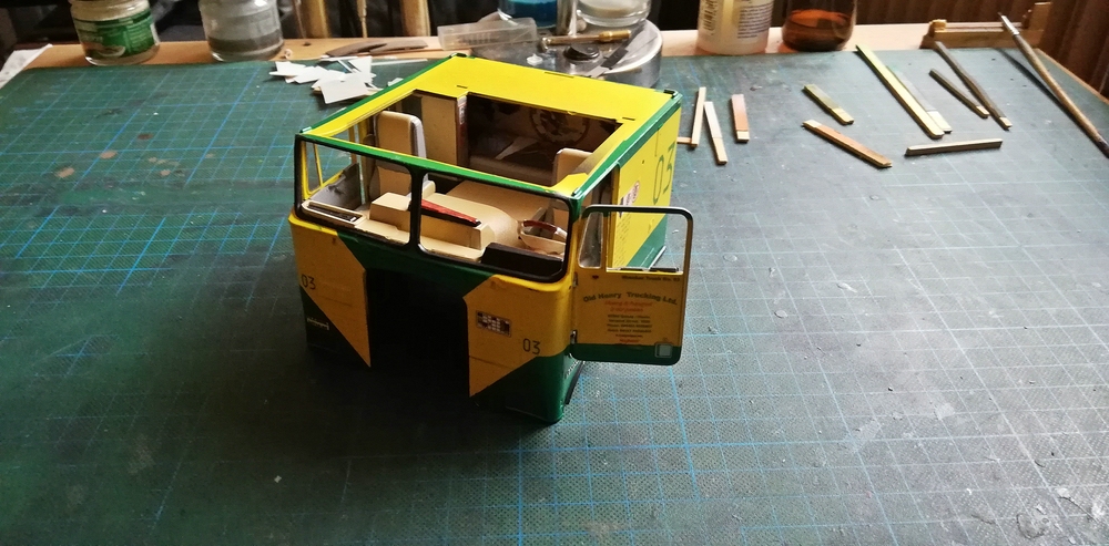

Nun noch mal durch die Türöffnungen geknipst, zuerst Beifahrer, dann Fahrerseite.
Nun konnten die Türen eingebaut werden, bei der Fahrertür ging das Problemlos, sie passt und geht auf und zu.
Bei der Beifahrertür gibt es Probleme, sie ging zwar an die Halterungen, passt aber nicht richtig und ist so, leider etwas nach oben verschoben. Da ich die Scharniere nicht verklebt habe, werde ich nach Wettringen gucken, wie sich das beheben lässt.
In Wettringen werde ich dann halt die Türen offen lassen, nun ja zumindest die Beifahrertür.

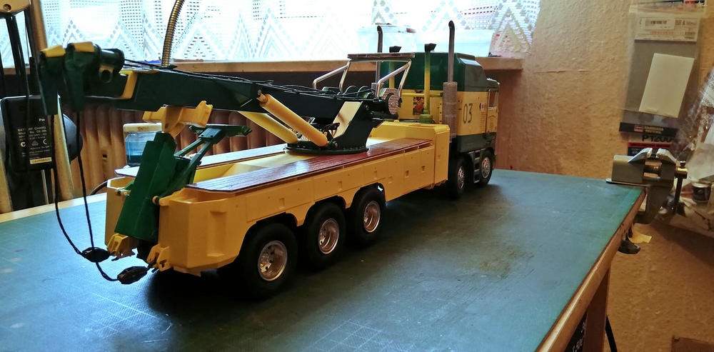

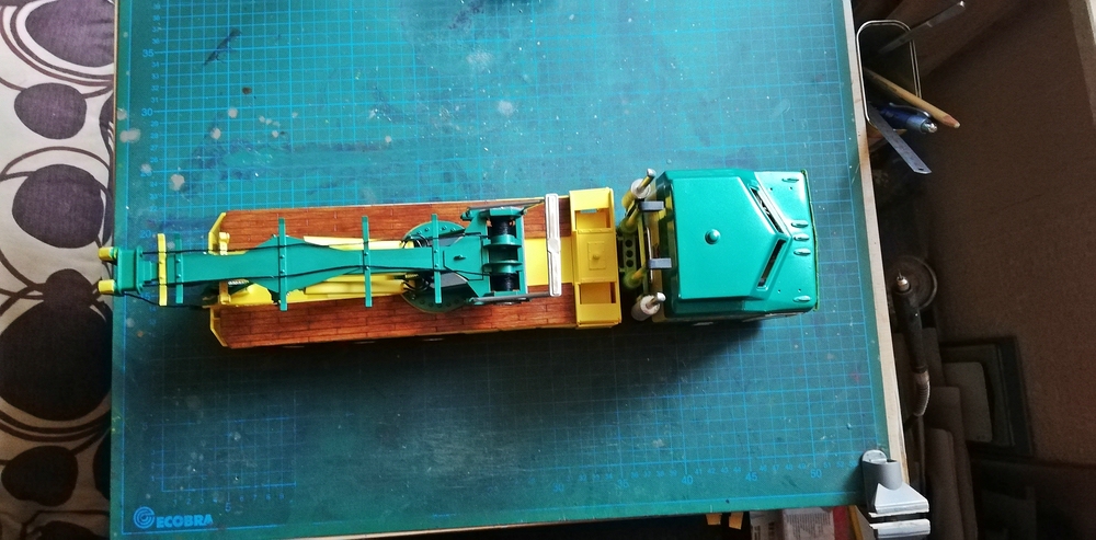

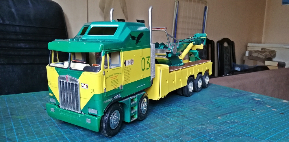

Ok, für eine schnelle Stellprobe, war jetzt auch noch Zeit, bevor der „Dicke“ dann eingepackt wird.
So wird er dann in Wettringen zu sehen sein, noch lange nicht fertig, aber man sieht doch schon was es wird, bzw. sein soll. :grins:
