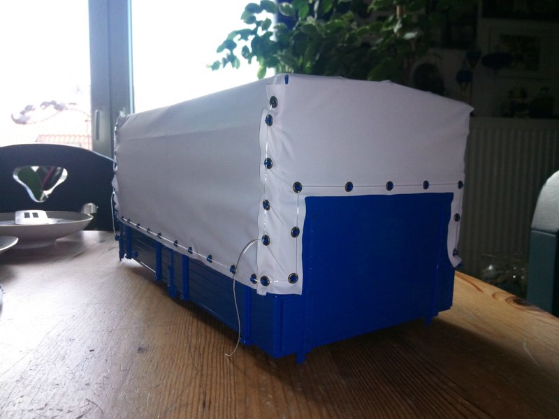

Aber was mich jetzt wirklich an der Plane stört, ist die Tatsache das an der Stirnwand die Überlappung zu den Seitenteilen völlig
verkehrt herum ist. Die Plane ist seitens Hachette an der Stirnwand verkehrt herum genietet (Löcher) worden.
Auf der Seite der Stirnwand hätten alle Löcher sein müssen und auf den Seitenteilen, in Fahrtrichtung vorne, die Ösen.
Auf der Internetseite ist die Plane auch andersrum verbaut und ich habe auch noch nie gesehen das die Plane in Fahrtrichtung
vorne offen ist.
Hinten ist alles OK und richtig gemacht worden. Aber vorne sieht es echt bescheiden aus.

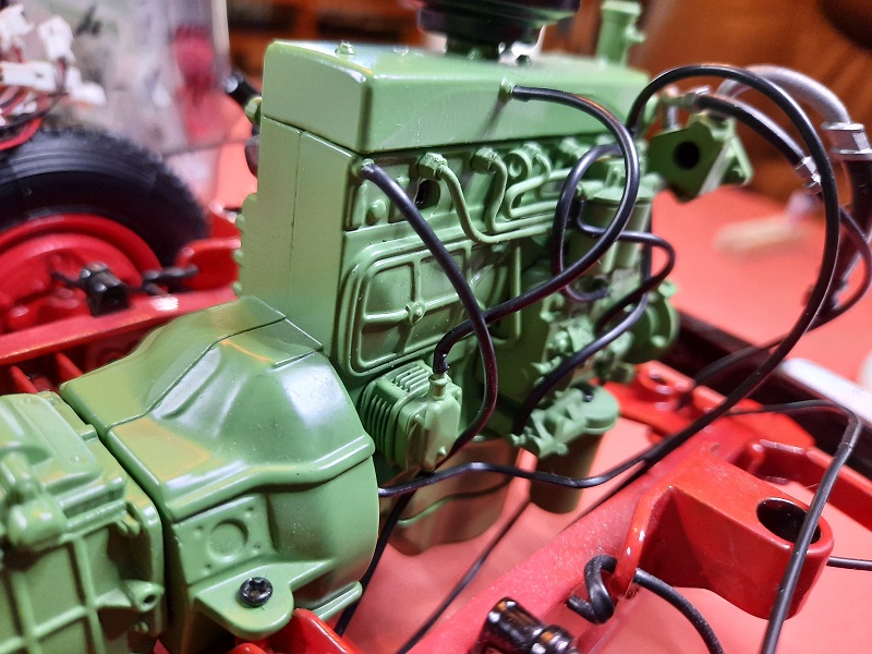

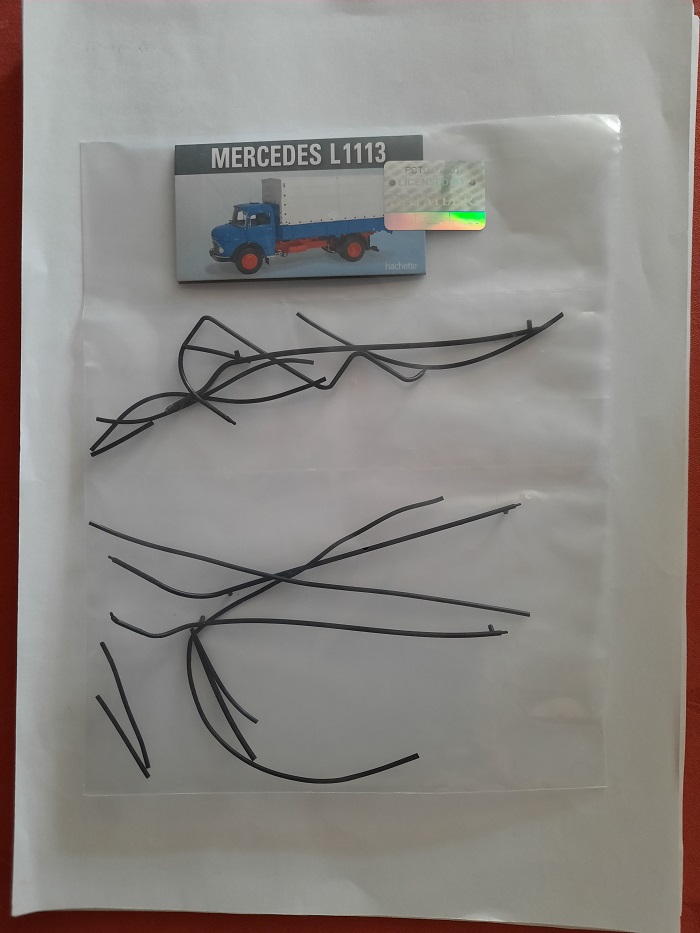

Gestern war natürlich auch die 116 des L1113 dabei. In ihr waren diverse Schläuche. Da ich aber zur Zeit keinen Bock darauf habe, gefühlte 65 Schläuche anzuschließen, werde ich diese Sache später erledigen.
Viele Grüße Bernd. :party:

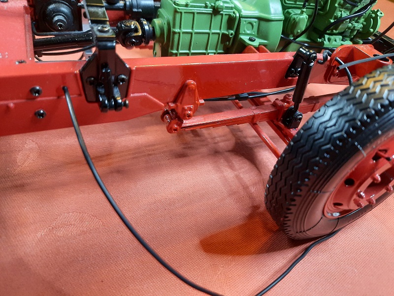

Hallo Bernd & Rüdiger,
für die Montage der Leitungen braucht´s wirklich etwas Geduld und ruhige Finger ! Dabei ist die Seitenlage des Modells noch die kleinste Schwierigkeit (wenn ich meinen Burschen übrigens vorsichtig umlege, dann bleiben alle Spriegel und Latten an ihrem Platz - die Plane ist enorm straff gespannt und hält alles an ihrem Platz). Zwei Punkte waren besonders auffällig:
- lt. Anleitung soll "das vordere Ende der zusammengefügten Leitung 116E/116F, also das freie Ende der Leitung 116E, wird über den Zapfen am
hinteren oberen Eck der rechten Motorhälfte 27A gestülpt" werden - nur war an meiner Motorhälfte kein Zapfen, sondern nur eine kleine Vertiefung... d.h., ich habe mit einem 1 -mm - Bohrer an vorgesehener Stelle ein Sackloch gebohrt, ein Gewinde eingeschnitten, eine Metallschraube eingedreht, den Kopf abgeschnitten und auf diesen Stumpf den Schlauch (Rücklauf zum Dieseltank) aufgesteckt...
- in der Anleitung heißt es dann weiter: "Nehmen Sie die 19 cm lange Leitung 116N zur Hand. Ihr eines Ende stülpen Sie über den Zapfen
ganz hinten am rechten vorderen Längsträger 7A. Das andere Ende der Leitung bleibt vorerst frei" - an vorgesehener Stelle hatte mein Rahmen aber keinen Zapfen, sondern eine kleine Bohrung ! Ich habe in dieses Löchlein von der Innenseite des Rahmens einen 1 cm langen konischen Metallstift eingepreßt und dann daran außen die Leitung befestigt...
Ansonsten ist das Ganze ein nerviges Gefummele, auch weil die Leitungen z.T. entweder zu lang oder sehr knapp bemessen sind; an den Anlagepunkten habe ich alles jeweils mit einem Tropfen Sekundenkleber fixiert, sonst wäre schon beim Montieren die Hälfte wieder abgefallen.
Ich bin gespannt, wie der ganze Salat (zusammen mit dem elektrischen Kabelwust, der ja auch noch untergebracht werden muß...) später unter dem Führerhaus und im Motorraum vernünftig untergebracht werden kann... na dann viel Spaß und gute Nerven !
mfg Michael

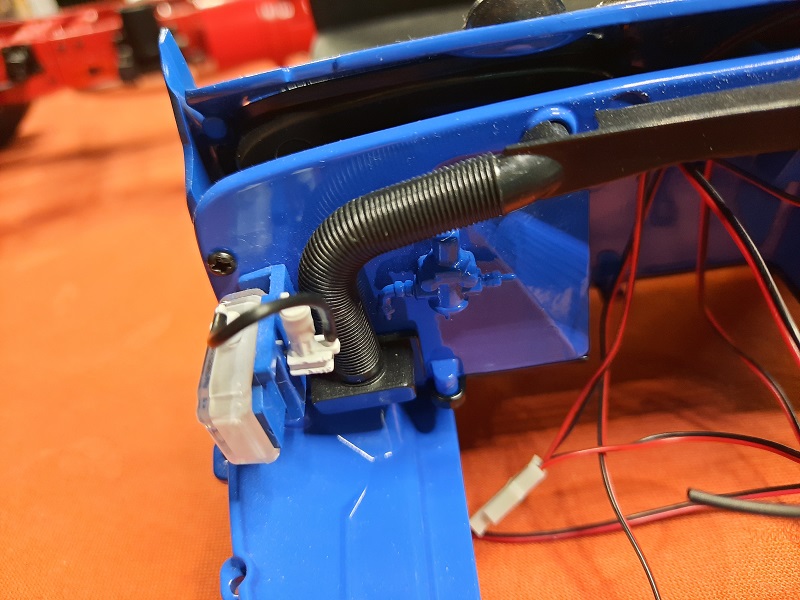

Ich wollte Euch nicht alleine lassen und habe mir den Laster vorgenommen. Beim hochnehmen der Pritsche ging dieser vom Rahmen ab, so das ich keine Probleme mit dem - Auf die Seite legen - hatte und die Installationen der Schläuche konnte beginnen. Die drei festen Leitungen zum Tank habe ich mit einem schmalen, runden Holzstück in die beiden Halterungen gedrückt, wo sie relativ fest saßen. Die Verbindung mit den drei Tankschläuchen ging ohne Probleme von statten. Mit den anderen Schläuchen ging auch alles glatt und keiner fiel ab. In das Loch im Rahmen habe ich ein kleines Stück Büroklammer geklebt, auf den ich vorher den Schlauch steckte. Es hängen mir zu viele Schläuche frei in der Gegend herum und die werden wahrscheinlich mit der Befestigung des Führerhauses angesteckt. Das wird sicher eine riesen Fummelei werden. Die ganze Schlauch Geschichte ist bei mir einfach abgelaufen. Die Nerven wurden diesmal geschont. So kann ich mich in aller Ruhe auf meiner Diät-Couch in die Decken einrollen und ein bißchen Ducki Ducki machen. :sleeping:

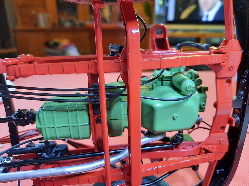

Die Fummelei mit den Schläuchen hat mir den letzten Nerv geraubt. Ich hab heute die gesamten Schläuche von zwei Ausgaben verbaut, da heute erst die beim Kiosk nicht mehr erhältliche Nr. 112 als Nachlieferung kam. Was die Nerverei etwas gemildert hat: heute kam auch die korrigierte Plane an. Am 25.12.2019 nachgefragt, heute angekommen, das geht ja noch. Diesmal ist alles richtig.
Schönes Wochenende!
Hartwig

...die beim Kiosk nicht mehr erhältliche Nr. 112 als Nachlieferung kam. Was die Nerverei etwas gemildert hat: heute kam auch die korrigierte Plane an. Am 25.12.2019 nachgefragt, heute angekommen, das geht ja noch. Diesmal ist alles richtig.

Hier zwei Bilder der korrigierten Plane:

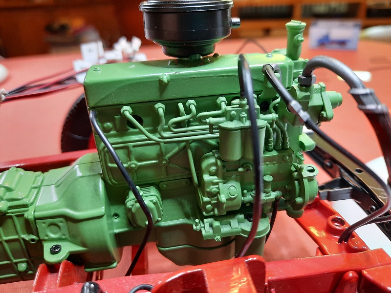

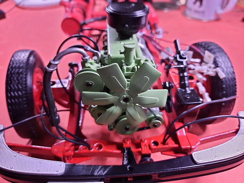

Gestern kam die 117 des Lasters ins Haus und hatte Kleinteile des Lüfters dabei. Der heutige Bauabschnitt wäre die Befestigung einer Riemenscheibe gewesen. Aber wegen dem bisserl
wollte ich den Beutel nicht anschneiden. Mache ich in zwei Wochen, wenn die 119 kommt. Wieder ein Kleinteil, das auf mehrere Ausgaben verteilt wurde. :motz: :bang:

Heute habe ich die alte 117 mit der aktuellen 119 verbaut. War nur Schnicky Micky. Der Verkäufer im Kiosk hatte heute morgen aus eigenen Antrieb nachgesehen, ob überhaupt Teile im Beutel waren.
Man mußte schon genau hinschauen, um sie überhaupt zu finden. Und ebenso schnell waren die Riemenscheiben verbaut. Man man. Drei Kreuze, wenn der Rummel-Laster fertig ist.

Ich möchte mal zuschauen, wenn man nach Bauanleitung den kurzen Keilriemen über das große Lüfterrad ziehen soll um an die hintere Riemenscheibe zu kommen. Was für ein Schwachsinn in der Bauanleitung.
Richtig wäre es den Riemen über die Scheibe zu legen und dann erst das Lüfterrad anzubringen. Die Gefahr einer Beschädigung oder der Abriß des Riemens ist beim Vorgehen nach der Bauanleitung
extrem hoch.
