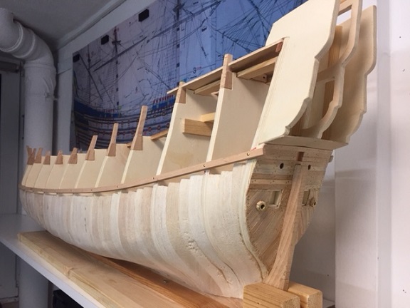

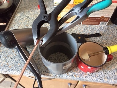

jetzt wird es ernst. Meine erste Biegeaktion habe ich hinter mir.
Mit allen mir zur Verfügung stehenden Mitteln (elektr. Biegekolben, Biegezange, Heißluftfön und KG-Rohrlehre)
wurden die ersten Balkweger in Form gebracht.
Hier die Form nach der ersten Biegeaktion.
Insgesamt habe ich den Vorgang noch 3-mal wiederholt, auch an unterschiedlichen Stellen.
5 mm dickes Buchenholz will erstmal in Form gebracht sein.
Zu meiner großen Überraschung und Freude ist keine Beim Biegen gesplittert oder gebrochen.
Gewässert habe ich übrigens ca. 12 Stunden. (Ob heißes oder kaltes Wasser machte keinen Unterschied.)
Zuerst habe ich noch die Öffnungen für die Ruderleinen fertiggestellt. Hier waren Knopfhülsen wieder mal ein nützliches Utensil.
Dann wurden die Balkweger montiert. Ganz ohne Spannungen habe ich die dicken Tampen jedoch nicht an den Rumpf bekommen.
Jetzt machte sich die gute Rumpfvorbereitung in Sachen Verzugvermeidung bezahlt.
Weiter geht es jetzt mit der Beplankung in Richtung Kiel.
Man schaut und liest sich…

468
Donnerstag, 12. Oktober 2017, 10:05
Der Anfang ist gemacht und es sieht gut aus...
der Franz :abhau:
im Bau: Nao Victoria 1:50

Donnerstag, 12. Oktober 2017, 11:10
Erstmal danke Euch Beiden.
Selbstkorrektur
Dies sind keine Ruderleinendurchführungen.
Vielleicht sind es Schauöffnungen, ich weiß es nicht. Ihr vielleicht?
471
Donnerstag, 12. Oktober 2017, 11:16
Hallo Ray,
Hut ab, die Planken in der Stärke zu biegen ist schon eine Aufgabe. Schau nur das du die Planken im Bugbereich fast in Form biegst, dann bekommst Du in dem Bereich wo keine Füllstück sind keine Dellen. Wenn Du dann nach oben beplankst würde ich die Bereiche die nicht durch einen Spant gestützt sind mit Leisten und Klemmen fixieren, also die Planken untereinander, dann bekommst du kaum "Stufen"/Versatz zwischen den Planken.
Oliver
Beiträge: 3 344
Realname: Franz Holzhauser
Wohnort: Bad Hönningen
472
Donnerstag, 12. Oktober 2017, 11:21
Keine Ruderleinendurchführungen, aber möglicherweise für
die Sorgleinen oder Ketten...
der Franz :abhau:
473
Donnerstag, 12. Oktober 2017, 11:36
Morgen! :wink:
Was für ein Kraftakt. Das hat ja schon fast was von der Museumswerft in Lelystadt!! 8o
Äh...ich glaube, das meinte Ray... ;)
474
Donnerstag, 12. Oktober 2017, 12:51
Hallo Ray
Da hast Du aber noch was vor dir, mit den Brummern von Planken. Die Erste sieht schon sehr vielversprechend aus. :thumbsup:
Sergio
In der Werft : Revenge 1577
Fertig : Avalon
475
Freitag, 13. Oktober 2017, 08:11
Danke Männer für`s Feetback.
Oliver, Deinen Rat werde ich natürlich so gut es geht umzusetzen versuchen.
So in etwa hatte ich mir das auch schon gedacht. Schau`n ma mal... :wink:
