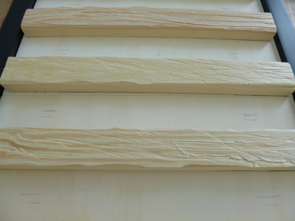

nach Urlaub und einer neuen Lieferung des Delorean bis Ausgabe 133 geht es nun ein wenig weiter :)
Da in einer Ausgabe ein Schweller für die Schienen dabei war , war mir klar die muss ich ändern... so billig gemacht X( und müssen neu...
Hab mir aus Kiefernleisten die Schwellen selber hergestellt 35 x 15mm
Und mit einem Messer eine Masserung rein geschnitzt
Zum Beizen Clou Eiche dunkel verwendet
Vor dem Beizen mit dem Bunsenbrenner die Schwellen abgeflämmt
Zum vergleich mal die Kunststoffschwelle....ich weiss der sieht besser aus :D :tanz:
Die 3mm Erhöhung für die Gleise muss ich noch anfertigen sonst passen die Halterungen nicht die wird man aber bei der Montage nicht mehr sehen.
So sehen die Schwellen nach dem Beizen aus...denke ganz ok für mich zumindest ;)
Hab die Schwellen 4 mal mit Beize getränkt.
Und die Schwellen mal auf das Display gelegt Löscher für die Halterungen der Schienen bereits vorgebohrt.
Im nächsten Schritt werden die nun verklebt und die Zwischenräume mit Schotter aufgefüllt ...Hab noch einen Eimer Feinsplitt im Garten :smilie:

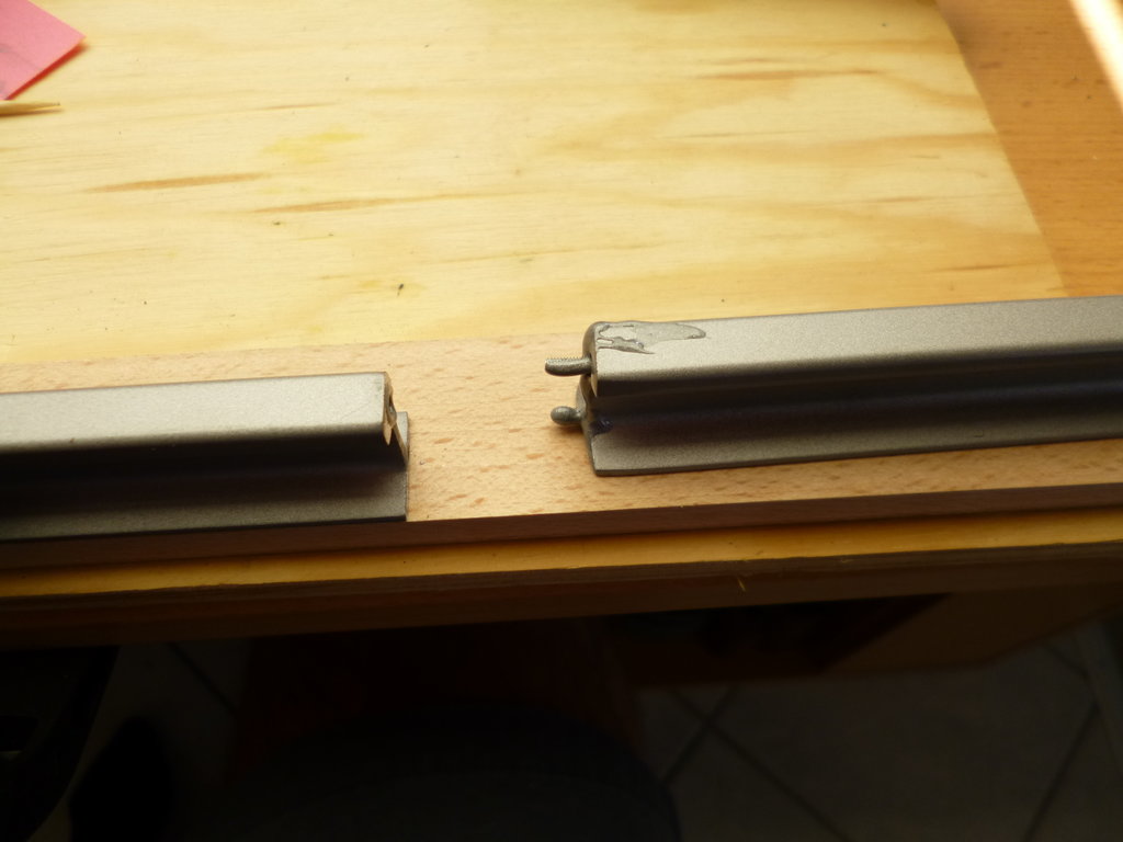

Hab mal die Halterungen für die Gleise entgratet , die werden um lackiert und dann verrostet dargestellt....
Hier mal ein Bild des Gleisstücks bekommen auch noch was rostiges... wie man auf die Idee kommt da 8 draus zu machen ?(
Muss mir noch Gedanken machen wie man die 4 Gleise miteinander verbindet ;(
Mal zur Probe aufgelegt...
Hätte man die nicht so lang machen können das die Verbindungen der Gleise wenigstens auf den Schwellern aufliegen....egal wie man die auch verschiebt passt nicht auch nicht bei den mitgelieferten Plastik-Schwellen... :( :verrückt:

Die Gleise werde ich in 5" mit 2x 1m bestellen kosten dann 14€. ist nicht die Welt.... Die angedeuteten Schienenschlitten werde ich abändern . Das Budget würde sonst gesprengt....die würden zu den Gleisen nochmals 140€ kosten... 8|
Habe an den Kunstoffschlitten die angedeutete Schraube entfernt und durch eine M3 Mutter und einen Gewindestift ersetzt und in einem großen Auktionshaus ;) mir Gleisschrauben im Maßstab 1:8 bestellt . Finde die sehen sehr realistisch aus....

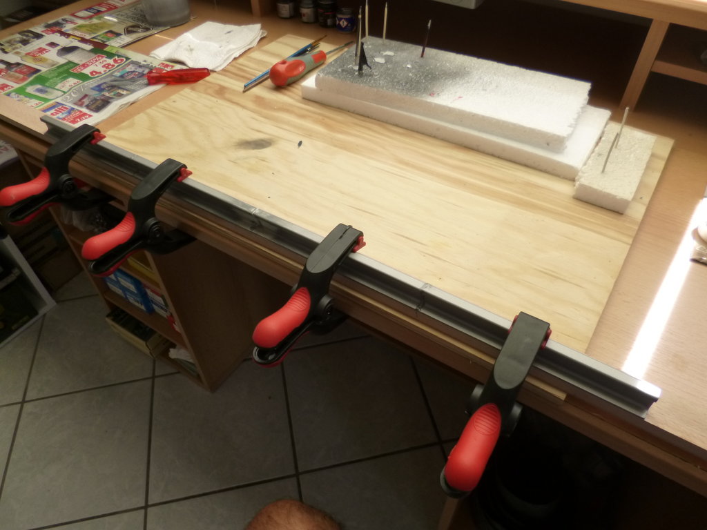

Hat mir doch keine Ruhe gelassen :D und habe mal versucht 2 Stück der Gleise miteinander zu verbinden...dabei vergessen Bilder zu machen :S ..kommen ja noch ein paar Gleise und reiche sie nach ;)
Dr Schotter ist inzwischen eingebracht und verklebt. Durch das Loch auf der linken Seite im Schotter kommen die Kabel dich ich am Delorean herausgeführt habe.
Und mal das Display auf die Schaltereinheit gesetzt... langsam bekommt es Gewicht :D

es geht mal ein bisschen weiter und habe einen weiteren Versuch gestartet die sogenannten Gleisschlitten zu verrosten....
Mir kam die Idee 8o das ich ja noch verrostete Eisenträger im Garten liegen habe, kurzerhand den Rost abgeschmirgelt und das Pigment gesammelt. Hab mir dann ein paar Utensilien zusammen gesucht
und das Pigment mit Revell Email Color Klarlack 02 Matt vermischt und den Schlitten damit eingestrichen. Danach mit einem weiten Pinsel das Pigment aufgetupft (solange der Klarlack noch nicht getrocknet ist). Das überschüssige Pigment nachher abgeklopft und wieder aufgesammelt.
Also wenn jemand noch was verrostetes im Garten liegen hat..einfach mal ausprobieren ;)
So sehen die Schlitten nun aus ...vielleicht noch ein wenig Washing...muss ich noch überlegen....
Gruß :wink:
Rene

da heute wieder eine Lieferung des Delorean meinen Briefkasten gefunden hat,geht es nun ein wenig weiter mit den Schienen.
Hier folgt nun das zusammenfügen der Schienen.
Die Schienen Stücke habe ich angekörnt und mit einem 2.5mm Bohrer 2 Löscher hineingebohrt etwa 10 mm tief. Schiene dann aufgespannt.
4 Stifte (von 2mm Schrauben den Kopf entfernt) bereit gelegt..geht natürlich auch vieles andere... und mit 2 K Flüssigmetall verklebt. Dieser ist nach 30 min weiter verarbeitbar. Man kann ihn schleifen und lackieren.
Dann erst mal ruhen lassen :kaffee: Schiene ist übrigens 62 cm lang.
Hier nun fertig geklebt und bereits geschliffen , jetzt wird noch grundiert , auf Rost getrimmt und dann kann die erste Seite aufs Display montiert werden : Bilder folgen dann...
Gruß und bleibt alle weiterhin Gesund :wink:
